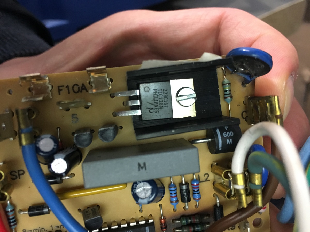

ein Bekannter bat mich, seine Bandsäge anzuschauen. Die Säge hat eine
Elektronische Motorbremse verbaut, das ganze in Form einer Platine im
Hauptschalter eingebaut.
Der besagte bekannte hat beim Versuch den CEE-Stecker zu tauschen wohl
eine Phase vertauscht (und wieder zurück getauscht), seitdem
funktioniert die Bremse nicht mehr und der Motor läuft nach dem
Ausschalten minutenlang nach.
Nach ein wenig Recherche habe ich den Hersteller der Bremsplatine,
"Klinger Born" ausfindig gemacht, dieser bietet auf seiner Website fast
das gleiche Modul in einer neuen Version an (google-suche nach "Klinger
Born Elektronische Motorbremse bis 10A" bringt euch auf den passenden
Artikel auf der Herstellerwebsite)

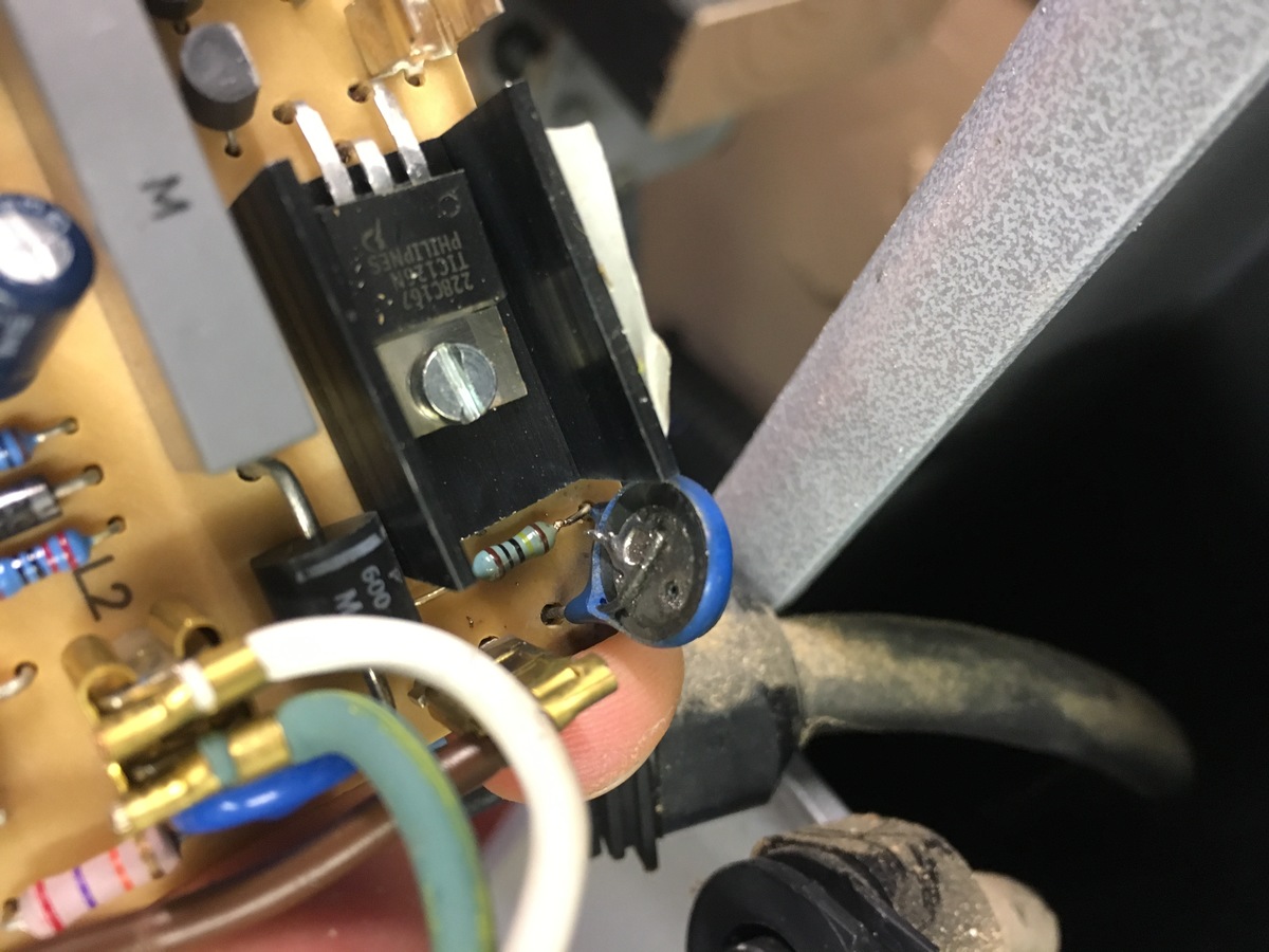

Ich konnte auf der Platine einige Bauteile ausfindig machen, die
offensichtlich Schaden genommen haben:
-Elko 47uF 50V
-Thyristor TIC126N (Pins verkohlt auf der Rückseite)
-10A Glassicherung
-ein paar angebratene Widerstände
-Unbekanntes blaues Bauteil, gleiche Bauform wie ein Varistor(?) mit der
Aufschrift 10M250
Die Frage: Kennt jemand eine solche Schaltung und kann in etwa
abschätzen welche Bauteile noch betroffen sein könnten?
Was ist das für ein blaues Bauteil mit der Aufschrift 10M250?
Ich habe ein vernünftiges Multimeter zur Verfügung, falls das
weiterhilft.
Vielen Dank für eure Hilfe!

von Eldrug (Gast)
Also nochmal zu mitschreiben,
du, Old-Papa, hast keine Ahnung von der Schaltung, gibst aber trotzdem
deinen Senf dazu. Vielen Dank dafür. Natürlich könnte ich das Ding auch
einfach tauschen, auch wenn das Teil garnicht zu der besagten Bandsäge
passt, bezahle dann aber 50€ umsonst und verschwende meine Zeit. In
meinem Beitrag habe ich davon gesprochen, dass es sich um eine neuere
(und damit auch veränderte Version) handelt. Bessere Bilder sind auch
nicht möglich, da ich nicht mehr vor Ort bin.
So, hat jemand noch hilfreiche Beiträge?
Auf meiner Recherche habe ich Bilder von dem besagten blauen Bauteil mit
defekten Varistoren verglichen und kann mit allergrößter
Wahrscheinlichkeit davon ausgehen, dass es sich um einen Varistor
handelt.
Die Aufschrift 10M250 könnte einfach nur 10mm Durchmesser und 250VAC
bedeuten. Kann das jemand bestätigen? Ich gehe mal davon aus, dass der
Varistor in der Schaltung nur Schutzfunktionen übernimmt. Wenn ich den
Varistor also gegen einen von reichelt mit 250VAC und einer
Belastbarkeit von 0,25W tausche, dürfte das doch klappen oder?
von F. F. (foldi)
> bedeuten.
       10                        M                 250
Durchmesser        Toleranz       Spannung
Da wo das "M" steht, ist eigentlich der Typ gemeint. Es müsste dort D
(disk) stehen, ist also in diesem Fall die Toleranz (M= +/- 20mA)
Eldrug schrieb:
> Ich gehe mal davon aus, dass der Varistor in der Schaltung nur
Richtig, die Schaltung müsste auch ohne den schon funktionieren.
> In meinem Beitrag habe ich davon gesprochen, dass es sich um eine
> neuere (und damit auch veränderte Version) handelt
Und, hast du da schon mal nachgefragt, ob das Ding rückwärtskompatibel
ist?
Die Frage, die ich gestellt habe, (und die Antwort darauf) dient
übrigens tatsächlich der Fehleranalyse...
