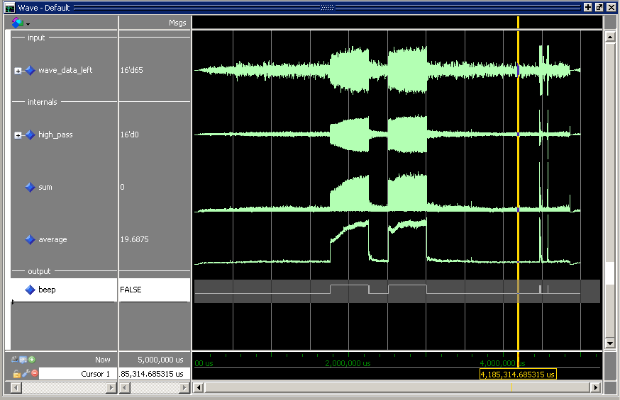

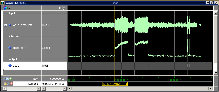

ich möchte einen Beep-Ton möglichst schnell erkennen. Anbei zwei Bilder,
wo ich das Beep-Signal per Rekorder aufgenommen, verstärkt (mit LTSpice
simuliert) und aufgezeichnet habe. Ist es irgendwie möglich, schon die
erste Halbwelle des Tons (im besten Fall) direkt zu detektieren? Die
Frequenz kenne ich und kann damit die Koeffizienten einer Berechnung
vorher einstellen. Wie mache ich das am besten? Ich muss wohl eine FFT
in Echtzeit realisieren mit Peak Detektor. Geht das mit einem FPGA
schnell genug? Habe keine Erfahrung mit den Dingern. Danke für die
Antworten.

Die Anforderung "sehr schnell" ist zu schwammig. Was ist "sehr schnell"?
Im einfachsten Fall einfach einen (bzw. ggf. zwei) Komparator nehmen und
jeweils die Schaltschwelle so setzen, dass eben nur der Beep den
Komparator auslöst. Ganz ohne FPGA. Das funktioniert natürlich nur bei
ausreichend großem SNR. Ansonsten, ja ein FPGA KÖNNTE vielleicht schnell
genug sein. Vielleicht auch nicht... Man weiß es nicht...

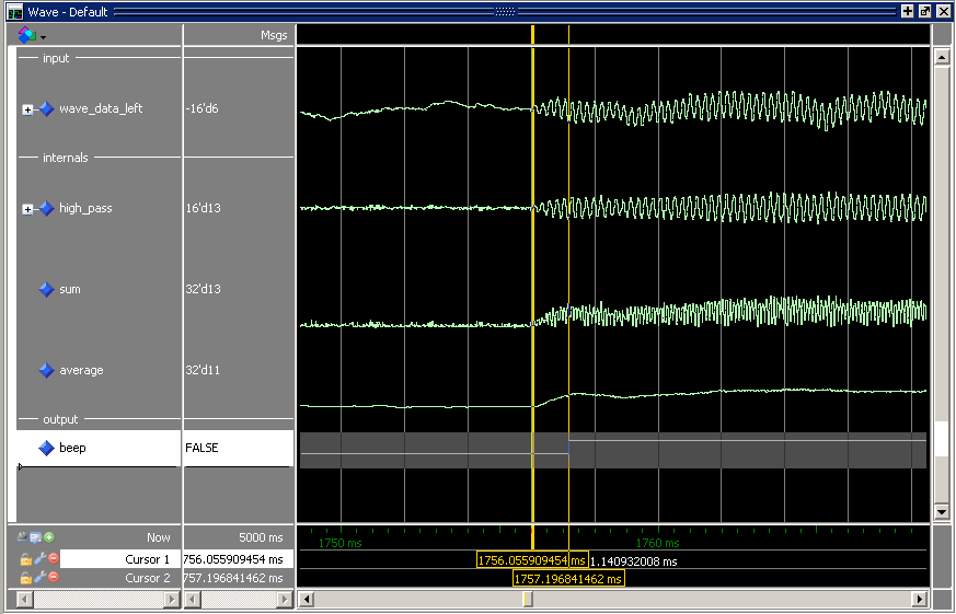

von Michael B. (laberkopp)
Theoretisch ja, praktisch unterscheidet sie sich kaum von der Störungen
vorweg, also wird jede grössere Störung auch auslösen.
Zur Störsicherheit also eine blöde Idee.
Zwar hilft es, die Nulldurchgänge zeitlich zu bewerten damit nur Signale
der richtigen Frequenz erkannt werden, aber auch hier muss man abwägen
zwischen Störungen (falsche Frequenz) und
Nulldurchgangszeitverschiebungen des richtigen Signals durch
beigemischte Störungen wie Rauschen, was natürlich durch
Mittelwertbildung über mehrere Halbwellen viel besser filterbar wäre.
Hättest du vor dem Signal wirklich Ruhe. wäre das siche rbesser.

Michael62 schrieb:
> Eine Faltung wäre denkbar, aber der Störabstand bei einer Halbwelle
> dürfte 3db betragen, maximal.
Du meinst vermutlich das korrelationsintegral. Das sollte auch
funktionieren, oder eine Mittelwertbildung.

von Thomas K. (thomas_k502)
Danke für die Antworten.
Gustl B. schrieb:
> Was weißt Du denn sonst noch über das zu erkennende Signal? Frequenz?
> Lautstärke/SNR?
Frequenz ist fest, normal 1,5kHz oder 4 kHz. Gain/SNR richtet sich nach
dem Mikrofon, welches ich erst bestelle, sobald ich weiß ob das alles
funktioniert oder nicht.

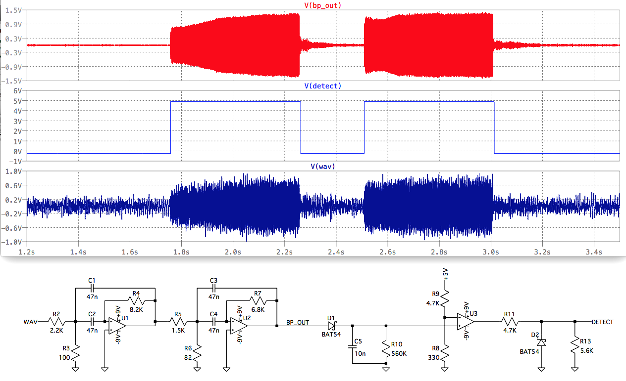

von Duke Scarring (Gast)
Die Aufgabe klingt aber nicht nach aufwändgem Audioprozessing.
Ein Pegeldetektor + Nulldurchgrangserkennung mit Fensterkomparator
(Frequenz zu hoch/ zu niedrig) + Zähler für die Mindestzeit sollte die
Aufgabe erfüllen können. Ggf. vorneweg noch einen analogen Bandpass...
Sowas war früher in jedem 0815-Heimcomputer drin, der seine Programme
auf Kompaktkassette bzw. Datasette gespeichert hat.

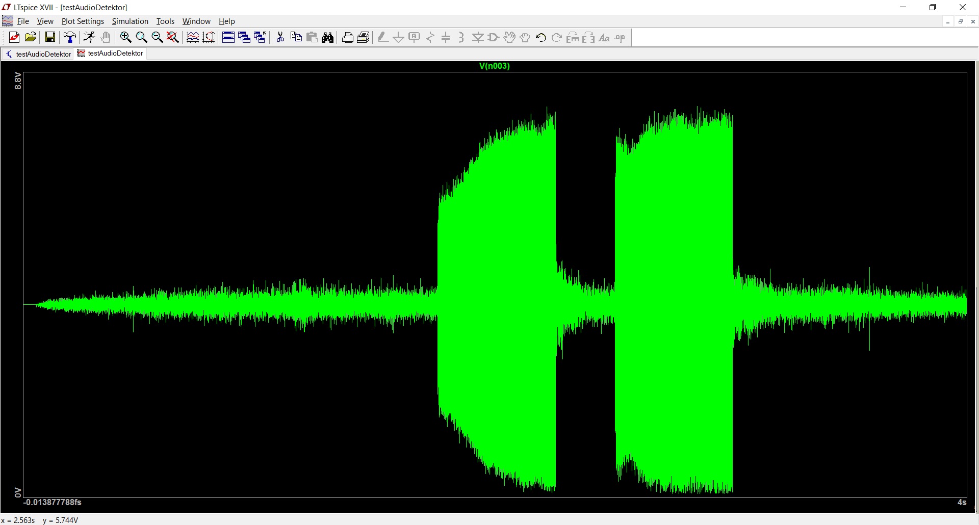

> Lautstärke/SNR?
Die SNR würde mich auch interessieren...
Sieht das empfangene Signal tatsächlich so aus wie dort oben im
Screenshot? Oder muss man sich da noch ein startendes Flugzeug
dazudenken, und irgendwo in diesem Lärm piepst einer mit 1,5 oder 4kHz
vor sich hin?
Ich frage da nur, weil ich noch die alten Ultraschallfernbedienungen
kenne, die man mit den Klimpern des Schlüsselbunds zum Umschalten
bringen konnte...

von J. S. (engineer) Benutzerseite
Klar, um das Signal als solches zu erkennen - aber die Frage ist ja
immer, gegen was Ich das Signal alles abgrenzen will.
Gegen eines mit 10% höherer Geschwindigkeit im Amplitudenverlauf?
Gegen eines mit einem etwas anderen Amplitudenverlauf?
Gegen eines mit einem etwas anderen Frequenzverlauf?
Wie hoch also sind die Störeinflüsse?
Und wie stabil ist der Beep?
Ein "beep" im Ultraschallbereich, der von einem sich bewegenden Objekt
ausgesendet wird und /oder von einem bewegten Empfänger empfangen wird,
braucht schon eine Betrachtung im Frequenzbereich oder eine sehr präzise
Annahme der Bewegung mit Beam Forming und - Streching der Daten im
Zeitbereich, um es direkt prozessieren zu können.
Wenn es - wie die Zeichnung suggeriert - nur "beep" und "nicht beep"
gibt, dann braucht es nur zwei Tiefpässe, einen Komparator und eine
Gleichrichtung + Verstärkung.

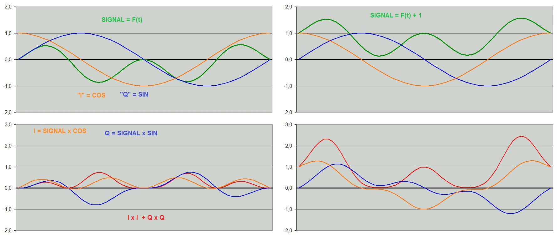

Es ist relativ einfach eine gesendete Frequenz wieder zu erkennen.
Einfach alles was kommt mit Sin & Cos dieser Frequenz multiplizieren und
tiefpassen/integrieren. Dann ein Komparator hinten dran und gut ist.

also auch mit Gleichanteil, Frequenzoffset und ohne Rücksicht auf
Kontinuität, etwaitger Fensterung oder anderer Optionen zur
Unterdrückung von Störung drauflos integrieren/tiefpassen.
Was kommt denn dann bei raus?
Was ist denn dann das Kriterium für das Vorhandensein des Signal?
Mann, Mann, Mann, heute haben die Chefberater Ausgang.
Der wird bei der IQ-Demodulation rausgefiltert.
> Frequenzoffset
Sorgt für eine verringerte Amplitude (je nach Bandbreite).
> und ohne Rücksicht auf Kontinuität,
Was interessiert den Komparator die Kontinuität?
Der Problemsteller hat angeblich keine Störungen ;-)

Abgesehen davon, daß hier noch nicht die Rede von einer IQ-Behandlung
war, ist es nicht so, daß der Gleichanteil weggeht. Wie kommst Du
darauf?
>> Frequenzoffset
Sorgt vor allem für eine schlechtere Erkennbarkeit
Weil eine Korrelation ermittelt wird, die nicht exisitert.
Wenn Ich mir die Signale ansehe, hat er die durchaus.
> YGWYPF
Es geht darum, daß irgendwo noch ein Vergleich oder ein Kriterium her
muss. Also wenigstens ein "Ist Signal gross genug" denn die schlaueste
Filterung wird immer aufgrund des Rauschens irgendwas rausgegeben.
Und da stellt sich sofort die Frage, ob nicht bei der ersten Welle -
ganz ohne Extrem SV - eine einfache Abfrage reicht.

von Joe F. (easylife)
Das Gerumpel am Ende der Aufnahme ist ja vermutlich nicht der Regelfall.
Anbei eine Idee mit einem Bandpass-Filter und einem Komparator.
Die Verzögerung von der ersten sichtbaren Signalwelle bis DETECT=high
ist je nachdem wie tief man die Schwelle einstellt so ab ca. 1.2ms
anzunehmen.
Je tiefer die Schwelle, desto schneller die Erkennung.
Mit tieferer Schwelle werden aber auch Fehltriggerungen
wahrscheinlicher.
R9/R8 ist idealerweise ein Poti und vor dem Filter kommt eine
entsprechende Pegelanpassung rein.

von Weltbester FPGA-Pongo (Gast)
@jurgen
Ist mit und ohne Festner so
@duke:
In der linken Spalte ist ein Signal ohne Offset in der rechten mit
Offset.
Sowohl bei den einzelnen Multiplikationen als auch den Summen gibt es
andere Werte (orange und blau).

Ich hab jetzt mal Zeit gefunden, die Sache in VHDL durchzuziehen.
Weltbester FPGA-Pongo schrieb im Beitrag #5119168:
> Ich muss da nochmal einhaken: Habe es mal durchprobiert und ein
> Offset-belastetes Signale mit sin und cos prozessiert (mit Fenster) -
> das Ergebnis ist leicht vom Offset abhängig.
Mea culpa. Natürlich ist der Betrag vom Offset abhängig, alles andere
wäre Quatsch. Bei meinen Realisierungen ist immer ein Hochpass davor,
bevor es mit der Demodulation weitergeht.
Die digitale Signalverarbeitung kann auch nicht zaubern.
Ziel ist es doch das Nutzsignal vom Störsignal zu trennen.
Dazu werden die folgenden Schritte durchgeführt:
- Hochpass
- IQ-Demodulation mit Betragsbildung
- Tiefpass (gleitender Mittelwert) und
- Komparator mit Hysterese
Es gibt ein paar Parameter an denen man hier spielen kann:
- Referenzfrequenz für die Demodulation
- Länge des Tiefpassfilters
- Komparatorschwellen
> wahrscheinlicher.
Das gilt hier auch.
Und der Knackser bei ca. 4 Sekunden triggert auch.
> anzunehmen.
Das deckt sich witzigerweise ziemlich gut mit der digitalen
Realisierung...
Duke

Nils P. schrieb:
> Multiplizier das Eingangssignal mit sin und cos der erwarteten Frequenz
> und errechne über die Quadratwurzel die Amplitude.
Das reicht tatsächlich nur um die Amplitude zu bestimmen. Genauso hab
ich das oben gemacht. Ich war der Meinung, das das auch als Bandpass
wirkt. Nachdem ich mir die Transferfunktion angeschaut habe, mußte ich
meine Meinung revidieren.
Sinnvoll wird das Ganze, wenn man die Werte für eine gewisse Zeit
aufintegriert (Vielfache der Periodendauer des Referenzsignals) und
damit die Korrelation zum Referenzsignal ermittelt.
Damit kann man auf Hochpass und Mittelung (=Tiefpass) verzichten und
bekommt trotzdem brauchbare Ergebnisse.
In der angehangenen Realisierung gibt es drei Parameter zum Spielen:
- Referenzfrequenz (ref_frequency)
- Integrationszeit (count_max) und
- Schwellwert
Duke
> wäre Quatsch.
Hört hört! :D
Nur wie ist das zu erklären? Der Gleichanteil ist doch Frequenz 0.
> aufintegriert
Wie verhält es sich dann mit der Forderung:
"Audio-Signal sehr schnell erkennen"?
Weltbester FPGA-Pongo schrieb im Beitrag #5232542:
Ich stelle mir das als Zeiger in einem zweidimensionalen Diagramm vor.
Auf der X-Achse ist der Realteil abgebildet und auf der Y-Achse der
Imaginärteil. Hier interessiert die Amplitude, die Länge des Zeigers,
der um den Nullpunkt kreiselt. Ein Gleichanteil bzw. Offset ist eine
Nullpunktverschiebung auf der X-Achse. Damit ändert sich die Länge des
umlaufenden Zeigers permanent.

Bei dieser Variante muss man Kompromisse eingehen: Sichere Erkennung vs.
Geschwindigkeit. Je kürzer die Integration läuft, desto schlechter ist
die Güte des Bandpasses. Damit wird man empfindlicher auf Störungen.
Bei der Realisierung beep_detection_cc.vhd liegt man jetzt bei ca. 600
µs.
Dort käme bei einer FPGA-Realisierung noch die Latenz durch die
Betragsbildung dazu.
Duke
