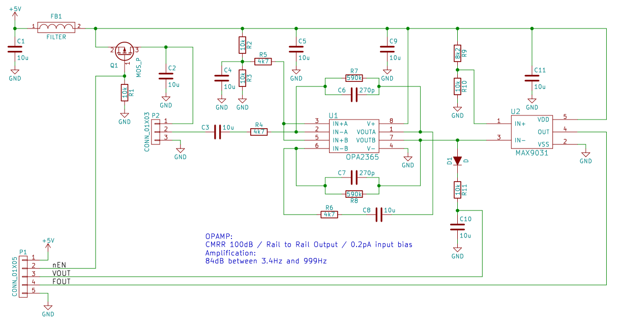

Hallo, ich suche die folgenden zwei Bauteile in TTH Ausführung: Eine Spule: http://www.digikey.com/product-detail/en/HZ0805D102R-10/240-2397-1-ND/806757 Ein MosFET: http://www.digikey.com/product-detail/en/diodes-incorporated/DMP3098L-7/DMP3098LDICT-ND/1964773 Alle anderen Bauteile für meine Schaltung habe ich finden können, aber die beiden obigen finde ich nicht in TTH Ausführung. Würde am liebsten bei Reichelt bestellen, aber zur Not geht auch ein anderer Lieferant. Könnt ihr mir bitte helfen? Gruss Peter
s/TTH/THT Spule: Fastron MICC-2R2X-YY MOSFET: Fehlanzeige Wofür sollen die denn sein?
Wie kommst du drauf, dass es den DMP3098L als THD geben sollte? Lt. Datenblatt gibt es den genau im SOT23 und nicht anders. https://www.diodes.com/assets/Datasheets/ds31447.pdf Du könntest natürlich gucken, ob für deine Schaltung ein anderer Typ in Frage kommt, der in THT verfügbar ist.
Anbei die Schaltung (PNG-Datei) Das ist eine Verstärkerschaltung für einen Doppler-Radar-Sensor, zur Geschwindigkeitsmessung im kleinen km/h Bereich. Um z.B. zu erfassen, ob sich eine Person auf den Sensor oder von ihm weg bewegt. Kann dann auch als Türöffner verwendet werden.

Die Schaltung ist schon wohl korrekt entwickelt worden mit PSPICE simuliert und auch life als SMD-Aufbau auf Platine erfolgreich getestet worden. Darum habe ich die Digikey-Links angegeben. Ich wollte die SMD Bauteile lediglich als TTH Bauteile haben, um die Schaltung, die bisher in SMD realisiert ist, auch als TTH auf eine Platine löten zu können. Dazu fehlen mir eben die obigen zwei Bauteile. In den Digikey Links stehen die Daten der Spule und des FETs, leider bin ich wohl nicht in der Lage die TTH-Entsprechungen zu den beiden SMD-Bauteilen zu finden. Alle anderen Bauteie in der Schaltung habe ich als TTH schon gefunden, es fehlen nur die beiden. Wolfgang, der Doppler Radar Sensor ist der IPM-165, der in der Schaltung an P2 angeschlossen wird und bei 5V Spannung, ca. 40 mA zieht - lt. Datenblatt.

Peter King schrieb: > Dazu fehlen mir eben die obigen zwei Bauteile. In den Digikey Links > stehen die Daten der Spule und des FETs, leider bin ich wohl nicht in > der Lage die TTH-Entsprechungen zu den beiden SMD-Bauteilen zu finden. Du hast ein grundlegendes Problem. Du entwickelst ein Hikk-Tekk Projekt. Aber du scheiterst an der primitiven Bauelemente Bestimmung für die Abblockung. Der BS250 wurde doch schon genannt. Und die Induktivität macht man doch aus dem Handgelenk. Auch als bedrahtetes Bauelement.

Peter King schrieb: > ich bin noch an den Grundlagen von Elektronik und noch nicht bei > HF-Elektronik angekommen. Das ist auch keine HF-Technik, sondern es geht schlicht darum, Störsignale auf der Versorgungsleitung durch einen Ferrit abzublocken. Im Gegensatz zu HF-Spulen soll das Ding für HF möglichst hohe Verluste erzeugen. hinz schrieb: > michael_ schrieb: >> Der BS250 wurde doch schon genannt. > > Ist aber zu hochohmig. Dann vielleicht einen Si2333DS. Der dürfte einen Faktor 500 besser sein ...
Patrick J. schrieb: > <OT> > michael_ schrieb: >> Hikk-Tekk Projekt > > Sofern nicht Star Trek gemeint war, war es vll. High Tech? (hohe > Technik) Deinen Sdardreck kenne ich nicht. Aber den Begriff Verballhornung solltest du mal studieren. In dem Fall ist es eine freundliche Umschreibung für einen extremen Widerspruch. Auf der einen Seite machen Leute wirklich gute Sachen mit MC, Arduino usw. Aber auf der anderen Seite sind sie zu dämlich, eine primitive LED, ein Relais anzuschließen oder die Spannungsversorgung zu realisieren. Wolfgang schrieb: > hinz schrieb: >> michael_ schrieb: >>> Der BS250 wurde doch schon genannt. >> >> Ist aber zu hochohmig. > > Dann vielleicht einen Si2333DS. Der dürfte einen Faktor 500 besser sein Überschlagen wir doch mal ein Beispiel. Angenommen, der BS250 hat 2Ohm. Er soll 10mA schalten. Das wäre dann, wenn ich richtig gerechnet habe, 0,02V Spannungsabfall !!! Wo ist das Problem?
michael_ schrieb: > Angenommen, der BS250 hat 2Ohm. > Er soll 10mA schalten. > Das wäre dann, wenn ich richtig gerechnet habe, 0,02V Spannungsabfall > !!! > Wo ist das Problem? Zwei Fehlannahmen.
