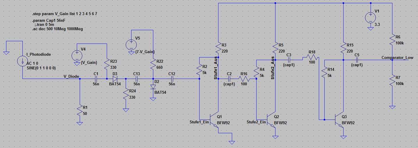

Hallo zusammen! Ich bastle gerade an einer Schaltung (Bastelprojekt) und stehe vor einem Problem mit einem spannungsgeregelten Verstärker der eine konstante Phasenverschiebung aufweisen soll. Zum Gesamtaufbau: Ein FPGA erzeugt über eine LED kurze Lichtimpulse (ca. 150ns Länge), diese werden von einer Photodiode empfangen. Der Abstand zwischen LED und Photodiode ist variabel und soll gemessen werden. Maximalabstand 30cm, Auflösung 1cm oder besser. Der Wechselanteil des Stroms der Photodiode wird verstärkt und per Komparator mit einer Schwellspannung verglichen. Beim Aussenden des Lichtpulses hat der FPGA einen Timer mit 10ns Auflösung gestartet. Der Zählerstand entspricht der groben Dauer der Lichtlaufzeit. Damit kann man natürlich keine 1 cm Auflösung erreichen. Daher wird dieser Ablauf nicht nur einmal sondern öfters durchgeführt und die LED nicht sofort sondern nach einer zufälligen Zeit in den 10 ns bestromt (Unterabtastung). Das ganze funktioniert mit einer elektrischen Direktverbindung vom Ausgang FPGA zum Komparator einwandfrei. Zum Problem: Wenn der Abstand zwischen LED und Photodiode größer wird, dann nimmt die Lichtintensität und der Photostrom ab. Durch die geringere Amplitude hat der Verstärker eine andere Phase, das Signal wird also verschoben und die Messung verfälscht. Ich habe in LTSpice versucht, eine variable Abschwächung mit den Dioden D2 und D3 einzubauen, V_Gain ist die Steuerspannung für die Abschwächung und würde später so geregelt werden, dass die Ausgangsamplitude unabhängig vom Photostrom konstant ist. Allerdings bringen mir die zwei Dioden auch frequenzabhängige Phasenverschiebungen ein. Wie kann ich die Amplitude regeln ohne die Phase frequenzabhängig zu ändern? Gruß Peter

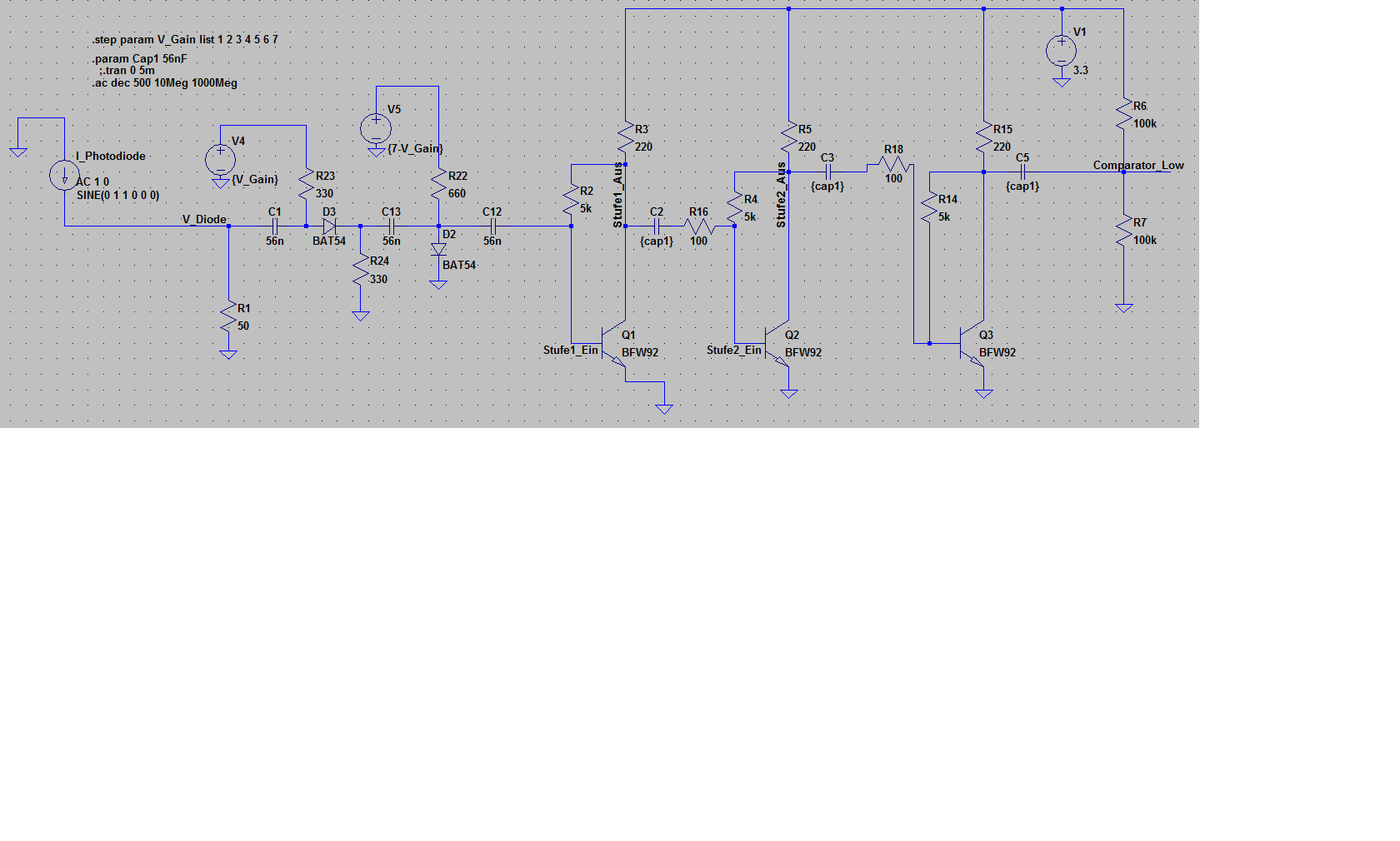

Hier nochmal das Schaltbild, dieses mal besser zurecht geschnitten.

Hmmm, bin nur Laie bei dem ganzen Analogkram, muss daher mal fragen: VGain steht bei Deinem Schaltplan an der Gleichspannungsquelle. Ich verstehe es so, dass VGain nur ein fester Offset ist, der das Eingangspotential der Diode anhebt, so dass sie durchschalten kann. Inwieweit ist VGain überhaupt variabel zu behandeln?

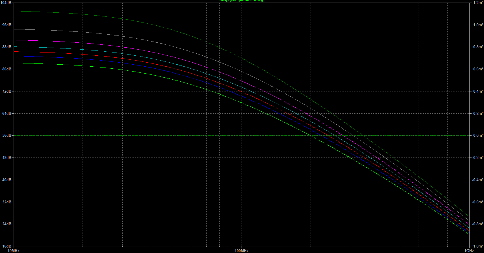

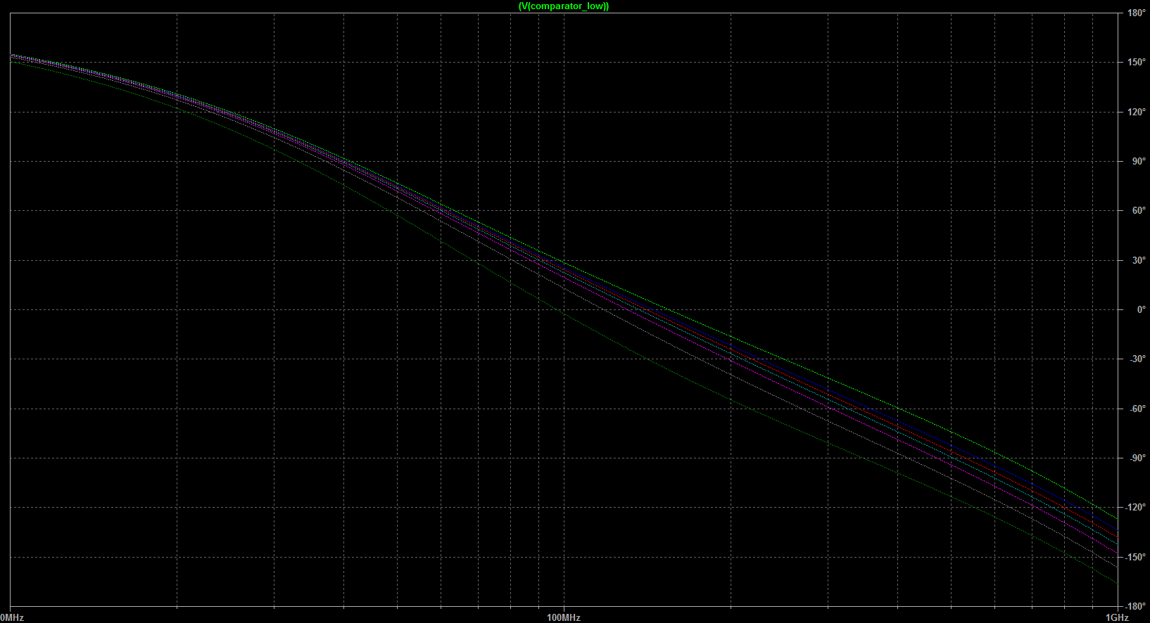

Horst S. schrieb: > Hmmm, bin nur Laie bei dem ganzen Analogkram, muss daher mal fragen: > > VGain steht bei Deinem Schaltplan an der Gleichspannungsquelle. Ich > verstehe es so, dass VGain nur ein fester Offset ist, der das > Eingangspotential der Diode anhebt, so dass sie durchschalten kann. VGain muss höher als die Flussspannung sein, dass die Dioden überhaupt leiten, das ist richtig. Darüber hinaus verändert sich mit VGain der Diodenstrom und damit die Abschwächung des Signals. Mit dem DC-Strom verändert sich der differenzielle Widerstand der Dioden, daher die unterschiedliche Abschwächung. > Inwieweit ist VGain überhaupt variabel zu behandeln? Meine Idee ist es, am Ausgang des letzten Transistors die Amplitude des Signals zu detektieren und damit VGain zu steuern. Dadurch wollte ich eine konstante Amplitude des Signals und somit eine konstante Phasenverschiebung des Verstärkers erreichen.
Nachtrag: Die zwei Dioden verhalten sich für HF-Signal wie ein klassischer Spannungsteiler. Allerdings kann der Teiler mit VGain eingestellt werden.
Wenn Du: - VGain steuerst - VGain lt. Diagramm die Größe ist, die Deine Signalverzögerung beeinflusst. ...sind dann nicht alle Variablen Deines Systems bekannt? Kannst Du dann nicht eine Korrektur der Distanz in Abhängigkeit von VGain softwareseitig implementieren?
Horst S. schrieb: > ...sind dann nicht alle Variablen Deines Systems bekannt? Kannst Du dann > nicht eine Korrektur der Distanz in Abhängigkeit von VGain > softwareseitig implementieren? Ja, das würde gehen. Ich hatte gehofft, es ohne Kalibrierung hinzubekommen. Vielen Dank für eure Hilfe!
