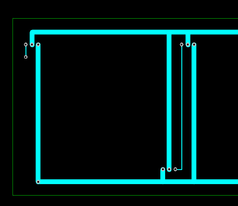

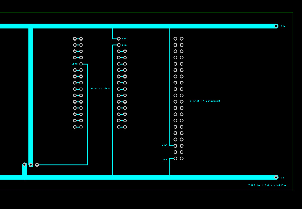

Liebe Forenanhänger, ich befinde mich gerade in den Planungen für eine LED Laufschrift auf Basis der WS2812b. Dabei möchte ich gerne vier dieser Panels benutzen: https://www.banggood.com/CJMCU-64-Bit-WS2812-5050-RGB-LED-Driver-Development-Board-p-981678.html?rmmds=search Nach einigen Berechnungen scheint jedes Panel bei Volllast 3,84A Strom zu benötigen. Bei vier Panels also 15,36A und das bei einer Spannung von 5V. Die Steuerung soll über einen Raspberry Pi Zero W und ein Arduino Nano realisiert werden. Mit etwas Toleranz komme ich also auf 20A bei 5V. Die Stromversorgung soll in einem Fahrradanhänger von einer Autobatterie realisiert werden. Dafür habe ich folgenden Spannungswandler gekauft: https://www.amazon.de/gp/product/B01ENT1MFA Nun zum eigentlichen Problem: Bei diesen Stromstärken würde ich nur ungerne eine Stecklösungen bauen wollen (Stichwort Kontaktwiderstände usw.). Damit bleibt nur der "Bau" einer eigenen Platine. Da ich bisher allerdings keine Erfahrungen damit habe, wollte ich mir mal einen Rat holen, ob meine Platine (siehe Bild) die oberen Anforderungen erfüllen kann. Ich frage mich auch, ob die Versorgungsleiterbahnen den Strom vertragen. Zu beachten ist auch, dass es unwahrscheinlich ist, dass alle LEDs gleichzeitig in Weiß bei voller Last laufen werden. Aber ich will an dieser Stelle einfach auf Nummer sicher gehen. Vielen Dank im Voraus und geht mit mir als Anfänger bitte nicht zu hart ins Gericht. Ich lerne noch ;) Beste Grüße aus Bielefake Mopps
Hier ein Beitrag zu Stromstärken und Leiterbahndicken: https://www.mikrocontroller.net/articles/Leiterbahnbreite Wieso nicht direkt mit Leitungen verbinden?
Weil ich über diese Lösung schon eine feste Platte hätte, auf der die Panels sitzen. Dann bräuchte ich darum nur noch ein Gehäuse drucken und fertig. Sonst müsste ich noch Halterungen für die einzelnen Display anfertigen usw. Aber vielleicht überlege ich mir das nochmal. Erstmal danke für den Hinweis. Wenn ich das jetzt richtig verstanden habe, müsste ich mind. 6mm Breite für die Versorgungsleiterbahn nehmen und alle anderen mit 2mm versehen. Sehe ich das richtig?
I. H. schrieb: > Nach einigen Berechnungen scheint jedes Panel bei Volllast 3,84A Strom > zu benötigen. Bei vier Panels also 15,36A und das bei einer Spannung von > 5V. 5V brauchen deine Mikrocontroller. > Die Steuerung soll über einen Raspberry Pi Zero W und ein Arduino Nano > realisiert werden. Mit etwas Toleranz komme ich also auf 20A bei 5V. Warum zwei Mikrocontroller? > Die Stromversorgung soll in einem Fahrradanhänger von einer Autobatterie > realisiert werden. Dafür habe ich folgenden Spannungswandler gekauft: > https://www.amazon.de/gp/product/B01ENT1MFA 6V oder 12V? Bei den Mikrocontrollern kann man ja einen Spannungsregler nehmen, aber was machst du bei den WS2812b? Betriebsspannung 6-7V. Bau das ganze doch erst mal ohne Platine auf, so das es funtioniert. > Nun zum eigentlichen Problem: > Bei diesen Stromstärken würde ich nur ungerne eine Stecklösungen bauen > wollen (Stichwort Kontaktwiderstände usw.). Damit bleibt nur der "Bau" > einer eigenen Platine. Da ich bisher allerdings keine Erfahrungen damit > habe, wollte ich mir mal einen Rat holen, ob meine Platine (siehe Bild) > die oberen Anforderungen erfüllen kann. Ich frage mich auch, ob die > Versorgungsleiterbahnen den Strom vertragen. Was hat eine Stecklösung damit zu tun? Alternativ wäre ein Schraublösung. Wie das mit der Platine laufen soll ist schon wegen des fehlenden Schaltplans nicht nachvollziehbar. > Zu beachten ist auch, dass es unwahrscheinlich ist, dass alle LEDs > gleichzeitig in Weiß bei voller Last laufen werden. Aber ich will an > dieser Stelle einfach auf Nummer sicher gehen. Absichern muss du den Laststromkreis so oder so. > Vielen Dank im Voraus und geht mit mir als Anfänger bitte nicht zu hart > ins Gericht. Ich lerne noch ;) > Na und? Wer sich in die Höhle des Löwen begibt, muss das ab können. Es gibt keinen Pakt zwischen Löwen und TOs. Das hat schon bei den alten Griechen nicht geklappt.
I. H. schrieb: > Sehe ich das richtig? Rechne noch mal nach. Gehe von 2A/mm und 20A aus. Dazu brauchts noch nicht mal einen Taschenrechner um auf 10mm zu kommen.
Cyborg schrieb: > Rechne noch mal nach. Gehe von 2A/mm und 20A aus. > Dazu brauchts noch nicht mal einen Taschenrechner um auf 10mm zu kommen. Ah, ich bin von einer Kupferdicke von 70µm ausgegangen bei 30K Erwärmung. Sonst ergibt sich natürlich 10mm.

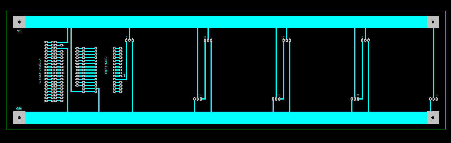

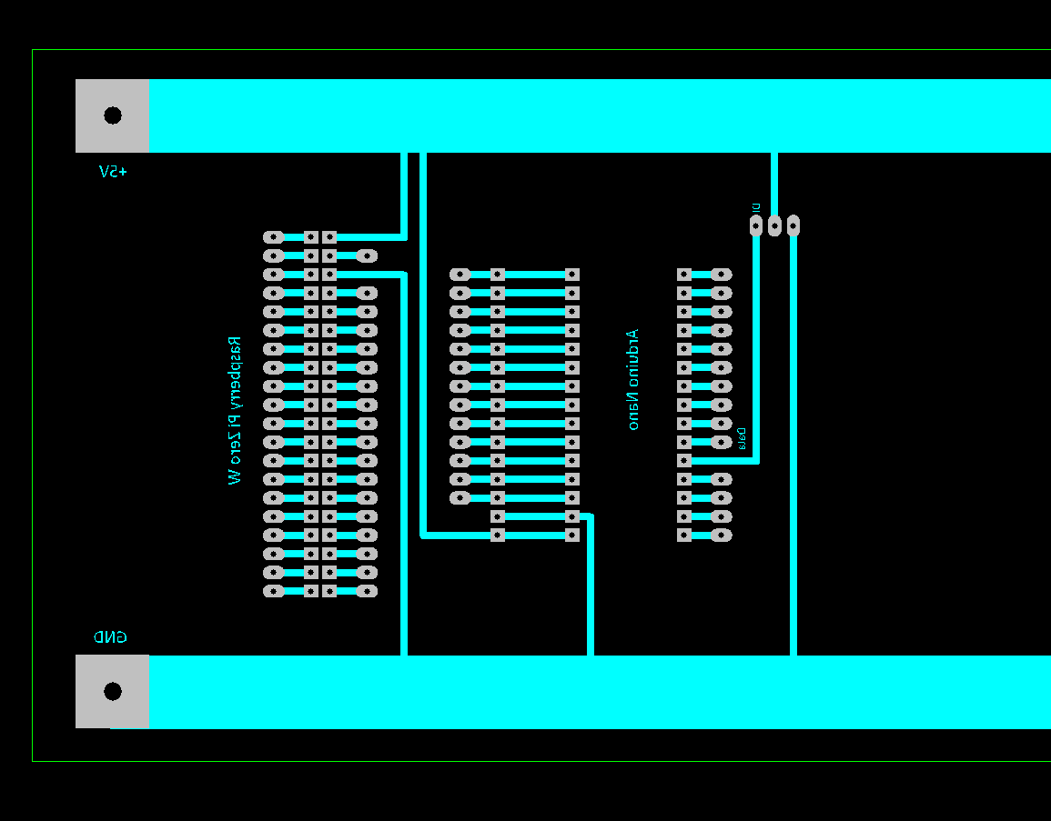

So. Nun ein erneuter Versuch. Die Stromversorgung habe ich jetzt jeweils angepasst. Raspberry, Arduino und jede Anschlussmöglichkeit am Panel mit 1mm Kupfer versehen. Die Hauptversorgung +5V und GND mit 10mm. Die Platine möchte ich gerne selbst ätzen und habe mich nun für Platinen mit 70 µm Schnichtdicke entschieden, um absolut auf Nummer sicher zu gehen. Gibt es auch eurer Sicht noch etwas, was ich vielleicht noch ändern sollte? Ich hoffe, dass ich alle Ratschläge berücksichtigt habe.
I. H. schrieb: > So. Nun ein erneuter Versuch. > > Die Stromversorgung habe ich jetzt jeweils angepasst. und warum verschlankst du die + und - Bahnen nach dem Lötauge? Die Lötaugenbreite kannst du doch locker weiterführen.
Guter Tipp! Danke. Weitere Ideen/Verbesserungsvorschläge?
I. H. schrieb: > Guter Tipp! Danke. Weitere Ideen/Verbesserungsvorschläge? und wenn du die längeren Strecken dicker machst kannst du sogar die größeren Widerstände der längeren Bahn ausgleichen oder gar Flächen für + & - anlegen. Wozu das teure Kupfer wegätzen? ausserden kannst du die + & - doppelseitig nutzen und mehr VIAS setzten und an den Endpunkten Stützkondensatoren vorsehen KerKo und Al.Elko https://www.pmk.be/fileadmin/Global/products/electronic_components/Hartmann/Hartmann_Electronic_Other_Backplanes.jpg
