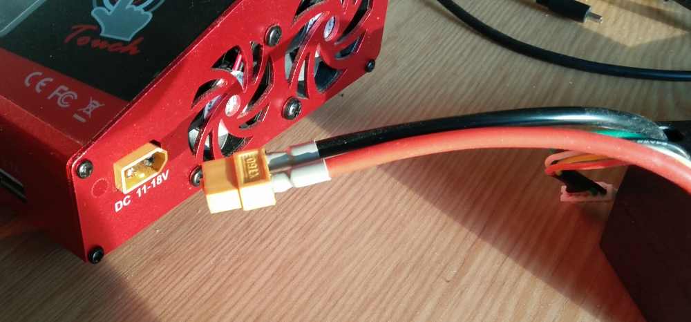

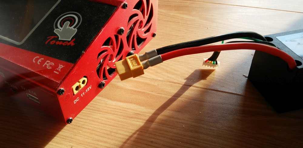

Moin, Ich habe seit einiger Zeit o.g. Ladegerät und bin eigentlich komplett begeistert. Ich brauchte was kräftigeres als das bewährte B6, da ich auch mal 4s 5000mAh in absehbarer Zeit laden möchte. Das UP300 kann max. 6s, 20A oder 300W. Das langt für alles. Dazu AC oder 12V DC Versorgung, 2,1A USB (für die Powerbank oder Handy oder Boombox). Der Touchscreen ist zwar resistiv aber lässt sich gut bedienen, die ganze Bedienung ist intuitiv. Sehr unchinesisch. Tolles Teil. Heute wollte ich tatsächlich mal am Teich kleine Akkus aus einem 4s 5000mAh nachladen und bin hinten übergekippt. Gucktst Du Bild. Auf der ganzen Welt ist bei den XT-60 Steckern der Akku Weiblein. Regler, Ladekabel, alles hält sich an diesen Standard. Anders herum wäre auch fatal, beim Männlein kann eine reingerieselte Mutter einen Kurzschluss verursachen. Bei einem LiPo 4s 5000mAh mit 20-30C Rating ist das quasi wie eine kurzgeschlossene Autobatterie. Ich müsste jetzt also einen Adapter löten, der "Eurostecker auf Eurostecker" entspricht. In den Akku gesteckt wäre das wie eine Handgranate mit gezogenem Sicherungsstift. Das Ladegerät ist wirklich von vorne bis hinten klasse aber genau an dieser Stelle muß der Ing. auf Drogen gewesen sein. Ich baue da jetzt nen Stecker rein anstatt mir so einen Selbstmordadapter zu löten aber ich komme einfach nicht drüber hinweg, wie man sowas machen kann. Das Ding kann keine Klitsche gebaut haben, dafür ist es viel zu gut. Wie kann so ein Scheiss da durchrutschen? Gruß, Norbert

Mini C. schrieb: > Du hast die Logic dahinter nicht verstanden. > Der Doofe kann kein eben Akku zum vermeintlichen laden dranstecken. > Das Ladekabel das normal jeder hat kann angesteckt und Beispielsweise > mit Klemmen von entsprechender Quelle dann versorgt werden. Wer so ein Gerät kauft muß ein gewisses Verständtmis mitbringen. Das ist ja nicht wie ne Kaffeemaschine für Tante Erna gedacht. An diese Buchse kann man nichts anschliessen, das ist komplett sinnlos. Was man da anschsliessen könnte wäre ein Stecker mit Spannung auf den Stiften. Das geht einfach nicht weil saugefährlich. Wie ein Kabel mit jeweils einem Eurostecker an beiden Enden. Auf so eine Idee würde auch niemand kommen. Ist umgebaut. Gruß, Norbert

Thomas H. schrieb: > Norbert S. schrieb: >> Ist umgebaut > > Hat denn dieses Ladegerät einen Tiefentladeschutz für den > angeschlossenen LiPo? Ist es überhaupt sinnvoll einen anderen LiPo als > Quelle zu benutzen? Beides Ja. Tiefentladeschutz für die 12V Quelle, das ist seit Ewigkeiten Standard. Ich glaube hier antworten nur Leute, die so ein Ladegerät noch nichtmal aus der Nähe gesehen haben. Für den 3m E-Segler habe ich 4s 5000mAh. Im Schiffchen 3s 1300mAh. Sowas kann mal am Teich nachladen wenn der Tag lang wird. > > Ich habe im Feld einen Bleiakku aus einer USV als Energiequelle dabei. > Da muss ich nicht wirklich drauf achten wieviele Akkus ich lade. Für den > Bleiakku könnte man sich ein Adapterkabel machen, falls dieses nicht > schon zum Lieferumfang des Ladegerätes gehört. Problem immer noch nicht verstanden. Ich bräuchte einen Adapter der auf beiden Seiten Männlein ist. Klingelts? Wenn nicht, dann fass mal an oder wirf ne Schraube zwischen die Kontakte. Gruß, Norbert
Norbert S. schrieb: > Wer so ein Gerät kauft muß ein gewisses Verständtmis mitbringen. > Das ist ja nicht wie ne Kaffeemaschine für Tante Erna gedacht. > An diese Buchse kann man nichts anschliessen, das ist komplett sinnlos. > Was man da anschsliessen könnte wäre ein Stecker mit Spannung auf den > Stiften. Das geht einfach nicht weil saugefährlich. Ja eben und darum ist das Weibchen dran und folgt der oben genannten Logik. Versorgung daran anzuschließen sondern ein Starterbox, LNT, Versorgung aus dem PKW oder ähnliches. In den meisten Fällen dann mit 4mm Steckbuchsen herausgeführt. Daran dann das Ladekabel das der sortierte Modellbauer mehrfach haben dürfte. Eine Seite männlein andere 4mm und schon passt es, so wie es sich der Erfinder gedacht hat. > Das geht einfach nicht weil saugefährlich. Auch nur weil DU einen Lipo als unabgesicherte Versorgung nutzten willst und so eben nicht als Normalfall vorgesehen ist. Die angedachten Versorgungsarten sind in der Regel abgesichert! > Problem immer noch nicht verstanden. >...dann fass mal an oder wirf ne Schraube zwischen die Kontakte. Das ist wieder nur DEIN Problem da du die Nutzung mir einer unabgesicherten Quelle machen willst und daher ist es dein Privatvergnügen einen Adapter zu bauen oder eben einen Umbau zu machen. Und das man ein Ladekabel das z.B. an einer Autobatterie hängt nicht in die Schraubenbox steckt: Norbert S. schrieb: > Wer so ein Gerät kauft muß ein gewisses Verständtmis mitbringen. und sollte auch in der Lage sein entsprechende Vorsicht walten zu lassen. Man kann sich auch ein Problem herbei reden weile es nicht so gemacht ist wie man es selbst haben will. In deinem Fall kannst du nun (Auf der Sicherheit reitend) einen Akku direkt anschließen, musst aber in allen anderen Fällen ein extra Versorgungskabel mitnehmen. Ich hatte ein Männchen/Männchen Adapter mit Sicherung zwischen bevorzugt/gebaut. Der Sicherheit wegen

Moin, Ok, mit einem Ladekabel wird man da was. Also Männlein und Bananenstrecker. Das ist doch aber alles falschrum. Aber ich habe den Gedanken dahinter verstanden. Gut muß ich das ja trotzdem nicht finden. Quelle ist Weiblein und fertig. Thomas H. schrieb: > Ein weiblicher XT60 ist auch nicht wirklich berührungssicher. Ich habe > auf den voll geladenen Akkus in der Transportbox Kappen auf den > Steckern. Ja, richtig - aber es ist fast sicher. Kein Vergleich zum Männlein. Bei den dicken Akkus habe ich allerdings auch Kappen drauf. Thomas H. schrieb: > Ähm, dein 4S ist KEINE 12V Quelle! Der Tiefentladeschutz für den > Bleiakku greift z.B. bei 11V, dann hast du noch 2,75V pro LiPo Zelle. Zu > wenig und auch nur theoretisch, praktisch könnte eine Zelle schon weiter > runter und damit kaputt sein. Auch da hast Du natürlich recht. Vorerst habe ich das nach Gefühl im Auge aber das geht früher oder später schief. Das kann man bei dem Lader aber einstellen. Sollte ich vielleicht mal tun. Gruß, Norbert
