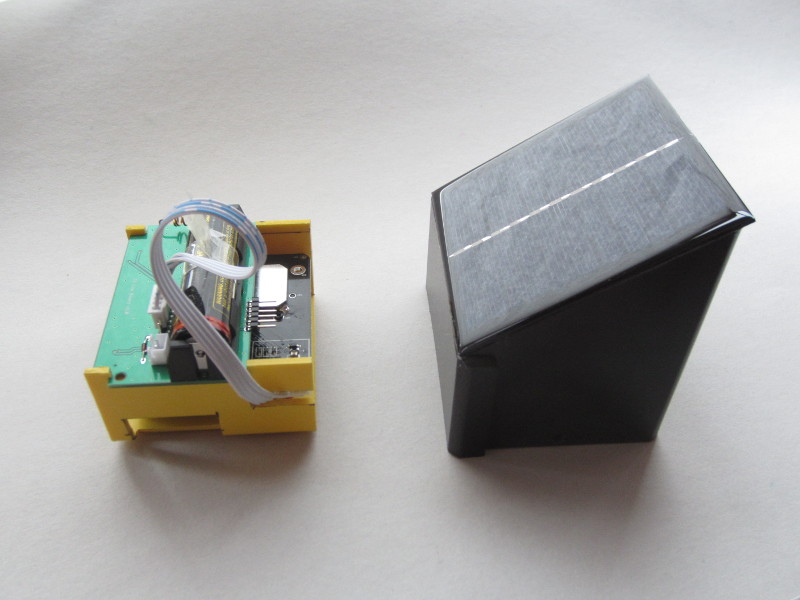

Hallo Christian,
ein ähnliches Projekt habe ich vor kurzem realisiert:
Ein Feinstaubsensor wird regelmäßig abgefragt, die Werte werden von
einem PIC zwischengespeichert und zusammen mit Statusinformationen
(Akkuspannung, Fehlermeldungen) alle paar Stunden via GSM/GPRS an einen
Server im Internet gesendet. Serverseitig verarbeitet ein PHP-Skript die
Daten und teilt der Sensorelektronik mit, in welchem Intervall weiter
gemessen werden soll, womit auf Akkuspannung/Solarertrag/Tageszeit
eingegangen werden kann. Gespeist wird die Elektronik aus einer
Kombination von 18650-LiIon-Akku und Solarzelle via Laderegler und
DC/DC-Wandler für die +5V Sensorversorgung.
Ein Test läuft zwar erst seit ca. 50 Tagen, aber das soweit erfolgreich:
die Solar/Akku-Kombination scheint sich zu bewähren, die
Datenverbindungen sind mit ~1kB so klein, dass bisher kein Guthaben von
der Prepaid-Karte abgebucht wurde (bei 24ct/MB und 10kB Taktung) und
Verbindungsfehler wurden dank Pufferung ohne Datenverlust überbrückt
(z.B. Mobilfunknetz-Ausfall bei Gewitter).
Vom Funktionsumfang ist das nicht genau das was ihr sucht, aber falls
trotzdem Interesse besteht: Wenn du für den Businessplanwettbewerb Infos
zur Machbarkeit einbringen möchtest oder falls das Thema über den
Wettbewerb hinaus ernsthaft weiterverfolgt werden soll, kannst du dich
gerne bei mir melden.
Thomas

Mich würde dein Sensormodul auch interessieren.
