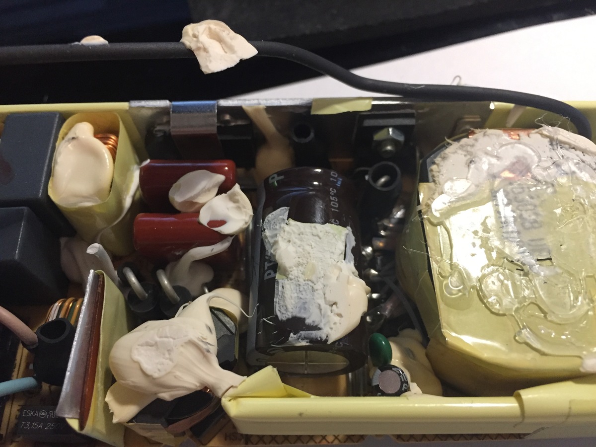

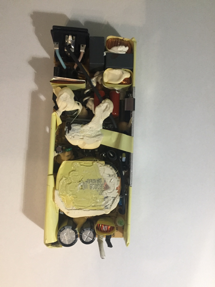

Hallo Danke an alle die versuchen mir zu helfen :) Der Freund hat sich schon längst ein neues Nt besorgt. Mir geht es jetzt nur darum das Teil zu reparieren obwohl ich es dann gar nicht brauchen werde. Ich habe mir heute die gleichen sicherungen bei Conrad gekauft und eingelötet aber leider ist sie gleich durchgebrannt. Ich habe da den Gleichrichter im verdacht ich werde den mal gleich auslöten und testen. Hier einmal ein Paar Bilder. Das Nt stamm von einem Sony Vaio und hat 19.5V und 4.7A Ich habe mal jetzt den Gleichrichter nachgemessen und der ist durch Der Gleichrichter D2Sb60 Meine Frage jetzt wenn der kaputt ist hat er noch weitere teile in den Tod gezogen ?

Ich habe jetzt noch ein Defektes Bauteil gefunden und zwar ein Mosfet K3797. Kann mir wer eine alternative für K3797 nennen? Könnte ich statt dem D2SB60 den Brückengleichrichter verwenden? https://www.conrad.at/de/brueckengleichrichter-diotec-b250c3700-2200-sil-4-600-v-37-a-einphasig-501913.html Ich habe auch die zwei überprüft und die scheinen in Ordnung zu sein. YA868C12 und STPS30120C danke schon mal im Vorraus. Mfg
Stefan J. schrieb: > ein defektes Bauteil gefunden und zwar ein Mosfet http://alltransistors.com/de/mosfet/ ... und womit wird dieser angesteuert? ... Ein SNT reparieren ist oft ein Ringelspiel, wo sich die Katze wieder in den Schwanz beißt.

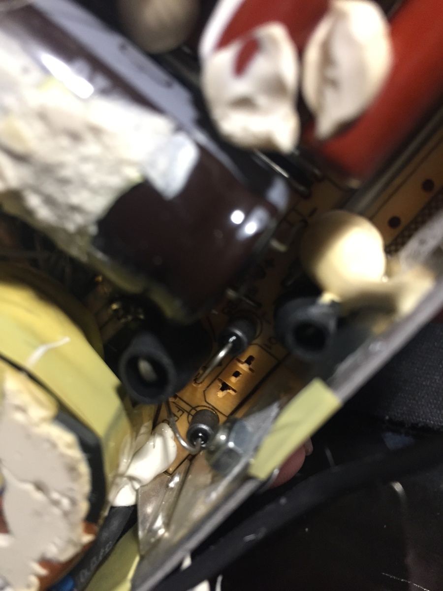

Wo der Mosfet war sind noch 2 bauteile die wie Dioden oder Wiederstände aussehen. Ich hatte das multimeter in der Diodenfunkrtion und es war auf 0.000 und hat gepiepst egal wie rum, hier ein Bild: Bei mir ist ein nec 2561D zur Steuerung verbaut
