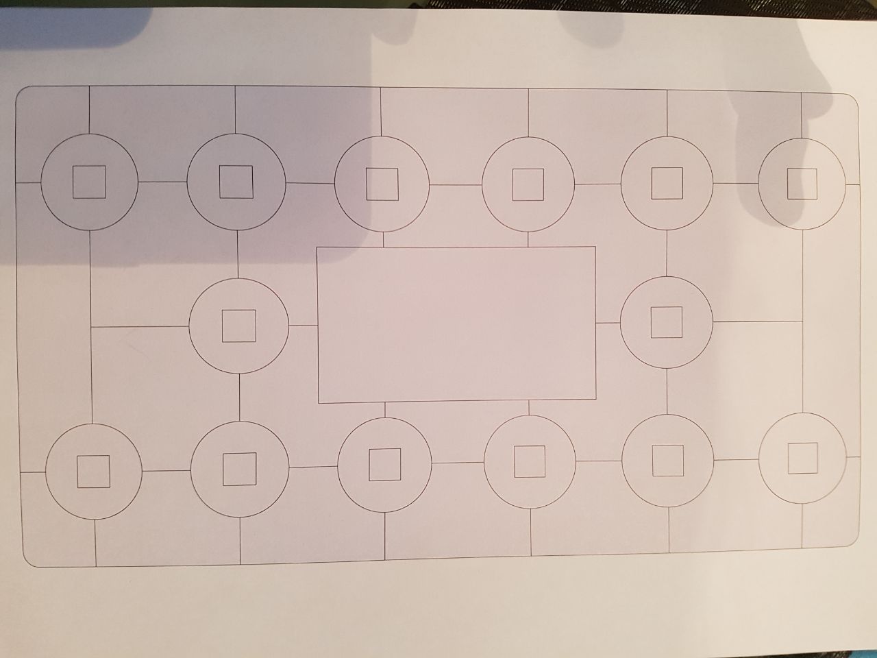

Hallo liebe Forengemeinde, ich suche jemand, der mir möglichst mit einem OpenSource CAD-Programm (z.B. Freecad) eine Zeichnung / eine 3D-Druckdatei nach meinen Vorgaben erstellen kann, selbstverständlich bin ich bereit, dafür auch etwas auszugeben, die Rechte an den Dateien liegen aber dafür danach bei mir und alle Dateien werden mir auch überlassen. Die Zeichnenfläche ist 150mm x 270mm, Objekthöhe ca. 30 bis 40mm. In Visio habe ich das Ding (2D!) in ca. 15 Minuten gezeichnet, das bringt mir aber nichts und ich habe ehrlich gesagt zu wenig Ahnung, das nun in eine 3D-Druckdatei zu bringen. Angebote und Rückfragen ernsthafter Natur sehr gerne per Mail. Danke & Grüße Michael
Hallo, in welchem Dateiformat benötigst Du die Datei? Für einen 3D-Drucker ist eine STL Datei üblich. Ich arbeite mit Inventor 2014 und kann STL Dateien exportieren. Lasse mal eine 2D Zeichnung sehen. Dann kann ich Dir sagen ob ich das machen kann. Oder schreibe mir eine PN. Ps: Probiere mal die Demo STL Datei im Anhang aus, ob Du damit was anfangen kannst. MfG. Zeinerling
Hallo nochmals, also anbei die 2D-Zeichnung (im Moment leider nur Foto eines Asudrucks möglich). Zur ungefähren Erklärung: Die Außenmaße sind 150x270mm. Außen sollte ein Rand gedruckt werden, Breite ca. 5mm. Die runden Kreise sind innen hohle Zylinder, Wandstärke ca. 3mm genügt. Das Viereckige in der Mitte ist ein Rechteck mit Wandstärke ebenfalls ca. 3mm. Die dünnen Linien sollen Stege sein, welche die Objekte (Zylinder, Rahmen, Rechteck) miteinander verbinden damit nicht vollflächig gedruckt werden muss - Verbindungsbreite ebenfalls 3mm. Alles soll unten auf einem vollflächigen Boden sein, dessen Dicke 2mm betragen sollte. Rahmen-, Rechteck- und Zylinderhöhe ca. 40mm. Die kleinen Vierecke in den Zylindern sollen Aussparungen im Boden sein. Das ist es mal so grob, ein paar Details kämen noch dazu. Ich hoffe, das ist einigermaßen verständlich. Lässt sich soetwas gut drucken? Viele Grüße Michael
Michael S. schrieb: > Ich hoffe, das ist einigermaßen verständlich. Ja ist verständlich. Aber wenn ich das machen soll, benötige ich eine detaillierte 2D Zeichnung mit allen Maßen, ein Schnitt durch den/die Kreise und Rechteck damit ich genau weiß wie das aussehen soll und vielleicht noch eine Seitenansicht oder Draufsicht. Aber zuvor probiere doch mal meine Demo STL Datei aus, ob Du damit überhaupt was anfangen kannst. MfG. Zeinerling
Werner F. schrieb: > Aber zuvor probiere doch mal meine Demo STL Datei aus, ob Du damit > überhaupt was anfangen kannst. > > MfG. Zeinerling Hallo Werner, kann ich Dir nicht sagen, ob ich damit etwas anfangen kann. Ich wollte das dann an einen 3D-Druckdienst geben. Ich selbst habe keinen 3D-Drucker. Oder wenn das zu teuer ist denke ich über die Anschaffung eines Druckers nach, weil ich mehrere dieser Teile brauche. Daher auch die Frage nach den RAW-Dateien des CAD-Programms (um flexibel zu sein). Ich kann also Deine Frage, ob mir die Datei etwas bringt nicht beantworten. Danke aber für Deine Hilfe. Michael

Michael S. schrieb: > Lässt sich soetwas gut drucken? Ja, wenn du eine Firma findest, die über 270mm drucken können. Michael S. schrieb: > Das ist es mal so grob, ein paar Details kämen noch dazu. "Verheimlichte" Details machen die Sache immer etwas komplexer ;) Bemaßung?
Michael S. schrieb: > Rahmen-, Rechteck- und Zylinderhöhe ca. 40mm. Inkl. der 2mm Boden? > Das ist es mal so grob, ein paar Details kämen noch dazu. Welche denn? Die Eckradien fehlen auch. Kannst du die Zeichnung mal ordentlich bemaßen? Evtl. lege ich die dann mit deinen Angaben meiner Klasse am Mittwoch vor. Verspreche aber nichts. Wir verwenden SolidEdge. > Lässt sich soetwas gut drucken? Für einen Profi kein Problem. Nein, ich bin keiner!
Michael S. schrieb: > Ich wollte das dann an einen 3D-Druckdienst geben. Dann frage doch mal bitte den Druckdienst welches Dateiformal er benötigt. Das ändert aber nichts daran, dass ich trotzdem eine detaillierte 2D-Zeichnung benötige. Denn Deine Beschreibung Deiner Skizze ist mehr als dürftig. Selbst wenn ich damit klar kommen würde ist aufgrund der mangelnden Skizzenbeschreibung für Dich mit einem Risiko behaftet. MfG. Zeinerling

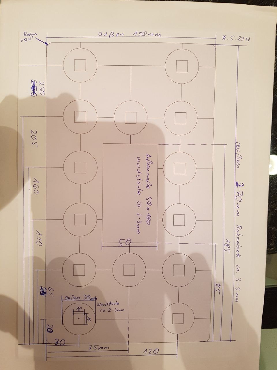

Richard B. schrieb: > "Verheimlichte" Details machen die Sache immer etwas komplexer ;) Bei den verheimlichten Details geht es um die Grundplatte, das kann ich aber kaum in Worte fassen, müsste man in einem Telefonat klären, aber bei Leibe nichts Wildes!! Also ganz sicher kein Aufwandstreiber. > Bemaßung? Ja klar, die könnte ich von Hand einzeichnen, das wäre kein Problem.
@Werner STL (deine Datei ist sauber)
Bearbeitet durch User
Sorry für die miserable Qualität der Bemaßung ...
@Michael S.: Ich mache Dir das als STP und STL Datei. Sollte ich noch Rückfragen haben, müsste man das über Telefon klären. Was ist Dir das denn Wert? Von mir aus kannst Du die Sachen am Mittwoch 10.05.2017 gegen Abend haben. Alles Weitere via PN. MfG. Zeinerling

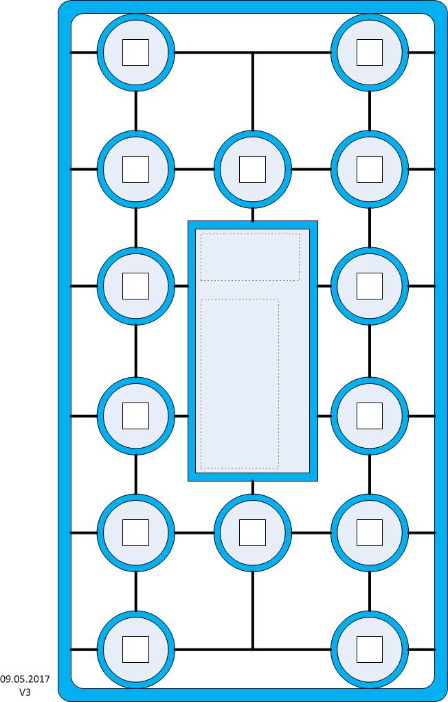

Hallo und guten Morgen, ich habe einen Änderungswunsch: Der Außenrahmen soll 10mm breit werden (Außenmaße bleiben), dafür entfällt der komplett gedruckte Boden. Werner, ich schreibe Dich gleich mal an. Viele Grüße Michael
Hallo Forengemeinde, ich habe nochmals eine etwas bessere Skizze erstellt. Die Bemaßung stimmt mit der gestrigen Skizze noch überein. Zu den Farben: - dunkles blau bedeutet Druckfläche, 40mm hoch - helles blau/grau bedeutet Druckfläche, 2mm hoch - dicke schwarze Linien bedeuten Druckfläche, 30mm hoch - weiße Flächen bedeuten KEINE Druckfläche Der große äußere Rahmen hat eine Wandstärke von 5mm und die Radien dieses Rahmens haben ebenfalls 5mm. Das innere Rechteck hat eine Wandstärke von 3mm, die Zylinder haben eine Wandstärke von 2,5mm. Die gestrichelten Flächen haben keinerlei Bedeutung für den 3D-Druck. Ich hoffe, ich konnte etwas verdeutlichen, was ich möchte. Schnittzeichnungen oder ähnliches kann ich nicht anfertigen. Ich kann leider nur das liefern was ich jetzt habe - und ggf. mündlich noch etwas erläutern. Ich freue mich über weitere Angebote. Danke & Grüße Michael
Habe mir beim Kaffee mal eben 5 Minuten Zeit genommen. Die Stege, die die Zylinder verbinden, habe ich jetzt einfach mal 2mm breit gemacht (für FDM wäre 1.6mm besser)

Hallo und guten Abend, sorry, ich war beruflich zu stark eingespannt. Ich bin immer wieder positiv begeistert von der Hilfsbereitschaft des Forums, mein Dank an masterfx. Ich werde Dich heute oder morgen noch per PN kontaktieren. Das Ding sieht fast schon perfekt aus ... Klasse! Also erstmal vielen vielen Dank, echt genial! Einen schönen Abend Michael

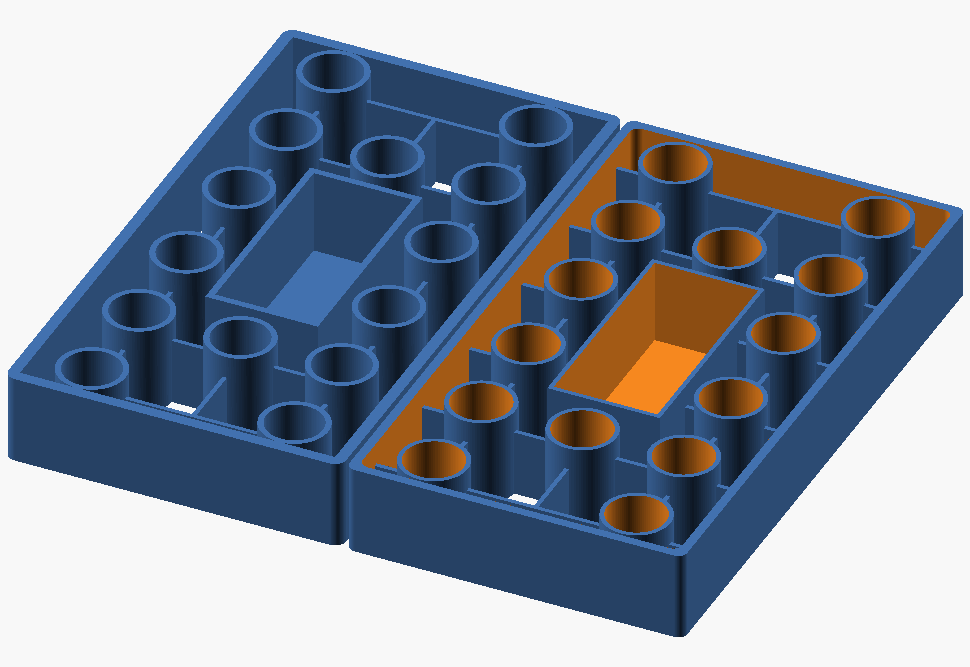

Kann ich auch ;-) mit openScad. Zum Vergleich links Masterfx, rechts meins. Verblüffende Ähnlichkeit.
1 | //translate([-127,250,0])import("C:/programme/openscad/examples/michael_3d.stl"); |
2 | $fn=24; |
3 | h=40; |
4 | module c1(b,x,y){ |
5 | if(b){translate([x,y,0.0])cylinder(h,r=15);} |
6 | else {translate([x,y,2.5])cylinder(h,r=12.5);//2.5=Bodendicke |

Vorn N. schrieb: > Kann ich auch ;-) mit openScad. Hallo und guten Morgen eprofi, klasse, danke, das sieht auch gut aus! Was für eine "Sprache" (Dateiformat) ist das? Kann ich das als Datei abspeichern und mit (openScad?) öffnen? Viele Grüße Michael
Genau, openSCAD von hier downloaden: http://www.openscad.org/downloads.html Meinen Code markieren, kopieren und in das linke Textfenster von openSCAD einfügen, F5 drücken, staunen, F6 drücken, warten bis Rendern fertig, STL-Button drücken, Dateiname angeben - fertig. Die Dateigröße wird vom $fn-Parameter (Qualität der Rundungen) abhängen. Der Dank gilt aber Masterfx! Ohne seine Vorlage hätte ich es nicht angefangen. Bei den Bodenstärken der Zylinder wusste ich nicht, ob 2,0 oder 2,5 mm. Musst Du selbst in der sechsten Zeile anpassen. Die seitliche Wandstärke ergibt sich aus der Differenz 15-12,5 = 2,5 Wenn man in der ersten Zeile die // wegmacht, wird aus dem angegebenen Pfad die Masterfx-Datei als Referenz dargestellt. > Autor: René H. (Firma: Herr) (hb9frh) Datum: 09.05.2017 17:38 > Ich nutze derzeit OpenScad bin aber weniger begeistert. Ich bin schon angetan, ist doch gar nicht so schwer.
