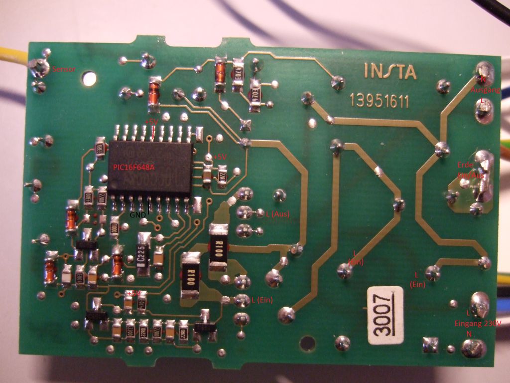

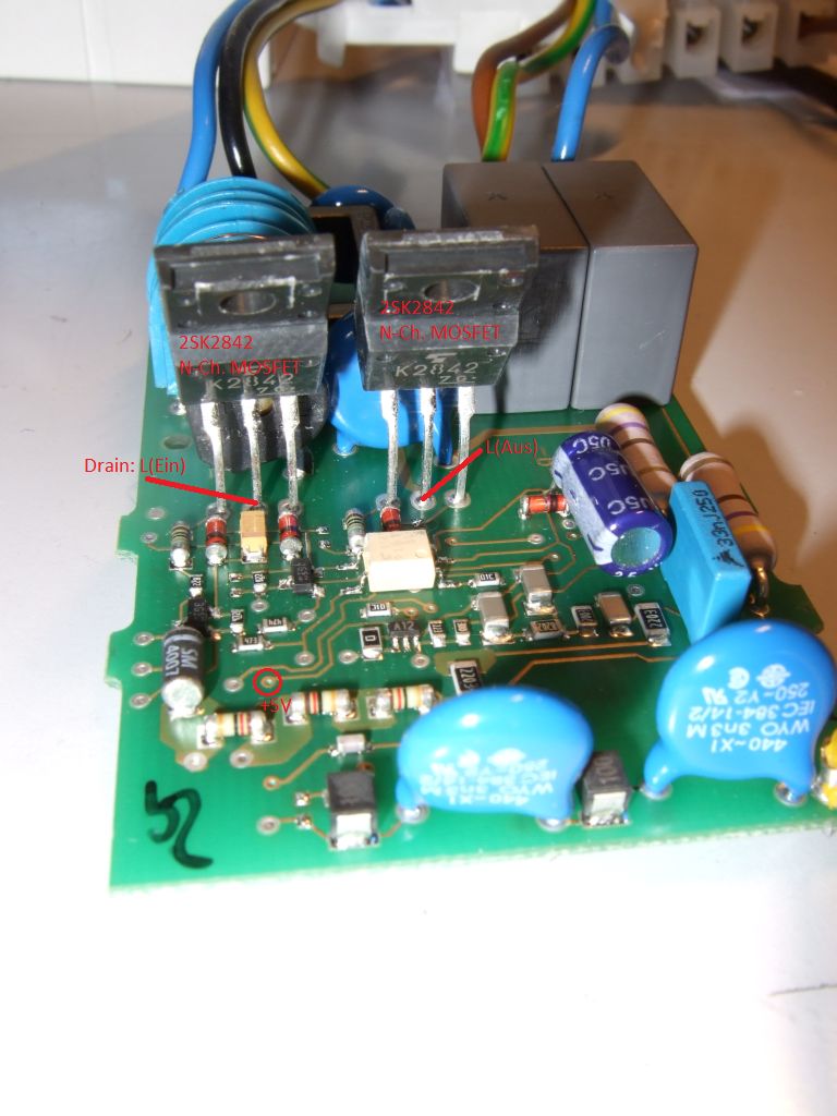

Hallo zusammen, Zunächst zur Vorgeschichte: Eltern haben eine per "Sensorkabel" dimmbare Wohnzimmerlampe von B+M Leuchten, die sich mittlerweile weder anschalten noch dimmen lässt, das Leuchtmittel ist aber noch in Ordnung. Besagtes Sensorkabel ist ein Metallgeflecht um das Lampenkabel herum, das man berührt, und so die Lampe ein bzw ausschalten und beim längeren festhalten dimmen kann (wenn's denn noch funktionieren würde). Nach Anfrage beim Händler haben wir erfahren, daß vermutlich der Dimmer defekt ist, der Hersteller aber nicht mehr existiert und man nur den Dimmer ausbauen und die Lampe auf Dauerbetrieb umrüsten könne. Bevor wir diesen Schritt gehen, habe ich mir die Lampe mal angeschaut: Das Dimmen übernimmt eine kleine Box namens "Insta Twin Touch 180", die offenbar über einen PIC16 und zwei MOSFETs, allem Anschein nach Toshiba 2SK2842 N-Channel (nach Datenblatt: "Chopper Regulator, DC−DC Converter and Motor Drive Applications" - würde also denke ich passen) gesteuert wird. Siehe Anhänge. Hab dann mal ein wenig gemessen und durchgepiepst: am PIC sind +5V= vorhanden, am Ausgang des Dimmers liegen 65,3V~ an. Berühren des Sensorkabels hat keinen sichtbaren Effekt, außer das dann der Ausgang auf 67V ansteigt. Weiter darin rumzustochern hab mich allerdings auch nicht wirklich getraut, während das Teil eingestöpselt ist. Nun die Frage, da ich mich mit Dimmern, MOSFETs etc nicht wirklich auskenne (bin nur Hobbyschrauber): würde es sich lohnen, auf Verdacht hin zwei neue MOSFETS (bzw, da abgekündigt die Ersatztypen) zu bestellen und die vorhandenen durchzutauschen oder kann ich mir die Mühe sparen? Kennt jemand vllt noch ne andere Fehlerquelle (der PIC selbst oder die Sensorik könnte natürlich auch durch sein) oder hat Ideen, wo ich da weitersuchen könnte, um der Ursache auf die Schliche zu kommen? Schöne Grüße, Chris

Wenn du einen Lötkolben und ein Multimeter hast, könntest du die beiden MOSFETs prüfen. youtube bietet Infos wie das geht. Suche dort nach "MOSFET DMM". Aufgeben kann man später auch noch ;)

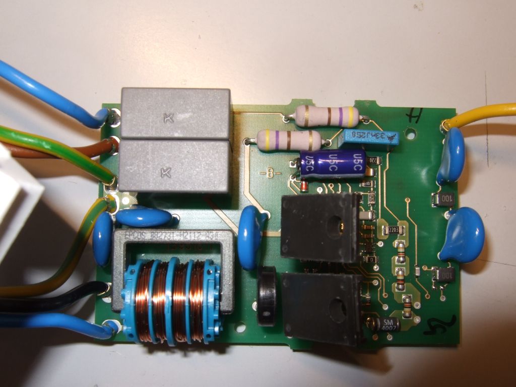

Schau mal nach dem schwarzen Teil zwischen Drossel und Transistoren, das könnte eine Sicherung sein.
Chris schrieb: > am Ausgang des Dimmers liegen 65,3V~ an Na ja, entweder liegen dort 230V~ phasenabgeschnitten, oder eine nicht belastbare Spannung die bei Belastung zusammenbricht an. Chris schrieb: > würde es sich lohnen, auf Verdacht hin zwei neue MOSFETS (bzw, da > abgekündigt die Ersatztypen) zu bestellen und die vorhandenen > durchzutauschen Erst mal durchmessen, ob sie denn überhaupt defekt sind. Auf Verdacht würde ich den Elko und die beiden grossen Kondensatoren durchmessen und ein bischen die Schaltung im Leistungskreis abzeichnen, der R100 am Drain irritiert mich, der R100 ZWISCHEN den beiden Source-Anschlüssen ist schwer auszuwerten. Du hast ja immerhin schon gemessen, daß am PIC 5V anliegen (nicht isoliert von den 230V der Netzspannung, sondern auf sie draufgesetzt), wohl stabilidiert durch eine Z-Diode. Ein MOSFET braucht aber mehr als 5V, es muss noch eine zweite Spannungsversorgung da sein von ca. 12V, ebenfalls stabilisiert durch eien Z-Diode, wohl am Elko, in Bezug zu den Source-Anschlüssen der MOSFETs. Die Schaltung ist ungefähr so: https://www.mikrocontroller.net/attachment/46512/BJ-Dimmer.pdf wobei deine Q13 nicht braucht, sondern dort die grossen Kondenstaoren einseetzt.

So, grade mal beide FETs ausgelötet und nach der DMM Diodentest Methode (siehe YT Video von w2aew: https://youtu.be/gloikp9t2dA) gemessen: Step 1 (- auf S, + auf D) offen, scheint OK Step 2 (G berühren, dann wieder S-D messen): leitet kurzzeitig bis das DMM ca 3V zeigt, dann wieder offen ??? soll das so? Das ist bei beiden FETs der Fall Step 3 (D-S) 0,4V bzw 0,5V, scheint auch OK Step 2 erscheint mir seltsam: sollten die FETs nicht offen bleiben? Oder ist das ne Eigenart von meinem Uni-T? @hinz: jupp, ist tatsächlich ne Thermosicherung: Thermik M1, konnte man vorher nicht lesen. Ist geschlossen, scheint also OK zu sein.

Chris schrieb: > Nun die Frage, da ich mich mit Dimmern, MOSFETs etc nicht wirklich > auskenne (bin nur Hobbyschrauber): würde es sich lohnen, auf Verdacht > hin zwei neue MOSFETS (bzw, da abgekündigt die Ersatztypen) zu bestellen > und die vorhandenen durchzutauschen oder kann ich mir die Mühe sparen? > Kennt jemand vllt noch ne andere Fehlerquelle (der PIC selbst oder die > Sensorik könnte natürlich auch durch sein) oder hat Ideen, wo ich da > weitersuchen könnte, um der Ursache auf die Schliche zu kommen? So wie es aussieht hat das Teil ein Kondensatornetzteil. Hierzu dessen Kondensator auslöten und dessen Kapazität prüfen. Bei Kapazitätsverlust austauschen
Schreiber schrieb: > So wie es aussieht hat das Teil ein Kondensatornetzteil. Hat es. > Hierzu dessen Kondensator auslöten Der äußere graue. > und dessen Kapazität prüfen. Bei > Kapazitätsverlust austauschen
Hallo zusammen, ernüchterndes Update: habe die FETs jetzt mal nach der von Michael verlinkten Methode getestet: funktionieren offenbar noch. Dann alle Kondensatoren ausgelötet und durchgemessen, auch alles innerhalb der üblichen Toleranzen, kein übermäßiger ESR oder sonstiges. Tja, an dieser Stelle bin ich mit meinem Latein am Ende, bleibt der PIC oder das Hühnerfutter, welches ich aber nicht weiter testen oder ersetzen könnte. Ich denke, an dieser Stelle geb ich dann auf. Schade, aber nen Versuch war's auf jeden Fall wert! Jetzt weiß ich zumindest, wie man FETs testet. ;) Vielen Dank an alle, die Tipps und Hinweise gegeben haben! Schöne Grüße, Chris
