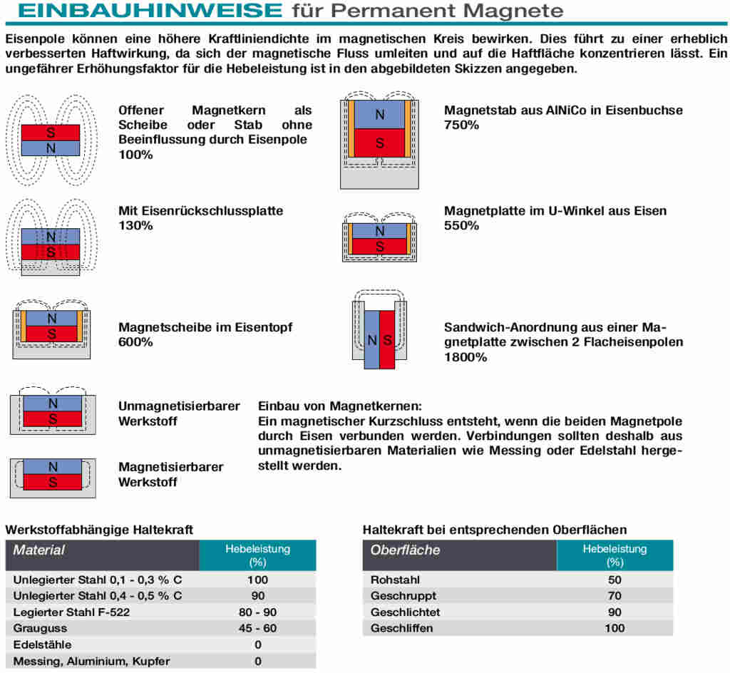

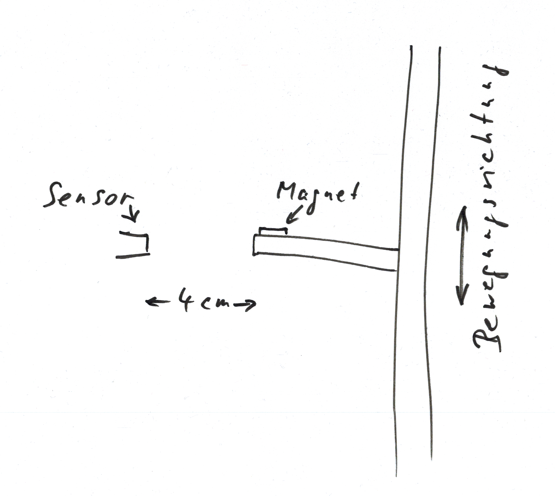

Rainer U. schrieb: > Wenn Du kleine Magnete anbringen kannst: Hallsensor, sonst evtl. > Metalldetektor, wie hier gezeigt: > http://shop.myavr.de/index.php?404;http://myavr.de:80/shop/artikel.php?artID=35 Ich kann Neodymmagnete anbringen, im Augenblick favorisiere ich diese Lösung. Jedoch würde die Stirnseite der Magnete nicht in Richtung Sensor ausgerichtet sein, sondern 90° gedreht. Auch habe ich doch bei einer Montage auf Stahl einen magnetischen Kurzschluss, oder? Reicht dann noch die Feldstärke? Anbei eine Zeichnung, um dies klarer zu machen. In den Zwischenraum von 4 cm darf nichts hineinragen.
Christian E. schrieb: > Anbei eine Zeichnung, um dies klarer zu machen. In den Zwischenraum von > 4 cm darf nichts hineinragen. Es gibt induktive Näherungsschalter, die auf diese Entfernung arbeiten und auch eine hinreichende Schaltfrequenz aufweisen. Beispiele: http://de.farnell.com/w/c/sensoren-messumformer-wandler/sensoren/naherungsensoren-naherungsschalter/induktive-naherungsschalter?erfassungsreichweite-max-=40mm&st=n%C3%A4herungsschalter
Clemens S. schrieb: > Christian E. schrieb: > mach doch ein ordentliches Foto oder eine Skizze und beschreib dein > Problem genauer. Siehe meine andere Nachricht an Rainer U. Der Zwischenraum von 4 cm ist nicht "sicher", bei Seilrissen etc. kann dort ein Stahlseil eindringen. Hinter den Verstärkungsrippen an der Trommel (rechts im Bild) und am Montageort des Sensors sind die Teile einigermaßen geschützt. Das Ganze ist eine Seiltrommel (1,60 m Durchmesser) die mit hoher Geschwindigkeit (100 km/h) ein Stahlseil einzieht. Die Trommeldrehzahl soll genau erfasst werden, dies auch bei langsamer Drehung. Darum sollen auf dem Trommelumfang etwa 10 Messungen gemacht werden, im Fall der Lösung mit Neodymmagneten also 10 Magnete, die dann je Umdrehung den Sensor passieren.
