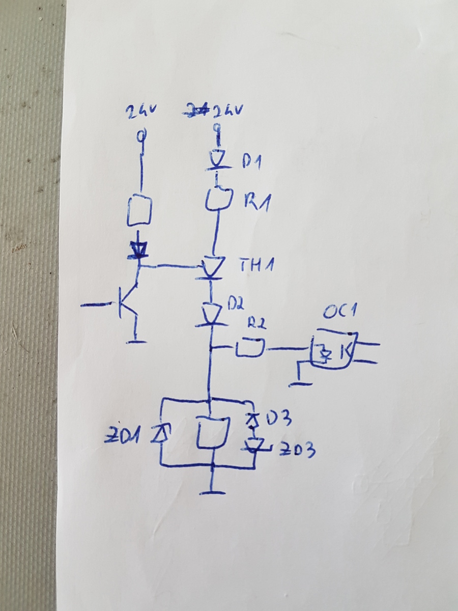

Hallo zusammen, ich meiner Schaltung benutze ich eine Thyristor. http://www.farnell.com/datasheets/2240171.pdf?_ga=2.210145429.16907987.1494313476-560825463.1460468452 Der Thyristor soll einen Pfad freigeben, wenn am Gate die nötige Spannung anliegt. Hinter der Kathode liegt ein Relais und ein Optokoppler, die signalisieren sollen, wenn der Thyristor gezündet hat. Mein Verständis von Thyristoren war bisher, dass die ab einem bestimmten Zündstrom schaltet und dann solange aktiv bleiben, bis der Haltestrom nicht unterschritten wird (UNABHÄNGIG VOM GATE). Der Punkt ist jedoch, dass jedesmall wenn ich 0V am Gate anliegen habe, sperrt der Thyristor auch wieder. Wodrin liegt mein Fehler?
Konstanty K. schrieb: > Hinter der Kathode liegt ein Relais und ein Optokoppler, die > signalisieren sollen, wenn der Thyristor gezündet hat. Wie "liegen" die da? > Wodrin liegt mein Fehler? Zeig mal die Schaltung und gib an, welche Bauteile du verwendest. Und zeig am Besten auch ein Foto von deinem Aufbau... > Der Punkt ist jedoch, dass jedesmall wenn ich 0V am Gate anliegen habe Und wenn du den Thyristor zündest und nichts ans Gate anlegst, es also offen lässt?

Pins vertauscht (nicht das ich genau wüste, wie sich da ein Thyristor verhält:)?
Konstanty K. schrieb: > Hinter der Kathode liegt ein Relais Hinter der Kathode? Du wirst V_RGM überschreiten.
Im Anhnahg ist die provisorisch aufgezeichnete Schaltung. Das Gate vom Thyristor soll mit dem Transistor gegen 0V gezogen werden und so das Zünden verhindern. Wenn der Transistor jedoch das Gate gegen ca. 0V zieht, sperrt der Thyristor auch.
hinz schrieb: > Konstanty K. schrieb: >> Hinter der Kathode liegt ein Relais > > Hinter der Kathode? Du wirst V_RGM überschreiten. Was ist mit V_RGM gemeint?

Also hatte ich mit meiner Vermutung recht. Klemm die Kathode an Masse und häng das Relais&Co an die Anode.
hinz schrieb: > Also hatte ich mit meiner Vermutung recht. Klemm die Kathode an Masse > und häng das Relais&Co an die Anode. Danke für die Antwort. Du hast damit vollkommen recht. Ich hatte die Schaltung wie du beschrieben hast verschaltet und dann war das Problem weg. Ich verstehe jedoch nicht woran das liegt. Ich dachte zumindest, dass sobald der Thyristor schaltet sollte ihm ziemlich egal sein was am Gate anliegt. Offenbar ist das nicht so.
Konstanty K. schrieb: > Was ist mit V_RGM gemeint? Rückwertspannung am Gate, hier 8V. Ein durchschlagen dürfte ihn zünden.
Teo D. schrieb: > Konstanty K. schrieb: >> Was ist mit V_RGM gemeint? > > Rückwertspannung am Gate, hier 8V. Ein durchschlagen dürfte ihn > zünden. Das verstehe ich nicht ganz.
Konstanty K. schrieb: > Das verstehe ich nicht ganz. Etwa so: du hast den Strom durch das "auf Masse legen" über das Gate abgeleitet und so den Haltestrom unterschritten. Deshalb meine Frage, was mit offenem Gate passiert...

Stell dir das Gate mal als Diode vor, bei der RV (reverse voltage) NUR 8V beträgt........

Jeder Thyristor kann man uebers Gate ausschalten, beim GTO ist es nur so das er dazu weniger Strom braucht. Beim Ersatzschaltbild auf einem PNP und einem NPN Transistor kann man das direkt sehen warum das so ist. A | E +-B PNP | C | | C | NPN B-+--- G E | K Legt man beim einschalten ans Gate eine Positive Spannung wird der NPN leitend der wiederum den PNP duchsteuert und damit die Sache leitend haelt. Macht man das Gate jetzt negativ, sperrt der NPN und damit wiederrum der PNP. Der Strom der dabei durchs Gate fliesst ist dabei der Laststrom. Beim GTO ist er nur wesentlich kleiner.
Helmut L. schrieb: > Jeder Thyristor kann man uebers Gate ausschalten, beim GTO ist es nur so > das er dazu weniger Strom braucht. Danke für die zahlreichen Antworten. Wieso sperrt der Thyristor dann nicht, wenn ich diesen am Ende vom Pfad setzte. Also Kathode an die Masse. Mit dem Transistor schalte ich weiterhin das Gate gegen ca. 0V dennoch sperrt der Thyristor nicht mehr.
Ebenso hatte ich in der am Anfang dargestellten Schaltung festgestellt, dass wenn ich am Pfad die Spannung wegnehme und der Transistor sperrt, habe ich an der Kathode ca. 4V. Weiterführend sind am Optokoppler dann nur noch 1,2V usw... Leitet der Thyristor irgendwie durch das Gate?
Konstanty K. schrieb: > Wieso sperrt der Thyristor dann > nicht, wenn ich diesen am Ende vom Pfad setzte. Also Kathode an die > Masse. Mit dem Transistor schalte ich weiterhin das Gate gegen ca. 0V > dennoch sperrt der Thyristor nicht mehr. Warum sollte er sperren? Das Gate muss dazu negativ gegen ueber der Kathode werden. Thyristoren kann man nicht so einfach ausschalten. Ausserdem, warum tust du dir das mit einem Thyristor an? Wenn du schon eine Speicherfunktion haben willst, bau ein Flipflop auf.
