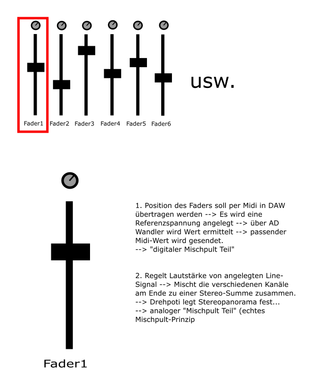

ich habe vor mir ein Gerät zu bauen, was perfekt auf meine Bedrüfnisse
(Livemitschnitte von Klassik-Konzerten erstellen) abgestimmt ist.
Und zwar: Ich will mir einen DAW-Controller mit 16 Schiebepotentiometern
(Fader) bauen. Die Werte von den Faderpositionen sollen per Midi an die
DAW-Software übertragen werden.
Jetzt kommt der Clou an der ganzen Geschichte.
Dieser Controller soll nicht nur als DAW Controller fungieren, sondern
auch als normales Stereo-Mischpult.
Jeder Fader soll einen Kanal (ein Mikrofon) repräsentieren und am Ende
will ich, dass an einem Stereo Ausgang ein Stereo Signal anliegt.
D.h. zusätzlich über jeden Fader ist auch noch ein Drehpotentiometer
angebracht, welches die Pan-Einstellung übernimmt.
Auf Vorverstärkerschaltungen, EQ, etc. kann verzichtet werden. Es kommt
schon ein verstärktes Signal aus einem externen Vorverstärker. D.h. am
Fader liegt schon ein Line-Signal an.
Was ist der Sinn dahinter: Eigentlich will ich jede Spur getrennt auf
dem PC aufzeichnen. Die Fader zeichnen hierfür eine Hüllkurve
(Lautstärkekurve) in die Software ein. Diese Kurve dient dann sspäter
beim Abmischen als Anhaltspunkt und wird nur noch wenig verändert.
Falls jedoch jetzt meine DAW-Software abstürzt, will ich, dass das
Audiomaterial trotzdem nicht weg ist. So will ich einen
Notfall-Stereo-Mix haben, welche ich über einen Harddisk-Recorder
aufzeichne. Der Stereomix dient also lediglich als Backup.
Meine Frage. Geht so etwas überhaupt über einen Fader?
Vielleicht wäre eine Idee ein Stereofader? ODer macht auch das kein
Sinn?
Möglicherweise habt ja Ihr auch noch andere Ideen, wie Ihr das lösen
würdet... Dieses Forum ist wunderbar zum Austausch und zur Entwicklung
Achso. Elektronisch bin ich nicht so unversiert und LÖtarbeiten oder
auch Platinen-Layout/Ätzarbeiten stellen kein Problem dar.
Vielen Dank für Eure Antworten
Fabi
von Holger B. (vilu)
Ich nehme mal an, dass du mit dem Poti eine Steuerspannung erzeugst, die
mittels ADC/Mikrocontroller über MIDI übertragen wird. Diese Spannung
kannst du auch nutzen, um einen VCA anzusteuern, der die Lautstärke
deines Analogsignals beeinflusst.
VCAs sind seit langem Stand der Technik bei größeren Analogpulten, da
finden sich sicherlich genügend Schaltungsbeispiele für.

von Fabian F. (fabiii9)
Geplant ist es so, dass ich an den Poti eine Spannung von 5V anlege. Den
Schleifer-Ausgang verbinde ich dann mit einem Arduino. Dieser misst die
Spannung und setzt die Spannung in ein Midi-Signal um, welches über USB
übertragen wird.
Mit VCAs kenne ich mich noch nicht so richtig aus. Aber ich werde mich
mal etwas einlesen.
Wobei eine Frage habe ich. Brauche ich überhaupt VCAs? Weil eigentlich
möchte ich doch gar nicht mehr das Signal verstärken. Es kommt ja schon
verstärkt am Mischpult an...

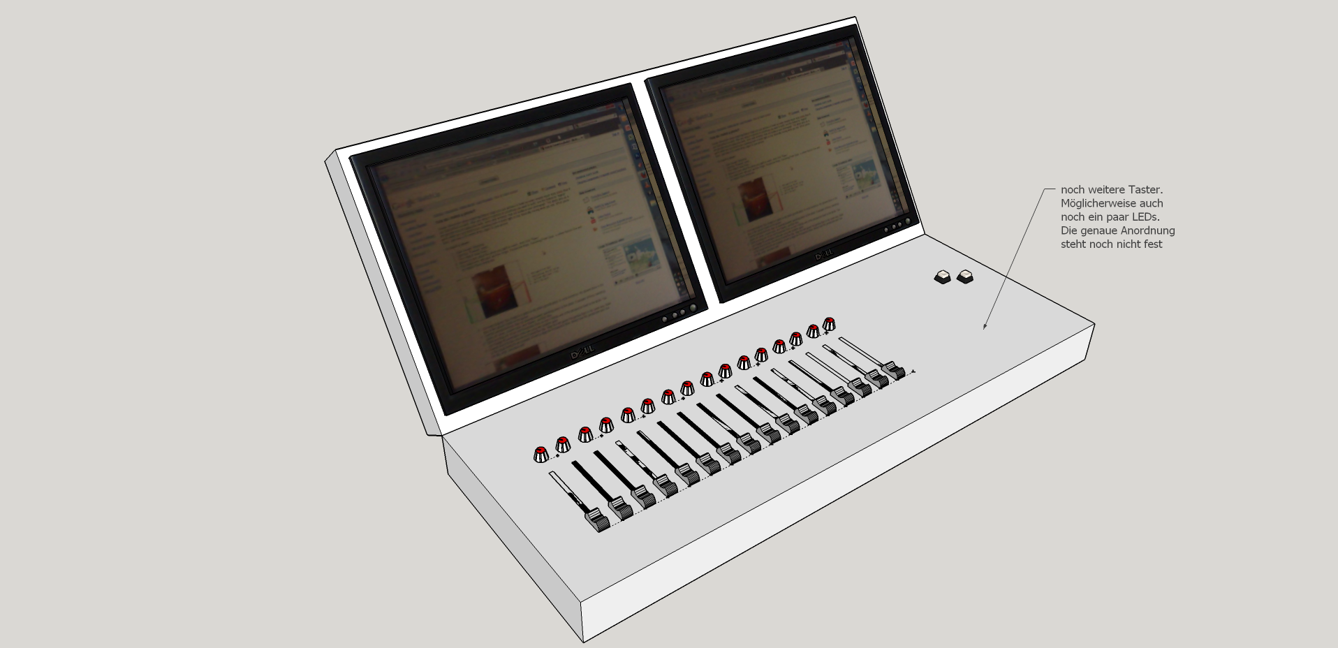

So hier einmal zwei Bild von dem Vorhaben--
Lothar M. schrieb:
> Ist das "Andere" noch geheim? Im Ernst: auch wenn du meinst, dass eine
> bestimmte Kombination von Baugruppen oder Bauteilen gut wäre, dann muss
> sie das nicht sein. Zur Bewertung der Idee wäre wieder eine Skizze gut.
nein das ist nicht geheim. :D
Lothar M. schrieb:
> Wenn es schon ein fertiges Gerät gibt, das macht, was du willst, dann
> 1. poste einen Link. Dann sieht man, was du willst.
> 2. kaufe dieses Gerät. Langfristig ist das billiger.
Es gibt kein fertiges Gerät..
Wird jetzt klarer, was ich meine.
Wichtig: Die Mikrofone werden erst an ein externen Preamp angeschlossen.
Dieser hat einen XLR/Klinke-Ausgang, welcher dann über einen Splitter 1.
mit einem Audiointerface und 2. mit meinem
Audio-DAW-Controller/Mischpult verbunden wird. Jedes Mikrofon erhält
einen eigenen Fader. Das Mischpult/Controller soll für 16 Mikrofone
reichen. Daher 16 Fader.
Habt ihr alles verstanden. Gar nicht so leicht in Worte zu fassen. ;)
Grüße und danke für die Mithilfe!
von Einer (Gast)
Mit dem Arduino zeitgleich zur Midiausgabe digitale Potentiometer
steuern.
Oder gleich ein per Midi steuerbares Mischpult bauen und mit
einschleifen.

Am einfachsten wäre es vermutlich, Stereopotis einzusetzen, um Stellung
zu messen und gleichzeitig ein Audiosignal abzuschwächen. Es gibt bloss
keine Stereofader mit logarithmisch und linear in einem Gehäuse, so das
der abfragende MC damit klarkommen muss, das er ein log. Signal bekommt.
Das sollte aber recht einfach sein.

Lothar M. schrieb:
> Und was passiert mit dem einen Audiosignal in deinem
> Audio-DAW-Controller/Mischpult? Was wird aus dem Signal gemacht?
Das ist nicht nur ein Audiosignal, sonder das sind 16 Audiosignale (pro
Fader 1 Audiosignal). Von jedem Audiosignal will ich die Lautstärke über
die Fader steuern und am Ende die 16 Einzelsignale zu einem Stereosignal
abmischen. Dieses Stereosignal kann man wiederum an zwei XLR-Ausgängen
abgreifen. Daran wird dann ein kleiner Hard-Disk-Recorder
angeschlossen..
> Stellung
Ja das habe ich mir schon fast gedacht. Danke für die Nachricht!
> angeschlossen..
Warum so diskret?
Wenn du das Signal über eine Soundkarte sowieso in den PC führst, dann
kannst du doch dort auch abmischen und den Recorder laufen lassen...
> Warum so diskret?
Ja so soll es ja auch eigentlich sein, wenn alles gut geht. Jedoch
möchte ich eine Backup-Lösung haben, falls sich die Software einmal
aufhängen sollte. Dann möchte ich wenigstens einen Stereomix haben.
VG
