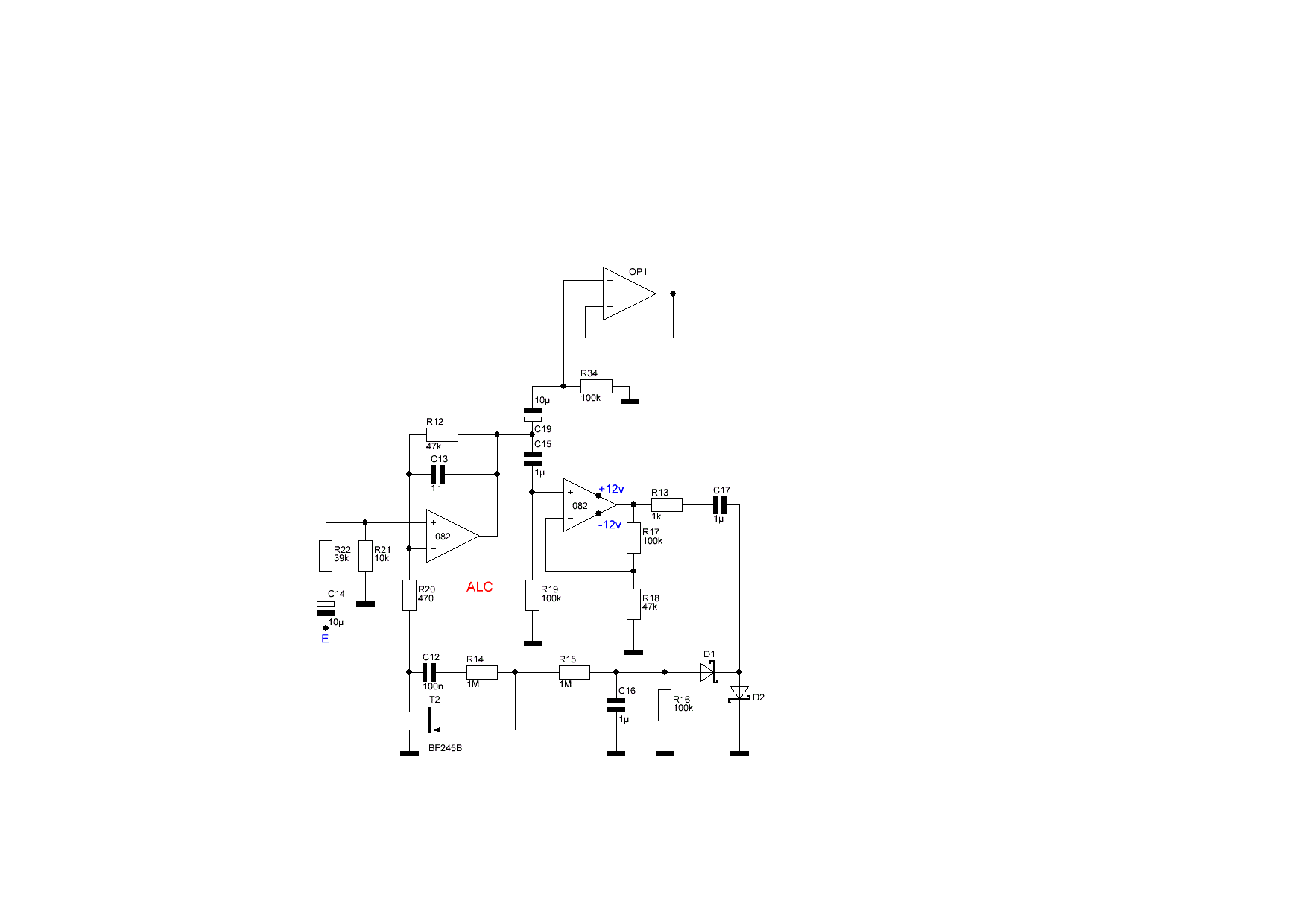

Kenny D. schrieb: > Bitte um hilfe such mal nach elv lo 12 pdf ist ne kleine drei kanal lo. reicht ja wenn du nur den basskanal bestückst. dem eingang würde ich noch nen alc vorschalten.
Bitte nochmal ohne abkürzungen ? Und ja nur der bass kanal Und was ist mit keine weiteren fragen gemeint ? Und meint ihr das hitzeleitpaste auch an der stelle was bringt ?

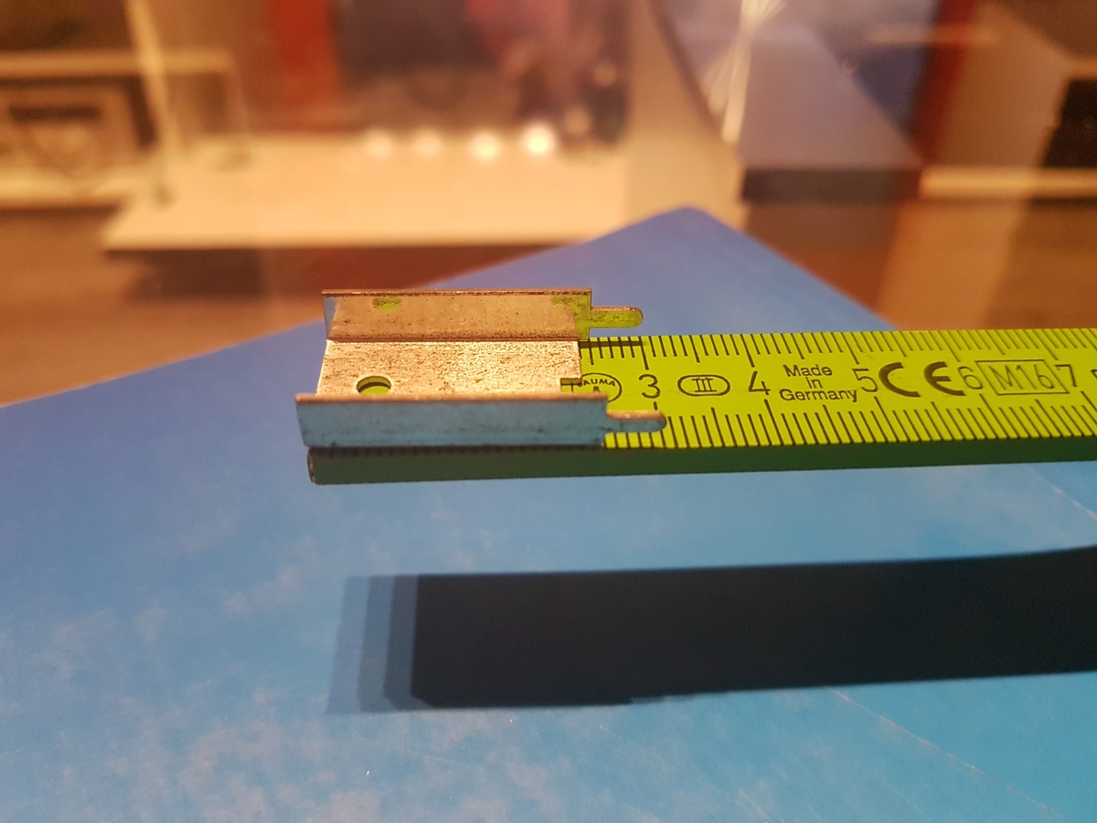

Das ist mir klar mit dem parallel schalten es sollen sozusagen 3 eigene schaltungen werden und dachte nicht das bei einem band so eine wäre enstehen kann. Macht es sin noch wärmeleitpaste aufzutragen sprich zwischen transi und kühlkörper ?
Kenny D. schrieb: > Macht es sin noch wärmeleitpaste aufzutragen sprich zwischen transi und > kühlkörper ? Wenn sie schon vorhanden ist, kann es jedenfalls nicht schaden. Wie groß ist der Kühlkörper? Hast du ein Foto?

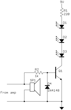

Normalerweise wird da nix warm. 3 LEDs und 12V schalte ich mit einem normalen BC337 im TO92 Gehäuse. Aber einen 1k Vorwiderstand und eine Reversspannungsableitdiode würde ich noch einfügen. Und dann mal prüfen ob da was warm wird.
Für was ist der 1k vorwiederstand was soll der bringen ?
Was ist das genau für eine diode und was soll die bringen ?
Kenny D. schrieb: > Bitte nochmal ohne abkürzungen ? lo lichtorgel alc automatische lautstärke kontrolle. das teil gleicht in grenzen... unterschiedliche lautstärken des eingangssignals aus. ich häng mal ne gif an. der bf245b ist recht teuer geworden. der smd typ bf545b ersetzt den bf245b vollständig. der alc muss mit +- spannung versorgt werden. hier bei mir da eh vorhanden mit +-12v. abblockkondensatoren am opamp (tl084) nicht vergessen. am ausgang von opam1 steht das ausgangssignal an.
Das heist den kühlkörper kan ich verwenden oder soll ich mir nen anderen besorgen ?
Der 1k Widerstand begrenzt den Basisstrom, weil der Emitter direkt auf GND geschaltet ist. Die Diode verhindert eine zu hohe verbotene negative Spannung an der Basis.
Ok das mit der alc usw. Ist mir dan eig. Bissi zu viel da ja nur das bass signal abgegriffen wir und beschalten wird .
Kenny D. schrieb: > Das heist den kühlkörper kan ich verwenden oder soll ich mir nen > anderen besorgen ? Wenn du im laufenden Betrieb die Finger noch so gerade drannhalten kannst: Ok. Sonst was größeres. Wie viele Ampere fließen denn maximal?
Kenny D. schrieb: > Der is ungefähr 2,5cm lang und 1,5 cm breit Und total verrostet -> wegschmeissen (entsorgen).

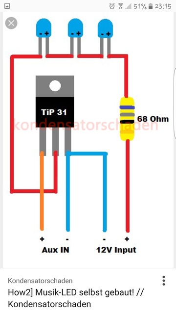

Kenny D. schrieb: > Es fließen im dauerbetrib 0,14A Ok. Das ist nicht soo viel. Mal was anderes: Was ist konkret an Pin 1 (Basis) des Transistors angeschlossen?
Kenny D. schrieb: > Es fließen im dauerbetrib 0,14A Dann ist vermutlich der Basisstrom höher gewesen als der Kollektorstrom.
Also basis is des - von der led C is +vom sub E ist - von der 12v quelle und - vom sub
Hä? Habe ich jetzt nicht so wirklich verstanden. Du hast jetzt aber nicht wirklich den Subwooferausgang auf die Basis gelegt?
B (Basis) is des - vom sub C (Kollektor) is - von der led E (Emitter) ist - GND von der 12v quelle und vom sub
Kenny D. schrieb: > vom sub Nimm ne 24V/3W Glühlampe, die flackert dann auch schön im Bassrhythmus. :)
Martin K. schrieb: > Du hast jetzt aber nicht wirklich den Subwooferausgang auf die Basis > gelegt? Nach dem schon: Kenny D. schrieb: > Screenshot_20170429-231556.png :-) Gruss Chregu
Sorry hattr mich gerade voll vertan auf dem bild is der transi falsch herum sprich E = + sub C= - led B -12v und - vom sub
Kenny D. schrieb: > Sorry hattr mich gerade voll vertan auf dem bild is der transi falsch > herum sprich > > E = + sub > C= - led > B -12v und - vom sub Ich mache mir jetzt noch ein weiteres Bier auf, irgendwie ist heute Freitag.
Ralf L. schrieb: > orange = Basis > rot = Kollektor > blau = Emitter So ist es auf dem bild ja aber auf dem bild is der transi von honten zu sehen das heist Emitter und Basis ist gedreht.

Ralf L. schrieb: > Martin K. schrieb: >> Bier auf, heute ist Freitag > > Prost. Ich mach mit. Genau und auf meinem schalt plan liegt der transi mit der beschrifteten seite auf dem boden das heist das der emitter links ist.
Wenn Du den von "Hinten" ansteuerst geht der Transi sowieso in A...., weil es ein NPN Transistor ist und der Emitter dann an Plus liegt.
Ralf L. schrieb: > Wenn Du den von "Hinten" ansteuerst geht der Transi sowieso in A...., > weil es ein NPN Transistor ist und der Emitter dann an Plus liegt. Ok das heist ich muss ihn wie anschliesen ? Und ist dieser kühlkörper besser ? http://m.ebay.de/itm/5x-TO-220-Kuehlkoerper-Kleiner-Kuehler-fuer-MOSFET-Transistor-5-Stueck-/181852877391?nav=SEARCH
Ralf L. schrieb: > Emitter dann an Plus liegt Genauer gesagt: Er liegt zwar nicht direkt an Plus, aber er ist positiver als die Basis, denn die liegt an Minus. Schließ ihn so an wie Du es aufgezeichnet hast, nur von vorne und mit 1k und Diode, dann ist endlich alles wieder gut. Und leg Deinen Kühlkörper für immer beiseite und nimm Dir erstmal ein kühles Bier.
Momentmal das heist icv muss den transi einfach so anschliesen wie auf dem bild ohne ihn umzudrehen oder ?
Ok alles klar danke dir langt da ne ganz normale diode oder muss es irgend eine spezielle sein ?
1N4148 steht aber auch drauf. Der Kühlkörper sieht echt gut aus, alleine schon wegen der Optik würde ich ihn trotzdem dranmachen. Das macht einen Leistungsstarken Eindruck bei Deinen Kumpels.

An dem sound sollte sich ja nichts verzerren eig. Oder ? Wenn ich die diode und den wiederatand auch noch rein baue? Und ist es egal wie rum ich die diode rein baue ?
Kenny D. schrieb: > Und ist es egal wie rum ich die diode rein baue ? Ist egal. Funktionieren wird es so und so nicht!
Kenny D. schrieb: > An dem sound sollte sich ja nichts verzerren Eigentlich nicht, weil der 1k Widerstand deutlich höher ist als die 4 Ohm vom Lautsprecher. Die Polung der Diode ist eingezeichnet (Minus an Basis und Plus an GND).

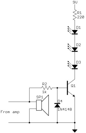

Kenny D. schrieb: > Sollen eig. Immee dann kurz aufblitzen wen ein basschlag kommt > funktioniert das dann jetzt soo oder nicht ? Teste die Diode erstmal an einem 9V-Block wenn die Batterie heiß wird ist die Diode in Ordnung. Dann verpackst Du auch die Bassschläge besser. :P Guten Abend noch allerseits.

Kurze und letzte frage ist das die richtige diode ? https://www.conrad.de/de/ultraschnelle-si-diode-diotec-1n4148-sod-27-75-v-150-ma-162280.html
Kenny D. schrieb: > Also ich wollte hier keinen verarschen oder verärgern ich bin kein > pro > auf dem gebiet Ok, akzeptiere ich jetzt einfach mal so. > und bin deshalb um jede hilfe dankbar die ich bekomme Ralf hatte dir ja schon recht früh einen Tipp/Schaltplan gegeben. Aber das ist leider immer wieder das gleiche Problem: Anfänger "sind immer so dankbar über jede Hilfe", aber jede Lösung, welche von der eigenen abweicht wird galant ignoriert. > und ja ich werde es nochmal soo aufbauen sprich mit diode und wiederstand. Ok. Berichte dann mal.
Kenny D. schrieb: > Kurze und letzte frage ist das die richtige diode ? > > https://www.conrad.de/de/ultraschnelle-si-diode-diotec-1n4148-sod-27-75-v-150-ma-162280.html Ja, die kannst du nehmen.
