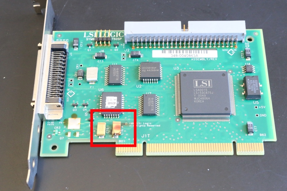

Ich habe einen alten SCSI Controler von LSI LOGIC (SYM8750SP) Dem ist eine Komponente scheinbar durchgebrannt(Bitte werft ein Blick auf das beigefügte Bild) Aufgrund des Schadens, steht bei uns gerade der Betrieb still. Kann jemand diese Komponente identifizieren? Ich würde gerne Ersatz erwerben und löten - vielleicht ist dieses Vorhaben ausreichend um die Platine wieder zu laufen zu bringen. (Ersatzboard ist bestellt, Lieferzeit ist aber über dem was wir uns erlauben dürfen) Danke für eure Hilfe

bertramilling schrieb: > Ich würde gerne Ersatz erwerben > und löten Das ist wahrscheinlich ein Stützkondensator für die Versorgungsspannung - durchaus möglich dass die Karte auch ohne funktioniert. Wenn es so dringend ist, kann man den defekten Elko auch einfach auslöten und es so probieren, wenigstens provisorisch. Aber nicht das Provisorium weitere Jahrzehnte bertreiben. Georg
Zur Not einfach die zerbroeselten Reste ganz entfernen. Die Chancen das dann erstmal wieder geht, stehen nicht schlecht. Wenns nicht noch was anderes mitgeschrottet hat.

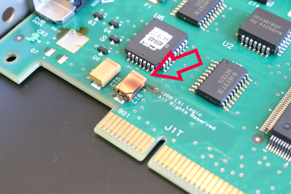

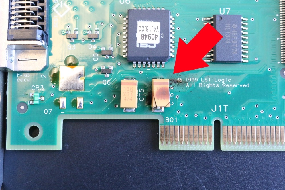

Bei dem defekten Bauteil handelt es sich um einen Tantalelko mit 15uF/25V. Diese Kondensatoren fallen in der Tat leicht aus, wenn sie mit zu hohen Stromspitzen beaufschlagt werden, z.B. beim Einschalten, aber manchmal auch spontan. Mittlerweile gibt es hochkapazitive Keramikkondensatoren, die in den meisten Fällen als Ersatz für Tantalelkos eingesetzt werden können und zuverlässiger sind. Daher empfehle ich den Ersatz durch einen solchen. Bei dem obigen SCSI-Controller dienen die Kondensatoren nur zum Filtern bzw. Abblocken der Versorgungsspannung. Daher kann ein beliebiger Typ mit 10uF bis 100uF eingesetzt werden. Für die Spannungsfestigkeit genügen 10V oder 16V, da damit die 3,3V- oder 5V-Versorgung abgeblockt wird. Leider brennen Tantalelkos mit sehr hohen Temperaturen ab und verursachen teilweise sogar richtige Löcher oder Krater in der Leiterplatte, was darunter befindliche Leiterbahnen beschädigen kann. Ebenso kann die Leitfähigkeit der teilweise verkohlten Leiterplatte lokal ansteigen. Daher sollte die Stelle unbedingt unter einem Mikroskop inspiziert und zerstörte Leiterplatte herausgekratzt werden, natürlich mit anschließender Verdrahtung durchtrennter Leiterbahnen. Bei dem obigem SCSI-Controller sollte das sehr einfach möglich sein. In welcher Region hältst Du Dich denn auf? Wenn es in Schleswig-Holstein wäre, könnte ich die Leiterplatte schnell reparieren. Apropos SCSI-Controller: ich habe noch einige davon herumliegen und könnte mich von einem trennen.

Etwas beten könnte auch nicht schaden! Tantals (der Kondensator) gehen üblicherweise nicht einfach so kaputt. Meist hat das seine Ursache und die reicht meist für ein paar andere Bauteile mit aus. Nur halt nicht so spektakulär, also mit der Pupille erkennbar. Also wundere Dich nicht, wenn ein Kondensatortausch nicht ausreicht.
Amateur schrieb: > Tantals (der Kondensator) gehen üblicherweise nicht einfach so kaputt. Falsch. Tantals gehen üblicher Weise einfach so kaputt. Massenhaft. Einschaltstromempfindlich, Oxiddurchbruch, Stichflamme. Das ist ein bekanntes Phänomen.

Amateur schrieb: > Tantals (der Kondensator) gehen üblicherweise nicht einfach so kaputt Das hat man sich vor mehr als 20 Jahren auch gedacht, war aber ein folgenschwerer Irrtum. Seit langer Zeit weiss man, dass das Abblocken einer Versorgungsspannung mit einem Tantalelko ein schwerer Fehler ist, wenn man nicht eine vielfach zu hohe Spannungsfestigkeit wählt - 16V-Tantal an 12V ist eine Harakiri-Konstruktion. Ist mir auch passiert, wussten wir damals in unserer kindlichen Unschuld nicht besser. Georg
Der Position nach würde ich das Teil aber nahe der Versorgungsspannung - aus Richtung des Rechners - "suchen". Ist der einfach so zerplatzt, so sollte die Karte ohne Reparatur noch laufen – und keiner hat‘s gemerkt - hat sie aber bei der Gelegenheit noch einen Kurzschluss gebaut, so würde ich mal schauen, ob der Rechner überhaupt noch lebt. Ich denke also immer noch: Etwas Gottvertrauen könnte nicht schaden.
Bei der Gelegenheit würde ich beide Tantals durch Low ESR Elkos oder Kerkos ersetzen. Nicht das CT5 dann das nächste Lagerfeuer startet.
