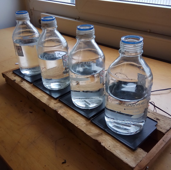

Altes Floppylaufwerk, siehe QnD Thread!
Klaus.

von Teo D. (teoderix)
derp schrieb:
> wie gesagt ehr viel zu stark so dass der
> Rührfisch nicht mitkommt und dann wegfliegt.
Mit Rührgut getestet?
Bei meiner Konstruktion / HD-Magnete, hat der Fisch keine Change weg
zufliegen!?
Beitrag "Re: Quick&dirty - schnelle Problemlösungen selbst gebaut"

wie schnell läuft denn dein Floppy Rührer? Was muss man machen und den
zum Dauer-Laufen zu bringen? Ich glaube irgendwo habe ich noch ein LW
rumliegen.

Den vorderen rechten Taster überbrücken o. so. 5V drauf, dann rennt
das Teil mit 300 Touren.
von derp (Gast)
300 klingt auch nicht schlecht, werde ich wohl ausprobieren.
Hoffe ich kann dich dazu nochmal fragen wenn ich es auseinander
gefriemelt habe und mich dann frage was du mit "den vorderen rechten
Taster überbrücken o. so." genau meinst.

Wenn du den Deckel abmachst, siehst du vorne beim Diskettenfach, links
einen Taster, rechts 1 o. 2 (SD|HD-Laufwerk). Rechts den einen o.
vorderen betätigt/überbrückt.

Üblich ist der flache Antriebsmotor aus einem 3 1/2 " Diskettenlaufwerk,
der dreht 300 oder 360 upm aber lässt sich durch Änderung des Taktes
meist von 200 bis 400 und wenn man die drehende Masse erhöht von 50 bis
400 regeln.

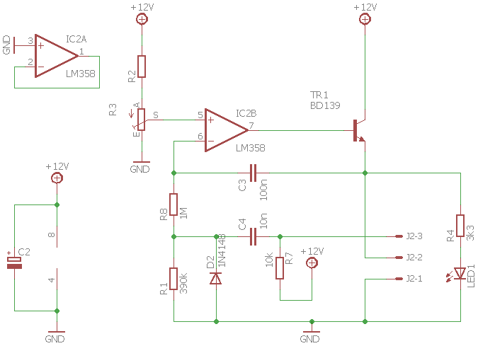

http://www.me2000.de/el/magnetruehrer
von derp (Gast)
Das mit den pwm und 5V beim DiskettenLW geht wohl so nicht, pwm nicht
mit Last sondern nur als Signal oder, bzw es ist wohl anders als ich es
zuerst verstanden habe?
derp schrieb:
> wenn diese 5V als pwm ankommen, dann lässt sich
> die Drehzahl variieren?
Nein.
Bei mir geht ein 400kHz (kein sauberer Rechteck!?) auf den Motortreiber,
dort müsste man die Frequenz ändern, um da in einem recht engen

von Tom (Gast)
Mit der Schaltung im Anhang aus unkritischen Bastelkistenteilen kann man
Lüfter über das Tachosignal in der Drehzahl regeln. Volle 12V kommen
nicht heraus, aber das ist hier ja egal.
Bei meinen Tests liefen Lüfter damit stabil auf niedrigen Drehzahlen,
die mit konstanter Spannung (auch mit Anschub-Boost) nicht möglich sind,
auch mit bremsen. Ausnahme war ein einziger Lüfter, dessen Tachosignal
in bestimmten Stellungen bei niedriger Spannung hochfrequenten Mist
ausgab und der deshalb mit dieser Schaltung nicht losdrehte.
Tom schrieb:
> auch mit bremsen.
+1
Schön :) Dann werd ich das mal nachstöpseln....
von Tom (Gast)
Tom schrieb:
> auch mit bremsen
Das sollte heißen: "auch wenn man den Lüfter mit dem Finger auf der Nabe
bremst.". Der Lüfter wird natürlich nicht aktiv gebremst, wenn er
schneller als die Solldrehzahl läuft.
