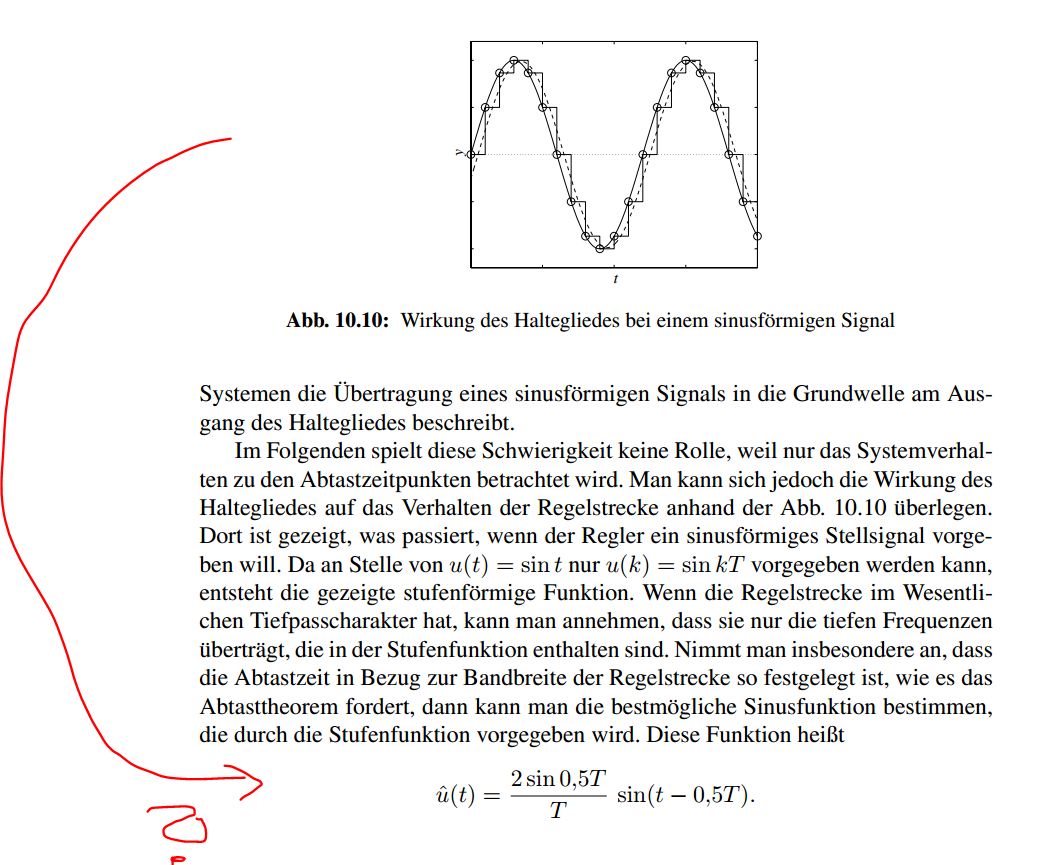

von Hannes M. (hannes23)
Vielen Danke für die ausführlichen Antworten!
Im Grunde möchte ich die Formel für u(t) aus dem Bild herleiten. Die
Formel beschreibt dabei den gestrichelten Sinus.
Leider weiß ich nicht wie ich von der angesprochenen Lösung (die ja noch
Summen enthält) auf die kontinuierliche Formel komme.
Hat jemand eine Idee?
Das eigentliche Problem liegt leider nicht an der Berechnung der
Faltung, das ist jetzt zumindest schon klar.
Ich weiß leider nicht wie ich aus dem Bild bzw. Text die Funktionen für
die Faltung aufstelle.
Logisch wäre für mich, die Abtastwerte mit einem Rechteck(1,T lang) zu
falten, aber das wäre ja dann (wie bereits hier aufgezeigt) eine Lösung
mit Summen.
Faltung = f*g
f = Abtastwert?, Treppenfunktion? (Wie stelle ich die dar?),
Sinusfunktion (aufgrund der Annahme das nur tiefe Frequenzen übertragen
werden?)
g = Rechteck Höhe 1, Länge T
Die Berechnung ansich sollte anschließend kein Problem mehr darstellen.
von Sven B. (scummos)
Hmm, bist du sicher dass die Faltung dafür der richtige Rechenweg ist?
Wenn ich mir das Ergebnis anschaue, würde ich eher sowas versuchen wie
a) beweisen, dass die gehaltenen Werte alle auf einer Sinuskurve mit
gleicher Periodendauer liegen wie die ursprüngliche Funktion, und dann
b) zwei konkret rausnehmen und die freien Parameter bestimmen.
