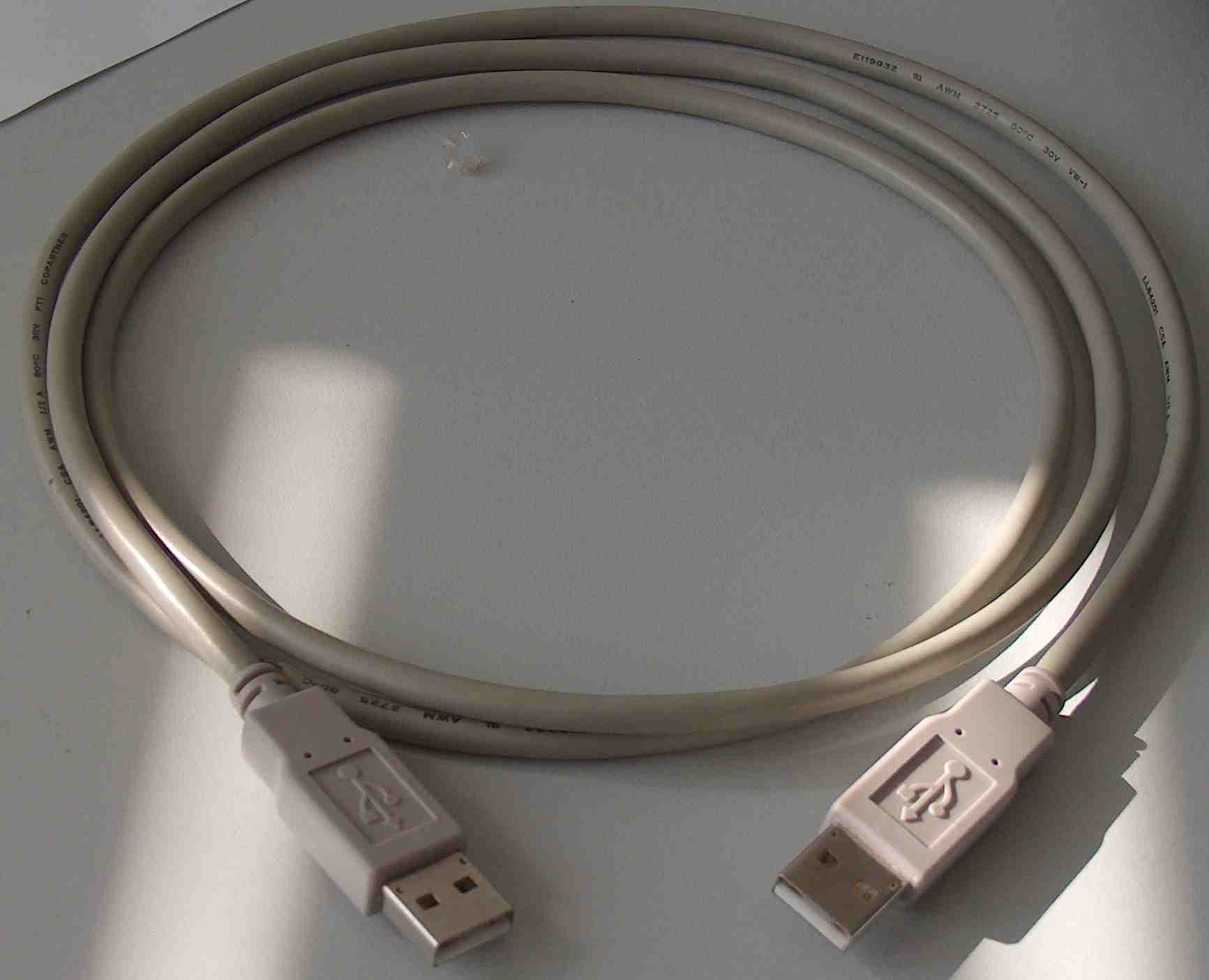

Guten Morgen zusammen,
ich brauche dringend ein USB-A auf USB-A Kabel (siehe Link)
https://cdn-reichelt.de/bilder/web/xxl_ws/C650/AK670.png
Ich muss damit von einem PC eine Verbindung zu einer Elektronik Platine
aufbauen, und auf dieser Platine ein Windows Betriebssystem Image
einspielen.
Wie schaut es mit der Belegung eines solchen Kabels aus?
Würde gerne schnell selbst ein Kabel anfertigen, habe aber leider keine
Infos gefunden wie diese Kabel belegt sind.
+ und - sind mir klar, Schirm auch, nur stellt sich mir die Frage nach
Data+ und Data-, diese müssten doch gekreuzt ausgeführt werden oder?
Es ist eine Verbindung von einem Host zu einem Host Gerät... somit ist
meiner Meinung nach Data+ mit Data- des anderen Hosts zu verbinden
(liege ich hier richtig?)

Es gibt Link-Kabel A-A aber da ist deutlich mehr drin als nur ein
Crossover.
Ein pasives Kabel mit zwei A-Steckern würde nur funktionieren, wenn eine
Seite auf Slave umschalten kann, OTG-Anschlüsse können sowas. Aber auch
da wird dann nichts gekreuzt.

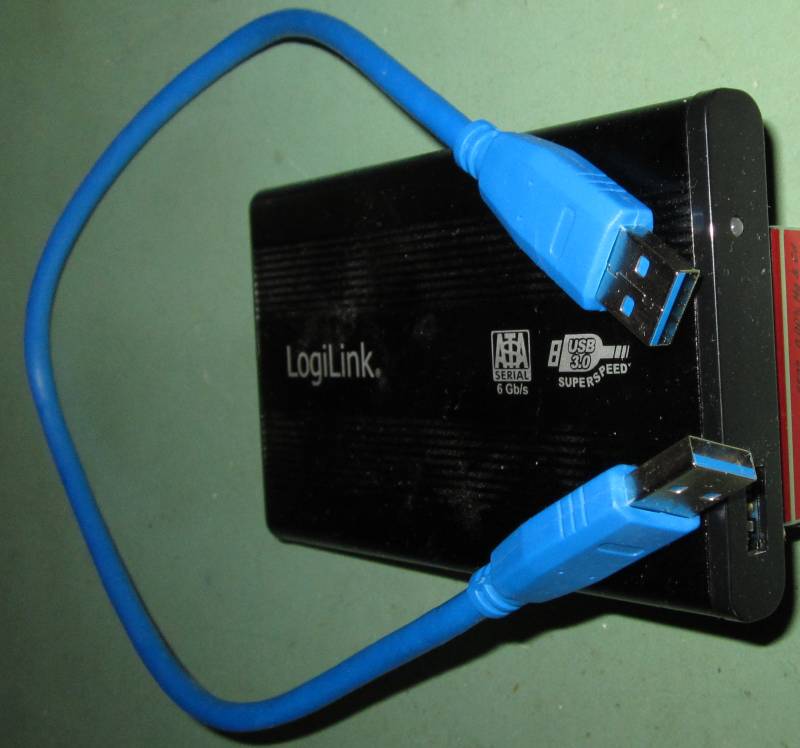

Ich hatte auch schon externe Festplattengehäuse mit A-Buchse.
Das beiliegend Kabel war dann natürlich A-A.
Das fand ich echt grausig!
Aber dennoch ist es eine Host-Device Verbindung.
Nur weil der Stecker passt (A-A) kann noch lange keine Verbindung
Host-Host gemacht werden!

Nochmal für dich zum Mitmeiseln: Host->Host geht nicht. Nie.
> Ich weiß dass das einspielen der Firmware über so ein Kabel funktioniert
> (Info habe ich direkt vom Hersteller)
Wenn dann ist deine Embedded Platine OTG fähig. Die wird dann bei Bedarf
zum Device.
Dann geht's.
Dafür brauchst du aber ein OTG Kabel. Und OTG Kabel mit 2x A Steckern
kann es nicht geben, weil du da 5 Pins brauchst (ID Pin 4 muss mit GND
gebrückt sein). Und A-Stecker haben nur 4 Pins.
Dann bleibt nur eine Sonderlocke deines Herstellers.
Wenn du so ein Kabel unbedingt brauchst, warum schlachtest du nicht
einfach zwei Kabel mit USB-A und verbindest beide? Die Steckerbelegung
wird niemand sagen können. Alles ausser 1:1 macht keinen Sinn. Aber bei

von Björn R. (sushi)
Das Gehäuse hatte ich auch, aber bei Reichelt erstanden. Es war
eigentlich mit der Hauptgrund, dass man immer dieses dämliche
Spezialkabel brauchte, dass ich es entsorgt hatte. War sogar USB 3.0,
also mit 9 Kontakten(oder wie viele...auf jeden Fall mehr).

von Manfred (Gast)
Das ist USB3.0! Und, es funktioniert sogar.

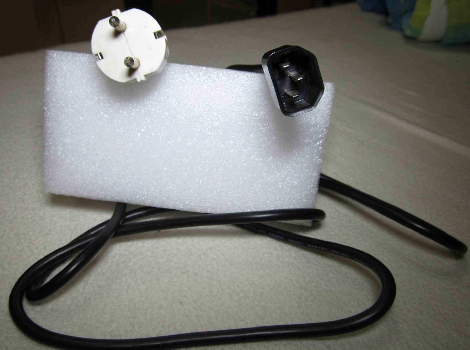

Rolf M. schrieb:
> Ich warte noch darauf, dass ein Hersteller auf die Idee kommt, in sein
> Gerät zur Stromversorgung eine Schuko-Dose einzubauen, so dass man da
> auch ein Kabel mit zwei gleichen Steckern braucht...
Für einen PC mit echtem Netzschalter und Anschluß für den Monitor wäre
das passende Kabel hier vorrätig (Anhang).

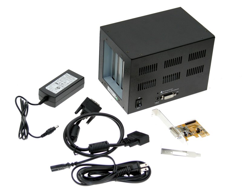

von Rolf M. (rmagnus)
Rufus Τ. F. schrieb:
> So billig wie an USB3-Kabel kommt man sonst jedenfalls kaum an
> konfektionierte Kabel mit diesen Übertragungseigenschaften.
Es gibt ja auch noch andere Sachen mit hohen Übertragungsraten. Ich hab
auch schon DVI-Kabel gesehen, die zur PCIe-Übertragung missbraucht
wurden. Siehe Anhang.
