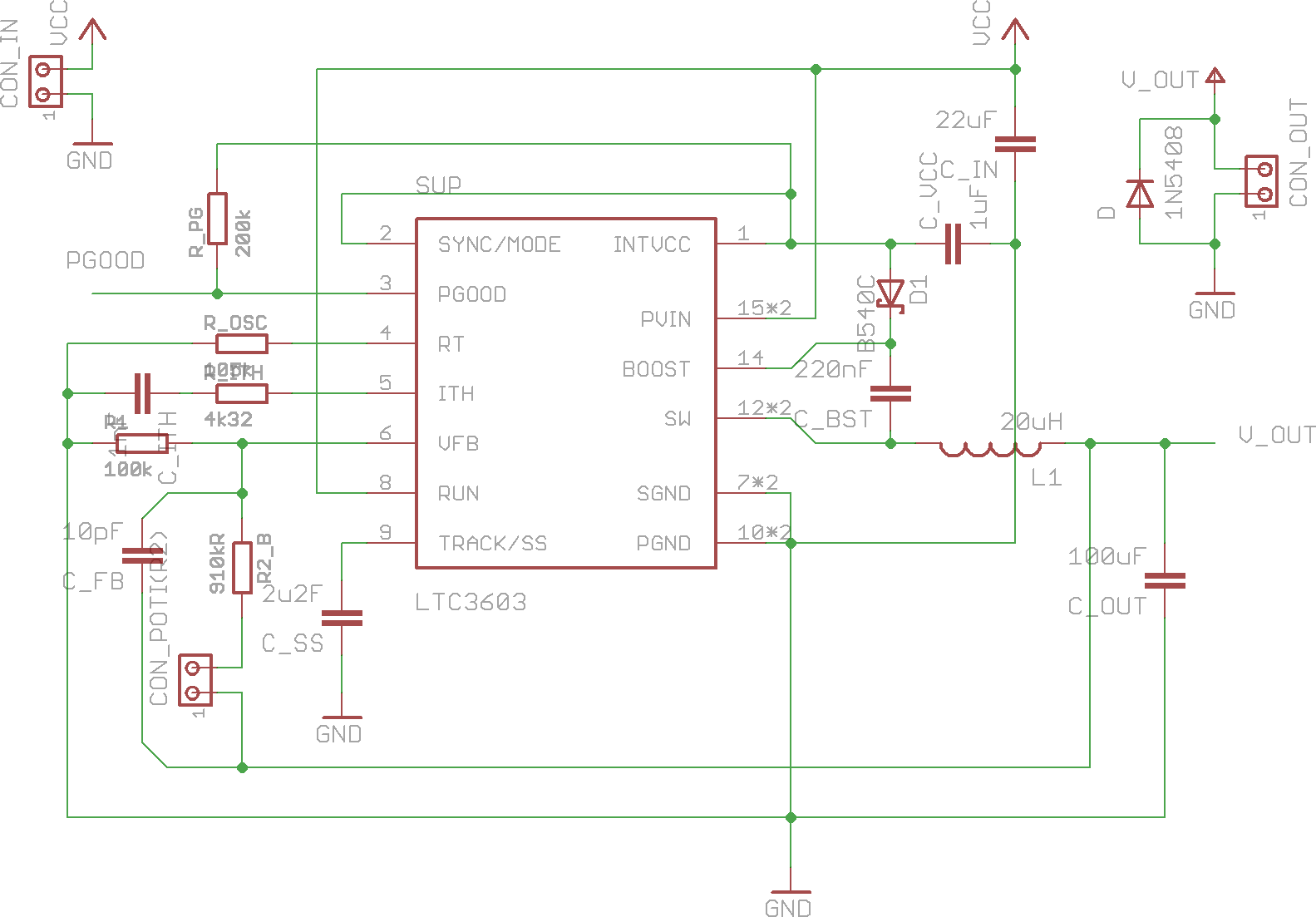

Die Schaltpläne habe ich mit angehängt. Ich bin dennoch nicht unbedingt guter Dinge, dass jemand ohne Kenntnis dieser Regler aus den Plänen heraus sagen können wird, was da falsch ist. Ich habe eher gehofft, dass es generelle Fehler gibt, die man bei Schaltreglern jeglicher Art machen kann, die hier dann genannt würden. @Waldemar Den Spannungsteiler für den LMZ (die Widerstände habe ich nochmal ausgelötet und gemessen) habe ich aus dem Datenblatt für 3,3V übernommen und die resultierende Ausgangsspannung würde übereinstimmen, wenn die Spannungsreferenz nicht die angegebenen 0,8V sondern die gemessenen 1,05V sind. Beim LMZ ist zudem das Package ein Problem. Die Kontakte sind ausschließlich auf der Unterseite und da komme ich mit meinen Messspitzen nicht mehr hin. Ich kann nur die ausgehenden Leiterbahnen messen, aber ob diese mit den IC-Pins verbunden sind, kann ich nicht prüfen. Beim LTC bin ich nach wie vor ratlos. weil die Ausgangsspannung eben lastabhängig ist und ich hier gar kein System erkennen kann.
Wenn am Spannungsteiler der korrekte Ist-Wert erscheint, und der Regler nicht das tut, was er soll, ist ein Aufbaufehler am wahrscheinlichsten - d.h. Schaltplan und Realität stimmen nicht überein. Ich tippe denn mal auf nicht korrekt angeschlossene ICs.
> Ich bin dennoch nicht unbedingt guter Dinge, dass jemand ohne > Kenntnis dieser Regler aus den Plänen heraus sagen können wird, > was da falsch ist. Sicher erhoffst Du Dir Antwort von Leuten, die Kenntnis der Regler haben. Und die können dann mit deinem Schaltplan eine Menge anfangen. Aus allgmeiner Erfahrung (nicht konkret mit diesen IC's) kann ich schon ein paar Antworten geben: > Können die beiden Regler beim Löten kaputtgegangen sein? Ja > oder gibt es Dinge, die ich über Schaltregler anscheinend nicht weiß, > die so ein Verhalten verursachen können? Vermutlich ja, niemand weiß alles. > Oder wie kann ich herausfinden, wo der Fehler liegt? messen und mit dem Datenblatt vergleichen. Du hast da schon einen guten Anfang gemacht. Die Feedback Spannung muß mit den Angaben des Datenblattes überein stimmen. Du hast da sehr hohe Widerstände um 1M Ohm. Hast du beachtet, dass gewöhnliche Multimeter aufgrund ihres Eingangswiderstandes das Meßergebnis erheblich verfälschen? Sicher gibt das Datenblatt auch an, wie hoch der Eingangswiderstand des Feddbacl Pins ist bzw. wie hoch die Widersdtandswerte maximal sein dürfen. Hast du das geprüft? Hast du mit einer ausreichenden Last gemessen? Wenn der Laststrom zu gering ist, liefern praktisch alle Schaltregler etwas Überspannung. Wenn umgekehrt die Ausgangsspannung zu gering ist, könntest du mal die Schaltzeiten prüfen. Eventuell läuft der Regeler schon am Limit seiner Möglichkeiten, weil die Spulen nicht ausreichend Energie speichern können oder zu hohe Innenwiderstände haben. > Ich tippe denn mal auf nicht korrekt angeschlossene ICs. Gut möglich. Oder ein Fehler im Layout. Schaltregler sind sehr pingelig, was die Leitungsführung angeht. Du hättest bessr zwei separate Themen für die Regler eröffnet - dafür ist es jetzt zu spät.
Stefan U. schrieb: > Sicher gibt das Datenblatt auch an, wie hoch der Eingangswiderstand des > Feddbacl Pins ist bzw. wie hoch die Widersdtandswerte maximal sein > dürfen. hast du das geprüft? Die Widerstandswerte hat er aus dem Datenblatt aus Typical Application 3,3V (Figure 18, Seite 12) übernommen. Wo hast Du die Regler-ICs gekauft? Kann es sich um Nachbauten handeln? Gruß, Stefan

LTC3603: Warum liegt Pin2 auf INTVCC? LMZ21701: Spannungsteiler am FB wäre mir zu hochohmig. Etwas Flußmittelreste und die Spannung läuft weg.

Das unterbindet den Burst Mode. Der Regler schaltet dann auf "Forced Continuous Mode". Sagt zumindest das Datenblatt. ^^
Wer hat denn die Feedback-Widerstände dimensioniert? Der sollte sich mal überlegen, warum die so unendlich hochohmig ausgefallen sind... Die Schaltpläne sind auch bescheiden gezeichnet, vor allem der mit dem LTC3603.

Cyborg schrieb: > Du hast Sync/Mode mit IntVcc verbunden, obwohl im Datenblatt da > VFB angeschlossen wurde. Hat das einen Grund? > R2_B hat bei dir doppelt soviel Widerstand als wie im Datenblatt > (Figure 6) und die Steckbrücke ist auch nicht nachvollziehbar. > Grund? Die Verbindung zwischen Sync/Mode und IntVcc wird im Datenblatt erwähnt, damit schaltet man zwischen bestimmten Betriebsmodi um. R2_B ist Teil des Spannungsteilers, ich habe eine Ausgangsspannung von etwa 5,7V angestrebt. Die Steckbrücke ist für ein externes Poti, mit dem ich den Ausgang etwas korrigieren kann. > Wenn du dich nicht an das Datenblatt hältst musst du dich nicht > wundern. Ich weiß nicht, wie ich sonst eine andere Ausgangsspannung bestimmen soll. > Dann löte es aus und verdrahte/messe es nachvollziehbar, dann weißt > du es. Das kann ich leider nicht. Wie ich geschrieben habe, hat der Chip nur unterseits Kontakte. Das ist der Grund, warum ich den schon nicht eingelötet habe. Zum LTC3606: Die Widerstände beim LTC habe ich so gewählt, weil der 105kR im Datenblattbeispiel als R1 gesetzt wurde. Davon ausgehend habe ich den zweiten Widerstand berechnet. Testweise habe ich eben den Spannungsteiler mit 25x kleineren Widerständen gelötet, was aber am Problem nichts geändert hat. Die zu niedrige Spannung und der zusätzliche Spannungseinbruch unter Last (1A) waren immer noch da. Jetzt ist der LTC allerdings abgeraucht, ohne dass ich sagen könnte, warum. Woran ich mich noch erinnern kann, ist in etwa das Bild vom Oszi, gemessen über der Spule. Die Spannung über der Spule oszillierte rechteckförmig zwischen etwa -5V und 5V, allerdings mit "gewaltigen" Spitzen von mehreren Volt über dem eigentlichen Rechteck. Vielleicht waren die Spitzen zu viel und die Spule (2,2µH) ungeeignet. Zum LMZ21701: Im Datenblatt steht als Beschränkung für R_FBB, er solle kleiner als 400kR sein. Das ist noch der Fall und die Widerstandskombination habe ich 1:1 aus dem Datenblatt übernommen. Und weil das im Laufe des Threads vielleicht unterging: Dieser Spannungsreglertyp hat bei mir schon an zwei Stellen funktioniert - unter anderem einmal in genau der gleichen Schaltung. Die Platine war zwar vorher zweilagig und ist nun vierlagig, geändert hat sich aber dort, wo der Chip sitzt, nichts. Außer, dass nun ein VCC- und ein GND-Layer mehr zwischen Top und Bottom liegen.

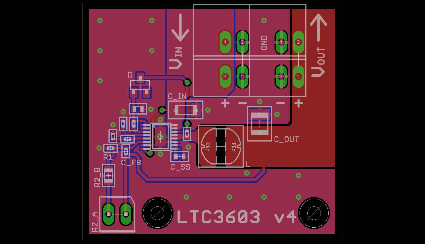

Poste mal bitte ein Foto vom Aufbau und die Boardfiles! .sch und .brd bitte! Ist ja Eagle.
Der LMZ ist jetzt auch hin. Zuvor habe ich den Bereich aber noch mal sauber gemacht und dann lief er. Etwas später wieder nicht mehr, dann wieder doch und dann bin ich mit der Messpitze abgerutscht und hab ihn gegrillt. So wie es aussieht, gab es da wirklich ein Kontaktproblem. Ich werde für's erste auf den LMZ verzichten und zu einem anderen Regler greifen bis ich jemanden finde, der mir das Teil maschinell auflöten kann, wofür dieser Chip wahrscheinlich auch gedacht ist. Beim LTC würde ich es gern noch weiter versuchen. Eine Platine habe ich noch übrig, auf dem schon ein LTC drauf ist - ohne irgendetwas anders. Allerdings weiß ich nicht, was ich da noch anders machen soll. Foto ist gerade schlecht, ich hoffe, das Board reicht.
Deine Bootstrap-Diode hat eine höhere Kapazität, als Dein Bootstrap-Kondensator - das könnte, neben suboptimalem Layout, schon das Problem sein. Normalerweise gehört da sowas wie eine BAT54 hin.
Thomas E. schrieb: > Deine Bootstrap-Diode hat eine höhere Kapazität, als Dein > Bootstrap-Kondensator - das könnte, neben suboptimalem Layout, schon das > Problem sein. > Normalerweise gehört da sowas wie eine BAT54 hin. Oh, wow! Über sowas hätte ich nie nachgedacht. Allerdings verstehe ich das noch nicht ganz. Das Datenblatt zu meiner B540C (https://www.diodes.com/assets/Datasheets/ds13012.pdf) gibt eine Kapazität von maximal 300pF an. Wenn ich das richtig interpretiere, müsste der Bootstrap-Kondensator der C_BST sein, oder? Und der hat 220nF. Oder meinst du den C_FB mit 10pF? Auf jeden Fall muss ich mir übers Wochenende mal durchlesen, was ich mir unter Bootstrap vorstellen muss. Danke auf jeden Fall für den Hinweis, dem werde ich mal nachgehen.
Peder schrieb: > Und der hat > 220nF. Uuups - sorry, stimmt, da ist in meinen Gehirnwindungen der Wert (0,22µ) direkt gleich in die falsche Größenordnung (220p statt 220n) gerutscht! Der Diodentyp scheint mir da aber trotzdem nicht die richtige Wahl zu sein. Wird dann wohl doch eher am Layout liegen, z.B. Cin und Cout nicht direkt genug am Chip, Strompfade für ein- und Ausschaltphase komisch (siehe http://www.lothar-miller.de/s9y/categories/40-Layout-Schaltregler), Abblock-Kondi am Chip auch nicht vernünftig an Chip-Gnd angebunden.

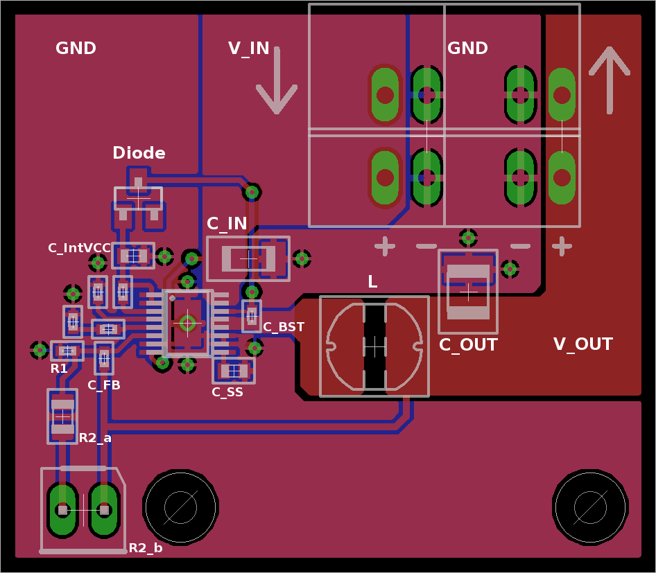

Ach Du große Scheiße... Das Layout ist völlig ungeeignet für einen Schaltregler. Du solltest unbedingt einmal die entsprechende Strompfade für die verschiedenen Betriebszustände ("Aufladen" der Induktivität, "Entladen") einzeichnen. Dann wirst Du sehen, dass diese viel zu groß sind. Und je nachdem, welchen Aufbau Deine Spule besitzt, hast Du einen schönen Schweißtransformator gebaut, d.h. sowohl in der durchgängigen blaue Kupferlage als auch in einigen roten Kupferinseln werden Ströme induziert und kurzgeschlossen. In den Bahntechnik würde man so etwas als Wirbelstrombremse einsetzen.

Peder schrieb: > Foto ist gerade schlecht, ich hoffe, das Board reicht. Oh Schreck! Schau dir mal von den Schaltreglern den Layoutvorschlag an und bedenke das Hersteller am besten wissen wie ihre Bauteile layoutet werden müssen!
Alex W. schrieb: > Oh Schreck! Schau dir mal von den Schaltreglern den Layoutvorschlag an > und bedenke das Hersteller am besten wissen wie ihre Bauteile layoutet > werden müssen! Kannst du mir vielleicht weiterhelfen, den Layoutvorschlag zum LTC3606 zu finden? Das wäre sehr hilfreich. Im Datenblatt ist keiner und woanders werde ich auch nicht fündig. Ich würde mit Freuden einen Layoutvorschlag übernehmen, weil ich weiß, dass ich nicht unbedingt verstehe, wie diese Regler arbeiten. Andreas S. schrieb: > Ach Du große Scheiße... Das Layout ist völlig ungeeignet für einen > Schaltregler. Du solltest unbedingt einmal die entsprechende Strompfade > für die verschiedenen Betriebszustände ("Aufladen" der Induktivität, > "Entladen") einzeichnen. Dann wirst Du sehen, dass diese viel zu groß > sind. Die Spule muss doch (über einen Widerstand) von SW nach V_FB und die liegen dummerweise auf gegenüberliegenden Seiten des Chips. Wie kann ich den Weg denn da noch verkürzen? > Und je nachdem, welchen Aufbau Deine Spule besitzt, hast Du einen > schönen Schweißtransformator gebaut, d.h. sowohl in der durchgängigen > blaue Kupferlage als auch in einigen roten Kupferinseln werden Ströme > induziert und kurzgeschlossen. In den Bahntechnik würde man so etwas als > Wirbelstrombremse einsetzen. Das kann ich leider nicht nachvollziehen. Wo werden denn da Ströme induziert und kurzgeschlossen? (Nebenbemerkung: Beide Lagen sind auf GND-Potential. Die einzigien beiden "Inseln" habe ich bei der Versorgungsspannung und bei den SW-Pins - einfach, um sie zusammenzufassen.)
> Wo werden denn da Ströme induziert und kurzgeschlossen? Unter der Spule und im direkten Umfeld. > Wie kann ich den Weg denn da noch verkürzen? Zum Beispiel, indem du die Platine beidseitig bestückst. > Das kann ich leider nicht nachvollziehen. Kaufe Dir lieber fertige Spannungswandler-Module. Solche Sachen korrekt zu designen ist schon eine Wissenschaft für sich. Dazu gibt es eigene Lehrbücher.

Lothar M. schrieb: > Eines gilt allem voran: keine Thermals im Leistungspfad (CIN, Schalter, > Spule, COUT, Freilaufdiode [falls vorhanden]). Niemals! Bei Hochstromnetzteilen wird man aber leider nicht darum herumkommen, Thermals auch dort zu verwenden, nämlich dann, wenn die betreffende Spule auf Grund ihrer Größe bzw. Masse nicht mehr als SMD erhältlich oder zuverlässig zu verarbeiten und zudem auf Grund unzureichender Wärmebeständigkeit zu großer Wärmekapazität oder Abschattungseffekten die gesamte Baugruppe inklusive Spule nicht mehr im Reflowofen oder in der Dampfphase verarbeitet werden könnte. Dann müsste man ggf. die Kontakte händisch oder per Selektivlötanlage löten. Vorzugsweise sollte man dann aber die Kontakte bei Leiterbahn und nicht per Kupferfläche anbinden, wobei bei sehr breiten Leiterbahnen und zudem dicken Anschlussdrähten der Spule die Grenze zur Kupferfläche hinsichtlich der Lötbarkeit schon verwischt. Für solche kleinen Schaltregler spielen diese Überlegungen aber weniger eine Rolle. Allerdings sollte man sich bei fast jeder Leiterplatte ein paar Gedanken darüber machen, wie gelötet wird, d.h. händisch, klassichem IR/Heißluftreflow oder in der Dampfphase. Letztendlich hängt davon auch entscheidend ab, welche Bauteileformen man auf welcher Leiterplattenseite unterbringen kann. Gerade bei händischer Bestückung kann man doch munter beidseitig sowohl SMD als auch THT verwenden und muss nur darauf achten, dass man die Bestückungsreihenfolge so wählt, dass man mit dem Lötkolben überall hinkommt.
Andreas S. schrieb: > Für solche kleinen Schaltregler spielen diese Überlegungen aber weniger > eine Rolle. Richtig. Bei räumlich ausgreifenden Designs wird dann ach nicht mir MHz geschaltet. Bei diesen steilflankigen Biestern sin in den allermeisten Fällen im Beispiellayout die Bauteile flächig angebunden. In manchen Layout Guidelines wird dann auch noch explizit von Thermals abgeraten. > Allerdings sollte man sich bei fast jeder Leiterplatte ein paar Gedanken > darüber machen, wie gelötet wird, d.h. händisch, klassichem > IR/Heißluftreflow oder in der Dampfphase. Oder den Spieß umdrehen und die passende Fertigungstechnik für die Leiterplatte verwenden...
Bei Schaltreglern sollte man ein Sternpunktmasse aufbauen, d.h. C_in, C_out und PGND des IC sind so kurz wie möglich in einem Punkt zu verbinden. Ich hab auch Probleme mit einem IR3476 gehabt. Ich wollte damit einen 0..8V/6A Regler aufbauen, aber der hat sich schon bei 5A abgeschaltet, obwohl er sogar 12A schaffen soll. Ich hab dabei gemerkt, daß er eh unbrauchbar ist, da er keinen Hiccup-Mode hat, d.h. er läuft nach Überlast nicht wieder an. Wie kommt man bloß auf eine so blöde Idee? Ich werde jetzt den XR76208 nehmen, das Eval-Board läuft jedenfalls super.

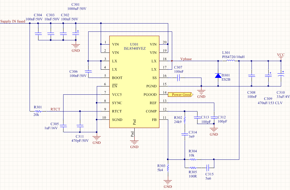

Ich hoffe, ich habe nichts vergessen und konnte alles einfließen lassen, was ich an Informationen bekommen habe. Vor allem die Ströme einzuzeichnen, war tatsächlich enorm hilfreich, um zu verstehen, wie verkehrt das Design war. Was an dem externen Poti falsch ist, weiß ich leider immer noch nicht, aber ansonsten bin ich offen für neue Kritik und Verbesserungsvorschläge. Ich habe den Plan mit Gimp bearbeitet, falls sich jemand wundert. Ich weiß nicht, ob es ein Universalrezept dagegen gibt, aber die Namen der Bauteile überlappen sich alle, deshalb Gimp. Vias habe ich vergessen, die setzte ich morgen. Für V_IN und V_OUT habe extra Polygone - erstmal ohne Thermals, auch wenn ich nicht sicher bin, ob ich das dann noch löten kann.
Peder schrieb: > Ich weiß nicht, ob es ein Universalrezept dagegen > gibt, aber die Namen der Bauteile überlappen sich alle, deshalb Gimp. "Smash" Da kannst du dann den Misst, relativ zum Bauteil (bleibt weiter hin daran hängen), verschieben.
Peder schrieb: > konnte alles einfließen lassen, was ich an Informationen bekommen habe. Der Feedback gehört nicht an die Spule, sondern am den Ausgangskondensator. Denn diese Spannung soll ja geregelt werden. Natürlich sind das "nur" ein paar mm. Und wenns nicht anders ginge, dann würde ich auch nichts sagen. Die Spule kann dann im selben Sinne noch ein paar mm in Richtung IC. Und die Störkonturen (Keepout) der Kondensatoren sind riesig. Die Vias natürlich ohne Thermals. Eh' klar, oder?

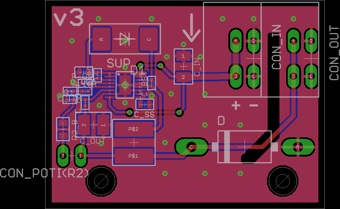

So... Die neuen Platinen sind angekommen und zumindest eine davon bestückt, aber... Wenn ich mit der Eingangsspannung unterhalb eines (nicht ganz konstanten) Wertes bleibe (9V..11V), gibt der LTC ohne Last genau die Spannung aus, für die ich ihn ausgelegt habe (5,7V). Wenn die Eingangsspannung diesen Wert überschreitet, springt die Ausgangsspannung um einige 100mV nach unten. Mit einer Last von 3,6 Ohm wird unterhalb dieser Eingangsspannungsschwelle die Ausgangsspannung nur um einige 100mV verfehlt, oberhalb dieser Schwelle bricht die Spannung auf etwa 4,5V ein. Mit einer Last von 10 Ohm sieht das Verhalten genauso aus wie ohne Last. Meiner Meinung nach wäre es sinnvoll, nun bei der Peripherie zu suchen. Die Spule TCK-059 ist ursprünglich als Eingangsfilter für gekapselte DC-DC-Wandler von Traco Power gedacht - daher kenne ich die. Mittlerweile bin ich der Meinung, dass die als Speicherdrossel ihren Zweck verfehlen dürfte. Aber spielt das eine Rolle, wenn am Ausgang gar keine Last hängt? Als zweites wären da die Ein- und Ausgangskondensatoren, über die es oft unterschiedliche Aussagen gibt. Ich habe einfach Keramikkondensatoren genommen. Wäre hier andere Typen sinnvoller? Wo könnte ich noch suchen?
Ein externes Poti verwendet man nie in so einem Fall, weil die Draehte wie eine Antenne wirken und abstrahlen, und auf der anderen Seite, die Draehte als Induktivitaet wirken. Falls ein Poti, dann ein SMD, zum grad wo der Jumper ist einstellen. Es gibt welche im SOT 23 Gehaeuse, oder etwas groesser, 3x 2.54mm
Sapperlot hat es schon angedeutete, die Antennen strahlen aber weniger,

Wenn Du eine externe Spannungseinstellung wünschst, verändert man Vref
oder man addiert eine Spannung in den Feedback-Zweig.
Entstördrosseln eignen sich kaum zum Speichern.
Mit den Cs wäre ich ein bisschen freigiebiger umgegangen, Platz ist ja
genug da. Elko + Keramik parallel, sowohl am Eingang als auch am
Ausgang.
Die Kapazität von großen Kerkos ist stark spannungsabhängig.
Bei Nennspannung haben die oft mal nur noch die Hälfte oder weniger.
Evtl. die Aussparungen um die Spule noch etwas größer.

Thomas E. schrieb: > Bei Deinem Layout sehe ich aber keine ordentliche Anbindung des > Eingangs-Kondensators am IC - die GND-Verbindung ist sehr lang und > indirekt. Der Ausgangskondensator ist doch sogar noch viel schlimmer angebunden... Bei solch einer riesigen Rahmenantenne könnte man doch schon fast glauben, die Schaltung sei als Ersatz für den Berliner Längstwellensender "Teddybär" bestimmt: :-) http://de.verschwoerungstheorien.wikia.com/wiki/L%C3%A4ngstwellensender_unter_dem_Flughafen_Berlin-Tempelhof
Andreas S. schrieb: > Der Ausgangskondensator ist doch sogar noch viel schlimmer angebunden... Das interessiert den LTC aber wohl weniger, als der Eingangskondensator. Zwischen dem LTC und Ausgangskondi sitzt sowieso die Induktivität, so daß der Ausgangskondensator normalerweise auch gar keine harten Stromänderungen und Schaltimpulse sieht. Für die Ausgangsspannung an der Klemme (Vout) ist der Ausgangskondi gar nicht schlecht platziert. Die Ankoppelung des Eingangskondensators am IC ist vielleicht sogar weniger das Problem, als die Masse-Ankoppelung des ICs selbst: insgesamt zu wenige VIAs, nur ein VIA rechts vom Cin, nur recht dünner GND-Pfad auf der Unterseite (bei der linken, oberen Ecke der Induktivität).
Andreas S. schrieb: > Der Ausgangskondensator ist doch sogar noch viel schlimmer angebunden... Der Freilaufkreis ist erstaunlich umständlich. Dem müsste man am besten einen dedizierten Weg vom Ausgangskondensator zur Reglermasse zur Verfügung stellen. Und da sind immer noch Thermals. Wurden die nicht per Edikt verboten? Aber das Beste ist das "Kühlpad" des Reglers, das zwecks Verhinderung der Wärmeabfuhr ein Thermal bekommen hat... :-o Und so eine dahingeflutete Masse in einem Schaltregler. Das tut dem Auge weh und der Funktion nicht gut. Zum Glück ist wenigstens der Switchnode Dank der Spule weitestgehend nicht von der Masse überdeckt.
Nach all der Zeit scheint es einen Riesenschritt vorwärts gegeben zu haben. Insofern schon mal vielen Dank an alle, die mir hier weitergeholfen haben. Nachdem ich die Spule gegen diese hier (Würth 7447786002) (https://katalog.we-online.de/pbs/datasheet/7447786002.pdf) ausgetauscht habe, tut der Regler sowohl ohne Last als auch unter Last genau das, was er soll. Ehrlich gesagt warte ich trotzdem noch jederzeit auf böse Überraschungen, aber im Moment kann ich das eigentliche Fehlverhalten nicht mehr reproduzieren. Zwischenzeitlich bin ich bei den Kondensatoren hängen geblieben und habe dabei das nächste Fass ohne Boden entdeckt... Ich habe hier einige Typen von Kondensatoren mit 22µF, einfach mal zum Testen mit einem LCR-Messgerät. Und dort zeigt/zeigen bei 100kHz: - ein Alu-Elko noch 13µF - ein bipolarer Alu-Elko noch 3..4µF - zwei verschiedene Tantal-Elkos 16µF - zwei verschiedene Keramik-SMDs aus irgendeinem Grund nur noch 0,4µF Ist das für C_IN und C_OUT überhaupt von Interesse? Der Regler arbeitet mit 1MHz, aber davon sehe ich bei den Kondensatoren eigentlich nichts. Ich werde aber trotzdem noch jeweils einen ELKO drauflöten. @Lothar: Wie kann ich den Freilaufkreis besser gestalten, ohne dabei die Kompaktheit der anderen zu opfern? Durch die fehlende Diode sehe ich keine geeignete GND-Stelle, über der ich den Kreis zeichnen kann wie z.B. auf deiner Seite. All die anderen Hinweise, inklusive die zu den Thermals, werde ich versuchen, im nächsten Design einfließen lassen. Allerdings ist das "Kühlpad" tatsächlich ein exposed Pad und ist mit GND verschalten, insofern ist das der Grund für die Masse unter dem Regler. Die Thermals sind da, weil ich befürchtet habe, dass sich der Chip dann gar nicht mehr löten lässt.
Peder schrieb: > Wie kann ich den Freilaufkreis besser gestalten, ohne dabei die > Kompaktheit der anderen zu opfern? Nur mit (mehreren strategisch gut platzierten) Vias für diesen Pfad. > Die Thermals sind da, weil ich befürchtet habe, dass sich der Chip dann > gar nicht mehr löten lässt. Mach dir keine Sorgen, sondern einfach ein paar mehr kleine Vias unter das Pad. Das hat 2 Vorteile: 1. du kannst "durch" die Platine durch löten, und 2. die Wärme kommt auch gut zur anderen Platinenseite. Peder schrieb: > Ich habe hier einige Typen von Kondensatoren mit 22µF, einfach mal zum > Testen mit einem LCR-Messgerät. Und dort zeigt/zeigen bei 100kHz: > - zwei verschiedene Keramik-SMDs aus irgendeinem Grund nur noch 0,4µF Offenbar kommt das Messgerät da ein wenig durcheinander. Denn bei der dort verendenten Messspannung sollte sich noch keine Degradation der Kapazität ergeben. Das passiert erst bei höheren Spannngen. Und das geht so weit, bis der Kondensator bei seiner Maximalspannung tatsächlich nur noch ein viertel bis ein drittel seiner Nennkapazität hat.
