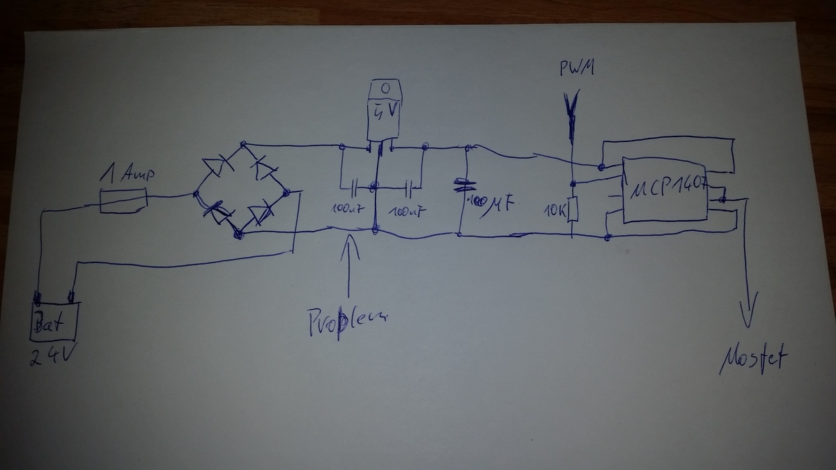

hallo leute, habe schon viele themen hier gelesen, aber nicht wirklich eine Lösung meines problemes gefunden. ich stelle eine spannungsversorgung über einen 78s05 regler (aus 24v batterie) für einen mosfettreiber (mcp1407) bereit. der treiber wird über einen arduino angesteuert. dabei bleibe ich grundsätzlich im 5v bereich. dahinter sind 3 mosfets irl1404, die dann kräftige 24v motoren versorgen. funktioniert auch alles super. nur bei hoher last an den motoren brennt der eingangs kondensator (keramik, 100nF) am regler ab. normal sollten da keine ströme fließen. meine vorsicherung von 2 ampere löst auch nicht aus. diese schaltung ist 5 mal aufgebaut, für 5 motoren. überall das gleiche problem. sollte ich andere kondensatoren verwenden? ist die eingangsspannung zu hoch? oder ein anderes komzept zur Versorgung der mosfettreiber?! und ich würde bei 5v bleiben wollen, da alles darauf ausgelegt ist und ich die bauteile so da habe...

Thomas schrieb: > falsches bild... Willst du eine 24v Gleichspannungsbatterie gleichrichten? ;-) lass den Gleichrichter weg, wenn es eine DC-Quelle bleibt. Die Eingangsspannung für den x7805 ist grenzwertig, die Verlustleistung wird auch sehr enorm werden. Bei zB 100mA werden es schon 1,9W!!! evtl. Einen x7812 davor schalten oder gleich ein DCDC-Modul vom blauem C für 3€ Traco o.ä. Edit: die Kerkos sind bestimmt durch Überspannung gestorben, die der Motor induziert. Wie sieht da die Schaltung aus?

der kerko kann 24v ab. laut Datenblatt 100v. ja es werden aus der 24v schiene die motoren und die Steuerung versorgt. daher auch vor jedem mosfettreiber eine eigene Spannungsversorgung mit brückengleichrichter. einen kondensator zw. gleichrichter und dem 78s05 ist eingebaut. habe ich nicht eingezeichnet. aber er hat nur 220yF. die Verlustleistung ist mir bekannt. alle wandler sind auf einen cpu kühlkörper montiert. sollte ich da lieber eine zwischenstufe einbauen? schaltung müsste ich jetzt noch mal komplett zeichnen. reiche ich nach... an sich hängen an dem mosfettreiber nur 3 parallele mosfets, die über wenderelais die motoren versorgen. Parallel zu den mosfets und + sind schottky dioden plaziert (mbr7030)
100µF am Ausgang vom 78S05 kann zu Schwingneigungen führen, bitte testweise mal auf max. 10µF verkleinern.

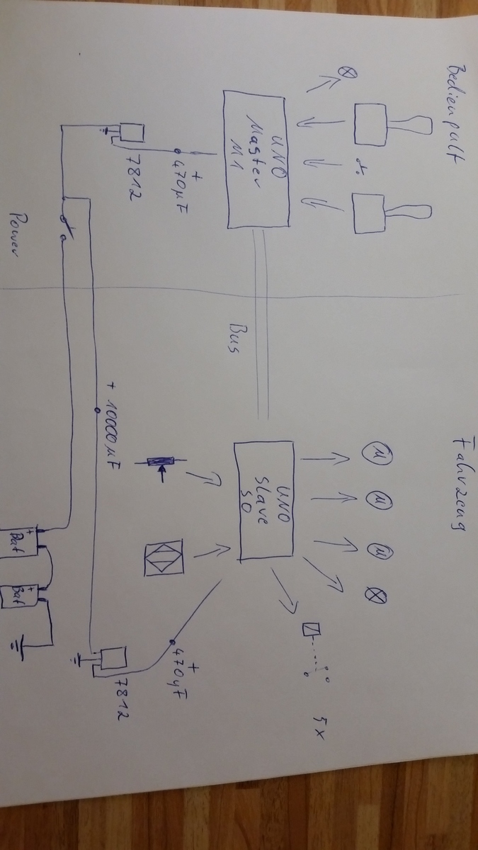

@ waldemar, ich wollte die batterie nicht ungleich belasten, da ich sie auch mit 24v lade. unterm strich aber eine gute idee. Vielleicht werde ich auch eine zusätzliche batterie zur Versorgung der Steuerung einsetzen. wollte es aber erstmal über die algemeine batterie versuchen. ist ein guter tip @ ralf, es sind 100nF am schaltregler ein und ausgang angebracht. davor ein elko mit 220yF und dahinter ein elko mit 100yF

@ waldemar, es sind alles logic level bauteile. Ursprünglich wollte ich die mosfets direkt am arduino betreiben. komme aber mit den strömen nicht hin. daher wollte ich auf der 5v schiene bleiben, da ich davon reichlich da habe. die unterschiedliche belastung macht sich nach ein paar lade / entlade zyklen bemerkbar. Irgendwann wird der weniger genutze akku nicht mehr voll. oder ich muss eine ladung der batterien parallel mit 12v realisieren. diese stabilisierung auf 5 volt habe ich eingebaut, weil durch die mosfet Frequenz die Versorgungsspannung der batterien stark schwingt. einen tip, warum grad immer der eingangsseitige kerko abbrennt, hast du nicht, oder?!? ;-)

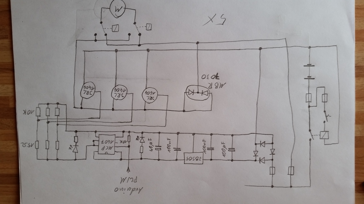

...such den Schatz, aber ohne Karte... Zeichne einen Gesamtschaltplan für den Betrieb eines Motors hin...
Thomas schrieb: > einen tip, warum grad immer der eingangsseitige kerko abbrennt, > hast du nicht, oder?!? ;-) Den Schmauchspuren nach muß dort doch heftig Überspannung aufgetreten sein. Riecht irgendwie nach Gegenspannung aus den Motoren. Es irritiert mich, dass die 7805 nicht auch abrauchen. Der Brückengleichrichter, wozu? Als Verpolungsschutz genügt eine Diode in Reihe, wenn der Kram nicht spielt, ist der Akku falsch herum dran. Versuch: Motor direkt hinter den Gleichrichter, aber von dort zum 7805 noch eine Diode hoher Spannungsfestigkeit (1N4007) in Reihe. Am Eingang des 7805 nach GND = parallel zum Problemkondensator eine schnelle Schottkydiode.
Wieso zwingend Überspannung? Angenommen, da taucht eine starke hochfrequente Schwingung auf, dann wird der 100nF quasi leitend und der Innenwiderstand erledigt den Rest. Wegen Überspannung: Hat der Motor eine Freilaufdiode (antiparallel) ? cu Martin
guten morgen. 7805 ist noch ganz. den versorgungsstrom für kontroll led und mosfettreiber stellt er zur Verfügung, trotz defektem kerko am eingang. nur wenn ich den motor zu schalte, bricht der 7805 zusammen. akku ist richtigrum angeschlossen. die gleichrichter habe ich nur genommen, weil ich da sack weise da hab. der grund für den gleichrichter ist ein rückfluss aus den elkos rings um den 7805 in die grundlegende Versorgungsspannung zu unterbinden. das tritt besonders bei fast entladenen akkus stark auf und lässt den arduino zusammen brechen. der motor ist direkt zw batterie + und mosfet - angeschlossen. hier sind dauer ströme um 15 ampere zu erwarten. nahe den mosfets habe ich antiparallel schottky dioden (mbr7030) an die motor ausgänge geschaltet
Thomas schrieb: > nahe den mosfets habe ich antiparallel schottky dioden (mbr7030) an die > motor ausgänge geschaltet Direkt an den Motor und dort auch nochmal Abblock-C. Getrennte Masse für Last und Steuerkreis. Erst an der Batterie zusammenfuehren.

Eieiei schrieb: > Die Skizzierte Schaltung ist Murks! stimmt, die masseverbindung an der Versorgung fehlt.
Die Freilaufdioden nützen an dieser Stelle nicht, weil sie so die Induktionsspannung des Motors bei dessen Abschalten nicht kurzschließen und somit vom Rest der Schaltung fernhalten. Sie müßten in Sperrichtung parallel zum Motor geschaltet werden, was aber hier nicht geht, weil der Motor ja mittels Polwendeschalter in der Drehrichtung verändert wird. Du kannst nur einen Varistor parallel zu den 100µF Ladekondensator schalten und die 100nF durch solche aus Polyester mit höherer Spannungsfestigkeit ersetzen. Eieiei schrieb: > Heute ist Glaskugeltag... Wer schrieb: > Ich schaue immer > noch in die Glaskugel... Waldemar H. schrieb: > Ich lasse meine Glaskugel schon mal warmlaufen. Mit Euren Fähigkeiten könnt ihr im Fernsehen viel Geld verdienen...
solange der motor läuft, (eins der beiden richtungsrelais angezogen ist) wirkt auch die freilaufdiode auf die schaltfrequenz ein. beim ausschalten des motors schließe ich ihn kurz um bremskraft zu erzeugen. das ganze ist ein Fahrzeug. danke für den tip, ich werde es mal versuchen. wie hoch sollte die spannungsfestigkeit der elkos sein?

Meine Güte hier wird wieder Mist erzählt...von den ganzen Vorschlägen hat einer weniger mit dem Problem zu tun als der andere. Dir fehlt ein Kondensator in der Versorgungsspannung direkt an der Freilaufdiode/den Sourceanschlüssen der FETs. So hat der Strom keinen niederinduktiven Strompfad wenn die FETs abschalten. Das führt aufgrund der Zuleitungsinduktivität zu einer Spannungsspitze welche die Keramikkondensatoren nicht aushalten. Die Leiterschleife welche von diesem Kondensator, FETs und Freilaufdiode aufgespannt wird sollte dabei möglichst klein sein um die parasitäre Induktivität zu verringern. Irgendwelche Kondensatoren an den Linearreglern zu ändern oder Varistoren zu platzieren wird das Hauptproblem nicht beseitigen. Klar kann man die Spannungsfestigkeit der Kondensatoren erhöhen, dann stirbt halt ein anderes Bauteil. Alter Meister schrieb: > Die Freilaufdioden nützen an dieser Stelle nicht, weil sie so die > Induktionsspannung des Motors bei dessen Abschalten nicht kurzschließen > und somit vom Rest der Schaltung fernhalten. Sie müßten in Sperrichtung > parallel zum Motor geschaltet werden, was aber hier nicht geht, weil der > Motor ja mittels Polwendeschalter in der Drehrichtung verändert wird. Die Freilaufdiode muss nicht zum Motor. Die muss so nahe wie möglich zu den FETs. Der Polwendeschalter spielt keine Rolle. Das ganze ist nichts anderes als ein asynchroner Buckkonverter. Das Layout der Halbbrücke hat dabei einen entscheidenden Einfluss auf die Funktion. Was für eine Taktfrequenz hast du? Dass der Linearregler für die 24V grenzwertig ist wurde bereits gesagt. Die 5V vom Treiber sind für MOSFETs zu wenig (ausser es sind Logiclevel FETs). Irgendwie erinnert mich das ganze stark an meine eigene erste Motorsteuerung, ich habe allerdings durch die Überspannung direkt die MOSFETs zerstört. Lass dich nicht abschrecken, das Lehrgeld muss jeder bezahlen ;)
danke gnu ;-) dann liege ich doch nicht so falsch. und es macht auch spass diese steuerung zu entwickeln, auch wenns rückschläge gibt. dabei lernt man ne ganze menge. da werde ich mal direkt an den mosfets stützen. diese sind übrigens logik level... wollte ursprünglich direkt mit dem arduino treiben. daher hatte ich diese geordert. Takt frequenz 2x 500 hz und 3 mal 1000 hz. ich überlege ob ich eine zwischenstufe einplane um den regler nicht ganz an der grenze zu betreiben. was mir noch sorgen macht, ob meine freilaufdioden von der soannungsfestigkeit ausreichen. habe mbr7030 verbaut. also 70a 30v... diese sind nahe den fets untergebracht. geht auch nicht anders, da ich nach den fets gleich meine wende schaltung habe. an sich fährt das Fahrzeug ja ohne Probleme, nur dass eben bei hoher belastung die Kondensatoren abbrennen...
gnu schrieb: > Die Freilaufdiode muss nicht zum Motor. Die muss so nahe wie möglich zu > den FETs. Der Polwendeschalter spielt keine Rolle. Ach, spielt er nicht? Überlege besser noch einmal, wie das aussehen soll.
vor der polwendung sind + und - definiert. zw mosfets und polwendung sind die freilaufdioden angebracht. meine polwendung funktioniert übrigens mit 2 relais. nur wenn eins angezogen ist, ist der stromkreis zum motor geschlossen. wenn beide oder keins geschaltet wird, ist der motor kurz geschlossen. und je nach dem welches relais ich anziehen lasse, rückwerts oder vorwärts...
