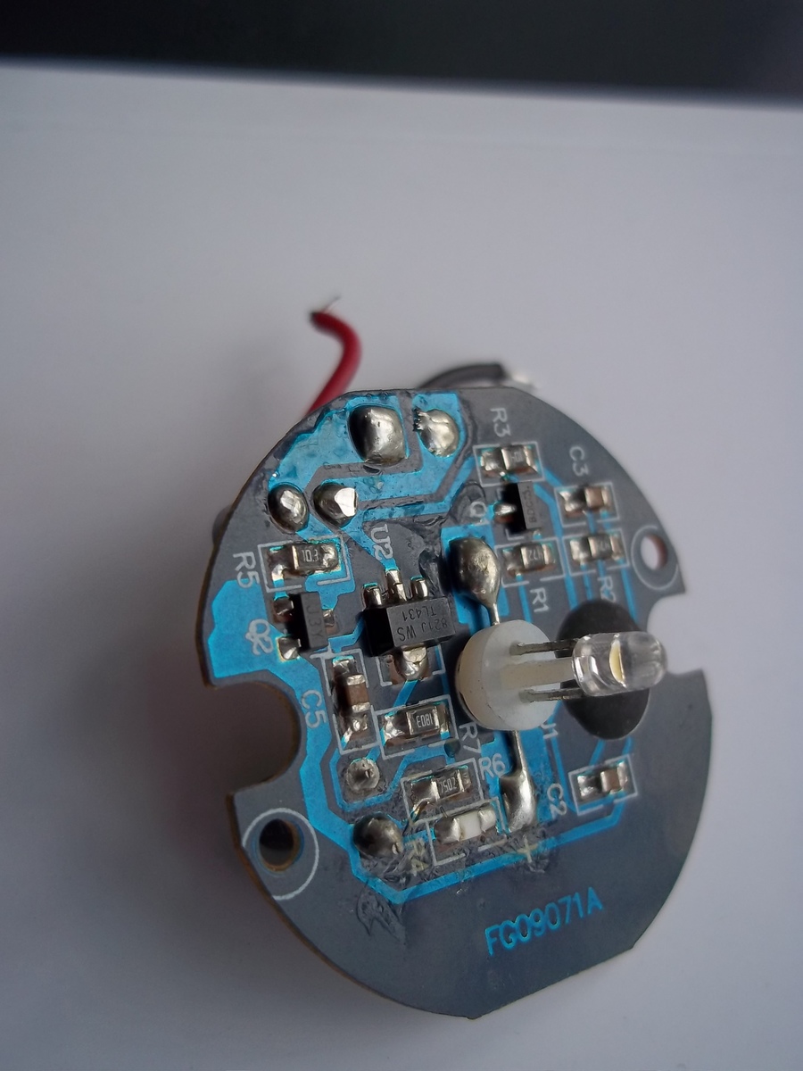

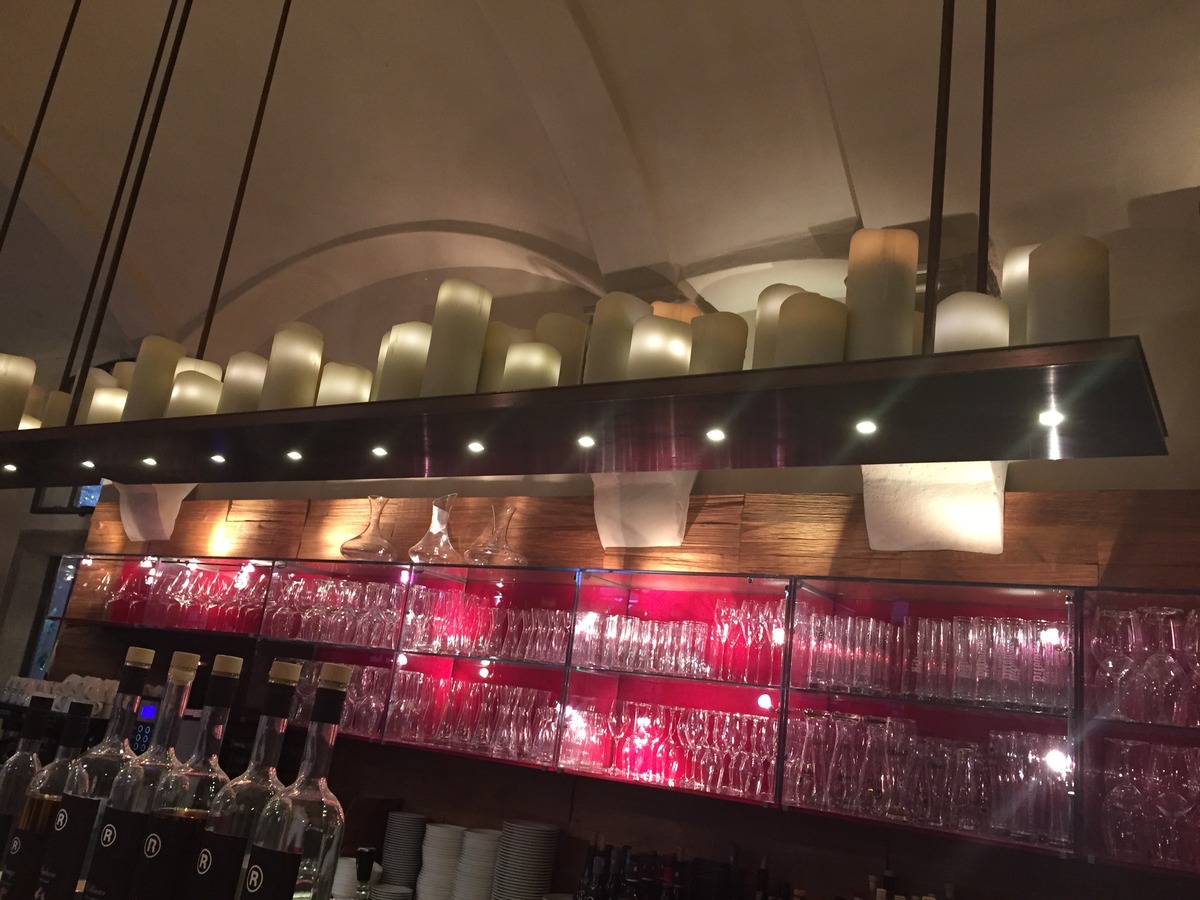

Wir haben vor vielen Jahren Leuchten mit " Flackerkerzen" gebaut. Hersteller unbekannt. Die kleinen Platinen haben die Led und recht aufwändige Elektronik. Der Chip ist unter einem schwarzen Farbklecks versteckt. Da die Leuchtenkonstruktion ja ewig hält, ist es blöd, dass die Flackerkerzen jetzt so nachlassen. Nun muss das Problem gelöst werden. Die einfachste Variante: Led wechseln. Etwas aufwändiger: Fehler auf der Platine finden. Noch aufwändiger: Komplett neu entwickeln. Wie könnte eine optimale Lösung aussehen? P.S. Das wirkliche Licht wird mit Leistungs-Leds nach unten gestrahlt, da gibt es keine Probleme dank 1 qm Kühlkörper aus 2mm Kupferblech. Die so dekorativ auf der Oberseite plazierten Kunstkerzen sind teilweise mit der Flackerelektronik bestückt. Grüße Bernd

Als wir diese Leuchten damals gebaut haben, war noch jede Kerze mit "Flackerlicht" bestückt. Das geht überhaupt nicht, es entsteht ein Eindruck, als ob ein mordsmäßiger Durchzug durch den Raum fegt. Also ganz schnell Ersatz gebastelt ( Led mit Vorwiderstand, ohne Flackern) Nun flackert nur noch jede Vierte oder Fünfte und es kommt absolut realistsch rüber :-) Grüße Bernd
So kann man sich täuschen: Es sind doch erst 7 Jahre. Das Bild entstand bei der Produktion. Die Netzteile sind wegen der besseren Kühlung in diversen "Kerzen" versteckt. Im Zwischenboden ging nicht, weil hier nur 20 mm Luft sind, die Netzteile aber 23 mm dick sind. Grüße Bernd

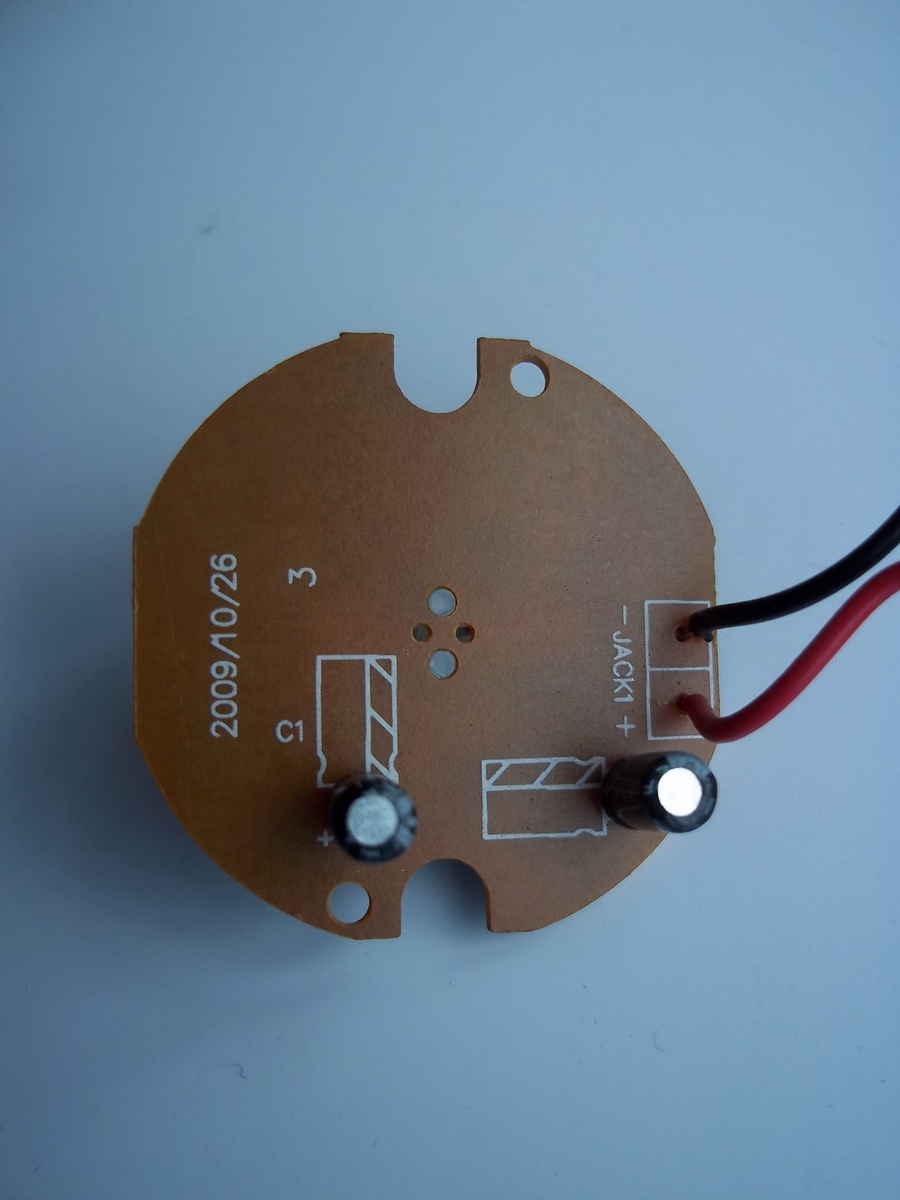

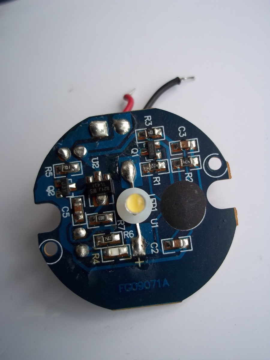

Bernd F. schrieb: > Hier mal Bilder, der recht aufwändigen Platine. Da würde ich doch versuchsweise bei einem Modul mal die LED tauschen und einen prüfenden Blick auf die beiden Elkos werfen . Sonst sehe ich da keine alterungsgefährdeten Komponenten. Das scheint mir die einfachste Lösung. Soetwas von ebay kostet nicht die Welt und könnte passen 321850392712
Also 10 Jahre in Betrieb, wie kann da die Platine aus 2009 sein ???

Wenn's die LED und nicht die Elektronik ist, dann wäre es am einfachsten, die LED zu tauschen. Mit einer Heißluftstation auslöten und neue LED dann konventionell wieder rein. Notfalls mit Adapterplatine eine in 3535 Bauform. Oder einen Lastwiderstand und parallel dazu einen Optokoppler mit Vorwiderstand und mit dem OK eine normale KSQ steuern. Oder halt mit einem kleinen µC das Flackern programmtechnisch erzeugen. Ich habe auch noch ein paar zu heiß gelötete LEDs, die flackern von alleine ;-) Edit: was ist das für eine LED? Power, oder 5mm Durchmesser? ich bin von 1W Lambertian ausgegangen, sehe aber es könnte auch 5mm sein. Die gibt's inzwischen flackernd als ein Bauteil: http://www.tme.eu/de/katalog/optoelektronik_100327/#id_category=113470&s_field=artykul&s_order=ASC&visible_params=2%2C10%2C31%2C32%2C35%2C120%2C750%2C754%2C1088%2C1089%2C1095%2C1096%2C1101%2C1113%2C1113%2C1594%2C2586%2C2922&used_params=1113%3A89894%3B Einfach die Suchmaske mit der gewünschten Farbe ergänzen, ich denke mal, warmweiß, oder gelb

Wolfgang schrieb: > einen prüfenden Blick auf die beiden Elkos werfen Blick reicht nicht. Was bedeutet ESR? Meist tauschen. https://www.elektronik-kompendium.de/sites/bau/0810091.htm

Die Netzteile in so einem "Brett" kann ich recht sicher als Fehlerquelle ausschließen. In einem "Brett" sind 5- 6 baugleiche Netzteile verbaut. Die versorgen die Powerleds,die nach unten strahlen und die "Kerzen", die entweder konstant leuchten, oder diese Flacker-Elektronik haben. Ein Netzteil versorgt einen Abschnitt des Brettes ( ca.40 cm). Diese nachlassende Leuchtstärke gibt es nur bei den Flackerkerzen. Das wundert mich insofern, weil die Leistungs-Leds bei gleicher Betriebsstundenzahl noch wie neu sind. Die Flackerleds leuchten doch kaum mit voller Leistung? Grüße Bernd

Gerald B. schrieb: > Wenn die dauerleuchtenden LEDs Power LEDs auf Alukern Platinen sind, > vergleichen wir hier Äpfel mit Birnen. Darüber wurde hier noch keine > Aussage getroffen. Die Power-Leds haben einen Alukern und sind mit Wärmeleitpaste auf der massiven 2 mm Kupferplatte angeschraubt. Klingt fast übertrieben, aber das Kupferblech war ohnehin da :) Grüße Bernd
Bernd F. schrieb: > Die Power-Leds haben einen Alukern und sind mit Wärmeleitpaste > auf der massiven 2 mm Kupferplatte angeschraubt. Na da haben wir's doch. Die Power-LED sind mehr als gut gekühlt und die 5mm LED können Wärme nur über die Anschlussdrähte abführen. Wenn die dann noch mit Maximalstrom laufen, dann haben sie nach 7 Jahren mehr oder weniger Dauerbetrieb ihre Pflicht und Schuldigkeit getan. Entweder ersetzen, hält wieder 7 Jahre oder wie ich oben vorschlug, eine Power-LED flackern lassen. Wenn man die 5mm LED z.B. durch eine Midpower LED (z.B. Geh. 5630) ersetzt und was ab 150 lm/W nimmt, dann wird die bei 20 mA 100 Jahre halten und wesentlich heller sein, als die 5mm LED. Zum einen, weil inzwischen die LEDs effektiver geworden sind und zum anderen, weil sie bei Unterbestromung einen noch höheren Wirkungsgrad haben.
