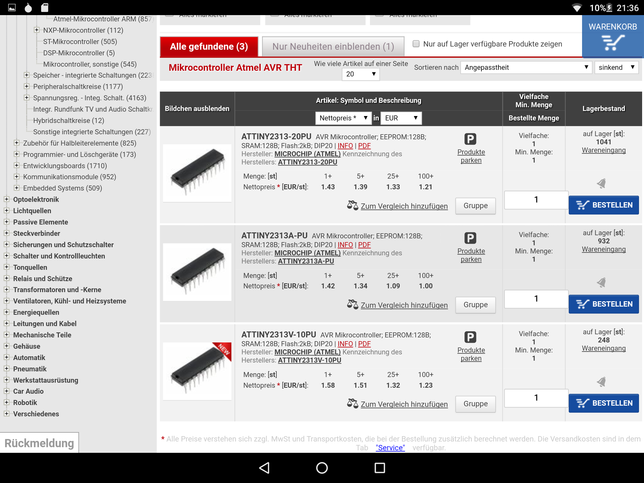

Zeit sich von Conrad zu verabschieden. Schau mal zu tme.eu ist inzwischen meine Reichelt.de Alternative geworden
>Waaaaaaa? 3,45€ für einen Tiny2313? Was ist denn in die gefahren?

Stefan U. schrieb: > Waaaaaaa? 3,45€ für einen Tiny2313? Was ist denn in die gefahren? Das ist ja noch rel. harmlos. Nur das Doppelte des durchschnittlichen Preises für Normalverbraucher. Die haben auch kein Problem, den Faktor auf 3 oder 4 zu setzen. Filialpreis ist übrigens 3,79 :-) (falls verfügbar, meist steht man eh da: im Moment nicht am Lager - sollen wir den bestellen...)

HI >Zeit sich von Conrad zu verabschieden. >Schau mal zu tme.eu ist inzwischen meine Reichelt.de Alternative >geworden Wenn man die MWst bei TME dazurechnet, ist der Unterschied zu Reichelt nicht sehr gross. Wie sind die Versand kosten bei TME? MfG spess
Thomas O. schrieb: > Zeit sich von Conrad zu verabschieden. nö... ich kauf da gerne. Wenn sie die Sachen in der Filiale haben, kostets keine Versandkosten und das ist oft billiger als bei den versendern. Vorallem braucht man nicht warten. Aber warum nimmst du statt tiny2313 nicht den 4313? Der ist besser und billiger gleichzeitig, zum beispiel hier: https://guloshop.de/shop/Mikrocontroller/ATtiny4313::31.html
