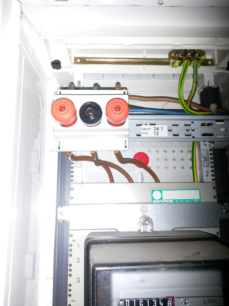

Hallo liebes forum,
ich stehe hier gerade vor einem Sicherungs Kasten mit mit unbekannten
Einsätzen wo die Schmelz Sicherungen hin gehören. wer kennt diese und
kann mit sagen wie ich diese heraus bekomme? vielen dank schon mal und
einen schönen Samstag! Erik

Da hat wohl das EVU wegen Nichtzahlung den Anschluss gesperrt.
von Johnny S. (sgt_johnny)
Sieht irgendwie sehr nach Bastel aus...
Wieso müssen die raus? Im aller schlimmsten Fall die ganze Klemmstelle
wechseln :)
von Toni Tester (Gast)
Sieht (entfernt) nach Schraub-Sicherungsautomaten aus, auch wenn ich
keinen Auslöseknopf erkennen kann.
Mal mit Drehen probiert, wie üblich? - Unterteil scheint ja ein
"normales" Schraubsicherungsunterteil zu sein.
von Dominik J. (d-r-j)
Wie Torsten schon geschrieben hat, das sind Sperreinsätze vom EVU.
Der Stromanschluss wurde gesperrt.
Die Sperreisätze verhindern, dass man den Strom selbst wieder
einschalten kann. Sie sind so gebaut, dass man sie nur mit speziellen
Werkzeugen entfernen kann.
Nur das EVU kann(und darf) sie entfernen.

von Patrick J. (ho-bit-hun-ter)
Hi
Warum aber nur Zwei gesperrt?
Die mittlere Schraubkappe sieht recht normal aus.
MfG
von Alter Meister (Gast)
Nein. Sie sieht nur für Sperrkassierer normal aus. Für den Nutzer
nicht...
https://www.elektro4000.de/Elektroinstallations-Systeme/Sicherungen/D0-Sicherungen/D0-Sicherungsschraubkappen/Mersen-D02-Sperrkappe-Evu-01715-800000::280794.html
@TO
Wenn das Deine Verteilung ist, dann muß man Dir in Deinem Briefkasten
bzw. in der Verteilung eine Nachricht hinterlassen, wer, das wann und
warum war und wie Du das wieder los wirst.
Hi
Eher unwahrscheinlich ;)
Das Zangending ist für die einzusetzenden Begrenzungsringe (Passringe) -
damit kann sichergestellt werden, daß eine maximale Sicherungsgröße
eingesetzt werden kann.
Selbst wenn Du ein Werkzeug beschaffen kannst, wirst Du diese
Sperrkappen nicht ausbauen dürfen.
Beim nächsten Mal fehlt dann Dein Zähler, danach wird Dir der Strom
außerhalb des Haus abgeklemmt.
Zahlen darfst Du für jeden der Einsätze.
Sollte der Zählerkasten Dir sein, sprich mit dem Versorger und einigt
Euch auf eine Ratenzahlung - Die wollen auch nur 'Dein Bestes' - auch in
diesem Fall 'Dein Geld'.
Und Denen ist 'langsam aber stetig' viel lieber, als für lange Zeit gar
Nichts.
Achso...
Alter Falter... Sind das die Hauseingangssicherungen?
Kann ja fast nicht sein bei den dünnen Drähtchen?
Wieso ist da 3xBraun auf Braun,blau,grau?
Falls ja, ist das in DE der Standard? Ist ja voll witzlos, wenn die
einem den Strom abdrehen, schneided man einfach diese Litzen da ab und
macht sie mit Klemmen wieder zusammen und schon läufts weiter?
So schön hätten wirs hier in der Schweiz auch gern :-) hier ist der
Anschluskasten meist vor dem Haus, und verblompt...
von Heinz V. (heinz_v)
Johnny S. schrieb:
> Achso...
Nein, Zählervorsicherungen
Das müsste 10mm² sein, und die drei braunen Adern aus der Zählerplatte
sind mit 1,2,3 nummewriert
Man kann getrost vorraussetzen das sich das die meisten Laien nicht
trauen.
Der HAK dürfte sich im Keller (in vielen Gegenden fordern die VNBs bei
Neubauten einen explizieten Hausanschlussraum) mit NH Sicherungen
bestückt und idR auch verblombt.

von Besserwisser (Gast)
http://ep-us.mersen.com/fileadmin/catalog/Products/Fuses-Fusegear-and-Fuse-Systems/Low-Voltage-IEC-Fuses/DIN-LV-Fuse-Links-D0/NEOZED-D0-fuse-links-gG-aM-400-440VAC/DS-NEOZED-D0-fuse-links-gG-aM-400-440VAC-DE.pdf
01714.820000 K213564 Spezialwerkzeug für Sperrkappen
nur für ausgebildetes Personal (EVU) 32,5 g 1
01714.830000 J214069 Spezialwerkzeug für Sperrkappen 32,9 g 1
Als Otto-Normalverbraucher wirst Du das sicher nicht bekommen.
Eigentlich ist die Frage rhetorisch. Bei uns dauert es ca. 6 Monate und
viele Briefe, bis es so weit kommt. Dann wird es aber richtig teuer.
Anfahrten, Monteurstunden a 90 Euro etc. Da ist es viel besser und
günstiger, weniger zu verbrauchen und rechtzeitig zu zahlen.
