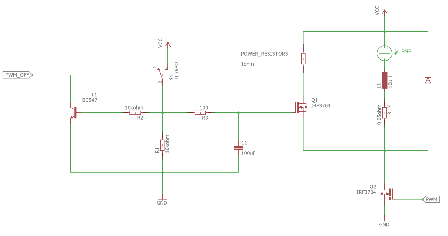

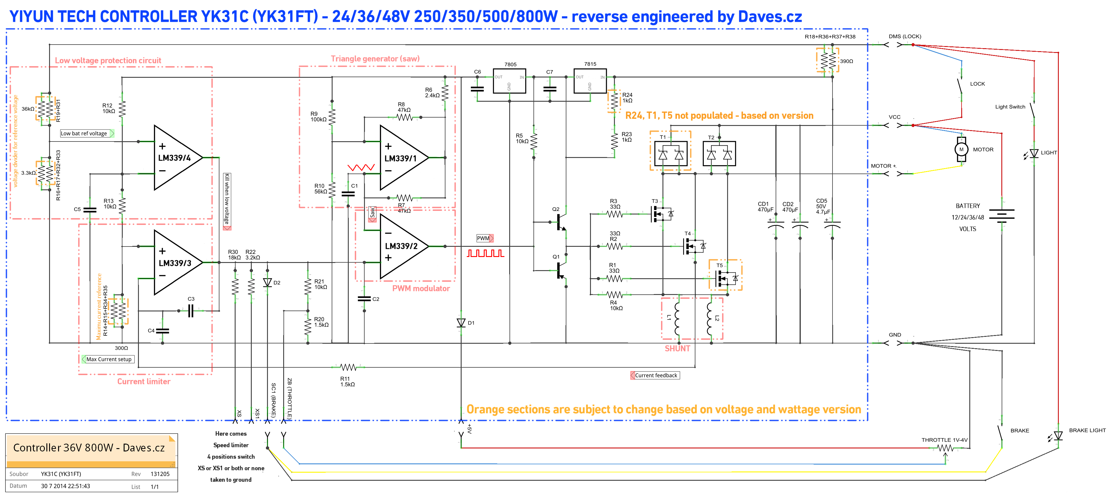

Ich habe mal was probiert, doch ich denke das geht nicht, da VCC nicht unterbrochen werden kann. Auf dem ersten Bild ist der Controller. Ich habe versucht die Motorbremse verzögert durch den Mosfet zu aktivieren (daher Tiefpass). Vorschläge sind sehr willkommen.

Ok ich habe mal folgendes probiert: PWM_OFF signal aktiviert (LOW) und dann die Motorpins überbrückt -> Motor lässt sich nur noch schwer drehen, also sollte es klappen. Ich frage mich aber, ob Q1 durchlassen wird? Wenn VCC anliegt und die Motorspannung grösser als VGS ist, sollte er eigentlich, oder?

Bert S. schrieb: > Ich frage mich aber, ob Q1 durchlassen wird? Wenn Q2 gesperrt ist, hat Source von Q1 keine Verbindung mehr zur Masse und sein Gate bekommt wahrscheinlich nicht genug Spannung, um durchzusteuern. Möglicherweise hilft ein Widerstand von Source-Q1 zur Masse. Aber ich bin da nicht der Experte.

Ich denke auch, dass das ganze nicht so trivial ist und ziemlich mühsam, wenn man den Controller nicht selbst designet hat. Ich denke eine einfache Lösung wäre ein Relais: Fungiert als TP-Filter durch die Schaltzeit und somit kann der BC547 die PWM deaktivieren und das Relais schaltet sicher durch. Z.B so was hier: https://de.aliexpress.com/item/10PCS-Lot-SLA-24VDC-SL-A-SLA-24VDC-24V-30A-4Pin-T90-Power-Relay/32423933337.html?spm=2114.010208.3.9.7F6jOT&ws_ab_test=searchweb0_0,searchweb201602_5_10152_10065_10151_10068_436_10136_10157_10137_10060_10138_10155_10062_10156_10134_10154_10056_10055_10054_5150020_10059_100032_100033_100031_10099_10103_10102_10096_10147_10052_10053_10050_10107_10142_10051_10084_10083_10080_10082_10081_10177_10110_10111_10112_10113_10114_10037_10181_10183_10182_10185_10032_10078_5160020_10079_10077_10073_10123,searchweb201603_2,ppcSwitch_5&btsid=e7060b04-d600-4c71-9864-fee1a5c9caed&algo_expid=b9d1fb1a-1026-4991-a7a8-7e776e2e9a63-1&algo_pvid=b9d1fb1a-1026-4991-a7a8-7e776e2e9a63
