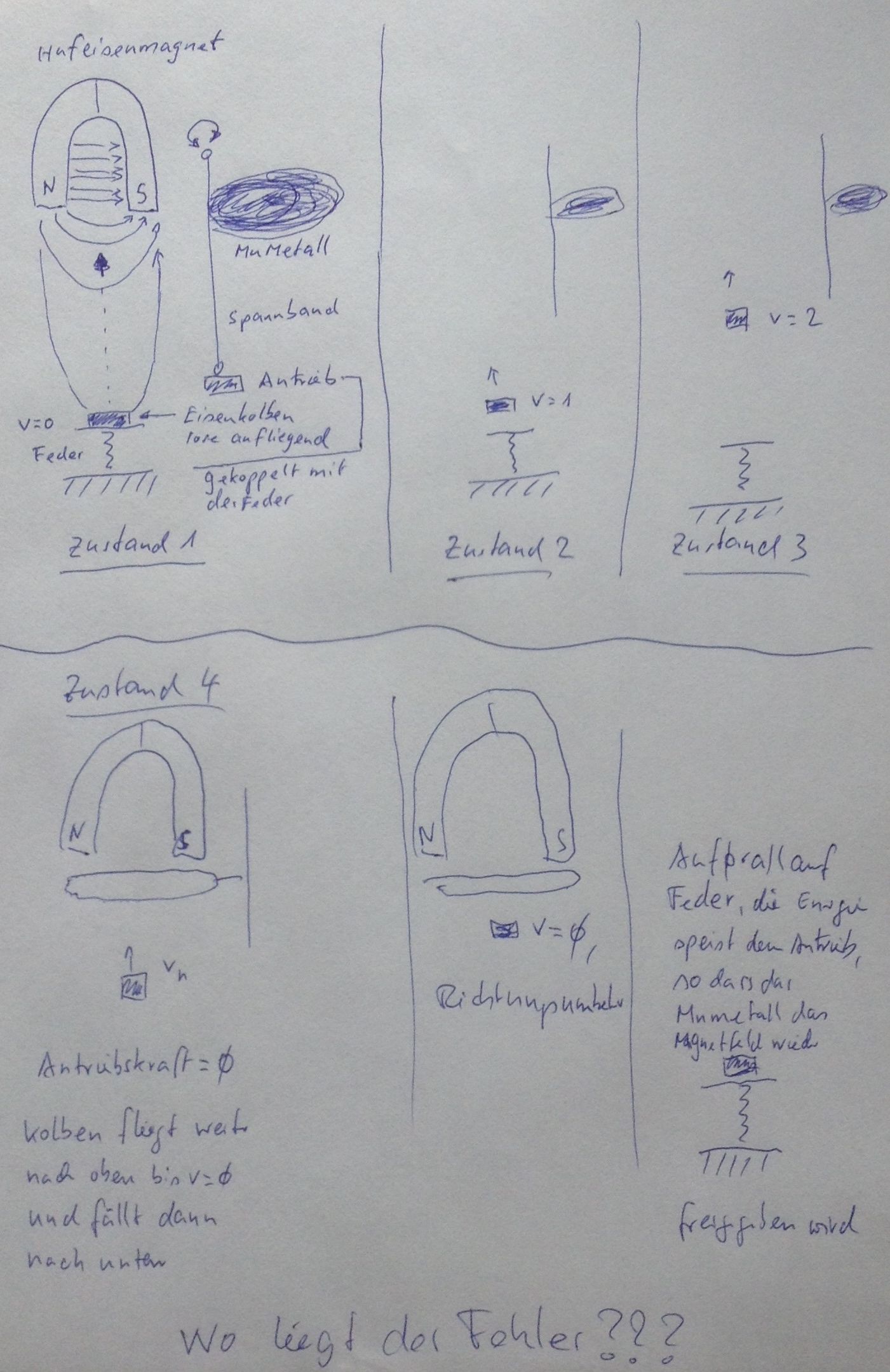

von Erfinder (Gast)
1) Ein Metallstück wird von einem Permanentmagneten noch oben gezogen.
2) Durch seine Bewegung schiebt sich über ein geeignetes Getriebe eine
Metallplatte zwischen Metallstück und Magneten, so dass das Magnetfeld
abgeschirmt wird.
3) Das Metallstück wird nun mittels Gravitation nach unten gezogen.
4) Durch diese Bewegung wird nun die Metallplatte zwischen Magnet und
Metallstück herausgeschoben.
5) Weiter bei 1)
Wieso soll das nicht funktionieren?

weil du das Metallstück nicht ohne Energie aus dem Magnetfeld bewegen
kannst.

Weil du mit der Metallplatte das statische Magnetfeld nicht abschirmen
kannst. Der magnetische Fluss geht einfach durch die Platte durch.

von Bernhard S. (gmb)
Ihr seid ganz schöne Clowns und schlimmer als der Threaderöffner! Ihr
seid mit Schuld, warum es so viele durchgeknallte beratungsresistente
Perpetuum Mobile Bastler gibt. Man hätte eine Gelegenheit gehabt, eine
vernünftige Erklärung zu geben. Stattdessen kommt so ein Unfug:
>mal's mal auf
>Dann mach mal ne Zeichnung.
Das ist vollkommen unangebracht, die Erklärung im allerersten Post
reicht vollkommen aus um zu verstehen, was gemeint ist. Hier ist eben
keine Zeichnung notwendig.
>Finde ein verlustloses Getriebe und Du hast Chancen.
Klar, die ganze Magnetsache wird schon funktionieren, es fehlt nur das
passende Getriebe. Was für ein Quatsch.
>Warum bist ausgerechnet DU derjenige, der erstmals in der Geschichte der
>Menschheit, ein funktionsfähiges Perpetuum mobile erfindet?
Wenn jeder so denkt, dann erfinden wir aber überhaupt nichts mehr. Eine
ordentliche Prise "ich kann das besser als alle anderen" ist besser als
der Spruch von irgendeinem (weiß nicht mehr wer) der Ende des 19.
Jahrhunderts meinte, dass alle entscheidenden Erfindungen bereits getan
seien.
Die entscheidende Erklärung ist meiner Ansicht nach die, dass eine
Abschirmung für statische Magnetfelder eine Kraft auf den Magneten
ausübt und das Magnetfeld durch das ("Arbeits-") Metallstück verformt
wird, so dass man bei den beiden Bewegungen der Schirmung (rein und
raus) weniger Energie durch die Anziehung Ferrit/Permanentmagnet
bekommt, als man bei der entgegengesetzten Bewegung herausbekommt.
Kurz: Die Energie, die das Metallstück abgibt steckt also der Motor
rein, der die Mechanik der Abschirmung bewegt.

von foobar (Gast)
Das Metallstück bleibt an der Stelle stehen, wo sich (abgeschirmte)
Magnetkraft und Schwerkraft die Waage halten. Keine Arbeit ohne Kraft.

von Noti (Gast)
Der Denkfehler liegt darin, dass die Energie zum Bewegen des
Abschirmblechs nicht konstant ist. Wenn das anzuziehende Metallstück
näher am Magneten ist wird das Magnetfeld zwischen Metallstück und
Magnet stärker. Das Abschirmblech, welches im Zwischenraum bewegt wird,
benötigt in einem stärkeren Feld mehr Energie für die Bewegung.
Das ist ähnlich wie das Rastmoment bei einem DC Motor: wenn du die Welle
drehst spürst du deutlich die einzelnen Pole, das Moment ist nicht
konstant. Über die Drehung bleibt der Verlauf aber konstant (ohne
Reibung), der Rotor benötigt gleich viel Energie zum Verlassen des Pols
wie zuvor beim hinbewegen "erzeugt" wurde.
Umgewandelt auf dein Beispiel würdest du beim Wegbewegen die Spule
zusätzlich bestromen (= stärkeres Magnetfeld), das Wegdrehen benötigt in
Folge mehr Energie als das Hinbewegen (ohne Strom, schwächeres Feld).

von Hmmhmm (Gast)
Genau so ist es.
Selbst wenn man das Magnetfeld abschalten könnte (wir denken an eine
supraleitende Spule) - durch das Anziehen des Metallstücks wurde Arbeit
verrichtet, die bekommt man als Energie dann nicht mehr heraus.
Elektrisch gesehen hat sich die Induktivität verändert - die in der
Spule gespeicherte Energie würde um den Betrag weniger, der benötigt
wird, um das Metallstück anzuheben.

von Esmu P. (Firma: privat) (max707)
Mike B. schrieb:
> mal's mal auf
Etwa so?
von H-G S. (haenschen)
Sieht irgendwie plausibel aus :-)
Obwohl ich nicht weiss wie das Mumetall auf das Magnetfeld reagiert -
vielleicht wird es angezogen...

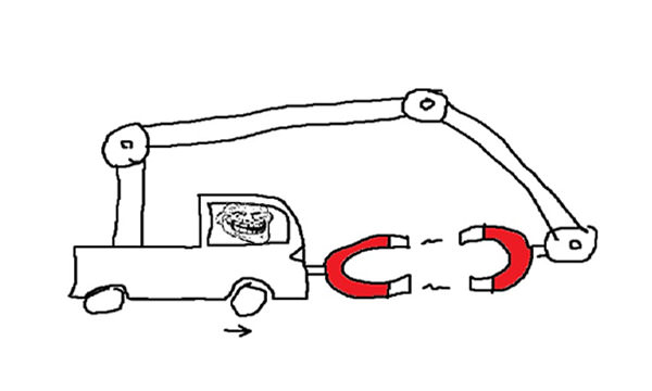

Le X. postete ein Bild im Beitrag #5012155
Das ist falsch dargestellt.
Der Magnet stösst den anderen ab.
Also müsste der Wagen rückwärts fahren ;)

von Michael B. (laberkopp)
Aus tausenden Gründen, aber erst Mal ein paar Grundlagen:
Erst mal sind Permanentmagnete nicht ewig haltbar, sie verlieren ihre
Magnetkraft im Laufe der Zeit. Mit perpetuum ist also schon mal nix.
Dann erfordert das hineinbewegen und herausgbewegen einer Metallplatte
aus einem Magnetfeld eine Kraft, die dein Getriebe aufbringen müsste.
Drei mal darfst du raten, wie hoch die ist.
von Sven B. (scummos)
Johann L. schrieb:
Ich hab nochmal ein bisschen darüber nachgedacht und finde es jetzt
weniger irgendwie überraschend als vorher. Es macht natürlich Sinn, die
Feldgleichungen so zu formulieren, dass die Energie des
Gravitationsfelds nicht in dem Tensor enthalten ist, weil der ja als
"Input" für die Theorie dienen soll, um daraus die Metrik zu berechnen.
In dem Artikel steht ja aber auch relativ deutlich, dass man auf die Art
keine schönen Erhaltungsgrößen bekommt -- wenn man die Energie des
Gravitationsfelds selbst noch dazu nimmt hingegen schon. Ich denke
deshalb nicht, dass die Sichtweise besonders ungünstig ist, dass der
physikalisch grundlegende Tensor derjenige ist der die Energie des
Gravitationsfelds mit beinhaltet.
Ich wusste gar nicht dass das eigentliche Thema des Threads noch lebt,
das wurde doch schon oben mehrmals beantwortet, oder? Um die Platte
reinzuschieben muss man die Feldlinien umorganisieren und das braucht
Energie; und zwar muss man mehr Energie aufwenden um die Platte
reinzuschieben wenn gerade das Metallstück dran hängt, als man zurück
bekommt wenn man die Platte wieder rausnimmt und das Metallstück weg
ist, da die Feldlinien durch das Metall verdichtet werden.
