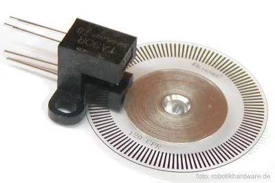

Gabellichtschranke s.Bild. Um die Drehrichtung festzustellen, nimm zwei.
Hi ideenausgegangen schrieb: > Bewegung+Richtung mit der genauigkeit von 5Grad oder besser Bei einer Rastung von mindestens 5° und einer Welle von D=10cm müssten schon zwei/drei Aufkleber auf dem Umfang verteilt werden (ca. 360:5, ist, netterweise, ganzzahlig durch 1 bis 6 teilbar). Dann hat man aber immer noch 'nur' einen relativen Winkel. Mit zwei Lichtschranken um halbe Aufkleberlänge (~ 2,5°) versetzt wären zumindest Takt und Richtung auswertbar - da für die Erfassung eh ein µC zur Stelle ist, könnte Zählen reichen. MfG
