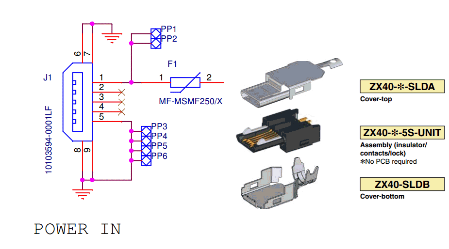

nabend, Ich würde gerne einen Pi verbauen und mit einem 5V Netzteil von MeanWell verbinden. Für diese Netzteile eignen sich wunderbar Kabelschuhe, um Geräte anzuschließen. Leider habe ich nur Kabelschuhe für Kabel ab 0,5mm² Querschnitt. Aber find' mal n microUSB Kabel, das so n großen Querschnitt hat... Was kann ich denn tun, um meinen Pi mit dem Netzteil zu verbinden? Kann doch nicht der erste sein, der das machen will... Viele Grüße
Anlöten. Schrumpfschlauch über Kabelschuh und Draht ziehen, damit die Ader nicht an der Lötstelle abbricht. P.S.: Du kannst den Raspi aber auch mit +5V über die GPIO-Stiftleiste versorgen. Da du kein Modell nennst, musst du selbst in der Dokumentation nachsehen, welche Pins dafür in Frage kommen.

Es gibt durchaus kabelschuhe für so kleine Querschnitte. Z.b. bei RS Elektronik findest du die. Allerdings brauchst du dann auch eine crimpzange mit passenden Einsatz, sonst wirst du dir reihenweise die Litzen abkneifen. Also für 2 Pins würde ich lieber löten...
Hp M. schrieb: > Anlöten. > Schrumpfschlauch über Kabelschuh und Draht ziehen, damit die Ader nicht > an der Lötstelle abbricht. Oder mit Heißkleber (Thermoplast aus der "Klebepistole") einen Mantel/Knickschutz formen (etwas dicker auftragen und kalt/lauwarm in Form schneiden, danach evtl. mit dem Feuerzeug glätten). Klappt immer prima!
Stück Dummydraht mit reincrimpen. Macht zwar keinen Sinn, füllt aber den Platz aus und macht es mechanisch stabil.

länger abisolieren und den Leiter mehrfach falten bis der Kabelschuh gut gefüllt ist!
Joachim B. schrieb: > länger abisolieren und den Leiter mehrfach falten bis der Kabelschuh gut > gefüllt ist! So mach ich das immer mit dünnen Kabeln, wenn am Ende ne Krokoklemme (Labornetzteil etc.) greifen soll. Mehrfach falten, zwirbeln, zusammenlöten und dann wie ein dickes Kabel verwenden. Aber auch nicht vergessen, daß das Ende zwar dick ist, aber schnell dort wo es wieder dünn wird evtl. bricht, deshalb ist ein Schrumpfschlauch oder sonstiges als Knickschutz nicht zu vernachlässigen. --- Wolfgang R. schrieb: >> Isolierband sauber zu >> umwickeln und mit dem Feuerzeug leicht anzuschweissen/nachzuformen. >> Da gibt es dann schöne Farben. Teo Derix antwortete: > Auch nich schlecht! > Ich mach das mit Schrumpfschlauch, da darf der Kegel natürlich nicht > zu stumpf sein. Passt also nicht immer zum Problem. Welcher Kegel, steh gerade gedanklich auf´m Schlauch! Das Isoband lässt sich prima formen, hab echt jahrelang gar nicht gewusst, daß man es standardmäßig verschweißen kann. Es hält dann auch bombig auf dem mit-angewärmten Heißkleber. Bei Steckern hat es auch immer den Vorteil, die richtige Pol-Farbe zu nehmen, das Durchsichtige beim Thermoplast finde ich aber eigentlich viel schöner.
Man könnte auch stärkere Leitungen an Testpunkte des Pi anlöten - ist aber weder mechnisch belastbar noch besonders austauschfreundlich. Um ein eigenes Kabel zu schnitzen, z.B. mit HRS ZX40 (ca. 2€ bei Mouser), bräuchte man noch eine Plastiktülle zum drüberschieben. Bild kombiniert aus: https://www.raspberrypi.org/documentation/hardware/raspberrypi/schematics/Raspberry-Pi-3B-V1.2-Schematics.pdf https://www.hirose.com/product/en/download_file/key_name/ZX/category/Catalog/doc_file_id/31704/?file_category_id=4&item_id=13&is_series=1
