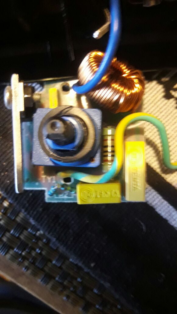

So ein dimmer haben wir da. Das heißt statt den Potentiometer dann denn dmx dimmer vor schalten oder alles über dmx regeln Siehe Bild mfg
Alexander D. schrieb: > So ein dimmer haben wir da. Jaja, haben wir alle. Aber wir wissen nicht, womit die Jungs die Pumpe regeln. Es ist ja bisher nur eine Vermutung, das das Dings für 15 Euro ein Dimmer ist. Selbst wenn es einer ist, ist der besonders für Motorensteuerung gedacht, während Haushaltsdimmer für Beleuchtung sind.
Matthias S. schrieb: > Alexander D. schrieb: >> So ein dimmer haben wir da. > > Jaja, haben wir alle. Aber wir wissen nicht, womit die Jungs die Pumpe > regeln. Es ist ja bisher nur eine Vermutung, das das Dings für 15 Euro > ein Dimmer ist. Selbst wenn es einer ist, ist der besonders für > Motorensteuerung gedacht, während Haushaltsdimmer für Beleuchtung sind. Mögen dann halt keine induktive Belastung, sprich probiert man ein paar mal aus und dann ist das Teil hin. Sonst halt noch Störungen aufm Netz, aber wen juckt es schon...
