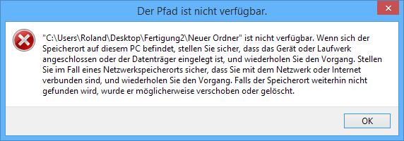

von Roland (Gast)
Vorhin trat der besagte Fehler teilweise erneut auf. Zwar hat sich
dieses Mal kein Ordner von selbst verschoben, jedoch blieb ein Ordner
nach dem Löschen weiterhin sichtbar. Beim Versuch diesen noch sichtbaren
Ordner zu öffnen, kam dieselbe Fehlermeldung wie gestern, von welcher
ich einen Screeshot nun angehängt habe. Weiteres habe ich festgestellt,
dass eine Datei in einem Ordner auf dem Desktop sich zwar umbenennen
ließ, jedoch weiterhin der alte Name sichtbar blieb. Erst durch
Aktualisieren der Darstellung wurde der neue Namen angezeigt.
Es scheint so, als ob Windows bei Ordnern und Dateien, die mit dem
Desktop in Verbindung stehen, die Aktualisierung bei Änderungen
gelegentlich auslässt.

von Roland (Gast)
Vielen Dank für Eure Antworten.
Ja, eine Überprüfung des Dateisystems mit chkdsk und dem über die
Laufwerkeigenschaften aufrufbaren Analysetool habe ich gleich
zuallererst gestartet, es wurde aber kein Fehler gefunden. Etwas
überrascht war ich über die Suchdauer, die sich auf unter einer Minute
belief, aber da bin ich wohl noch von mechanischen Festplatten
beeinflusst.
Die SSD ist jetzt etwa 2 Jahre alt, war nie voll und es wurden –
zumindest bewusst – keine großen Datenmengen bewegt. Um die SMART-Werte
auslesen zu können, muss ich mir erst eine geeignete Software besorgen,
das geht mit den Windows-Boardwerkzeugen meines Wissens ja nicht.
Ein Komplettsuchlauf mit Malwarebytes war mein zweiter Schritt und
zeigte keinerlei Funde.
Nun, wie gesagt, der Ordner ist so gesehen nicht verschwunden, er hat
sich verschoben, wobei der Ordner an der ursprünglichen Stelle noch als
"Scheinordner" sichtbar war, bis ich versucht habe, ihn zu öffnen. Nach
dem erneuten Auftreten dieses Fehlers gestern, wo auch das Umbenennen
einer Datei nicht sofort sichtbar war, glaube ich eher an ein
Aktualisierungsproblem von Windows als an Fehler im Dateisystem.

von lunis (Gast)
Wenn das Filesystem in Ordnung ist, hast du eventuell ein Problem mit
der automatischen Aktualisierung des Desktop/Explorer.
Ungestestet:
http://www.thewindowsclub.com/desktop-does-not-refresh-automatically-windows
hilft aber auch nicht immer - anscheinend ungelöst:
https://social.technet.microsoft.com/Forums/windows/en-US/09fd46ff-65f1-4fa7-ae2d-9f3b2644fad6/windows-explorer-doesnt-refresh-when-movingdeleting-part-2?forum=w7itproui
