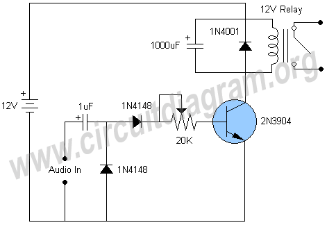

Ich hätte da eine kleine Frage, und zwar stehe ich momentan gerade auf
dem Schlauch...
Ich habe eine kleine Schaltung welche Anhand eines Audiosignales ein
Relais schaltet.
Ich dachte mir das es knapp werden könnte mit der Verstärkung und promt
ist es so^^
An der Basis des Transistors (2N3904) habe ich ca. 100mV anliegen wenn
der Sound an ist. Allerdings benötige ich mindestens 630mV damit dieser
Schaltet...
Es wäre toll wenn ich die Schaltung einfach mit einer weiteren
Transistorstufe erweitern könnte (habe noch nen 2N3904 übrig)
Geht das so? Kann ich z.B. mit einer Emitterschaltung dies
bewerkstelligen?
Ich weis sind Basics, habe dies schon x Jahre nicht mehr gebraucht^^
Vielen Dank!
Greez Ramerrox
von Michael B. (laberkopp)
> Relais schaltet.
Super.
Woher sollen wir wissen, ob du kannst ?
Uns zeigst du ja noch nicht mal deine bisherige Schaltung.
Wahrscheinlich weisst du schon jetzt, daß man sie dir um die Ohren haut,
weil sie für den Anwendungszweck wohl grob ungeeignet ist.
Bitte mal das Schaltbild. Das sollte schon mit dem Transisotr klappen,
es kann aber sein, das da mit einem Kondensator in die Folgeschaltung
eingekoppelt werden muss und auch davor noch einer muss.
von Ramerrox (Gast)
Wie gewünscht das Schema.

von Stefan F. (Gast)
Dein Vorschlag mit der Transistor-Verstärkerstufe ist nett gemeint und
sie wird sicher auch die Empfindlichkeit der Schaltung erhöhen.
Allerdings soll das Relais doch sicher nicht im Takt der Sprache
klappern, sondern an bleiben, solange man spricht, oder? Da muss noch
mindestens ein Timer hinzugefügt werden.
von HildeK (Gast)
Stefan U. schrieb:
> Da muss noch
Zumindest der TO hatte das ja drin in Form eines 1000µF-Kondensators
parallel zum Relais. Nicht besonders schön, weil der Transistor das C
erst mal aufladen muss, bevor das Relais einschaltet. Es wird neben dem
verzögerten Abschalten auch ein verzögertes Einschalten geben.
Wie vermutet, eine völlige Schwachsinnsschaltung,
auf die du da reingefallen bist.
Bessere Vorschläge wurden genannt.
Nicht alles, was schön einfach aussieht, erfüllt auch den Zweck,
abgesehen von dem Zweck als Honeypot für Leute zu dienen die alles schön
einfach wollen.
THOR schrieb:
> Die ist nicht schwachsinnig, die ist nur ungeeignet für das Relais.
Die ist schwachsinnig.
Erstens reagiert sie erst ab 1.4V Signalpegel und ist damit für Audio
(0dB=0.707V) völlig unpassend, dann ist dort ein sinnloses Poti das
mitnichten eine Empfindlichkeit regelt,
und drittens wird die Hüllkurve gebildet durch einen Elko am Relais
statt einem um die Stromverstärkung, also ca. 100 mal kleineren, an der
Basis.
So was bastelt jemand, der nicht mal allergrundlegendste Kenntnis von
Elektronik hat und so was findet nur ebensojemand 'nicht schwachsinnig'.
