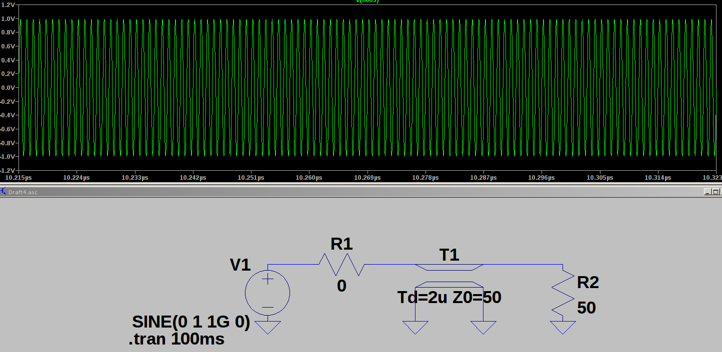

von Timmo H. (masterfx)
Von welchen Frequenzen und Leiterbahnlängen reden wir hier denn?
Also 250 MHz mit "elektrisch kurzer" Freiluftverdrahtung ist zumindest
kein Problem. (obiges Bild ist ein Gbit Ethernet Phy + Trafo, dessen
Analogsignale (250 Mhz) über ein Analogswitch (provisorisch) geschaltet
werden... läuft einwandfrei. Anpassung... drauf gesch****n ;-) . Klar
auf die Distanz ist 250 MHz quasi DC...

Dass die Leitungsimpedanz zu der Impedanz der Last passen muss ist ja
klar, aber warum ist die Impedanz der Quelle nicht egal? Bzw. was
vernachlässige ich in der Simulation aus dem Anhang? In der ist die
Quellimpedanz ja egal.
Wenn ich die Quellimpedanz erhöhe kommt natürlich auch weniger Leistung
an der Last an.

von Wolfgang H. (Gast)
Hi, qfn,
> Ich hänge mich mit meiner Frage mal an diesen Thread dran:
> Wie spielt da eigentlich die Quellimpedanz mit rein?
Genauso. Quellimpedanz -> Leitungsimpedanz -> Eingangsimpedanz.
Weil bei Fehlanpassung Quellimpedanz -> Leitungsimpedanz auch schon
Leistung reflektiert wird.
> an der Last an.
Die Simulation habe ich übersehen, mir genügt die Kenntnis der
Naturgesetze..
JEDE Fehlanpassung bewirkt Reflektion und mindert das Verhältnis von
Nutz- zu Störsignal.
Ciao
Wolfgang Horn
