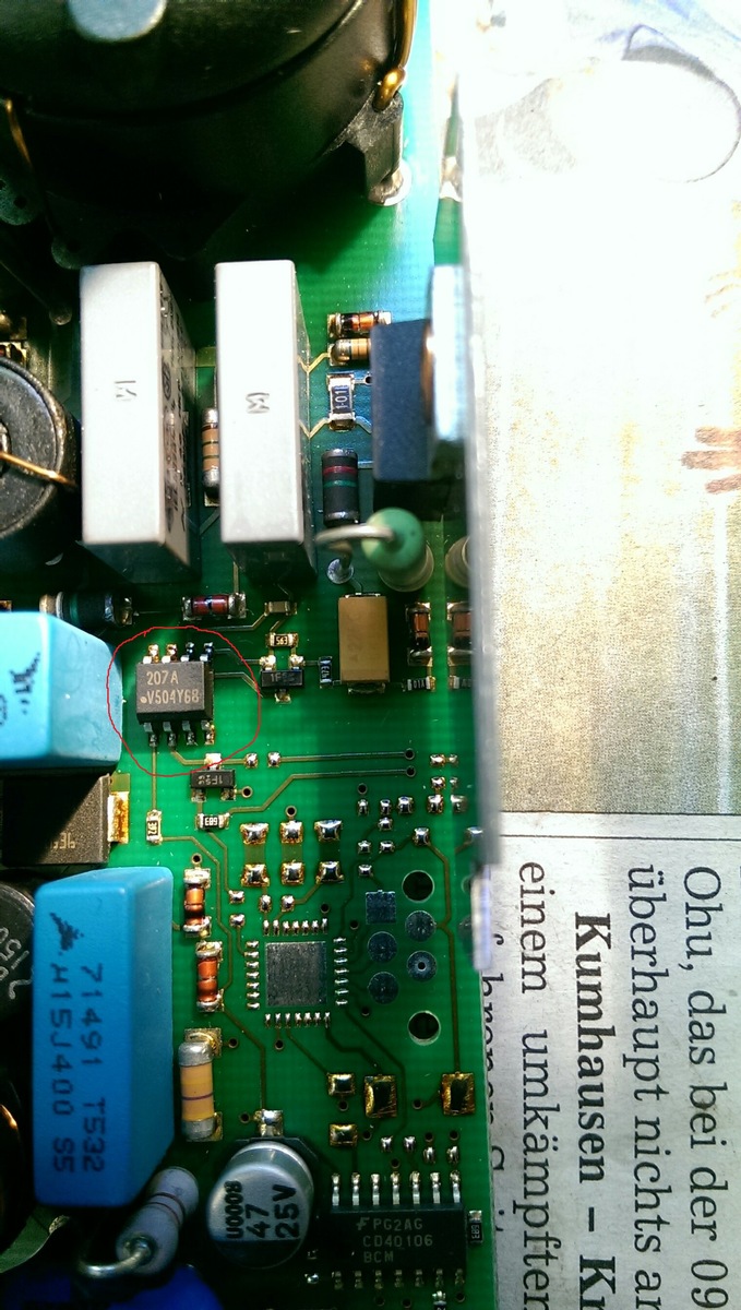

Bin auf der Suche nach folgendem IC: 207 A V504Y68 Dieser IC ist verbaut in einem Merten Trafo Typ: 577797, Trafo zur Leistungserweiterung 105 W. Der Trafo lässt sich nicht mehr dimmen bzw. nicht mal mehr ausschalten. Kennt jemand diesen IC und weiß, wo ich ihn bekomme ?

Hier ein Foto von dem gesuchten IC 207A. Hoffe, dass das weiterhilft.
Aus dem Stehgreif vielleicht ein Doppel Optokoppler.. Könnte vielleicht dieser von der Belegung passen? http://www.vishay.com/docs/83647/ild205t.pdf

>Dieser IC ist verbaut in einem Merten Trafo Typ: 577797, Trafo zur ... > Hier ein Foto von dem gesuchten IC 207A. Hoffe, dass das weiterhilft. Und wo ist der Trafo?
Jens G. schrieb: > Und wo ist der Trafo? Vermutlich oben am Bildrand der Ausgangstrafo, links am Bildrand der Steuertrafo für die Endstufe. Das erklärt aber in keiner Weise, wofür man hier 2 Optokoppler benötigt.

Joerg L. schrieb: > Das erklärt aber in keiner Weise, wofür man hier 2 Optokoppler benötigt. Warum nicht? Einer ist zur Feedback Regelung, der andere für die Standby Funktion.
Matthias S. schrieb: > Warum nicht? Einer ist zur Feedback Regelung, der andere für die Standby > Funktion. Ah, danke. Ich kenne Halogentrafos nur ohne Regelung. Merten ist da offensichtlich sehr viel hochwertiger aufgebaut.
Joerg L. schrieb: > Das erklärt aber in keiner Weise, wofür man hier 2 Optokoppler benötigt. Wieso 2? Der Vishay VO207AT (oder auch IL207AT) hat nur 1 Funktion.
> Joerg L. schrieb: >> Das erklärt aber in keiner Weise, wofür man hier 2 Optokoppler benötigt. Dietrich L. schrieb: > Wieso 2? Der Vishay VO207AT (oder auch IL207AT) hat nur 1 Funktion. Aha, ein einfacher Koppler im 8pin Gehäuse. 8pinner kannte ich bisher nur als Doppel-Koppler, oder High-Speed. Was es alles gibt. 3Pins als NC - verursachen Kosten ohne Nutzen.
