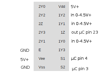

hi,
ich hab einen HEF4052B wie im anhang beschaltet,
aber egal auf welche kombination von high/low ich
S1/S2 setze, es tut sich nix
ich würde gern die analogen signale die an 1Y0, 1Y1, 1Y2
an liegen, je nach S1/S2-kombi auf 1Z am µC messen
die beschaltung von E/Vee/Vss/Vdd aus dem datenblatt
  http://assets.nexperia.com/documents/data-sheet/HEF4052B.pdf
erschliesst sich mir leider nur bedingt
könnte mir jemand auf die sprünge helfen ?
Vee ist eine NEGATIVE Hilfsspannung, sprich: sie muss <= GND sein.
Wenn deine Eingangssignale jederzeit über dem GND-Potential liegen,
kannst du Vee einfach auf GND legen, ansonsten musst du halt eine
ausreichend hohe negative Spannung (gegen GND) hier anlegen.
Vdd-Potential gehört auf jeden Fall niemals an diesen Anschluss...
von Ray M. (ray_m)
ok, danke
scheint zu funktionieren ...
ich hab jetzt E  Vee  Vss auf GND, ist das so korrekt ???
von hinz (Gast)
Unused inputs must be connected to V_DD, V_SS, or another input.
von Ray M. (ray_m)
hab ich gelesen, kann mir jemand erklären wozu ?
von Wolfgang (Gast)
Das kommt auf dein (bisher unbekanntes) Eingangssignal an (s.o.)
von Wolfgang (Gast)
Ray M. schrieb:
Damit deren Potential nicht unkontrolliert durch die Gegend driftet oder
gar die zulässigen Grenzen verlässt. Der HEF4052B ist ein CMOS
Baustein.

von Ray M. (ray_m)
Wolfgang schrieb:
0-5V+ von sensoren die linear ihre spannung ändern... kein signal mit
pegeln oder sowas

von c-hater (Gast)
Wenn dein Eingangssignal jederzeit >= GND ist: ja.
Typischerweise benutzt man solche Anlogmultiplexer aber oft für analoge
Video- oder Audio-Anwendungen. Und bei denen muss man damit rechnen,
dass das Signal nur kapazitiv (also über einen Koppelkondensator)
eingespeist wird.
Damit ist der mittlere DC-Pegel des Eingangssignals nicht definiert (und
wird sich zumindest mittelfristig wohl auf GND/Vss einpendeln).
Das würde bedeuten, dass die untere Hälfte des Signals den Mux nicht
mehr passieren kann. Es gibt zwei Möglichkeiten, so ein Problem zu
lösen:
1)
Den Eingang per Spannungsteiler auf ein definiertes DC-Potiential
(sinnvollerweise 1/2 Vdd) bringen.
2)
Den Vee-Eingang des Mux dafür zu verwenden, wofür er gedacht ist. Also
eine negative Spannung anzulegen, die höher ist als die größte
"negative" Ausssteuerung des Quellsignals.
Was von beidem sinnvoller ist, hängt vor allem davon ab, wie es nach dem
Mux weiter geht in der Signalkette...
von Ray M. (ray_m)
c-hater schrieb:
> eingespeist wird.
dakne für diese ausführliche erklärung
da ich keine negativen pegel an den eingängen habe bin
ich also im grünen bereich und wenn ich mal z.b. ein sinus-signal
durchdrücken will, lege ich an Vee eine -spannung größer dem max.
negativem sinus-pegel an ...

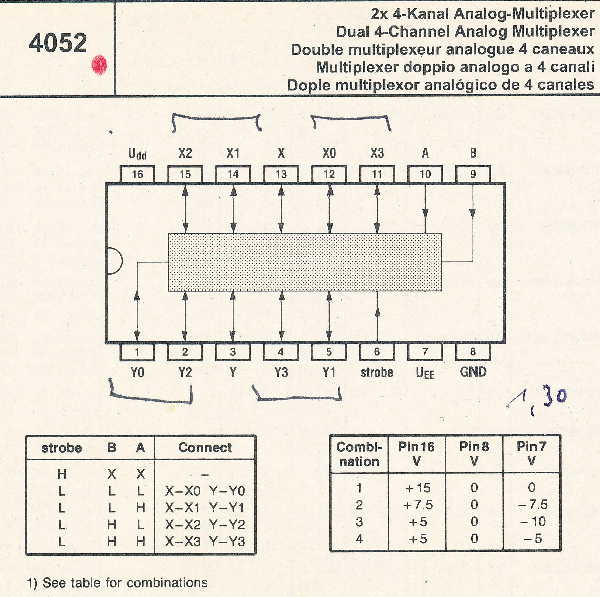

von Martin H. (Gast)
anbei ein Datenblatt zum CMOS-Baustein 4052
sehr empfehlenswert ist folgendes Buch von einem sehr guten Amerikaner
und sehr gut ins Deutsch übersetzt:
Lancaster, Don
Das CMOS-Kochbuch
ISBN 3-88322-002-7
IWT-Verlag Vaterstetten bei München
viel Erfolg
