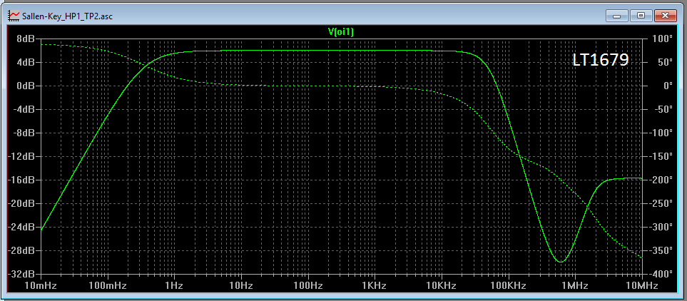

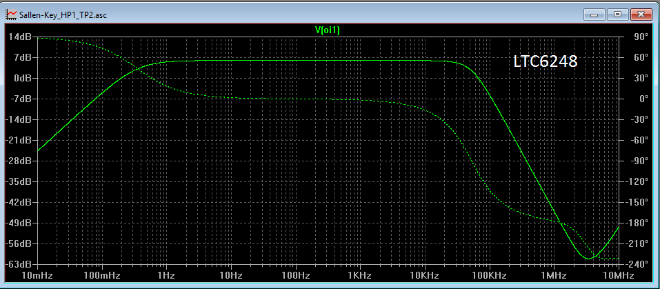

Der AD8608 kommt schon ganz schön an seine Grenzen, d.h. das Filter
kommt 400kHz nicht mehr richtig unter die -30dB. Es kommt also ein
bisschen drauf an, was du ihm am Eingang anbietest.
Vom AD8608 habe ich gerade kein Modell zur Hand, aber als Vergleich mal
mit einem LC1679 vs. LTC6248
https://cds.linear.com/docs/en/datasheet/16789fs.pdf
https://cds.linear.com/docs/en/datasheet/624678fb.pdf

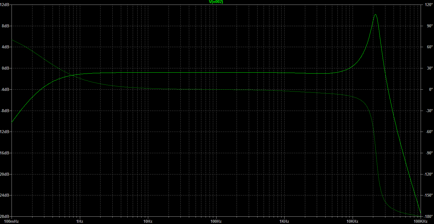

Wolfgang schrieb:
> Das ist an Bandpass, i.e. HP 1. Ordnung mit TP 2. Ordnung
Und zwar einer mit ziemlich gruseligem Frequenzgang (siehe Anhang).
Sollte man für Musik nicht wirklich benutzen, für Sprache ist er aber
OK.
