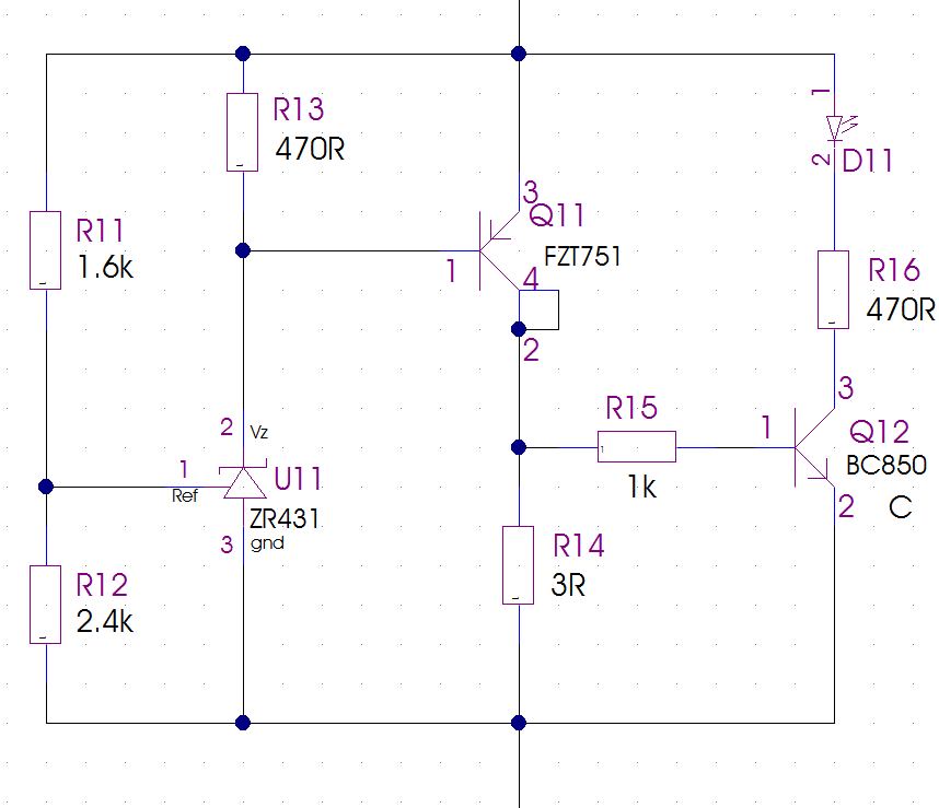

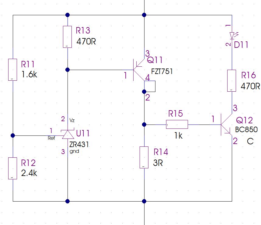

Kai S. schrieb:
> Aber wie schalte ich diese Bauteile praktisch zusammen.
Das hängt u.a. auch davon ab, wieviel Spannung und Strom die Solarzelle
liefert. Bei 3V max. pro Kondensator und kleinem Ladestrom ist es z.B.
auch möglich, über jeden Kondensator eine Z-Diode mit 2,7V zu legen
(besser aber eine Schaltung mit TL431 für steiles Ansprechen).
Hochohmige Widerstände können keine gleichmässige Ladung garantieren, je
höher die Streuungen der Kondensatoren, desto unterschiedlicher nehmen
diese Ladung auf. Ausserdem entladen Widerstände natürlich die
Kondensatoren.
Stichworte: Capacitor Bank, Balancing, Charging
Bedenke übrigens, das die Reihenschaltung die Kapazität vermindert, 2
Stück 50F in Reihe sind nur noch 25F/6V, 3 Stück in Reihe dann nur noch
etwa 16-17F/9V für die Gesamtanordnung.
Oft ist es also besser, nur einen C zu nehmen, der die Gesamtspannung
auch ohne Tricks verträgt.

Du könnteste auch eine etwas aufwendigere Balacierschaltung verwenden,
welche die Ladespannung bei z.B. exakt 3,0V begrenzt.
(siehe Schaltung im Anhang).
Die Spannung muß mit R11 /R12 eingestellt werden. Für eine geringe
Selbstentladung sollten diese auch hochohmiger gemacht werden.

Mit TL432 und 330 Ohm Vorwiderstand sieht das ganze schon viel besser
aus. Das begrenzt sauber/scharf, und kann leidlich Strom führen.
TL432 und 5 Ohm Vorwiderstand kann dann die 100mA Ladestrom komplett
"vernichten" und schafft das im TO-92 auch thermisch (+35°C). Dann sind
auch Restladungen kein Thema mehr.
Eine Schutzdiode gegen Verpolung parallel zu den Caps wäre auch kein
