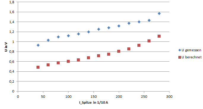

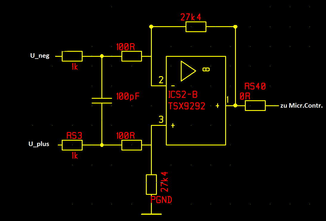

Ich habe einen Differenzverstärker mit einem Rail-to-Rail OPV, der über
einen 2mOhm Shunt den Strom misst.
Dieser Strom ist dreieckförmig mit einem Rippel von ca. 8 Ampere und
einer Frequenz von 200 kHz. Den Differenzverstärker habe ich so
ausgelegt, dass er eine Verstärkung von 24,9 haben soll.
Nun mein Problem: Wie ihr seht, weichen die gemessenen Werte signifikant
ab! Die Verstärkung liegt irgendwo zwischen 35 und 45. (Die Spitzenwerte
im Diagramm habe ich mit einem 250 MHz Oszilloskop per Cursor
abgelesen.)
Ich habe auch schon einen anderen OPV (TSH22, kein Rail-to-Rail)
ausprobiert - immer noch das gleiche.
Habt ihr eine Idee, woran das liegen könnte?
Bandbreite, Slew Rate müssten eigentlich passen.
Dankeschön schon mal!
von John D. (Gast)
Warum ist die berechnete Kurve nichtlinear? Auch die gemessene Kurve
sollte linear(er) sein.
Außerdem: die Steigung scheint annähernd gleich zu sein. Du hast also
ein Offsetproblem --> sind die Widerstände hinreichend gematcht?

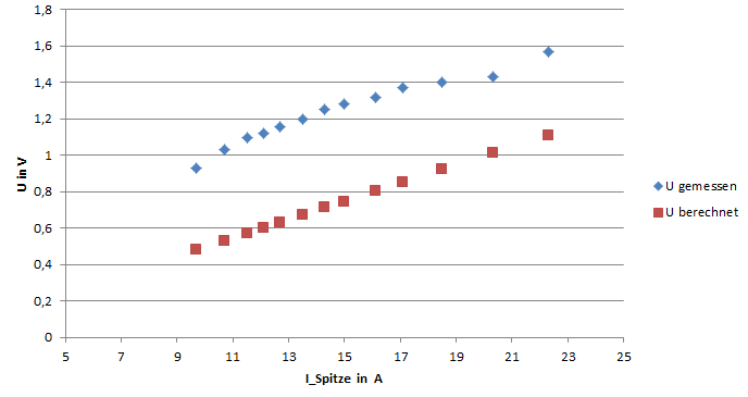

von william (Gast)
Sorry, hatte falsche Werte für die x-Achse genommen. Hier nochmal
korrigiert.
John D. schrieb:
> Du hast also
> ein Offsetproblem
Aber wo soll das her kommen? Wenn kein Strom fließt, ist der OP fast bei
null, so wie es sein soll, also kein offset.
Ja, Fehlertoleranz ist 1%.

In der Badewanne liegend will ich das jetzt nicht nachrechnen. Aus der
Erinnerung heraus würde ich sagen, das reicht nicht. Du hast am Shunt
eine Gleichtaktspannung von vermutlich ein paar Volt und wegen der 1%
eine Gleichtaktverstärkung größer Null. Ändere einmal diese Spannung
und miss die Kurve nocheinmal. Verschiebt sich diese dann?
> THOR schrieb:
> mach ne LUT und gut ist
> eine was?
Look-up table.

von Achim S. (Gast)
Dann zeichne diesen Messpunkt doch bitte auch in deiner Kurve ein. Alles
was du bisher gezeigt hast entspricht einem Offsetfehler.
Sitzt dein Shunt auf der Highside oder auf der low side? Oder anders
gefragt: wie groß ist die Gleichtaktspannung, die dein Diffamp
unterdrücken solle? Die Gleichtaktunterdrückung hängt von der
Genauigkeit deiner Widerstände ab, und wie schon geschrieben wurde kann
1% zu schlecht sein. Vielleicht siehst du den Fehler ohne Strom deshalb
nicht, weil dann auch die Gleichtaktspannung gleich 0 wird.
von william (Gast)
Danke für eure Antworten. Ich verstehe so langsam, was das Problem sein
könnte.
Ich messe auf der High Side bei ca. 4 V.

von Pandur S. (jetztnicht)
Ein Problem kann auftreten wenn der eine oder andere Eingang wegen
unguenstiger Leiterfuehrung ausserhalb der Speisung liegt.
von Jens G. (jensig)
Der Offset kann vom Offset des OPV kommen (kann schon über 100mV
ausmachen beim TSX9292 bei v=25), plus Unsymmetrien im R-Netzwerk
(Toleranzen der R-Werte), was die Gleichtaktunterdrückung zusätzlich
verschlechtert.
Dann haben die genannten OPV eine ziemlich geringe GBW, und bei 200kHz
nicht mehr unbedingt viel inner Verstärkung (um/knapp 40dB, also 100,
was gerade mal viermal so viel wie Deine gewünschte Verstärkung ist).
Bei Dreieck hat man auch noch Oberwellen, die dann schon evtl. das
Dreieck hintern OPV abrunden werden. Das könnte evtl. dann die krumme
Linie verursachen.
Also messe doch erstmal reinen Gleichstrom, oder nur niedrige
Frequenzen, auf Lowside, um solche Dreckeffekte zu erkennen.
