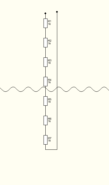

Hallo Forum,
hinter meiner Gartenhütte steht eine Wassertonne um das Regenwasser
aufzufangen. Damit ich nicht immer an die Tonne gehen muss um den
Wasserstand zu eruieren, möchte ich gerne in der Hütte eine
elektronische Wasserstandsanzeige installieren.
Dazu habe ich mir folgendes gedacht:
Ich habe hier ein LED-Laufband, ähnlich einem VU-Meter, welches
eingangsspannungsabhähgig eine LED zum Leuchten bringt. Ich kann es
sowohl als Leuchtband alsauch als wandernden Punkt einstellen.
Die Eingangsimpedanz ist sehr hochohmig, liegt so um 1M
Als Pegelgeber hätte ich jetzt gezeigte Schaltung genommen.
Das ist nur eine Beispielschaltung, in Realität hätte ich 10
Widerstände/LEDs genommen, Widerstände jeweils 10k.
Da die Leitfähigkeit des Wassers sehr niederohmig ist, werden die
eingetauchten Widerstände durch das Wasser einfach kurzgeschlossen.
Meine Frage/Bedenken beziehen sich jetzt auf die Witterungsfestigkeit
der Widerstände.
Konkret: Glaubt ihr, dass die Widerstände einen permanenten
Unterwasseraufenthalt überleben werden?
Hat jemand eine Idee wie ich das besser machen könnte?

von Werner H. (werner45)
Regenwasser ist NICHT niederohmig (ist kein Meerwasser).
Die Leitfähigkeit liegt um 10 µS, 1 cm Wasser hat also etwa 100 kOhm,
das reicht nicht zum Kurzschließen.
Wenn man Salz reinkippt, könnte das funktionieren, aber das mögen die
Pflanzen dann gar nicht...
Gruß   -   Werner

von heavybyte (Gast)
wow, viele Antworten, herzlichen Dank dafür.
das habe ich gemessen. als gemeinsamen Bezugspunkt habe ich ein
Edelstahlrohr genommen und die einzelnen Lötpunkte zwischen den
Widerständen sind mit kleinen Edelstahlblechen von etwa 2cm² verbunden.
Widerstandswert liegt bei ~1KΩ
Auch wenn der Widerstandwert nicht konstant wäre, bräuchte ich nur
einmal auf die volle Tonne zu kalibrieren, der Rest wäre dann linear.
Der Andere schrieb:
> allerdings sottet der Schlauch in spätestens einem Jahr völlig
> mit Algen zu wenn er im Hellen ist.
Das ist der Grund warum ich das jetzt elektronisch machen will.
Ich habe solch einen Schlauch. Nichtnur, dass dieser mit Algen zuwächst,
da bilden sich regelrecht Pfropfen die das Rohr verschliessen, dann ists
aus mit Anzeige. Ich muss da ab und zu mit Pressluft wieder frei blasen,
das geht mir auf den Zeiger.
Ich verstehe, dass die Widerstände das nicht lange mitmachen würden,
also muss eine andere Lösung her.
Wäre halt schön gewesen wenn ich diese LED-Laufleiste als Pegelanzeige
hätte nehmen können.
Aaaaber, da kommt mir gerade wieder eine Idee.
Die Tonne ist aus Plastik, da kann man z.B. 5mm Löcher in einer
senkrechten Reihe in die Seitenwand bohren und mittels Blindnieten innen
diese kleinen Edelstahlplättchen festziehen. Aussen könnte man denn die
Nieten als Anschlusspunkt für die Widerstände nehmen, die ja jetzt im
Trockenen verbleiben würden.
Ja ich weiss, ich bin ein gnadenloser Bastler.
Watta ya  think about?

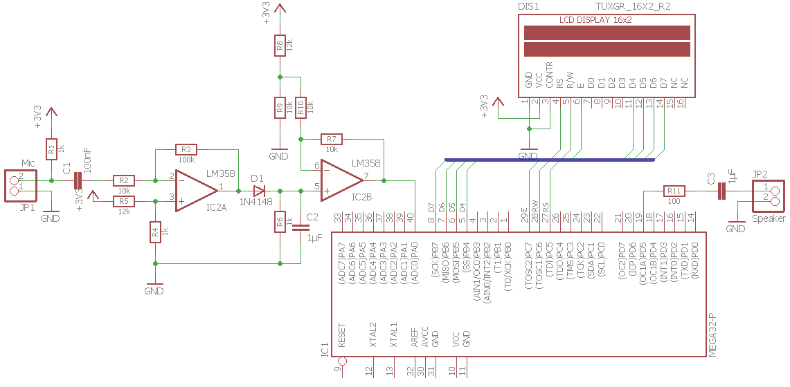

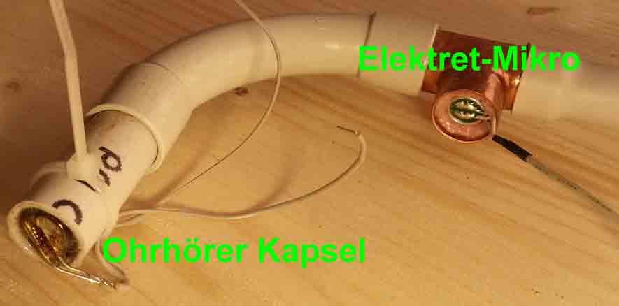

von Rumpelz (Gast)
Eieiei schrieb:
> Dann würde ich so etwas wie eine Flöte konstruieren, der Wasserstand in
> der Flöte bestimmt die Tonhöhe.
Hihi, es ist gar nicht sooo lange her, da habe ich an so einem Konzept
rumbebastelt. Eigentlich ganz witzig. Hab einen 1Eur-Billigstohrhörer
geschlachtet und mitsamt einer Elektret-Kapsel in ein profanes Leerrohr
geklebt. Da dran dann ein µC, der in den Ohrhörer reinoszilliert und an
der Elektretkapsel per Spitzenwertgleichrichter misst wie hoch die
Amplitude der Resonanz bei dieser Frequenz ist. Dann halt die
Oszillatorfrequenz immer ein bißchen hoch- und runter gestimmt um die
Mode zu umzingeln. So grundsätzlich funktionierte das schon ein kleines
bißchen. Allerdings hab ich den Verdacht, dass das Leerrohr auch eine
komplett eigene Resonanzfrequenz hat, die nichts mit der Luftsäule darin
zu tun hat. Bestimmt wäre es eine gute Idee das Rohr in Schaumgummi zu
packen um die Eigenresonanz zu dämpfen. Aber dann hatte ich irgendwie
keine Zeit das Projekt wirklich fertig zu stellen. Daher ist das in
einer ganz frühen Phase des Proof-of-Concept stecken geblieben. Mehr als
ein Aufbau auf Steckbrett und ein paar Zeilen Code ist da nie passiert.
Aber das hatte schon was. Es jaulte wie ein wehleidiger Ghul.

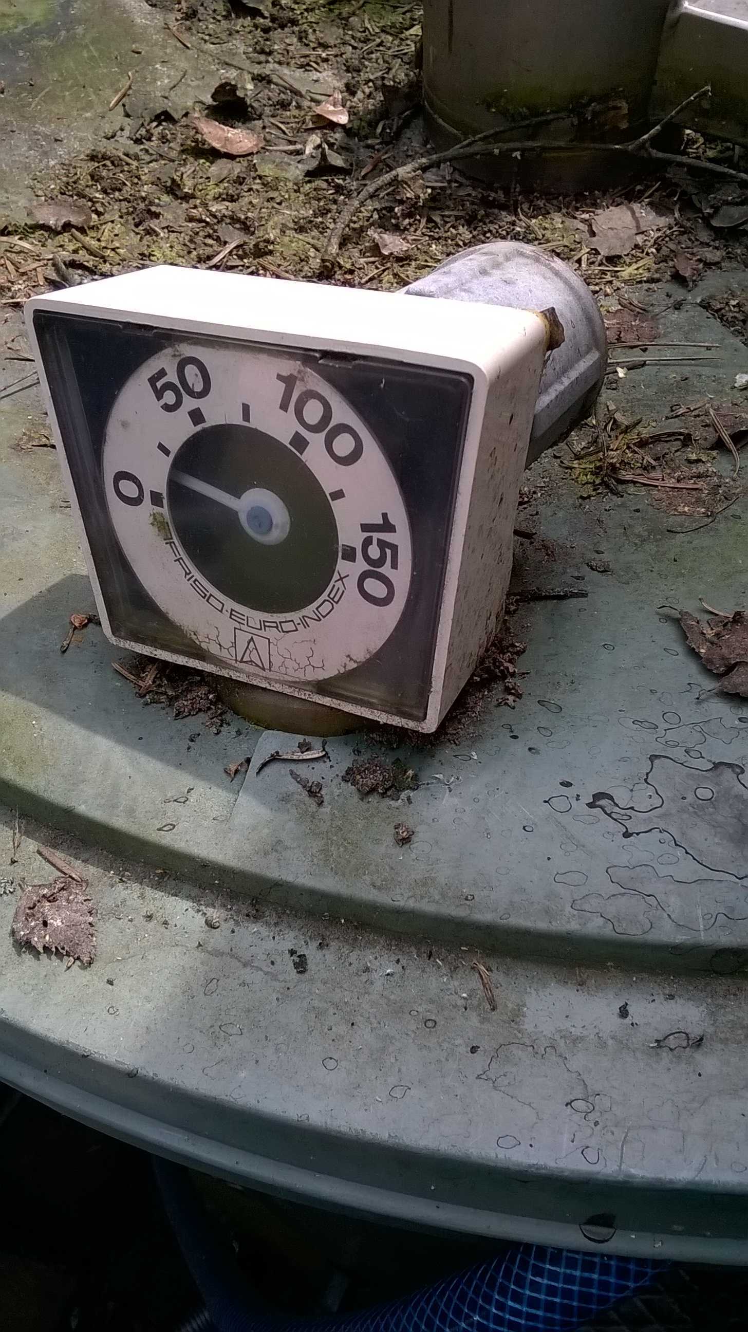

Fertige Anzeiger mit Schwimmer gibt's ja sehr preiswert:
Ebay-Artikel Nr. 172575268408
Geht wunderbar auch mit Wasser... Hbes es selber in einer
Regenwassertonne.
Allerdings ist das abnehmen des Meßwertes fummelig...
Mittels Präzisionspoti habe ich das einmal umgebaut... ist aber wie
gesagt mechanische Fummelei.

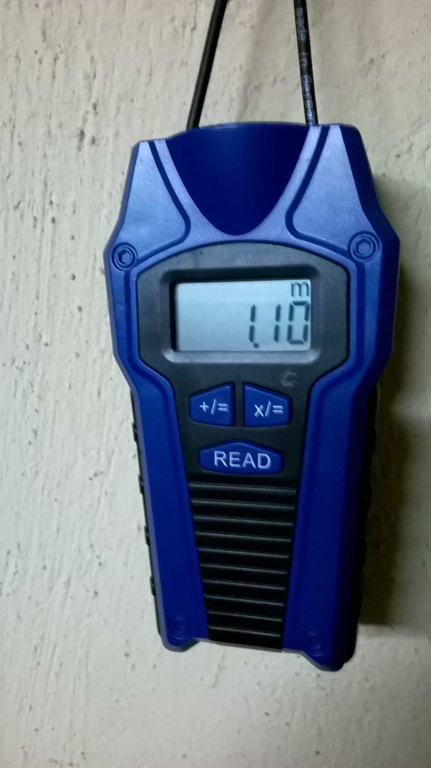

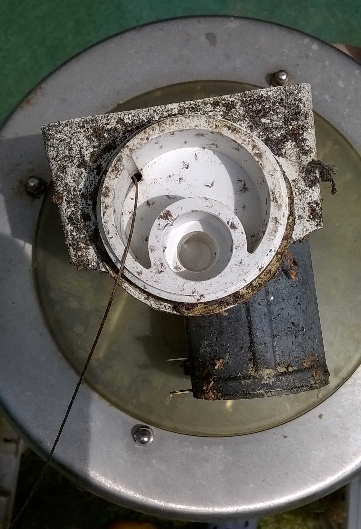

Als rein elektronische Lösung für die Öltankmessung:
Ich habe bei mir seit vieeelen Jahren folgendes im Einsatz:
Einfacher Ultraschallenfernungsmesser für 10€
https://www.pollin.de/shop/dt/MDM3OTYxOTk-/Messtec...,
zur Abschwächung des Signals einen Widerstand vor den Sensor,
US-Sensor montiert in einen freien Befüllstutzen eines Kunstofftanks,
Temp-Sensor ebenfalls,
beide angebunden über abgeschirmte Leitungen,
Montage leicht erhöht über dem Stutzen mittels PG-Verschraubungen wg.
des Mindestabstandes zum Sensor (Schützt ach den Sensor vor
Vergammelung)
Potentialausgleich beachten... Man weiß ja nie :O)
Das klappt wie Sau!
Anzeige auf den Zentimeter genau - ohne Probleme!
Zur Not könnte man noch dem Meßwert aus dem Gerät auslesen - Irgendwo
kann man das Signal bestimmt abgreifen... Habe ich aber noch nicht
gemacht :O)
Im Keller hat das wie gesagt auf dem Öltank super geklappt - da ist aber
auch die Temperatur relativ konstant und es dürfte sich eigentlich nur
wenig Kondenswasser bilden.
Für einen Wassertank müßte man den Sensor bestimmt leicht beheizen, weil
sich da garantiert sonst Wasser sammelt.
Aber das Prinzip an sich - einfaches Ultraschallmeßgerät - kann man für
10 Öre schnell umsetzen.
Echt ?
Ok, wennd as so ist, also eher Batteriesäure im Tank ist, dann kannst du
das so machen ... bis die Leitungen vom 'Wasser' weggefressen worden
sind, denn jeder Strom der fliesst, zersetzt auch das Metall.
Der Andere schrieb:
> Die üblichen hier schon zigfach diskutierten Lösungen:
Tja, es gibt halt keine einfache und jahrelang zuverlässige Lösung,
daher suchen die Leute immer weiter.

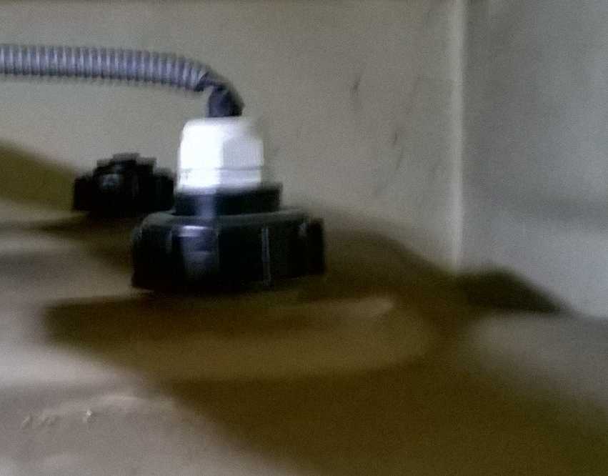

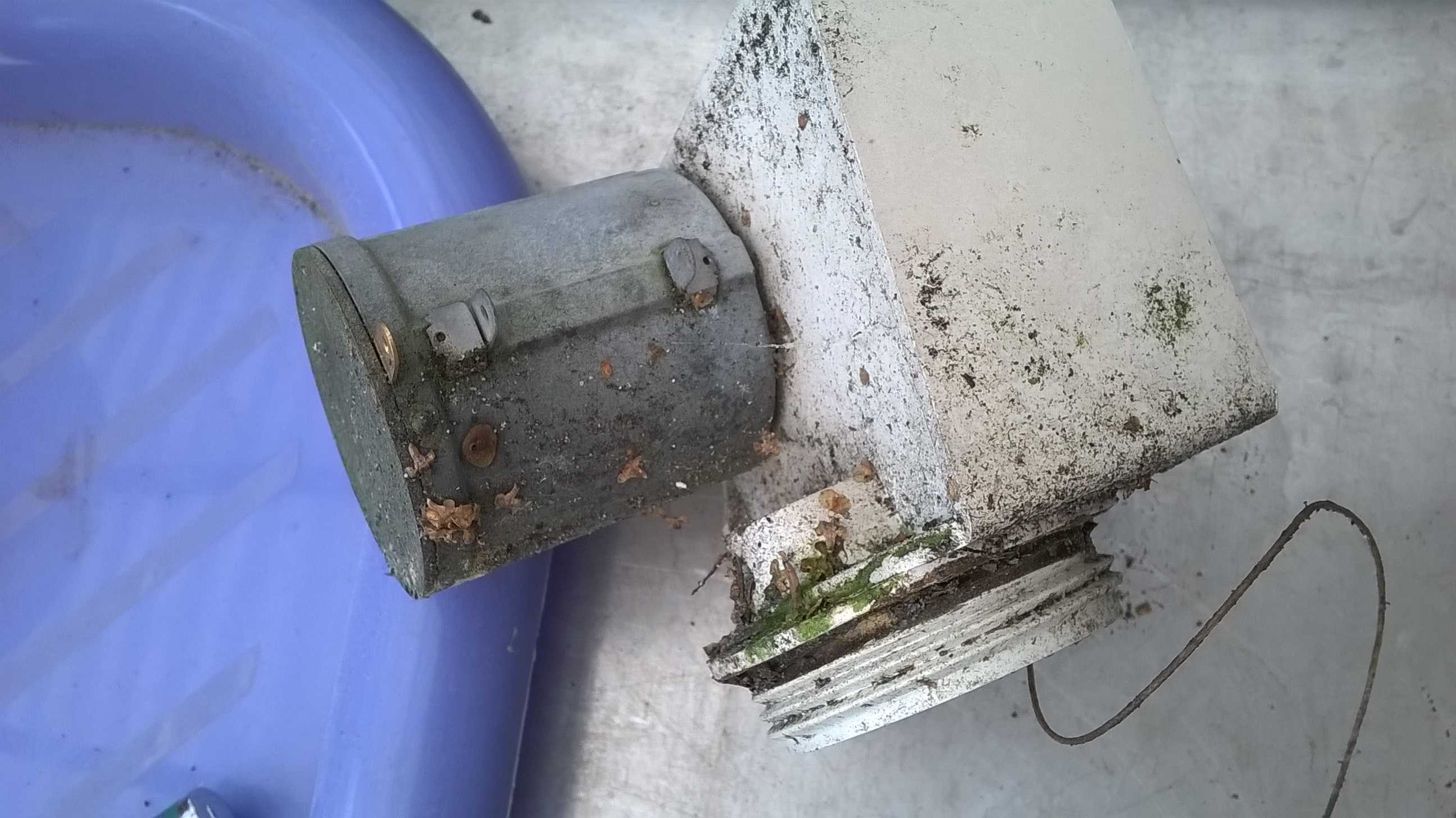

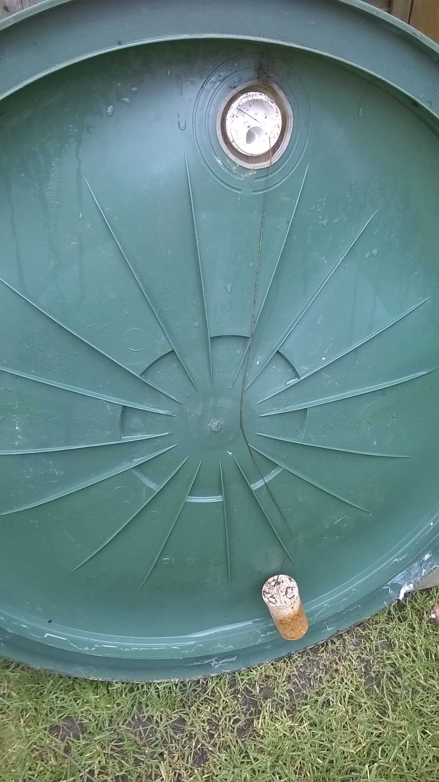

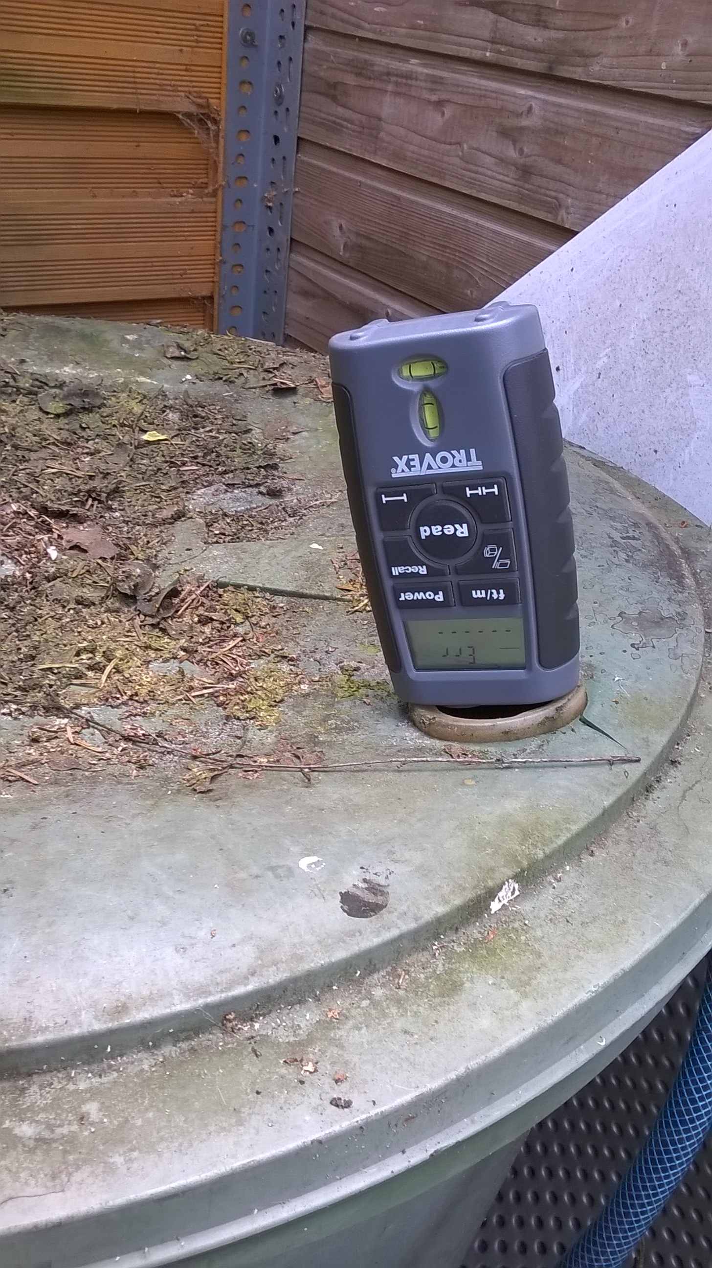

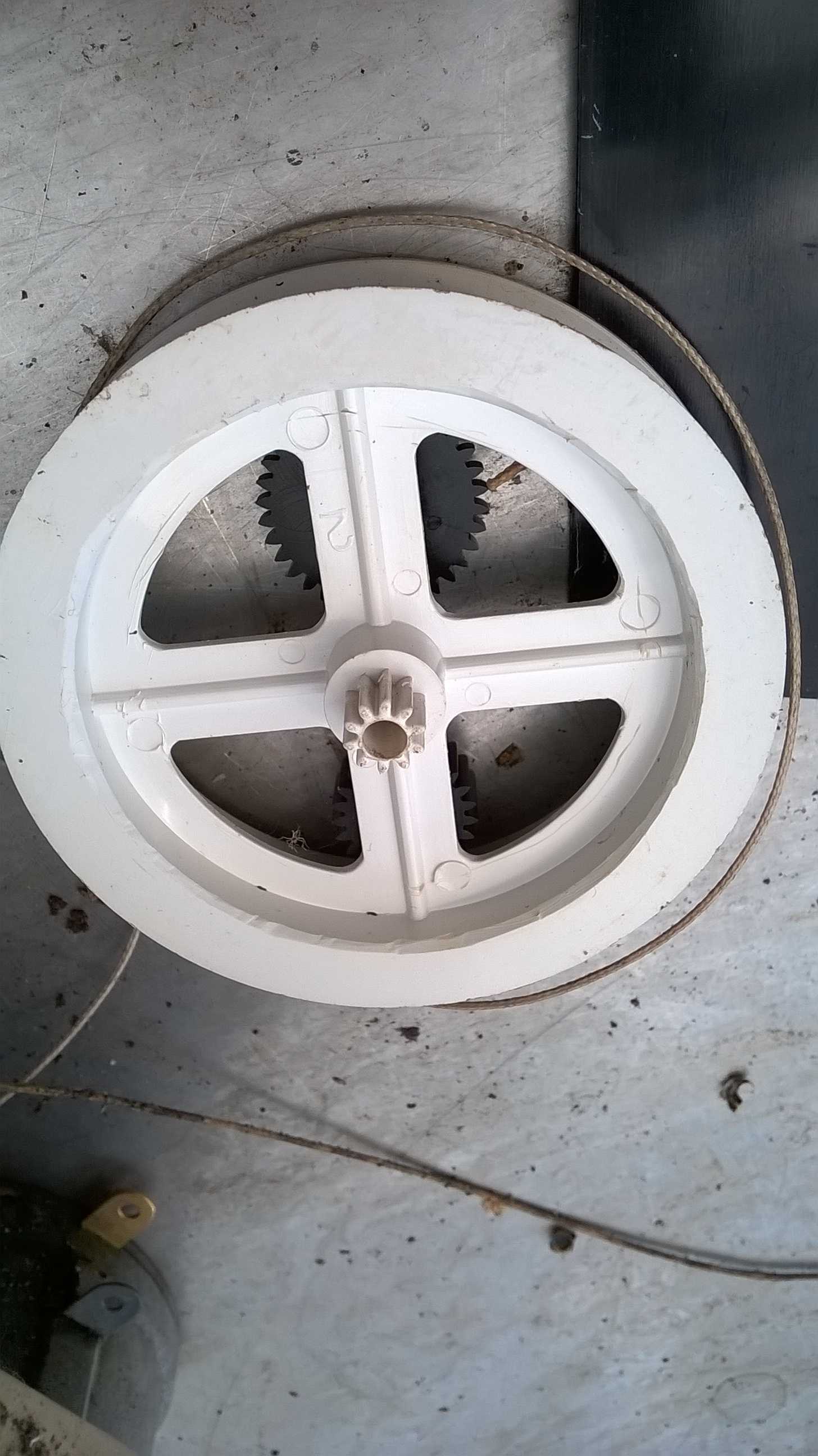

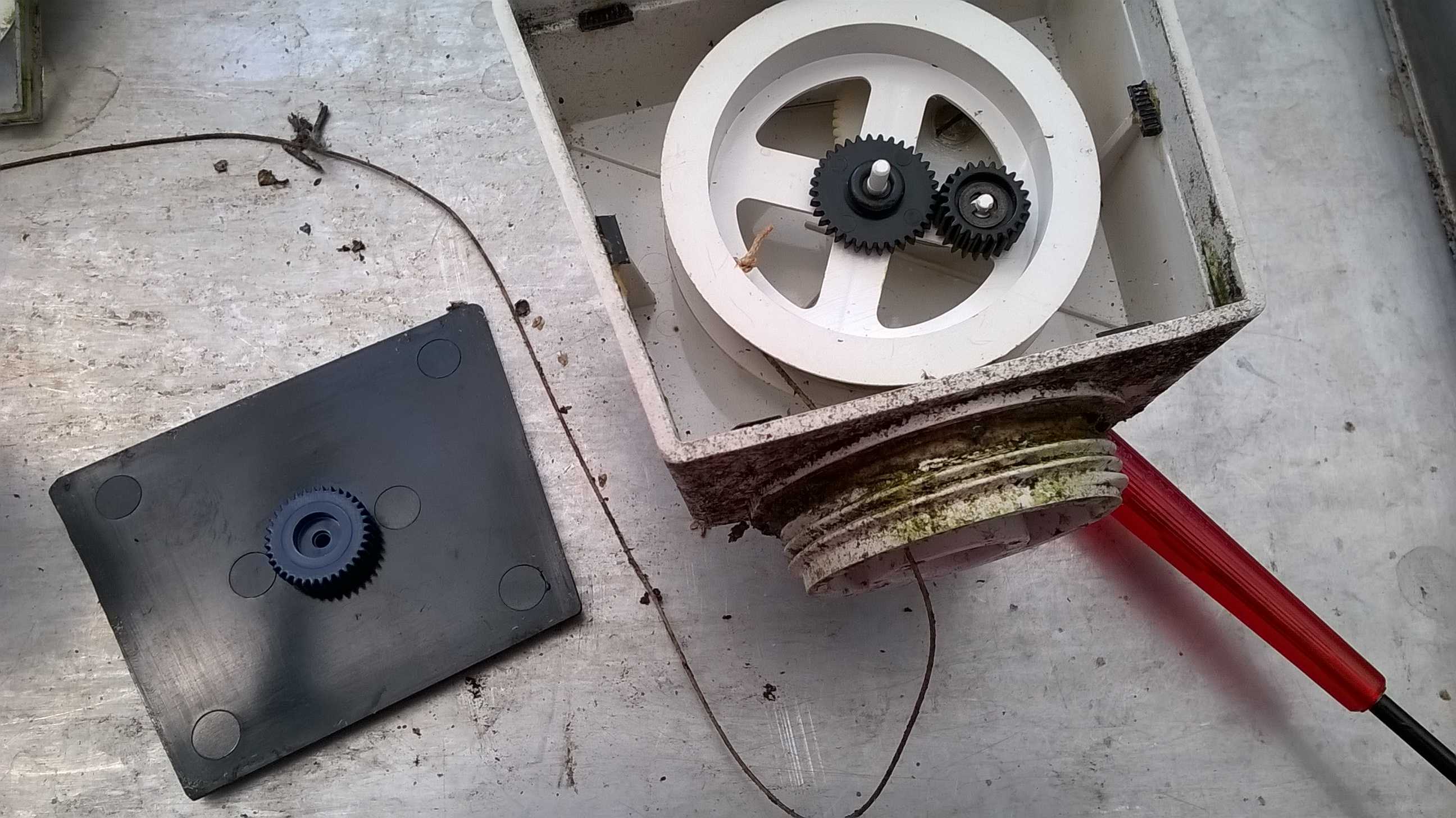

von controllergirl (Gast)
Ich persönlich finde Ultraschall ideal: Man kommt gar nicht mit dem
Gemumpfe im Tank in Berührung, kann immer oben an den Sensor dran und
macht keine undichten Löcher in den Behälter :O)

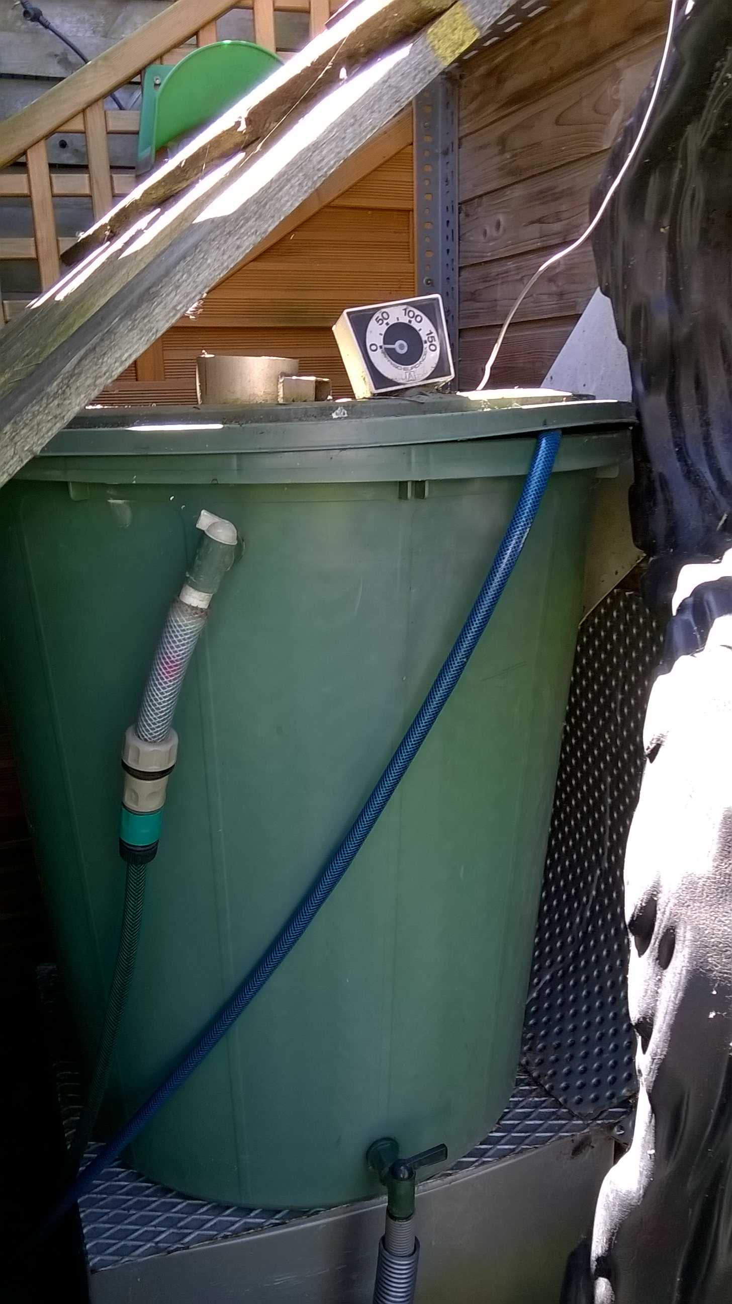

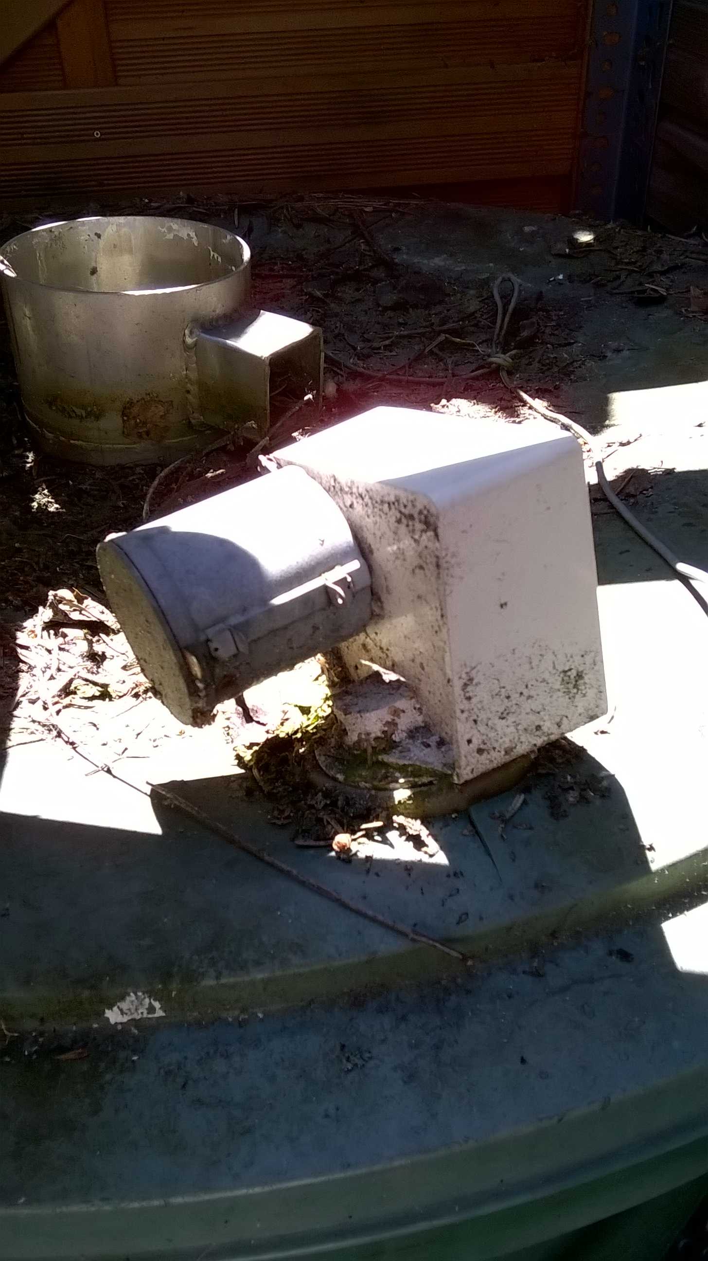

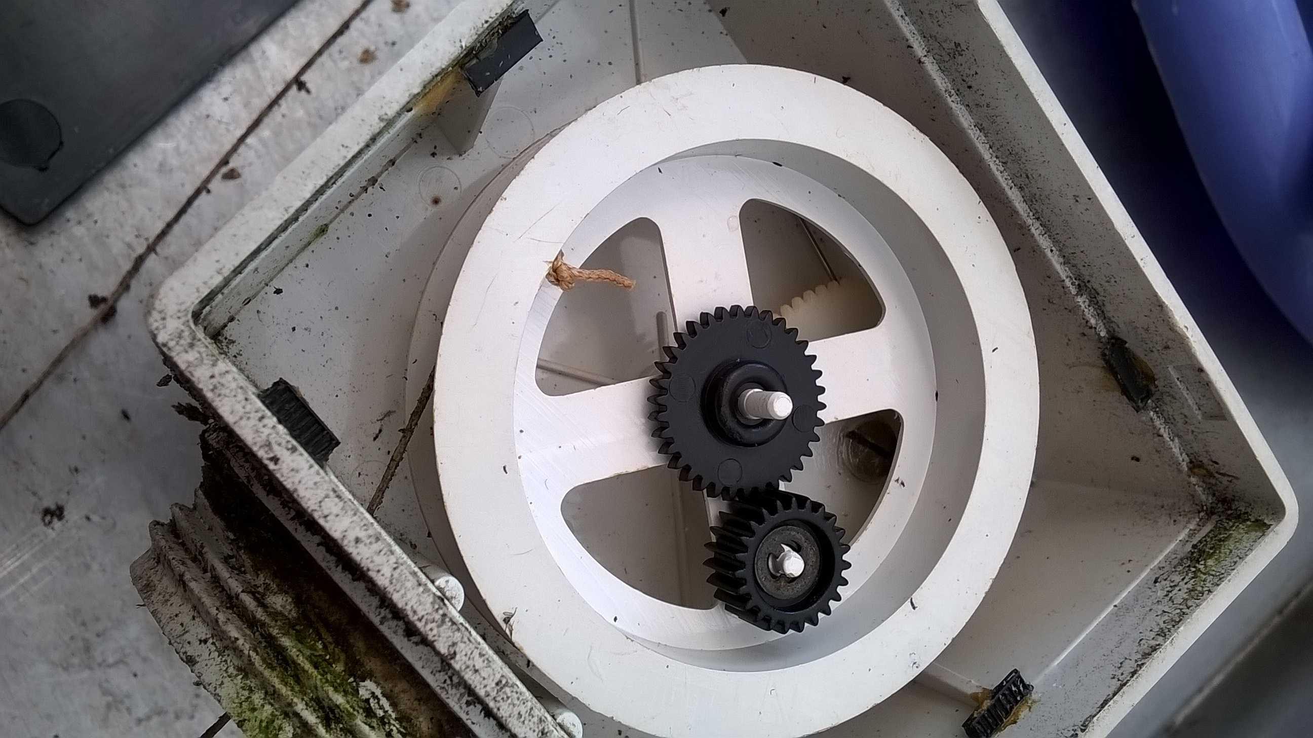

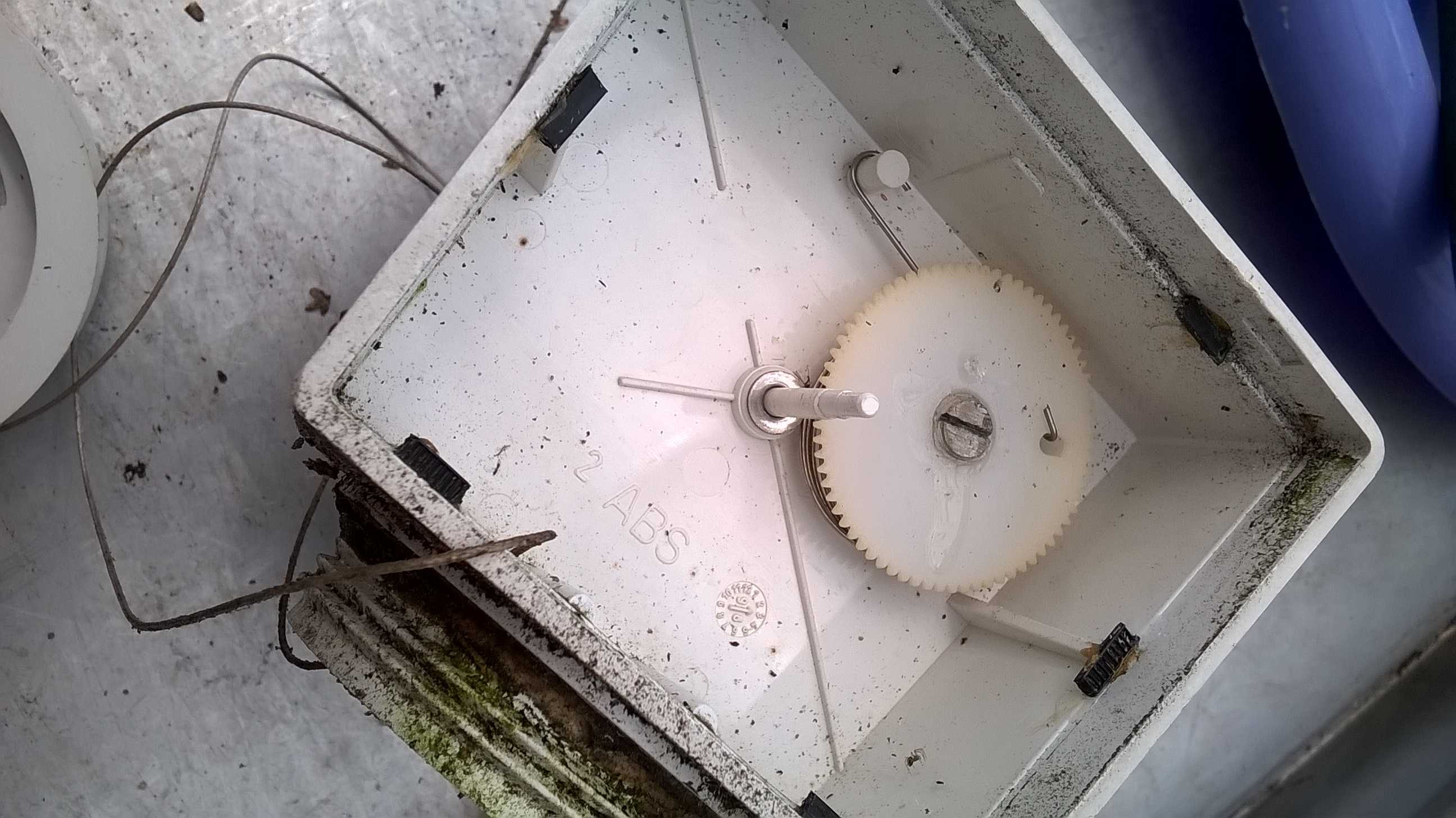

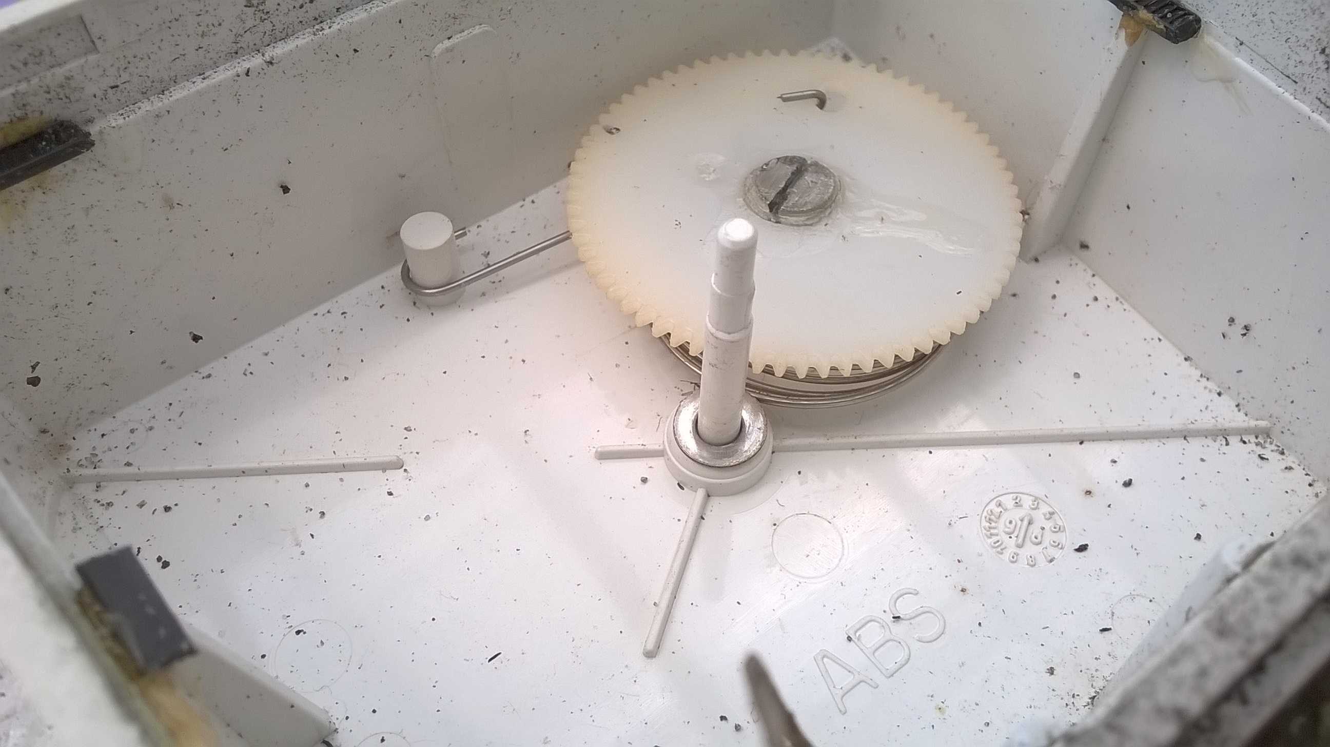

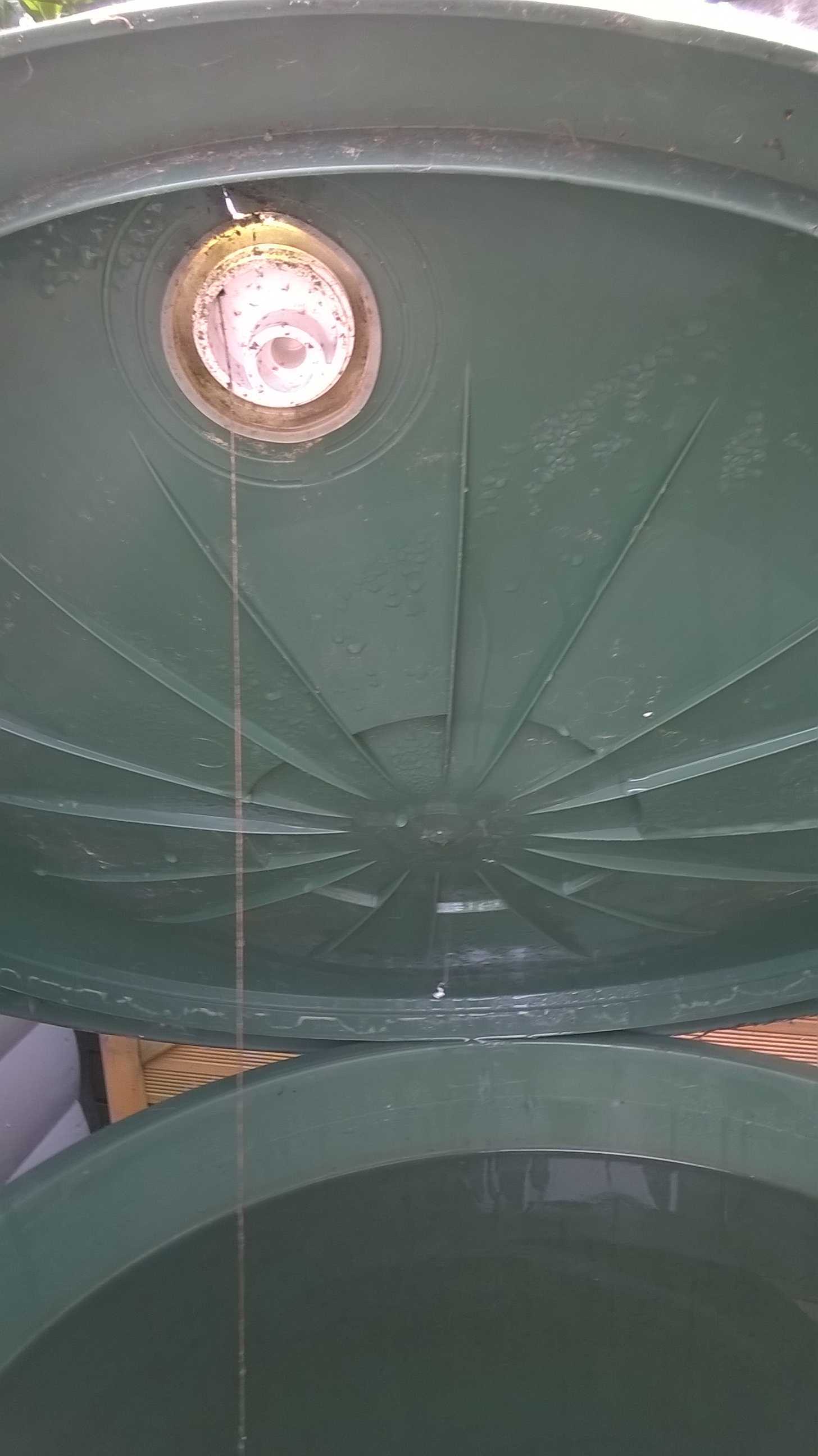

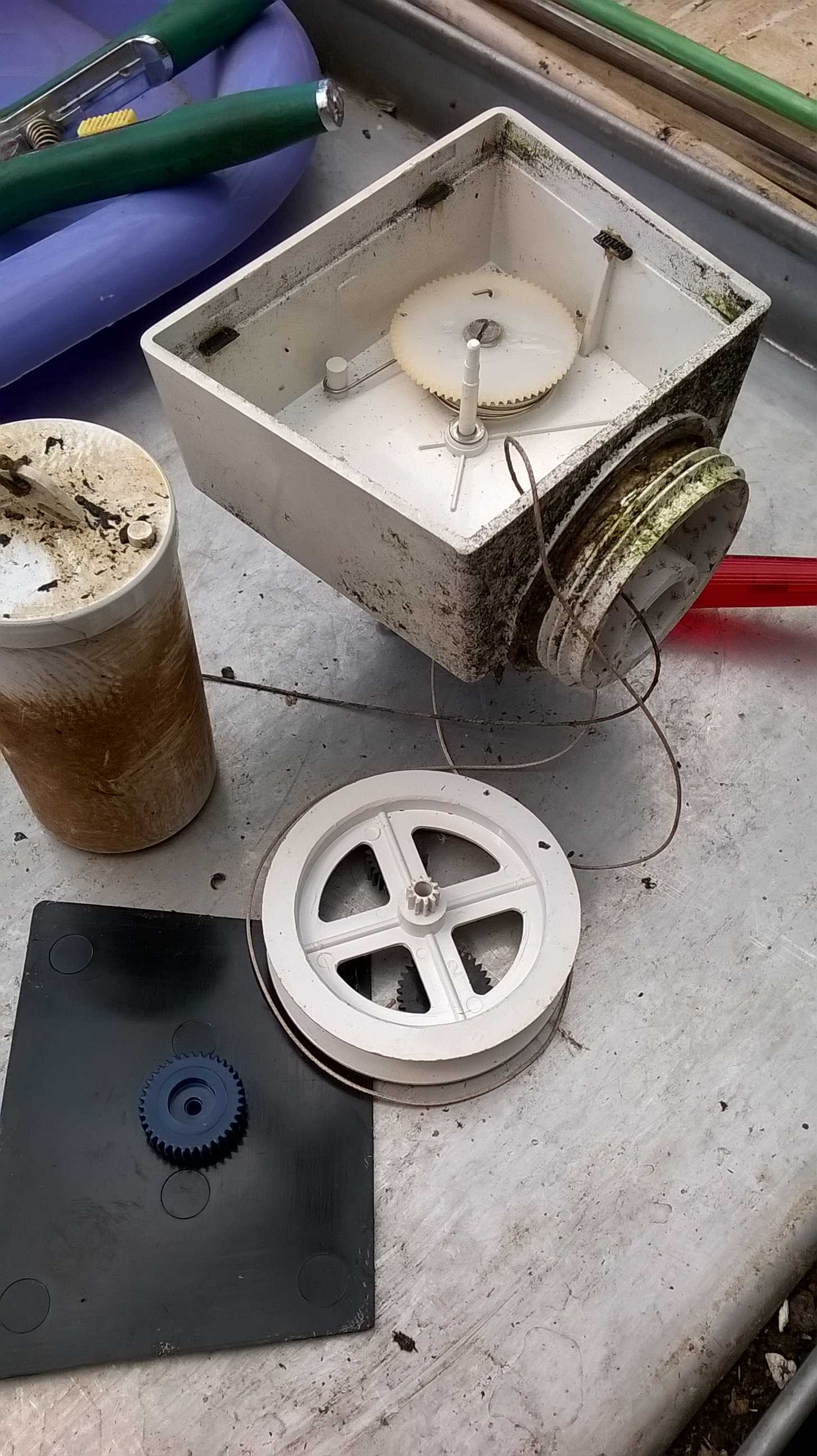

Hier mal ein paar Bilder von meinen Konstruktionen:
Öltank: Sensor in PG-Verschraubung auffm Öltank, Das Meßgerät als
Auswertung und Anzeige an der Wand hängend
Wassertonne: Oben auf der Tonne der Ölstandanzeiger mit eingebautem
Poti, das (10 Gang) Poti hinten am Anzeiger.
Dummerweise gab es Probleme mit der Schwerkraft - auf die schöne
Konstruktion ist mal eine Palette draufgekracht. Seit dem befindet sich
die Apparatur im Zustand "Reparatur ausstehend" und hakt ein wenig :O)
Das Poti ersetzt übrigens einfach eine Welle im Anzeiger und hat das
intern vorhandene Zahnrad verpasst bekommen.

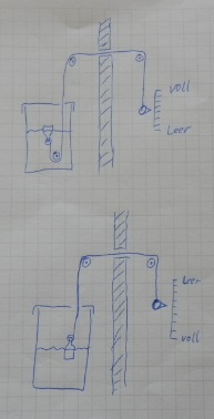

von Jürgen C. (cjr)
hier noch eine mechanische Variante.
Wenn es mit Elektronik sein soll, dann könntest du noch
ein mehrgängis Poti mit einer der Umlenkrollen koppeln
und damit dein Anzeigemodul ansteuern.

Vor allem Deine Variante zwei sieht so aus, als wäre das tatsächlich
sogar für einen E-Techniker wie mich umsetzbar :). Ein Miniloch im
Deckel sollte für ein dünnes Seil ja auch reichen, so dass die Tonne
dicht bleiben kann. Entsprechende Gewichte an beiden Seiten sollten das
auch funktionssicher machen.

Anderer Ansatz:
Die Wasseroberfläche hebt/senkt sich im Bereich 0-150cm.
Diese mechanische Bewegung müsste doch in elektrische umzusetzen sein.
Ist-Zustand:
Ich habe den Deckel der Tonne upside down auf der Tonne liegen. In der
Mitte habe ich ein 30mm-Loch gebohrt. Die Fläche des nach unten
durchgebogenen Deckels habe ich mit Fliegengitter belegt, damit der
grobe Dreck/Laub nicht ins Wasser gelangt. Das Fallrohr der Hütte mündet
am Rand des Deckels, sodass das Wasser zur Mitte und dort durch das
Bohrloch in die Tonne läuft.
Würde ich z.B. eine Styroporplatte in die Tonne legen, zentral einen
Stab daran befestigen und diesen oben durch das zentrale Loch des
Deckels führen, dann hätte ich eine gute Anzeige......allerdings nicht
an dem Ort wo ich möchte.
weiter gedacht....würde ich an diesem Stab einen Hebel anbringen der mit
der Achse eines Poti verbunden ist, dann .......
Allerdings ist der Weg des Anzeigestabes mit 150cm dann doch etwas
gross.
werde weiter nachdenken....
von Wolfgang (Gast)
> gross.
Ersetzte den Stab durch einen Faden und die Styroporplatte durch einen
kompakten Schwimmkörper. Den Faden wickelst du auf einer Rolle auf und
machst da deinen Zeiger/Poti/Winkelencoder dran.
Gibt es mit Zeiger fertig für weniger als 15€
http://oel-shop.eshop.t-online.de/Tankinhaltsanzeiger-Oeltank-Tankuhr-Tankanzeige-Heizoel
Also gut, wenn jetzt schon alle MEINEN Öltankanzeiger vorschlagen :O)
Aber im Ernst: Wenn's halt kein US sein soll - dann würde ich wirklich
mal den fertigen Tankanzeiger mit angebautem 10-gang Poti aktivieren!
Der Anzeiger hat intern ein Getriebe wo man eine Achse gegen die
Potiachse auswechselt und feddisch!
Einziger Knackpunkt ist das mittige Bohren in das Getriebezahnrad...
Sonst eiert oder hängt der Kram!
Soll ich noch ein paar Fotos machen? Im Moment ist das Teil ja sowieso
eine mechanische Baustelle (s.o.)
Und ich hätte einen Anreiz das Gelumpe nochmal zu reanimieren :O)
So, jetzt aber:
Die Bilder von der Tonne mit dem Anzeiger oben drauf...
Seit vielen Jahren rund um die Uhr im Einsatz - leider ist wie gesagt
irgendwann bei der Gartenarbeit eine Palette drauf gekracht :O)
Nochmal zur Situation: Den Deckel habe ich eben nach Jahren abgenommen;
es war EINE Minispinne anwesend - keine Gespinste, Käfer, Glibber oder
sonst was.
Obwohl der Deckel durch einen provisorischen Füllschlauch absolut nicht
dicht aufliegt.
Auch im Anzeiger ist fast kein Leben eingekehrt - alles noch wie neu :O)
Ohne spezielle Dichtungsmaßnahmen!
Das Poti ist statt der Achse eines "Spanngetriebes" angebracht. Vorher
war da eine feste Achse - jetzt ist das Poti die Achse.
Die Spannfeder dient nach wie vor zum Zurückholen des Meßschwimmers (der
auch intern ein Gewicht enthält; ist nicht nur eine hohle Dose).
Den Eintauchbereich des Schwimmers sieht man ja auf "D".
Natürlich wird vom Poti nur ein kleiner Teil des Meßbereiches
ausgenutzt; sollte ja einfach werden.
Übrigens: Zum Thema US-Sensoren haben wir schon mal sinniert:
Beitrag "Wasserdichter Ultraschallsensor - Umbau verbreitetes Distanzmessmodul"

von Der Andere (Gast)
heavybyte schrieb:
> meiner Vorgabe KIS
Deine Lösungen waren alle nicht simpel.
Simpel ist den Sichtschlauch/rohr in die Hütte zu führen
Dann mag der 10gang Poti mit dem Schwimmer und der Schnur kommen
Und dann schon der Schlauch mit einer Edelstahlmutter o.Ä. zur
Beschwerung des Endes, die Membranpumpe und der passende Drucksensor mit
einem Aruino oder auch analoger Auswertung.
Bingo

von Dennis K. (scarfaceno1)
controllergirl schrieb:
> ... flitz... Erste :O) Gewonnen... Juuubel...
heavybyte schrieb:
> Also etwas für Mädchen.
Tja... der Tipp kam ja auch von einer Frau... thumbs up
zeigt aber Error an. UND:
Man müsste wieder zut Tonne hin um zu sehen wie der Zustand ist.
Ist doch Version V.0.1beta - die muß "err" anzeigen - sonst wär's ja
V.0.2 :O)
Aber im Ernst, der Fehler kommt durch das Unterschreiten der
Blockdistanz; verlängert man den Montageadapter gehts schon besser.
Wobei das Signal im geschlossenen Behälter ja sowieso zu stark ist - s.
Beitrag oben zum Öltank.
Und die Anzeige hatte ich auch schon mal erwähnt: Werde intern das Teil
mal begutachten - das Signal oder der Meßwert ist bestimmt irgendwo
kostenneutral erhältlich :O)

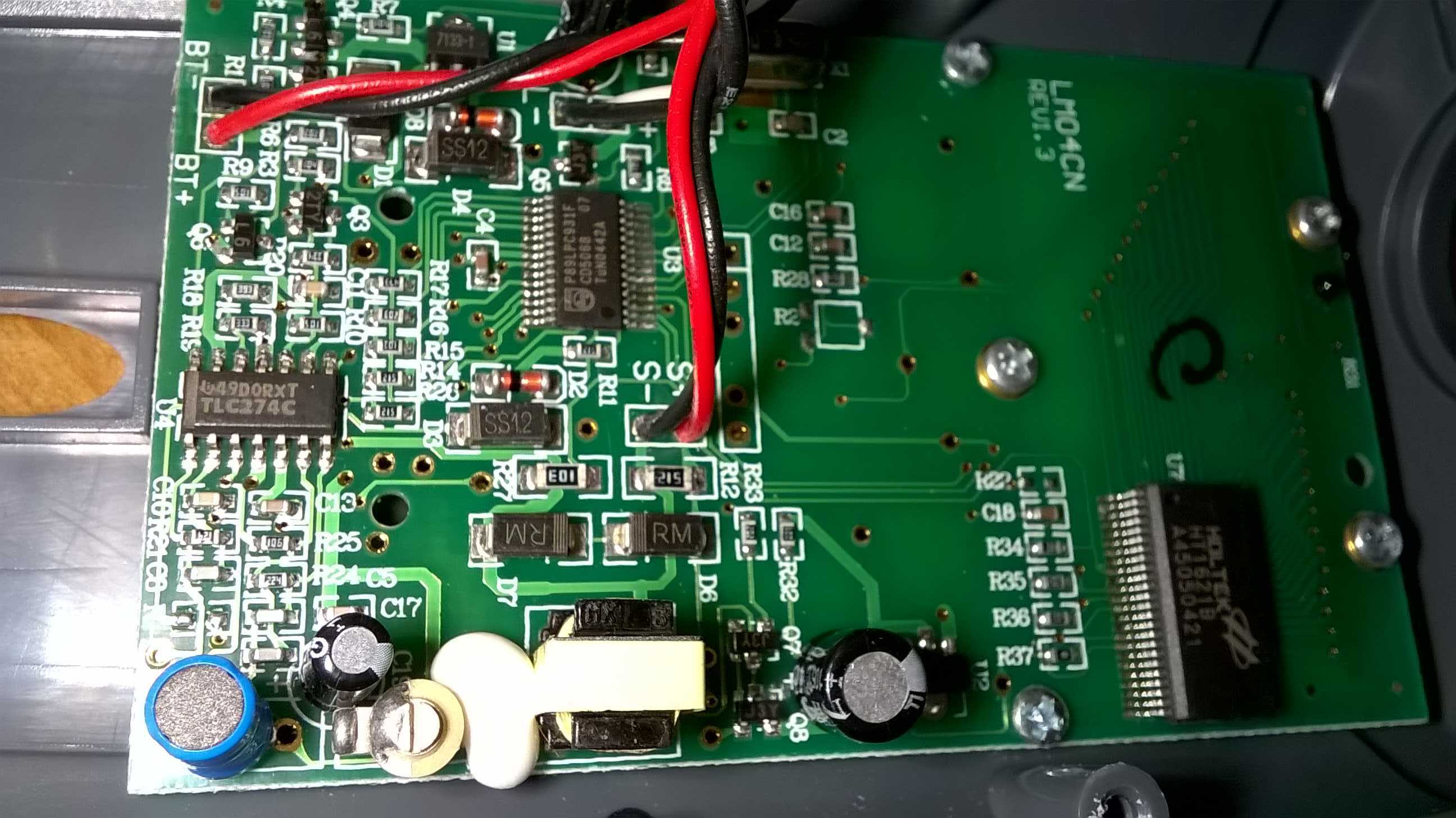

So. Jetzt noch schnell das erste Bild vom Innenleben des Trovex WT001
Ultraschall Entfernungsmessers.
a1 zeigt die Ansicht der Gesamten Platine - nur mal so für den
Überblick!
Displaytreiber ist ein HT1621B... Das verspricht Bastelfreude :O)
Wobei nun schon die Programmier- und Protokollexperten gefragt wären.
Wenn ich das Programmiere wollte, müßte ich erst mal meine Lötecke
wiederfinden :O)
Mit etwas Fantasie könnte man das Display sogar einfach absetzten und
den "Bus" vom uC ein bisschen verlängern :O)
Nicht fein - aber kreativ!

Also, die Idee mit den Nieten ... Wenn Du das in einen Plastestab mit
Gummidichtungen verbaust und dann dedizierte Kabel zu den Kontakten
führst, sollte das klappen. Ohne die Tonne zu fraggen.
Je nachdem, wie grob Du das Raster haben willst. Aber wenn Achtel
reichen ... 8 Kabel in ein Leerrohr, mit irgendwas dichtendem
aufgefüllt, Endkäppchen verklebt ... Sollte gehen oder ?
