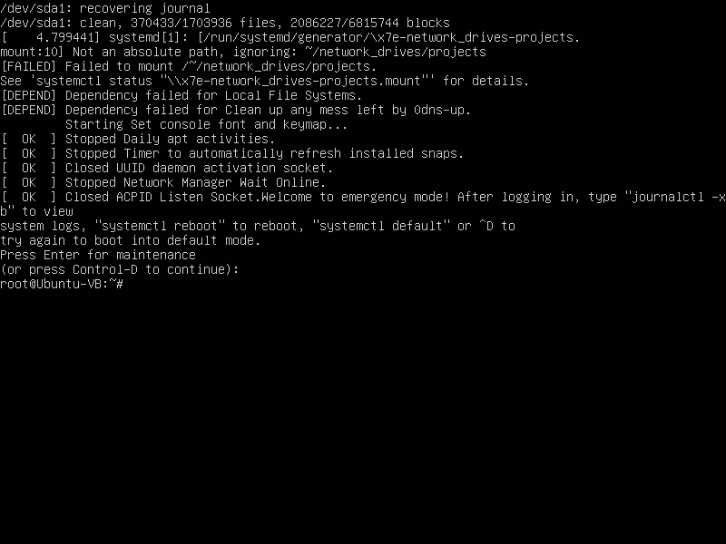

Nun hab ich das Problem, dass die Linux Maschine beim booten in den
Emergency Mode geht und ich nicht weiss wieso. Kleiner Unterschied
zwischen den beiden PCs ist, dass der neuen ein Dualboot System ist.
Wenn ich nun die virtuelle Maschine starte, lande ich im GRUB was auf
der Ursprungssystem ohne Dualboot nicht der Fall ist.
Habe noch einen Screenshot angehängt, kann es sein, dass das fehlende
Netzlaufwerk Probleme macht das er nicht mounten kann?

von ui (Gast)
Steht doch da... In der orignalen VM hattest du einen shared folder, den
hast du jetzt nicht mehr. Da dafür Anpassungen im Guest Kernel notwendig
sind versucht er auf biegen und brechen die zu mounten. Da sie nicht
vorhanden sind crasht dein Kernel

von Da D. (dieter)
Mein Tipp zur Reparatur:
Versuch es so, wie man ein richtiges Desktopsystem auch reparieren
würde. Linux Live-DVD ins (virtuelle) Laufwerk hängen und Maschine
starten. Dann schmeißt du das nicht mountbare Dateisystem raus, und
kannst wieder ganz normal booten.

von Arno (Gast)
Das System weiß ja nicht, ob auf dem Netzlaufwerk Daten (oder Programme)
sind, die für die Ausführung wichtig sind.
Oder nein, eigentlich ist das der falsche Ausdruck... das System glaubt,
dass der Zugriff auf das Netzlaufwerk für den korrekten Betrieb nötig
ist - so haben die Macher von Ubuntu offensichtlich ihren systemd
konfiguriert. Das sagt mir die schöne Zeile "[DEPEND] Dependency failed
for Local File Systems". (und das hat bei vielen Netzwerk-Dateisystemen
auch seinen Sinn, man kann damit zum Beispiel wunderschön zentrale
Home-Verzeichnisse für ein Netzwerk einrichten, oder
Softwareinstallationen (/usr und /opt) zentral vorhalten statt auf jedem
Client.
Es gibt nun zwei Möglichkeiten:
1) Du sorgst dafür, dass der Zugriff wieder funktioniert
2) Du erklärst deinem System, dass das nicht stimmt und es auch bei
nicht erreichbarem Netzlaufwerk weiter hochfahren soll. Dazu darfst du
dich durch die systemd-Dokumentation wühlen, die ich persönlich als
ziemlich bescheiden (unverständlich, nicht logisch aufgebaut, teilweise
veraltet, fehlender Zusammenhang zwischen "das ist das Konzept" und "so
wird das in der Praxis konfiguriert" - viele wichtige Informationen habe
ich nur auf irgendwelchen Blogs gefunden) in Erinnerung habe - einer der
Gründe, warum ich weiter auf eine Distribution setze, die keinen systemd
einsetzt.
MfG, Arno
von King Julian (Gast)
Ihr hatted mal wieder recht, hab das mounting für das Laufwerk entfernt
und nun booted er wieder. Vielen Dank!
