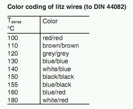

Hallo, ich habe einen EMK-Elektromotor. https://elektromotoren.com/0-75-kw-1500-u/min-b3-ie2-drehstrom-norm-motor/ Er hat Temperatursensoren eingebaut. Bei Zimmertemperatur sind es gerade ca. 204 Ohm. In der Beschreibung steht Wicklungsschutz 3 PTC Sind das nun 3 Fühler in Reihe? Welcher PTC ist das nun?
Ja das schon und scheinbar sind die in Reihe geschaltet. Gibt es da eine Norm oder so etwas? Damit man weiß welche Temperatur welchen Widerstandwert entspricht?
Lukas schrieb: > Gibt es da eine Norm oder so etwas? Damit man weiß welche Temperatur > welchen Widerstandwert entspricht? Meistens sinds 25°C als Referenzpunkt, früher mal 20°C. Das sind also vermutlich 200 Ohm PTCs.
hmm, dann können es aber keine 3 PTCs in Reihe sein, sonst wären es ja 600 Ohm.
Lukas schrieb: > hmm, dann können es aber keine 3 PTCs in Reihe sein, sonst wären > es ja > 600 Ohm. Das ist ein Drehstrommotor. Also sind sie in Stern geschaltet (Spannung 400V).
Super, danke, das kommt hin. Die Drähte haben die Farbe Blau - Schwarz

Das der Widerstandswert den ich gemessen habe gesunken ist, bei steigender Motortemperatur, ist dank dem PDF auch gelöst :)
