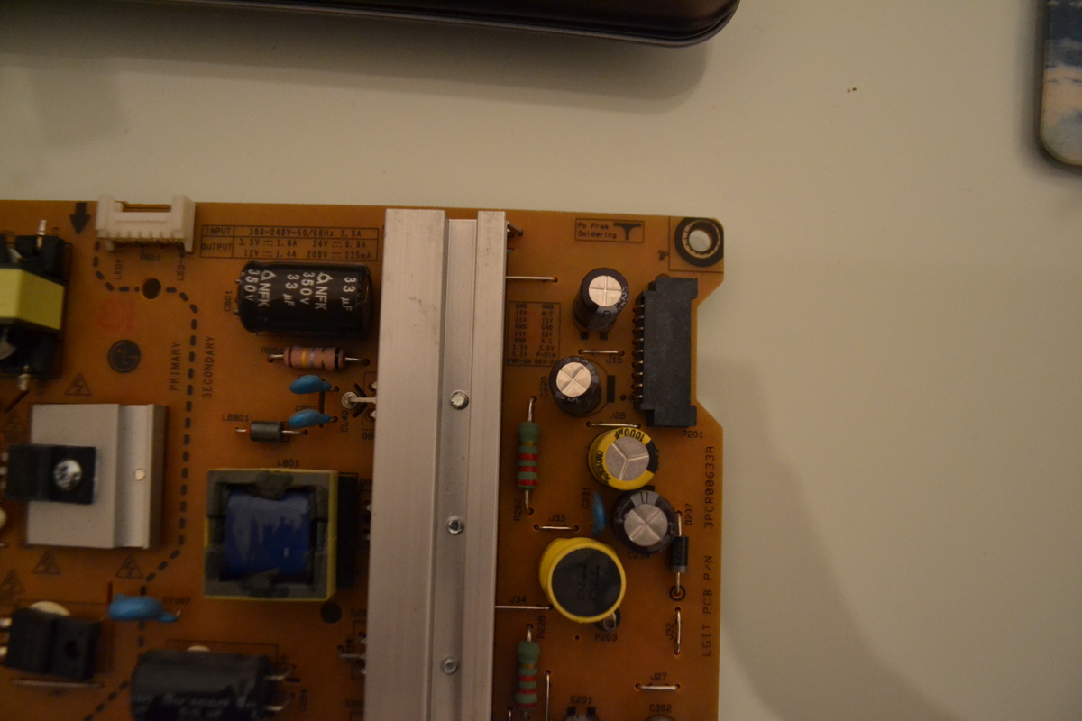

Hallo Leute, Ich hab ein Problem mit meinem TV (LG 42LB620V-ZE). Vor wenigen Tagen ging ich kurz raus um den Müll wegzuwerfen und als ich zurückkam bemerkte ich, dass der Fernseher zwar lief aber das Bild so dunkel war das man nur mit der Taschenlampe etwas sehen konnte. Drehte ich die Helligkeit und Beleuchtung in den Einstellungen zurück lief er eine Zeit lang stabil bis wieder alles schwarz wurde. Nun (zwei Tage später) schalte ich ihn ein, sehe das LG noch und dann wieder schwarz. Hab daraufhin bisschen recherchiert und gelesen, dass es sich entweder um die Netzplatine (Netzteil) oder um die Hintergrundbeleuchtung selbst handelt. Hab daraufhin den Tv aufgemacht und die Netzplatine herausgenommen und festgestellt, dass am Ausgang (Steckverbindung; siehe Bilder) der Pins für 3,5V auch wirklich 3,5 liefern jedoch wird mir bei den 12V und 24V Ausgängen 0V angezeigt. Hätte vl jemand einen Rat für mich. Wäre euch/dir sehr dankbar. Lg Luci
Mal auf kalte Lötstellen geprüft, wenn's mal geht und mal nicht könnte es sowas sein.
Das Problem hatte ich bei meinem LG auch schon. Die 12/24 Volt Ausgänge liefern nur Spannung wenn Last angeschlossen ist. Gleich werden wieder die üblichen Empfehlungen bzgl. Kondensatortausch kommen. Diese Empfehlungen kannst Du getrost in die Tonne treten. Habe ich alles schon durch. Hatte mir ein neues Netzteil besorgt. Das hatte nichts gebracht. Letzten Endes war es das Inverterboard für das Backlight. Das Inverterboard war so teuer, dass ich den ganzen TV in entsorgt habe und einen neuen gekauft habe. Die Dinger zu reparieren lohnt sich eigentlich nicht wirklich. Schade um die Zeit.
Danke für die Antworten. Hab jetzt alles wieder angeschlossen und dann im Standby und eingeschalten geprüft. Netzteil scheint ok, zum Mainboard hin habe ich ganz normal bei PWR On 12V, 3.5V und 24V und im Standby nur die 3.5V. Und beim Ausgang der zu den Leds(Inverter) geht hab ich im Standby 74V und bei PWR On 106V. Also stimmt höchstwahrscheinlich was mit dem Backlight Inverter nicht oder? Allerdings liegt dieser anscheinend schwer zugänglich bei den Stripes selber was die Sache verkompliziert. LG Luci

Hallo, Hab hatte heute endlich mal Zeit um mich bis zur Hintergrundbeleuchtung vorzuarbeiten. Hab den TV dann ohne Panel gestartet und es leuchteten auf Anhieb alle LEDs. Als ich mir das Video nachher genauer anschaute bemerkte ich, dass die 2te LED von rechts in der ersten Zeilen zuerst nur schwach leuchtet dann normal wie die anderen dann wieder schwach und schaltet die Hintergrundbeleuchtung ab. Außerdem leuchtet die erste LED von rechts in der dritten Zeile dauerhaft schwach. Ist nun die Lösung meines Problem einfach das Tauschen der LEDs bzw bzw. der LED-Stripes? LG Lucijan PS.: Die schwarzen Streifen kommen von der Handykamera.
Lucijan I. schrieb: > Ist nun die Lösung > meines Problem einfach das Tauschen der LEDs bzw bzw. der LED-Stripes? Sieht doch ganz so aus.
