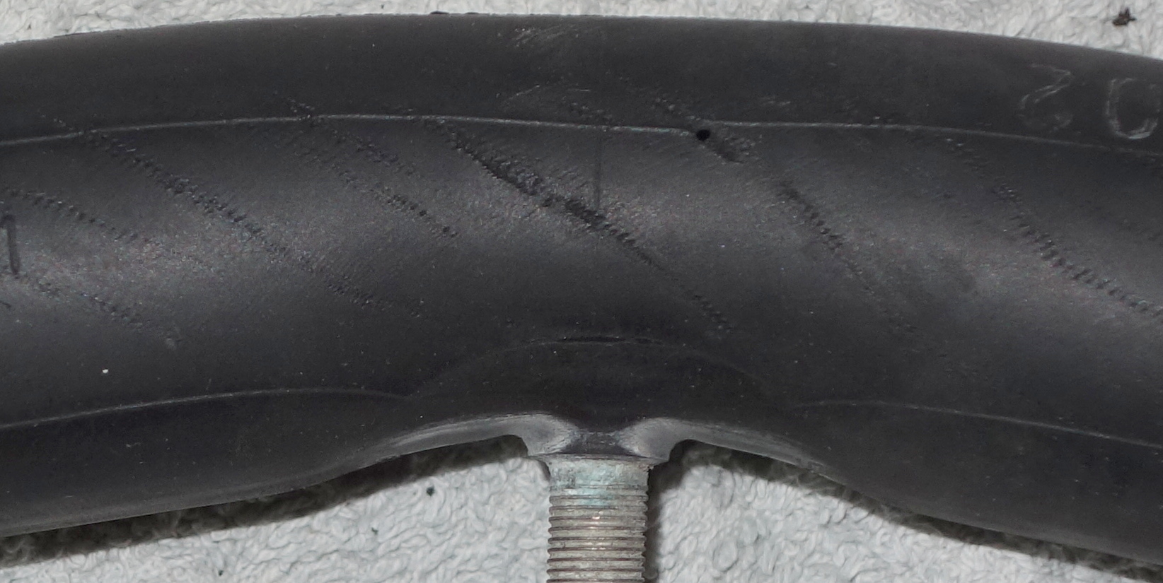

Heute bekam ich einen Platten weil der Fahrradschlauch Luft verlor, aber
an der Fahrraddecke zeigte sich nichts was das verursacht haben könnte
und bisher habe ich mit der Marke (Schwalbe Marathon) seit 20.000 km
keinen Platten mehr. Nach dem Rausnehmen vom Schlauch zeigte sich dann
das das Loch genau seitlich und etwas rechts über dem Ventil ist, siehe
Bild, wobei das Loch tiefschwarz in der Mitte vom Striemen ist. Das Loch
ist wohl eine Folge der Striemen.
Aber woher kommen die Striemen?

nimm mal einen Wattebausch und streiche damit im Mantel entlang.
Manchmal stechen Teile der Metallarmierung nach innen und mit dem
Wattebausch findet man solche Stellen schnell ohne sich die Pfoten
aufzureissen. Da wo Wattereste am Mantel hängenbleiben gibt es ein
Hinderniss das vielleicht auch in der Lage ist den Schlauch kaputt zu
machen.

Mantel und Schlauch bewegen sich halt auch minimal gegeneinander. Ein
Fahrradreifen ist ja beileibe nichts Statisches. Und durch hohen Druck
und stete Reibung ist das Material anscheinend an einigen Stellen dünner
geworden. Sieht sogar so aus, als ob die Streifen das Gegenstück zur
Gewebeeinlage des Mantels sind.
Möglicherweise sind die Striemen vorrangig im Bereich des Ventils? Dann
könnten sich Mantel und Schlauch bei jeder Umdrehung minimal
gegeneinander verschieben (ähnlich Drift oder Schlupf), aber am Ventil
ist damit Schluss und die Spannungen lösen sich in einer kleinen
Rückwärtsbewegung wieder?!

Der Grund ist wohl zu hohe Reibung zwischen Mantel und Schlauch.
Du scheinst beim Montieren etwas sparsam mit Talkum gewesen zu sein.

Vor der Demontage die Stellung des Ventils  und  links / rechts (dies
auch auf dem Schlauch) auf dem Mantel markieren, dann findet man die zum
Loch gehörende Stelle des Mantels und kann diese gezielt untersuchen.
Oft sind es nur ganz kleine Stachel oder Sandkörner, die sich langsam
durcharbeiten.
Walkarbeit durch niedrigen Luftdruck?
Torsion des Schlauches?
Aufpassen bei Demontage und Montage, dass man mit dem
Mantelhebe-Werkzeug den Schlauch nicht einzwickt / beschädigt.

Ja, aber die Gewebeeinlagen sind glatt und nur einen halben Millimeter
hoch.
Die Raddecke habe ich von außen und innen abgesucht sowie von innen
abgetastet und es zeigten sich nur minimale Unebenheiten.
Ja, das ist es wohl.

Das ist ganz eindeutig. Die Ursache ist wohl schlechtes Material des
Schlauches. Aber auch der Mantel ist nicht ganz unschuldig. Irgendwie
muss halt immer dafür gesorgt werden, dass man was Neues braucht.

Wenn man den Schlauch nicht faltenlos in den Mantel packt, passiert
sowas. Wenn man dann auch noch mit zu wenig Luftdruck durch die Gegend
fährt, passiert es schneller.

zu wenig Talkum
von Axel S. (a-za-z0-9)
Weil die Hinweise auf Talkum bis jetzt immer negativ bewertet wurden:
erfahrene Fahrrad-Schrauber streuen Talkum in den Mantel, bevor sie ihn
montieren. Das Talkum wirkt dabei als Gleitschicht zwischen Schlauch und
Mantel und vermindert die Gefahr, daß der Schlauch durchgescheuert wird
oder gar das Ventil ausreißt.
Ein Mantel "wandert" bei Benutzung des Fahrrads auf der Felge. Das ist
ganz normal und nicht zu vermeiden, weil Antriebs- und Bremskräfte
einerseits auf die Felge wirken, die Gegenkraft von der Fahrbahn
andererseits aber auf den Mantel. Beim Bremsen oder Beschleunigen wirkt
also eine Kraft zwischen Mantel und Felge, die ersteren ein wenig auf
der Felge entlang schiebt. Geringer Luftdruck vergrößert den Effekt
zusätzlich.
Der Schlauch hingegen ist durch das Ventil fest an seinen Platz gebannt.
Wenn Schlauch und Ventil verkleben sollten (Gummi auf Gummi), dann kann
das zum Abreißen des Ventils bzw. zu einer Einkerbung des Schlauchs am
Ventilschaft führen.

nicht: entweder passt die Reifenbreite nicht zur Felge oder jemand macht
den Fehler und verwendet Talkum beim Mantel selbst oder der Luftdruck
ist wirklich dramatisch zu niedrig. Oder - beim Tandem durchaus öfter
ein Problem - durch starkes Bremsen im Gefälle heizt sich die Felge so
weit auf, dass das Gummi weich wird. Daher: am besten gar nicht bremsen
@OP:
Schwalbe hat auf ihrer Seite auch ein paar Bilder:
https://www.schwalbe.com/de/verschleiss.html
Unter "Warum verschleißen viele Reifen vorzeitig?" findet man
"Auch die Bilder 3 bis 5 zeigen eindeutige Anzeichen für dauerhaft
unzureichenden Luftdruck. Typische Abriebspuren: Der Reifen ist nicht in
der Mitte am stärksten abgefahren, sondern links und rechts daneben.
Typische Walkspuren im Reifen und auf dem Schlauch."
Das fünfte Bild zeigt fast identische Walkspuren zu Deinem Bild. Das
dürfte also wohl der Fehler sein.
Dort steht auch, dass man die Ventilmutter nicht fest anziehen soll.

von Erwin M. (nobodyy)
Chris D. schrieb:
> Schwalbe liefert Schläuche übrigens schon
> mit einem entsprechenden Gleitmittel versehen aus. Die fühlen sich auch
> "seifig" an.
Ja, wenn sie neu sind. Nach zweimal Reifendecke tauschen und einmal
Felge tauschen sieht es aber ganz anders aus.

>> Gleitmittel versehen aus. Die fühlen sich auch "seifig" an.
Wo ist das Problem? Wer meint, nach 20000km nicht das Geld zum Wechseln
des Schlauches zu haben, der muss dann eben Talkum nehmen und mit den
alten porösen Dingern leben.

Die Schlauchproblematik hab ich gelöst indem ich Schlauchlos fahre. Mal
sehen, wie lange das gut geht, bisher kann ich mich nicht beschweren
(ist aber auch die erste Saison, also noch keine Aussagekräftige
Bewertung möglich). Es hat schon Vorteile mit niedrigerem Luftdruck
unterwegs zu sein, besonders auf Felsigem Terrain. Das ist mit Schlauch
aber immer ein Problem, da der nämlich wandert. Ich hatte das Ventil
nicht festgeschraubt und konnte so, wenn es schief stand, die Luft
ablassen und alles wieder geradeziehen. Mir ist nie ein Ventil
abgerissen, weshalb ich das bei den Rädern meiner Kinder und Frau auch
weiter so handhabe, die haben keine Schlauchlosen Reifen.
Das Aufscheuern des Schlauchs mutet schon etwas seltsam an. Ich habe so
etwas selber noch nie erlebt, weder beim Rennrad (dünne Reifen mit viel
Druck) noch beim MTB (dicke Reifen mit weniger Druck). Dabei tausche ich
die Schläuche deutlich seltener als die Mäntel (bei beiden Fahrrädern
sind sie mittlerweile etwa 30 Jahre und 60000 km alt und zeigen noch
keinerlei Ermüdungserscheinungen).
Ich verwende auch kein Talkum, wobei sich mir der Sinn desselben sowieso
nicht ganz erschließt. Zwar kann man mit Talkum den Abrieb beim Scheuern
sicher etwas heruntersetzen. Aber ohne Talkum scheuert erst gar nichts,
weil der Schlauch durch den Fülldruck fest von innen gegen den Mantel
gedrückt wird und auf Grund der hohen Reibzahl zwischen dem Gummi und
dem Gewebe praktisch keine Relativbewegung zwischen Schlauch und Mantel
stattfinden kann.
Natürlich darf der Mantel nicht auf der Felge rutschen, was er
normalerweise aber auch nicht tut (s. Beitrag von Chris D. vom
29.05.2017 10:36). Tut er es trotzdem, könnte neben zu geringem
Fülldruck auch das hochgelobte Talkum eine Rolle spielen, nämlich dann,
wenn es bei der Montage zwischen Mantel und Felge gelangt ist.
von Uhu U. (uhu)
Hier steht, wie die Schläuche aufgescheuert werden:
Zu den Striemen: Als die Luft aus dem Hinterreifen entwich bin ich noch
3 km gefahren, bis die Felge die Raddecke zeitweise bis zum Boden
plattgedrückt hat. Dann bin ich sofort abgestiegen und habe geschoben,
aber zumindest die ausgeprägteren Striemen müssen schon vorher dagewesen
sein.

von Joachim B. (jar)
>Fahrradschlauch bekommt Loch ohne das von außen etwas einsticht?
Behauptung
ach
nun ist alles klar, durchgescheuert bis die schwächste Stelle aufgab
also der Thread löst sich in Wohlgefallen auf.
klar ist man erst mal überrascht aber dann......
manche Dinge klären sich durch aussitzen.
