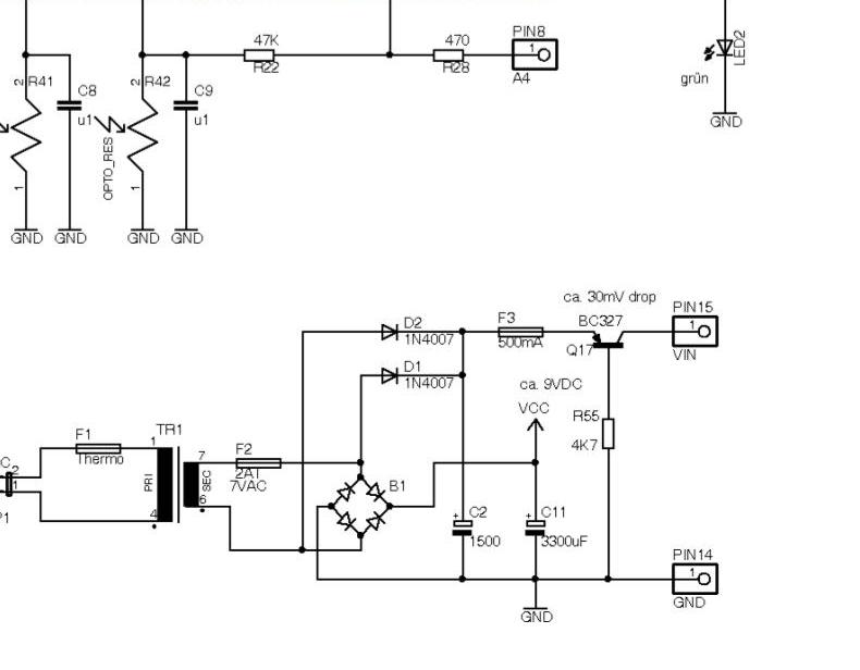

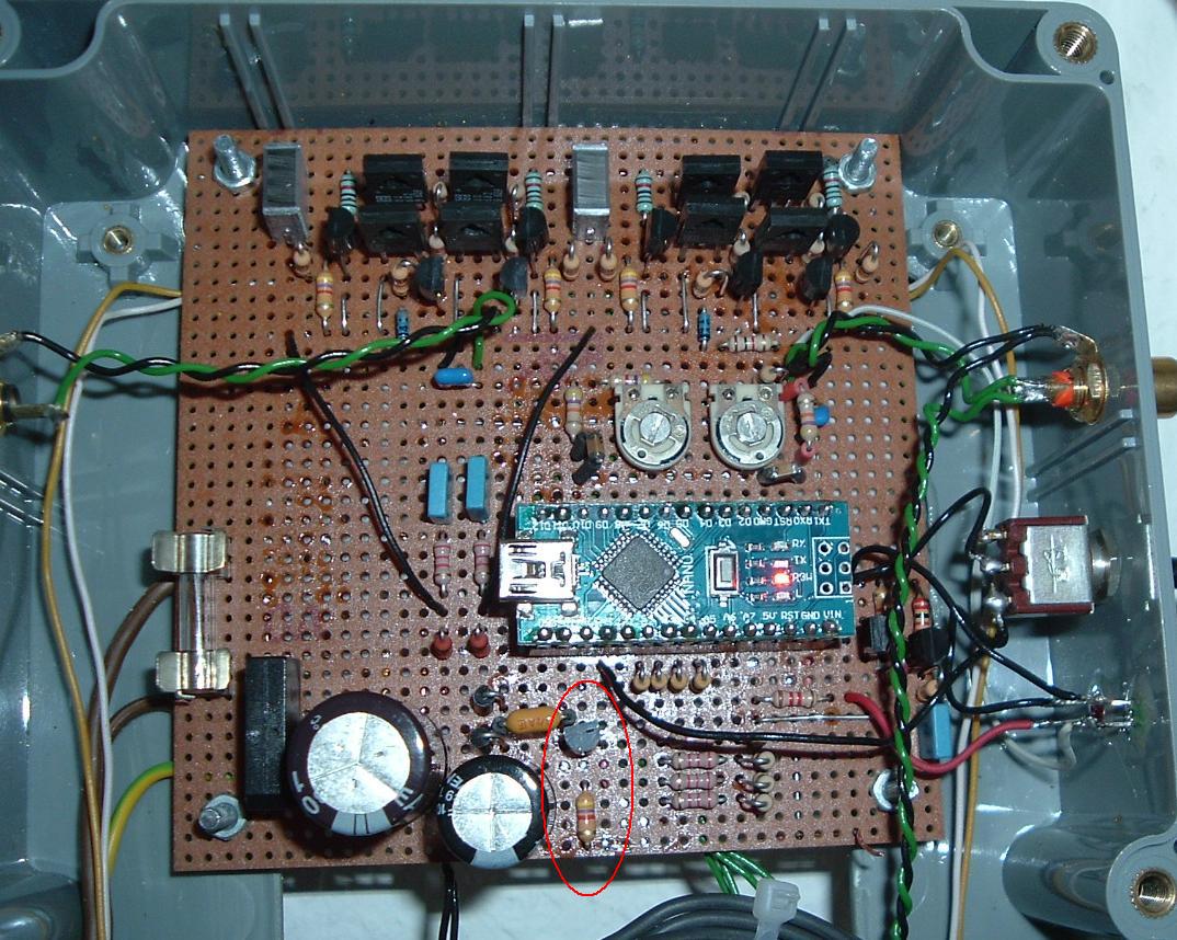

von oldeurope O. (Gast)
Andreas S. schrieb:
> Bipolartransistoren hätten um
> Rückwärtsbetrieb jedoch eine viel zu geringe Stromverstärkung.
Eben. Deshalb kann das ein BJT auch alleine.
Anbei die Schaltung für meinen Arduino Nano.
Im Bild rot eingekreist.
Ohne den PNP-Transistor als low-drop-diode,
hatte ich mir langsam die Schottky-Diode im
Nano ruiniert. Beim Einstecken des USB wurde
C2 schlagartig geladen und die Sottky immer
hochohmiger.
LG
old.

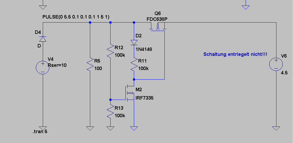

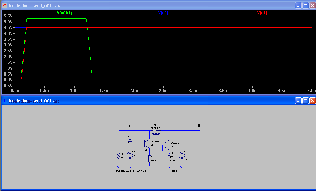

von Uhu U. (uhu)
Ich habe die Schaltung mal mit einer Schottky anstelle von Q(126)
simuliert - so funktioniert es nicht.
Deine Schaltung dient nicht zur Vermeidung einer
Rückspeisung, sondern stellt nur eine Strombegrenzung
dar. Das hat so gar nichts mit einer idealen Diode
zu tun.
> hochohmiger.
Klar, der Strom wird in Rückwärtsrichtung auf nur
einige zig Milliampere begrenzt, in Vorwärtsrichtung
allerdings auch auf wenige hundert Milliampere,
natürlich stark abhängig von Exemplarsteuerungen
des Transistors.
Deine Schaltung funktioniert nur deswegen, weil Du
über USB nur ca. 5V anlegst. Bei höheren Spannungen
(> ca. 8V) würde im Einschaltmoment die BE-Strecke von
Q17 durchschlagen.
Wunderbar, so soll es sein. :-)
Andreas S. schrieb:
> idealen Diode
Das ist eine richtig miese Low-Drop-Diode.
Sie ist langsam und hat einen relativ hohen Rückstrom.
Bei der Anwendung spielt das aber keine Geige.
> Q17 durchschlagen.
Och, wenn über USD mehr als 5,5V kommen,
habe ich ganz andere Sorgen.
Last anklemmen !
LG

> Ist dir
Ich habe Dir mal eine Simu gemacht die das Problem
mit dem Entriegeln zeigt.
Der Transistor links hat eine höhere Stromverstärkung
als der Transistor rechts. Kann ja vorkommen.
V2 liegt ständig an, V1 wird kurz mal angesteckt.
Mit gleichen Widerständen entriegelt M1 nicht mehr.
Auch ohne V1 bleibt U1=U2.
Mit R2 >= 4*R1, wie beim Raspi, ist die Schaltung
dagegen sicher.
Überzeugt?
LG

von Uhu U. (uhu)
Welchen Sinn hat D1?
Wenn du an die Messpunkte Labels klebst, kann man auch nachvollziehen,
wo du die Spannung gemessen hast...
Sorgt dafür das Du U1 mit V1 nicht an GND legen kannst.
Wenn Du den USB-Stecker ziehst macht Du ja auch keinen
Kurzschluss danach.
V1 mit D1 stellt also den USB-Anschluss dar.
Starte die Simu und alles ist klar.
Zudem habe ich Deine Labels übernommen
um es Dir leicht zu machen.
LG
old.

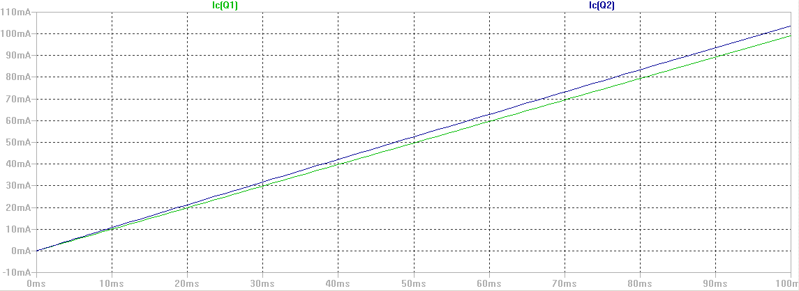

Eigenschaften sehen und schon klappts.
Ich habe das Teil mal alleine simuliert. Merkwürdig, dass selbst mit
simulierten Transistoren der Ausgang einen geringfügig höheren Strom
erzeugt.

von John D. (Gast)
> erzeugt.
Dessen Kollektor-Emitter-Spannung ist ja viel höher. Da schlägt der
Early-Effekt zu.
> Early-Effekt zu.
Schon wieder was dazugelernt...

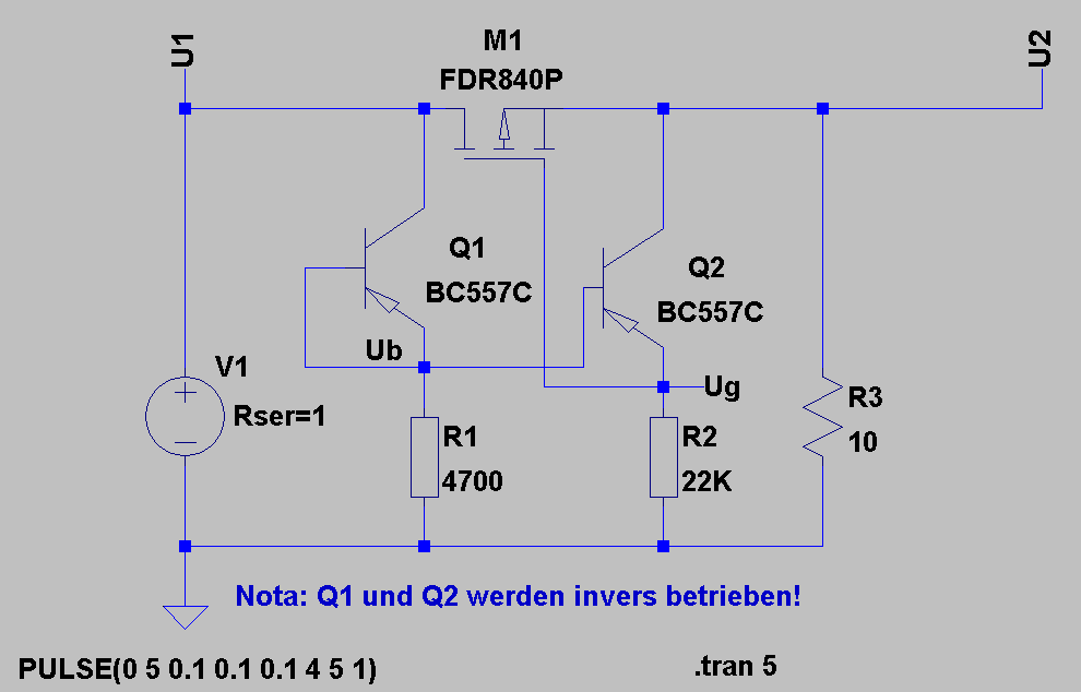

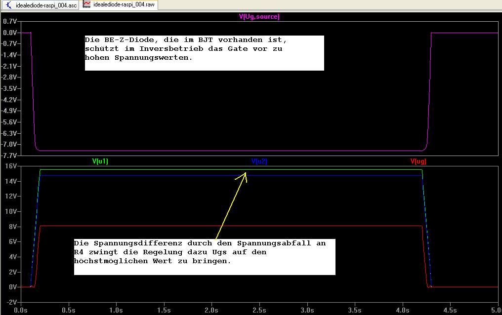

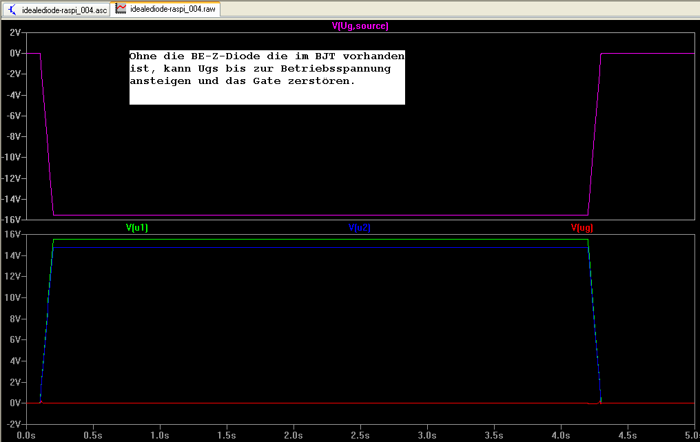

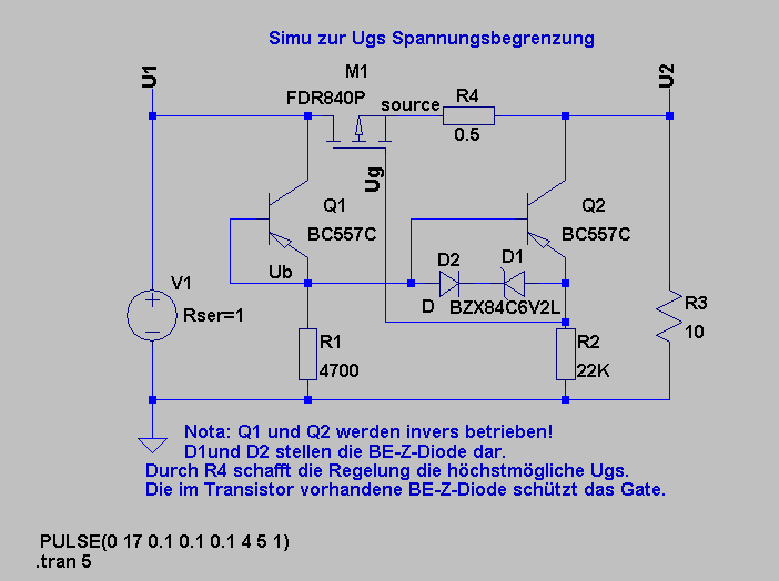

HildeK schrieb:
> Pin 5 und 6
Ja danke, ist eine Lösung. :-)
Ich meine es ist günstiger die Transistoren invers zu betreiben.
Damit ist das Spannungsproblem sogar unter Beibehaltung der
Steilheit gelöst.
Möglicherweise machen die das beim Raspi, bitte mal
nachprüfen wer kann. Ich habe keinen.
Was mich ja total entzückt:
LTSpice macht Inversbetrieb und auch die Stromverstärkung
passt. asc zum Spielen anbei.
Real sollte BE-Z-Diode jetzt das Gate schützen,
habe ich aber noch nicht simuliert.
LG

von ths (Gast)
Es gibt noch andere Möglichkeiten, s. Anhang.
von MaWin (Gast)
Richgig, damit taugt die Schaltung auch für mehr als 5V verpolt (je nach
Transistor-Sperrspannung).
ths schrieb:
> Es gibt
Interessant.
Mir dünkt, dass die unterste Schaltung nicht entriegelt.
Beitrag "Re: Transistor-Schutzschaltung Widerstände"
Werde die mittlere und unterste Schaltung später*
ths schrieb:
> s. Anhang
Wie befürchtet entriegelt die untere Schaltung nicht.
Die beiden anderen sind ok.
Die beigefügte asc zeigt Dir das.
LG
old.
von ths (Gast)
Eine ideale Spannungsquelle auf der Lastseite? Nanana.
ths schrieb:
> Nanana
Ich komme mit der unteren Schaltung vom Regen in die Traufe.
Wenn links keine Spannung ist, kann das Gate von Q6 floaten.
So wie sie ist --> Tonne.
LG
old.
von ths (Gast)
Für der Rasp langt's. Für allgemeine Zwecke fehlt bei allen Schaltungen
was, hier halt auch noch ein Widerstand.
Auch mit Widerstand ein Satz mit X.
> Die beigefügte asc
> Steilheit gelöst.
Ich hab mir diese Schaltung mal angeschaut. Mir ist aufgefallen, daß das
Gate dabei gar nicht richtig aufgesteuert wurde, das blieb so bei -1V
rum hängen.
Erst als ich R1 deutlich größer als R2 gemacht habe ging das Gate
richtig auf.

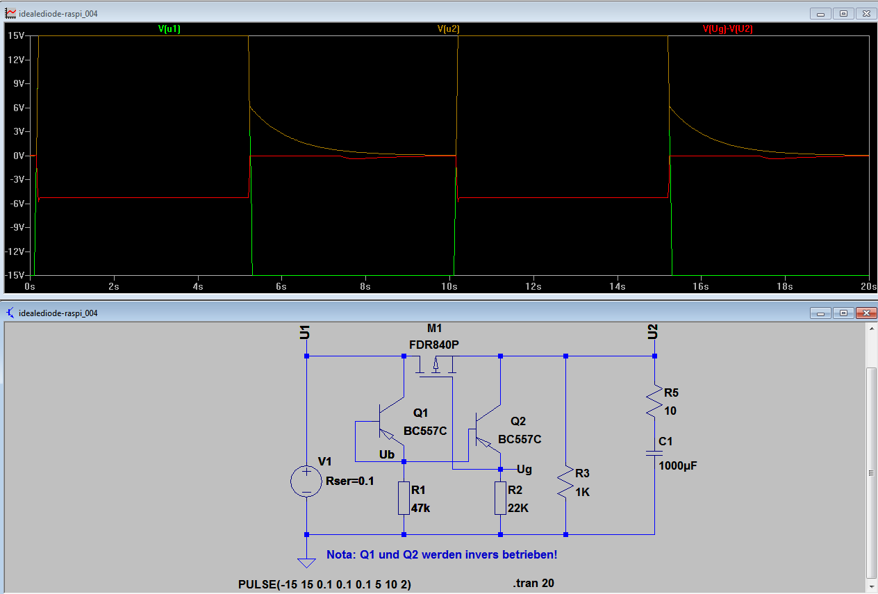

Meine Simulation anbei. Ich verpole da richtig und habe auch einen
Kondensator drin wie er bei dem klassischen Verpolungsschutz mit P-FET
zu Problemen führen würde.
> richtig auf.
Und was bringt Dir das? Nichts!
Der MOSFET entriegelt dann nicht mehr. Du kannst das mit
der asc aus diesem Beitrag
leicht prüfen.
Die Raspischaltung regelt auf die Differenzspannung
der BE-Strecken. Der MOSFET ist da kein Schalter.
Das ist ja das Geniale an der Raspi-Schaltung.
Dieses Regeln kannst Du sehr schön sehen, wenn
Du den Wert des Lastwiderstandes änderst.
LG
old.
Der Rds_on ist auch sehr gering, sodass die Regelung
es gar nicht für nötig hält "richtig aufzusteuern".
Um das darzustellen kann man die Regelung aber an ihre
Grenzen bringen, indem man einfach einen zusätlichen
Widerstand hinzufügt der >= dem erforderlichen Rds ist.
Das habe ich in der beigefügten Simulation mal gemacht.
Man erkennt, dass die Regelung bei Bedarf durchaus
dazu fähig ist "voll aufzusteuern".
Jetzt habe ich das mal simuliert und es ist tatsächlich so.
Also gleich zwei Vorteile durch den Inversbetrieb der
BJTs. Das gefällt mir ausgesprochen. :-)
LG
old.
