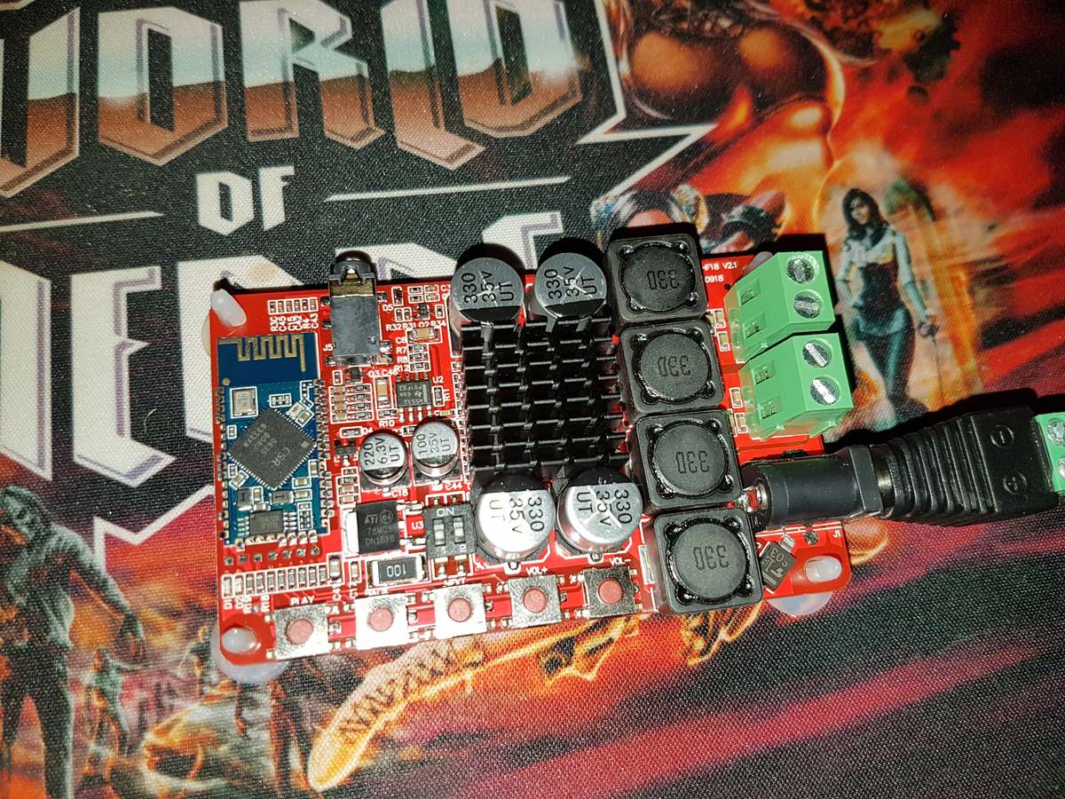

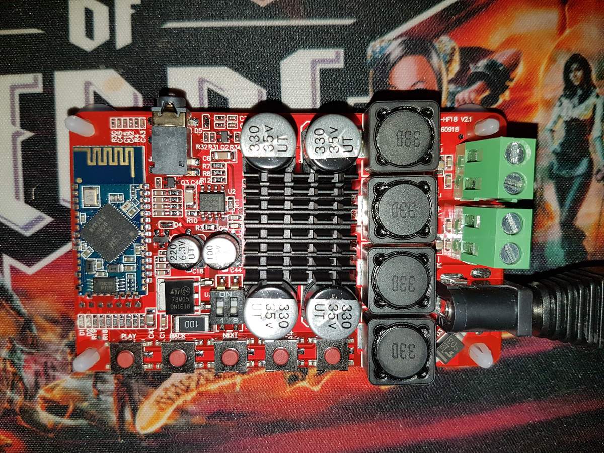

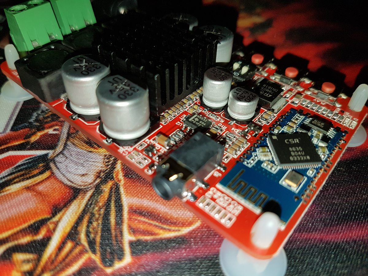

Nico J. schrieb: > - KKmoon TDA7492 als Verstärker Der TDA7492 hat "Differential inputs minimize common-mode noise". die meisten Bluetooth-Chips haben differential audio outputs. Die meisten China-Boards, die ich bislang in der Hand hatte und die beides kombinieren, knallen die negativen Audio-Ein- und Ausgänge hart auf (Power-)GND und haben eine furchtbare Audio-Qualität. Könntest du bei deinem Board nachschauen, ob PIN 23 und PIN 33 (INNA/INNB) vom TDA an GND verbunden sind, oder zum Bluetooth-Chip laufen?

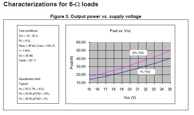

oszi40 schrieb: > 2x50W und UL7-12 (7Ah 12V) > Rechne selbst. Es wird ein kurzes Vergnügen. Bei 12V wäre es nicht mal theoretisch möglich die 50W an Leistung umzusetzen - dazu kommt noch, dass Musik ja dynamischer Natur ist und die 50W daher auch nicht dauerhaft anliegen würden. :-)

Hartmut . schrieb: > der berenzende faktor ist hier der wirkungsgrad des W 130 S mit nur > 87db. > der sollte, wenn überhaupt, dann in der 4ohm ausführung dazukommen Ja habe den W 130 S in 4 Ohm und den BG 17 mit 8 Ohm. Da du dich mit dem Lautsprechern auskennst - Wie sollte ich die Box am besten aufbauen, sodass ich starken Bass bekomme. Planlos schrieb: > Könntest du bei deinem Board nachschauen, ob PIN 23 und PIN 33 > (INNA/INNB) vom TDA an GND verbunden sind, oder zum Bluetooth-Chip > laufen? Bin mir da nicht sicher, kenne mich nicht so wirklich mit Elektronik aus aber ich sende mal ein Bild, auf welchem man es vielleicht erkennen kann.
