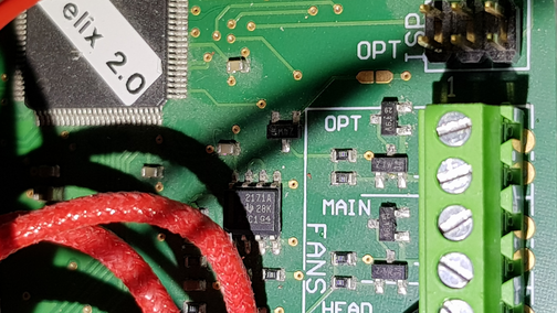

 ich habe einen Felix 3 D Drucker und habe versehentlich den OPT Fan
Ausgang kurgeschlossen.
Vorher hat einen Ausgang von 12 Volt jetzt 0.0 V
Die anderen Ausgänge funktionieren noch .
Ich kenne micht mit den Bauteilen leider nicht aus evtl kann mir jemand
 Helfen welche Teile ich tauschen sollte .
Ich habe ein Paar Bilder vom betroffenen Bereich gemacht .
Vieleicht kann jemand mehr damit anfangen und mir einen tip geben
Das Board Basiert auf den Mega2560
Vielen Dank

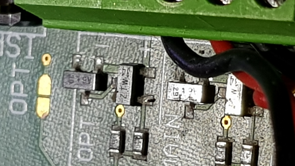

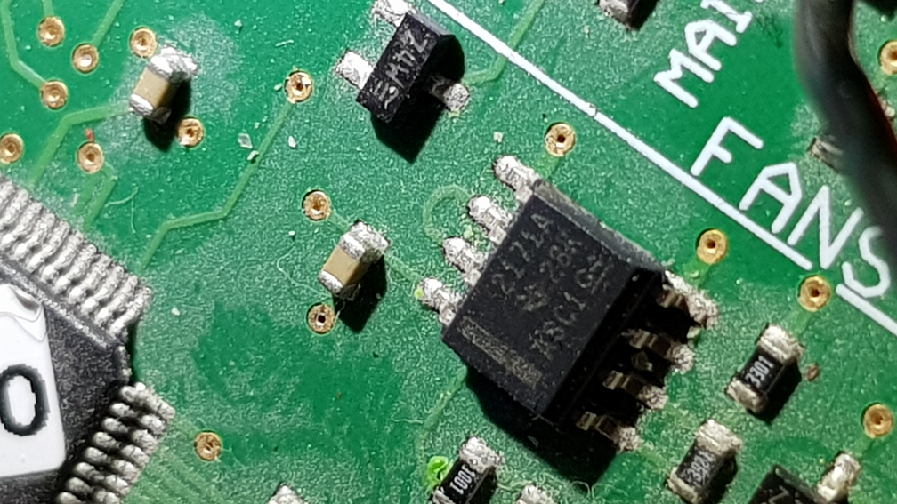

Man kann das Marking des verdächtigen Transistors nicht gut erkennen.
Z......
von Chris H. (hardy123)
Meinst du das Bauteil habe es nochmal etwas besser versucht :-)
von Sven D. (Gast)
Nein, er meinte das Teil, wo ZTW drauf steht. Das Teil darüber sieht
meiner Meinung nach defekt aus. Als ob ein Riss durchs Gehäuse geht.
Habe das mal mit den 2 Pfeilen markiert.

von hinz (Gast)
http://assets.nexperia.com/documents/data-sheet/PBSS4140T.pdf
> Das Teil darüber
> sieht
http://assets.nexperia.com/documents/data-sheet/BAS16_SER.pdf

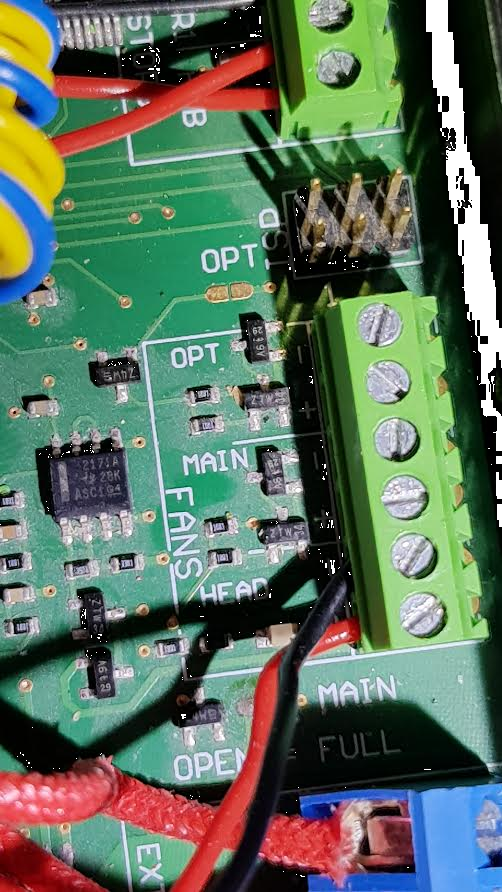

Ersmal Vielen Dank für die Hilfe , Sorry wegen den Foto ich kann es
leider nicht mehr Löschen . Habe es aber schon gemeldet
Das muss mir beim Konvertieren durchgegangen sein ich bitte um Nachsicht
Wollte nicht das Forum Sprengen .
Der Spannunglosebereich betrifft die Linke Seite .  OPT FAN oben links
Dort wo die Bauteile so angegriffen aussehen Funktioniert es .
Könnte es den zusammenhängen ?
Je nach dem wie das Licht fällt sieht es auch anders aus .
Ah jetzt ....Okay ganz feiner Haarriss . Hm
Würde warscheinlich Sinn machen mehrere zu Tauschen
Die ZTW ist mir klar  da gibt es ja nur die eine im Datasheet PBSS4140T
aber die andere welche ist die Richtige  ?
Diese Package outline BAS16T (SOT416/SC-75 oder  Package outline BAS16
(SOT23/TO-236AB oder diese Package outline BAS16W (SOT323/SC-70)
Danke für diese Tips echt klasse !
Und wäre eher was für den Heisluftföhn wie macht ihr sowas mit wieviel
Grad?
gruss Chris

von hinz (Gast)
Wenn du öfter einen Kurzschluss produzierst...
SOT-23
> Grad?
Ganz normaler Lötkolben.

von hinz (Gast)
Chris H. schrieb:
> HalloHinz wo bekommt man die bei Conrad bekomme ich Sie nicht oder
> bin
> Blind.
Also wenn ich bei Conrad nach PBSS4140T oder BAS16 suche, dann finde ich
sofort die Teile. Der Transistor ist allerdings erst demnächst wieder
lieferbar, ein BC817-40 wirds aber auch tun.
Supi danke habe über Aswo bestellt dauert wohl auch 2 Wochen .
Dankeschön für deine Hilfe .
So  die Teile sind verbaut was soll ich Sagen Läuft wieder . Vielen Dank
an Euch  besonders an Hinz Dankeschön . Ich Freu mich so :-)
