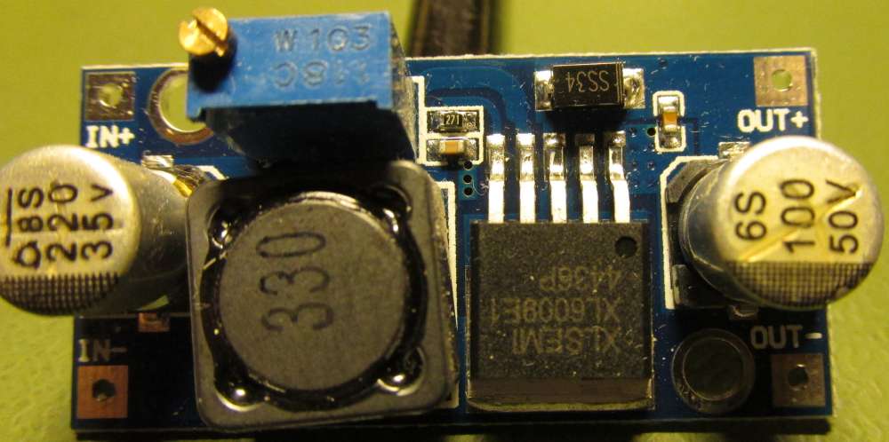

In einem Projekt will ich 2 XL6009 Boost Converter Module verwenden.
Laut Datenblatt verfügt der XL6009 über eine "Built in Thermal Shutdown
Function".
Nun habe ich so ein Modul mal testweise mit einer Glühlampe als Last
vorsichtig heiß werden lassen, nach etwa 3 Minuten fiel die
Ausgangsspannung dann auch auf die Eingangsspannung ab.
Allerdings scheint das nicht an irgendeiner Schutzfunktion zu liegen,
das Modul wird nämlich auch nach langer spannungsfreier Abkühlphase beim
Anlegen einer Eingangsspannung ohne Last wieder heiß, und Uaus bleibt =
Uein
Mit anderen Worten, der XL6009 ist einfach abgeraucht, von einer
Schutzfunktion keine Spur.
Wo liegt da der Fehler?
Gruß dercr

Niemand kann wissen, welches konkrete Modul Du verwendest. Bei dem
XL6009 handelt es sich um den auf dem Modul möglicherweise verbauten
Spannungsreglertyp, der eine interne thermische Abschaltung besitzt.
Daraus zu schließen, dass dies somit für das gesamte Modul gelte, ist
einfach nur blauäugig und unhaltbar.
Falls es sich um das XL6009-Modul von Pollin handeln sollte, fällt mir
dort sofort die mickrige Diode auf. Ich halte es für sehr
wahrscheinlich, dass diese Diode den hohen Einschaltstrom der Glühlampe
nicht so wirklich mochte und beschädigt wurde. Und anschließend wurde
ihr dann thermisch der Rest gegeben. Das von Dir beobachtete Aufheizen
des Moduls ohne Änderung der Ausgangsspannung spricht doch sehr für eine
durchlegierte Diode. Ob es auch den XL6009 dahingerafft hat, kann man so
nicht sagen.

von dercr (Gast)
Der Einschaltstrom der Glühlampe ist definitiv nicht die Ursache, da ich
die Spannung per Poti langsam erhöht habe, bis eine merkliche Erwärmung
des XL6009 eintrat und dann gewartet habe.
Das Modul entspricht optisch dem von Pollin
(http://www.pollin.de/shop/dt/NTY1ODQ2OTk-/Bauelemente_Bauteile/Bausaetze_Module/Module/Step_Up_Schaltregler_Modul_DAYPOWER_M_SU_XL6009.html)
Ich habs zwar für deutlich weniger auf eBay gekauft, aber ist technisch
vermutlich identisch.

Christian S. schrieb:
> Welche Diode war eingebaut? War sie auch heiß? War sie schnell genug?
> War das Gehäuse überhaupt gekühlt? Was für eine Lampe war das?
Weiß ich nicht, keine Gravur. Ja, aber kühler als der XL6009. Weiß ich
nicht.
Nein, keine Kühlung, langsames Überhitzen war Zweck des Versuchs. Ein
24V 40W Halogenbirnchen.
Mike schrieb:
> Kontrolliere mal ob eine Suppressor-Diode auf deiner Schaltung vorhanden
> ist.
> Wenn nicht, würde ich stark empfehlen eine einzubauen.
Im Datenblatt des ICs ist davon keine Rede, wo soll die genau hin und
wie dimensioniert?
Ich werde die Schottky-Diode ersetzen und schauen, ob das Modul dann
wieder funktioniert.
Gruß, dercr
von dercr (Gast)
Eine Schottky war leider nicht aufzutreiben, als nächstbeste Alternative
habe ich eine STTH1504 eingebaut, woraufhin das Modul eingeschränkt
Der Übeltäter ist also die Diode, ich konnte nun doch etwas erkennen, es
handelt sich um eine SS34 (3A, 40V)
Auf quasi identischen Modulen von anderen Verkäufern ist sogar nur eine
SS14 (1A, 40V) verbaut.
Ich könnte kurzfristig FR608 auftreiben, wären das passende Dioden?
Gruß, dercr
von hinz (Gast)
dercr schrieb:
> FR608
Zu lahm.

von hinz (Gast)
dercr schrieb:
> Woran erkenne ich, dass die FR608 zu "lahm" ist?
t_rr
von dercr (Gast)
90ns sind bei 400kHz 7,2% der Pulsdauer, wenn ich mich nicht verrechnet
habe.
Wie wenig solls denn sein?
Und wie siehts bei der vorgeschlagenen 1N5824 aus, da finde ich
garkeinen Wert
von dercr (Gast)
Korrigiere: Ich finde zum 1N5824 die Angabe "<=500ns"
von hinz (Gast)
dercr schrieb:
> 90ns
Da musst du ganz andere FR608 haben.
> verrechnet
> habe.
1% wäre akzeptabel.
> garkeinen Wert
Ist ja auch ein Schottkydiode.
von dercr (Gast)
Anscheinend, naja, dann nicht.
Also ist jede Schottky schnell genug? Oder warum wird das nicht genauer
angegeben? SB560 hätte ich noch im Angebot ^^
von hinz (Gast)
Im Prinzip ja.
> angegeben?
Es gibt keine t_rr.
Nimm.
von dercr (Gast)
Alles klar, besten Dank :)

Übrigens. Meine Module haben ss36 als Schottky-Diode und ein komplettes
Modul hat 1,xy Euro gekostet.
