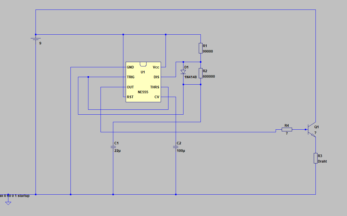

Guten Abend, ich möchte mit einer 9V Batterie einen Draht zum Glühen bringen. Da ich Zuhause nur einen NE555 rumfliegen hatte hab ich mir schnell damit eine AStabile Kippstufe gebastelt. Am Out möchte ich nun einen Transistor anschließen der dann meinen Draht mit Strom versorgen soll. Nun habe ich das Problem dass ich nicht weiß welchen Draht ich am besten Nutzen sollte und welchen Transistor. Hab erstmal an einen Transistor bis 2A gedacht. Irgendwelche Ideen ?
Leon M. schrieb: > Irgendwelche Ideen ? Emitterfolger ist sehr schlecht! Nimm als Leistungsschalter statt eines Bipolartransistors einen MOSFET für 10 A oder mehr.

Hp M. schrieb: > Nimm als Leistungsschalter statt eines Bipolartransistors einen MOSFET > für 10 A oder mehr. Aus einem 9V Block 10A?
soll daß zum schneiden von styropor sein ? Dann nimmst du konstantandraht .... Als transitor könntest du einen IRF 3205 verwenden. Nur dürfte die arme 9V Batterie dann sehr schnell leer sein. Ich täte 6 NiCad akkus nehmen.

Hp M. schrieb: > Emitterfolger ist sehr schlecht! Jemand der so fragt, wird sich unter "Emitterfolger" sicherlich etwas vorstellen können. Für Leon: Der Emitter gehört direkt an Masse (Minus) und der Draht kommt zwischen Plus und Collector. Für den R4 werfe ich mal 3,3kiloOhm in den Raum. Welchen Draht Du nutzt, musst Du rechnen. Die gewünschte Länge und die gewünschte Leistung sind die Basis. Wie man aus dem spezifischen Widerstand eines Metalles und dessen Querschnitt den Widerstand berechnet, lässt sich dank Google klären. 9V-Batterie ist Unfug, die Teile können nicht viel Strom liefern und schon garnicht lange. Das Verhältnis Preis zu Energiemenge kann kaum schlechter sein als bei den Blöcken. Michael F. schrieb: > Dann nimmst du konstantandraht .... Je nach Anwendung darf man auch über Kupfer nachdenken, durch seinen deutlichen Temperaturkoeffizienten ergibt sich ein gewisser Selbstregeleffekt.

Klingt jetzt etwas bescheuert aber die Schaltung ist dafür gedacht mit dem Heizenden Pulsierenden Draht, Shisha Tabak von innen verbrennen zu lassen. Grade wenn man draußen rauchen möchte und keinen Brenner hat somit keine Kohle an bekommt ist so eine Idee gar nicht mal so verkehrt. Halten soll es Etwa eine Stunde Minimum. 9V sind nicht zwingend die Batterie lag halt auf dem Schreibtisch rum. Würde ich einen Konstantan Draht nehmen, wie Dick sollte er am besten sein ?
Leon M. schrieb: > Würde ich einen Konstantan Draht nehmen, wie Dick sollte er am besten > sein ? So dick, damit er bei gegebener Länge und gewünschter Leistung den richtigen Widerstand hat. Also, Papier und Bleistift zücken - ggf noch Taschenrechner - und los geht's. Wenn du eine Rechnung hast, dann kannst du sie ja mal präsentieren und wir geben unseren Senf dazu.
Hi Leon M. schrieb: > Klingt jetzt etwas bescheuert Ne, finde ich nicht, wenngleich wohl das Thema 'Rauchen' den Thread zur Zielscheibe hätte machen können ;) Wäre es Da aber nicht sinnvoller, einen Heizdraht MIT Temperatur-Koeffizienten zu nehmen? Bei Konstantan hast Du ja den Effekt, daß sich der Widerstand nicht durch die Temperatur ändert, Du also 'händisch' drauf achten musst, daß Dir das Teil nicht durchbrennt. Du musst den Strom 'im Auge' behalten um Gegensteuern zu können. Bei einem 'Glühwendel' würde sich ein Gleichgewicht bei einer gewissen Temperatur ergeben - es wird stärker geheizt, wenn diese Temperatur nicht erreicht ist. MfG
Leon M. schrieb: > Klingt jetzt etwas bescheuert aber die Schaltung ist dafür gedacht mit > dem Heizenden Pulsierenden Draht, Shisha Tabak von innen verbrennen zu > lassen. Damit hab ich keine Erfahrung, mein Pfeifchen wird mit Holzkohle (oder Campingbrenner) entzündet. Als Abschätzung: Freihängende Wendel, natürliche Konvektion S.22(18) 3-4W/cm². Bei Kontakt entsprechend höher. http://www.restrade.ch/assets/Dokumente/Kanthal/Heizleiterlegierungen-Handbuch-GER.pdf Kanthal AF d=0.1, 3.14cm²/m, 177ohm/m Pmax 1W -> 0.25cm², l=8cm, R=14ohm, U=3.8V, I=266mA Pmax 0.5W -> 0.125cm², l=4cm, R= 7ohm, U=1.9V, I=266mA Kanthal AF d=0.05, 1.57cm²/m, 708ohm/m Pmax 1W -> 0.25cm², l=16cm, R=113ohm, U=10.6V, I=94mA Der letztgenannte könnte sogar direkt mit dem 555 angesteuert werden, wobei die Verfügbarkeit (bei den meisten Anbietern geht es ab 1-1.5mm los) eingeschränkt ist. Bei niedrigen Drahtwiderständen wäre ein Step-Down angebracht. Aber vorerst solltest du herausfinden, welche Leistungsdichte für dein Vorhaben erforderlich sind.
