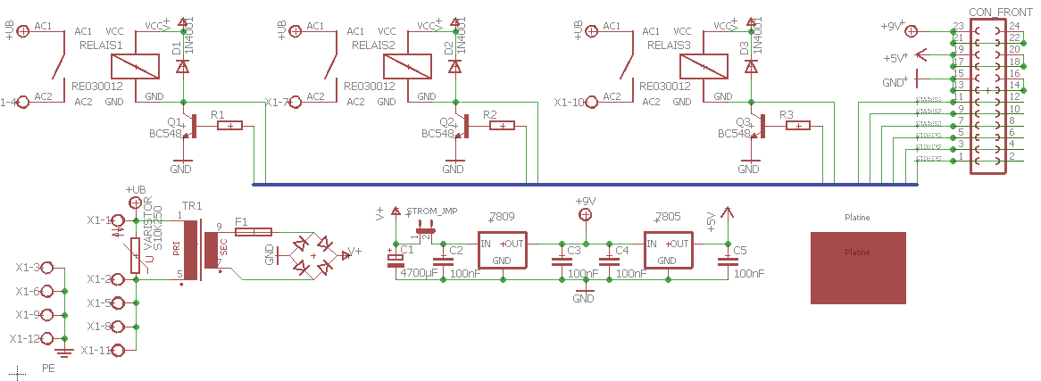

1. Netzspannungsplatine mit Spannungsversorgung und Pumpenrelais
Ein 9V Trafo mit Gleichrichter und 4700µF Elko erzeugt ca 12-13V. Aus
diesen wird mit 7809 die OP Spannung erzeugt und davon mit 7805 die
restliche Logik versorgt. Die Spulen der Relais werden direkt mit den
12V versorgt um die Festspannungsregler nicht unnötig zu belasten.

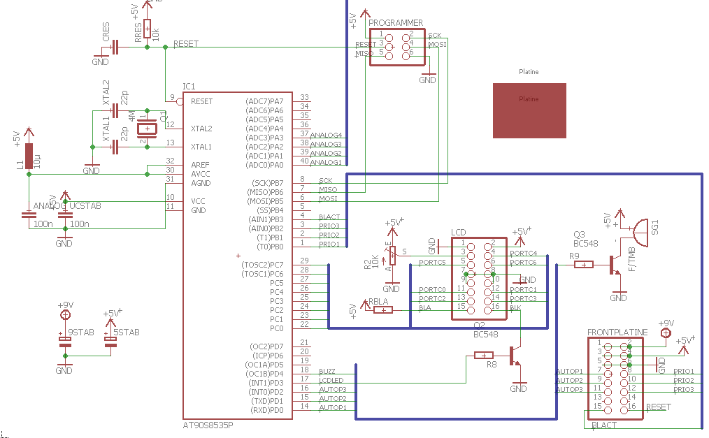

2. Logikplatine mit AT90S8535 und Temperaturmessung
Die 9V und 5V werden auf der Logikplatine mit Elko nochmals gepuffert.
Vermutlich 47µF. Die Beschaltung des AVR ist nach Datenblatt mit
externem Oszillator. Die Folienkondensatoren sind nahe an den Pins.

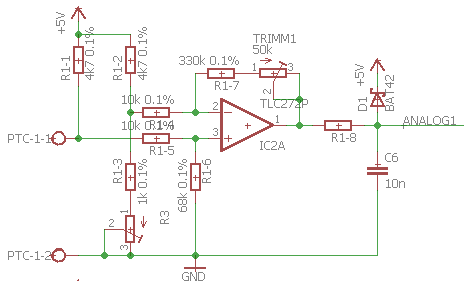

Der PT1000 wird über eine H-Brücke und OP-Komparator ausgelesen. Der
Temperaturbereich von -20°C bis 100°C wird recht linear auf 0-5V
abgebildet. Dieses Analogsignal wird direkt am ADC des µC angelegt. Die
BAT schützt den ADC vor Überspannung.

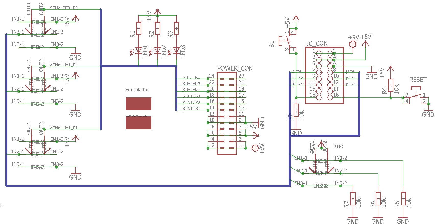

3. I/O Frontplatine mit 16x2 LCD, status LEDs und Schiebeschalter für
Prioritätswahl und Wahl zwischen manueller und automatischer
Pumpensteuerung
Nun Endlich zu den Fragen:
- Was kann eurer Meinung nach solche Aussetzer verursachen?
- Sieht jemand Schwachpunkte, die die Schaltung störungsanfällig machen?
- Würde es evtl helfen den µC noch mit schnellen KerKos zu puffern um
Spitzen besser abzufangen?

Ansonsten hier mein Vorschlag für einen externen Winz-Watchdog: Ein
CD4060 mit Uhrenquarz, der in der Hauptschleife (nicht per ISR!) vom
Mega am Resetpin zurückgesetzt wird. Einer der höherwertigen Ausgänge
zieht dann über einen Open Collector Transistor die Reset Leitung des
Mega auf low.
Reset des LCD (sofern vorhanden) würde ich mit dem Reset des Mega
verbinden. Noch ein Tipp: in main() immer alle globalen Variablen
initialisieren, wenn du das nicht sowieso schon machst.

von Peter D. (peda)
Die ATmega sind robuster, als die alten AT90Sxxxx.
Es könnte daher was bringen, ihn durch den ATmega8535 zu ersetzen.
Oder ATmega16, dann mußt Du aber das Programm neu compilieren.

Zum Problem: es scheinen ja die Schaltvorgänge (Relais) zu sein, die das
Problem auslösen. Also würde ich als erstes dort ansetzen:
1.) Snubber an jedes Relais
2.) Alle IOs die an lange Leitungen​ hängen mit Seriewiderstand und evt
Dioden schützen

Unabhängig davon würde ich:
a) die Relais möglichst weit weg vom Rest der Schaltung geben, am besten
in ein extra Gehäuse
b) Energie- und Signalleitungen möglichst weit weg voneinander führen
c) Geschirmte Leitungen für die Signale (bzw. alles was Eingang ist)
verwenden (gerne auch Ethernet, die sind wirklich gut gegen HF
geschützt)
d) mit den Schaltern nicht die Transistoren schalten, sondern die Relais
direkt
e) Nicht die internen Pullups verwenden, sondern externe,
niederohmigere, z.B. 10k
All diese Punkte machen dein System robuster gegen solche sporadischen
Störungen.
