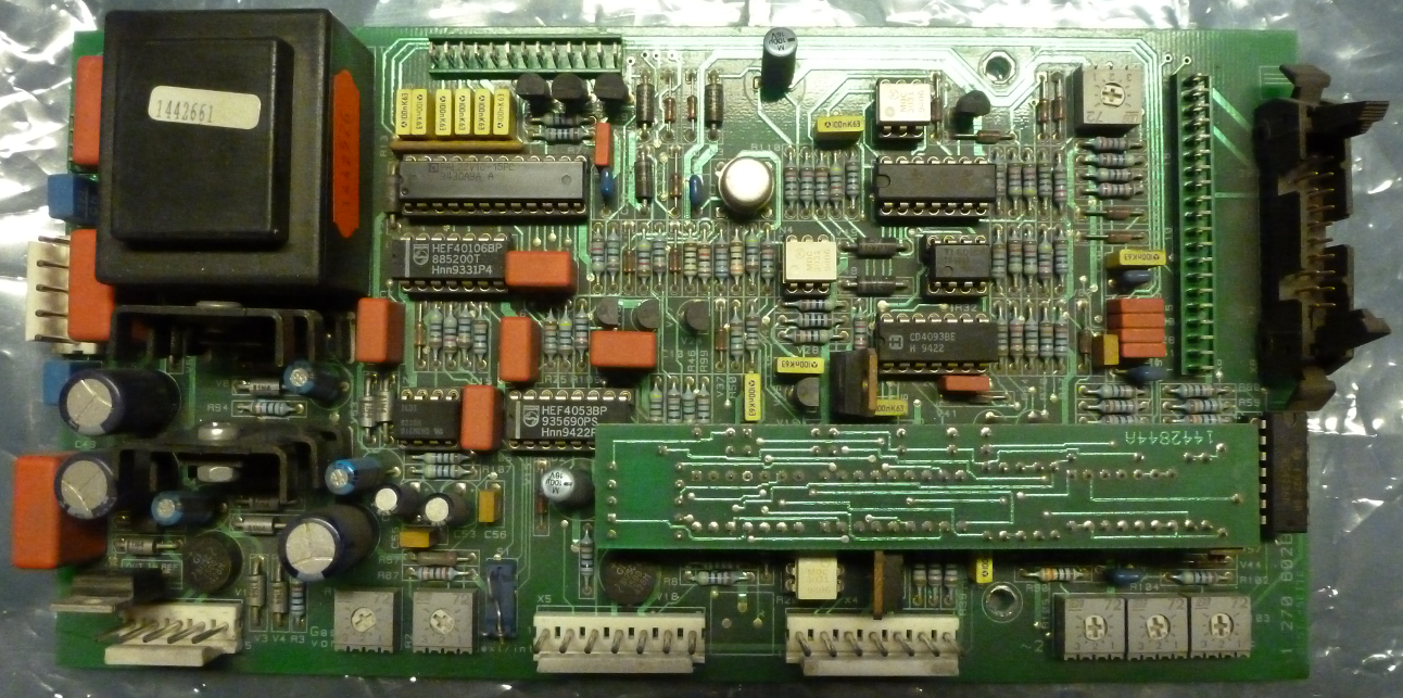

Zunächst wäre es interessant, zu sehen, wo genau das PAL verbaut ist.
Wenn das beispielsweise eine Schaltung mit einem Microprozessor und
externem RAM/ROM sowie etwas Peripherie ist, dann kann das Ding ein
simpler Adressdecoder sein.
Zeig' doch mal ein Bild der Platine.

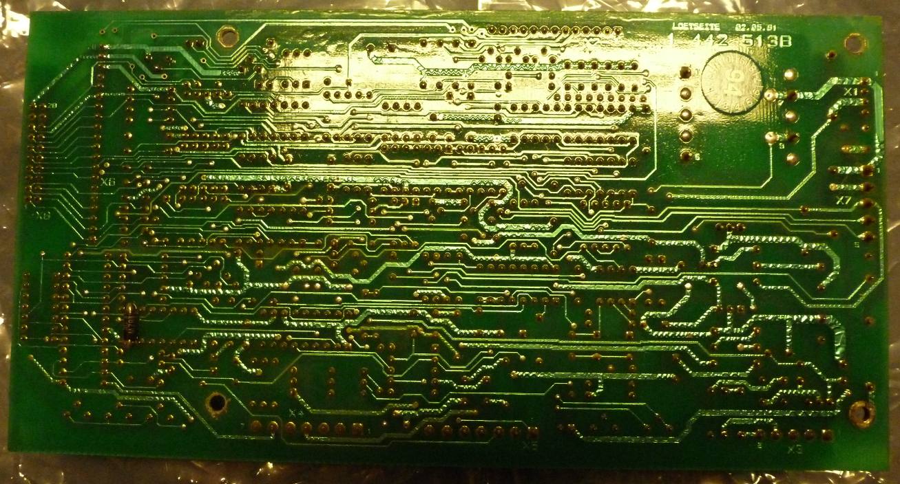

ich habe euch mal zwei Photos von der Platine gemacht. Wie gesagt,
handelt es sich hierbei um die Steuerplatine eines ESAB DTC 200
WIG-Schweißgerätes. Unterlagen zur Schaltung selbst konnte ich bislang
nicht ausfindig machen. Vielleicht hat einer von euch hierfür Unterlagen
oder eine Quelle?
Der PAL ist rechts neben dem Netzteil. Der Aufkleber auf dem Netzteil
zierte zuvor den Chip. Die Beschriftung ist auch im Original sehr
unleserlich. Das Logo könnte von AMD stammen. Typenbezeichnung:
PAL22V10-15PC 9430ABA A.
Ich bin für jeden Tipp dankbar.
Mit Gruß
Schmidt

Danke dafür. Man erkennt, daß es definitiv keine
Microcomputer/-Controller-Schaltung ist, daher ist die These
"Adressdecoder" gleich ad acta zu legen.
Warum aber in drei Teufels Namen postest Du das als *.png? Das sind
Photos!  Dafür ist das *.jpg-Format da.
