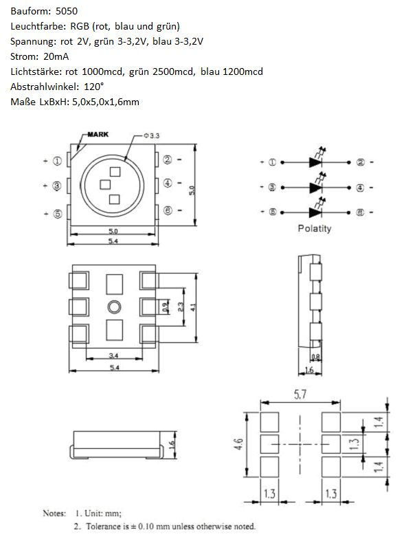

Hallo Community, und zwar habe ich schon wie im Anhang diese LED´s im Einsatz, würde davon gerne aber nun eine größere Menge kaufen. Allerdings find ich im Netz diese LED nicht mehr, jemand einen Tipp? Finde nur RGB´s mit meist viel weniger mcd. Vielleicht hat ja jemand ein Tipp für mich, danke!

Keiner eine Idee? Evt. vergleichbare LEDs? Größe sollte die gleiche sein, Reihenfolge der Farben spielt keine Rolle.

Über den Daumen gepeilt glaube ich deinem Datenblatt nicht. Candela ist eine (abstrahl-)winkelabhängige Grösse. Und da deine LED keinerlei Linse haben sind die Werte bei 20mA auch nicht realistisch. NoName LEDs mit den genau gleichen Wellenlängen wirst Du eh nicht bekommen. Also ausprobieren. Ich bin sicher, dass auch andere LEDs mit wesentlich realistischeren (kleineren) mcd-Werten in der Anwendung gleich hell sind.
Ich hatte mir letztens welche bestellt: https://www.aliexpress.com/item/High-Bright-1000pcs-lot-PLCC-6-3-CHIPS-SMT-SMD-5050-RGB-LED-Chip-Emitting-Diode/32806675028.html?spm=2114.13010608.0.0.4DLolB Angaben bisschen niedriger als deine. Aber ich zweifle sowohl deine als auch die Angabe im Link hier an. Aber es ist immerhin PLCC-6, 5050. Müssten bald ankommen bei mir. Ich brauch keine 1000, falls wir uns die teilen wollen, kannst du mir gern schreiben. Vg Paul
Christoph Z. schrieb: > Über den Daumen gepeilt glaube ich deinem Datenblatt nicht. Candela ist > eine (abstrahl-)winkelabhängige Grösse. Und da deine LED keinerlei Linse > haben sind die Werte bei 20mA auch nicht realistisch. Das hat mich auch stutzig gemacht als ich dann mal weiter nach den LEDs geschaut habe. Alle haben deutlich geringere Werten. Bleibt wohl nichts übrig als verschiedene zu bestellen und mit den alten zu vergleichen. Paul W. schrieb: > Müssten bald ankommen bei mir. Ich brauch keine 1000, falls wir uns die > teilen wollen, kannst du mir gern schreiben. Ich hätte Interesse an 20Stück um diese mal mit den anderen zu vergleichen. Vielleicht passt das ja und ich hätte eine günstige Lösung gefunden.
