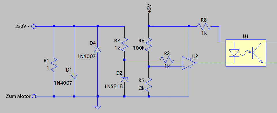

ich möchte eine Schaltung bauen, welche erkennt ob ein gewisser
Mindeststrom durch eine Leitung fließt.
Als Verbraucher hängt an der Leitung ein Rolladen. Dieser zieht immer
einen kleinen Stand-by-Strom.
Die Schaltung soll nun erkennen ob mehr als nur der Stand-by-Strom
fließt – also der Rolladen in Bewegung ist.
Die Spannung beträgt 230V AC.
Der Stand-by-Strom beträgt etwa 25mA.
Der Strom steigt auf 150mA bis 450mA, wenn der Motor aktiv ist.
Ich hab mir schon ein paar Lösungen aus diesem Forum und von anderswo
angesehen, aber nichts passendes gefunden, da entweder
der zu messende Strom wesentlich höher war als bei mir,
der Spannungsabfall über die Schaltung mehrere Volt beträgt (Dioden in
Reihe) oder
die Kosten für die Bauteile relativ hoch sind >10€ (ich plane die
Schaltung für 9 Rollläden zu bauen).
Ich bitte um eure Meinung, ob die Schaltung im Anhang die geforderten
Bedingungen erfüllt, um Verbesserungsvorschläge und mögliche
Alternativvorschläge.
Die genauen Typen des Optokopplers, des OPVs und der Dioden habe ich
noch nicht bestimmt. Die Dioden sollten vermutlich etwas mehr Strom
aushalten.
Meine Überlegung bei der war Schaltung war folgende:
Über den Shunt R1 fällt ein gewisse Spannung ab, welche durch die beiden
Dioden D1 und D4 begrenzt wird. Mit R7 und D2 wird verhindert, dass der
OPV ein zu hohe negative Spannung auf dem negativem Eingang abbekommt.
R2 ist ein zusätzlicher Schutz für den OPV. R5 und R6 bilden einen
Spannungsteiler welcher eine Referenzspannung von etwa 0,1V für den OPV
liefert. Der OPV wird als Komparator verwendet und schaltet den
Optokoppler während jeder Halbwelle kurz durch, wenn der Motor läuft.
Grüße, Roman

Ganz schön aufwendig. Pass auf, dass du dich nicht verzettelst. Außerdem
würde mir die galvanische Kopplung zwischen 230 und 5 V etwas
Kopfschmerzen machen.

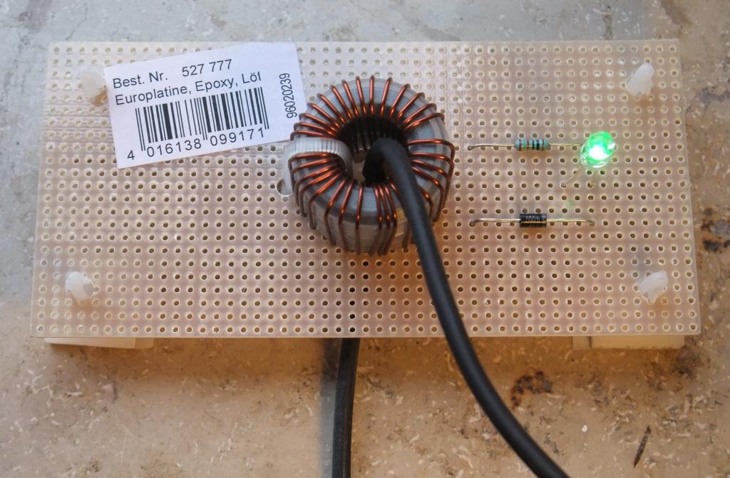

Warum nimmst du nicht einfach ein paar Windungen Kupferlackdraht und je
einen Reed-Kontakt. Entsprechend kallibriert, müsste das doch
funktionieren, und zwar zu einem Bruchteil des Aufwands.
Klingt interessant. Wie berechne ich die Anzahl der Windungen?
Würdest du dafür eine Diode und antiparallel dazu eine weitere Diode und
die Spule hängen, oder anders?

von Torben K. (torbenk)
Roman Z. schrieb:
Gar nicht. Ich würde austesten, ab wann das Reedrelais reagiert, und
dann zur Sicherheit die doppelte Anzahl windungen nehmen.
Nö. Nur eine Diode und einen kleinen Elko zu entbrummen.

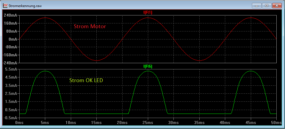

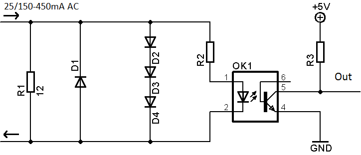

von Wolfgang (Gast)
Was spricht gegen einen einfachen Shunt von beispielsweise 12Ω? Die paar
Volt Spannungsabfall wird der Rollladenmotor wegstecken und mit der
Spannung lässt sich die LED eines Optokopplers betreiben.
Der Empfänger bekommt bei Stromfluss eine 50Hz Pulsfolge und bleibt
sonst auf 5V-Pegel. Je nachdem, was hinten dran hängt, kann man
natürlich auch einen Optokoppler mit digitaler Ausgangsstufe verwenden.
Der Shunt sollte kein 1/16 Watt Typ sein ;-)

von Klaus (Gast)
Alle die Optokoppler und ACS Ansätze erforden, daß eine Platine mit 230V
und 5V drauf entwickelt wird. Durch einen Stromtrafo steckt man einen
beliebig gut isolierten Draht des 230V Kreises (zur Not zweimal) ohne da
noch Rs und Cs und Ds reinzupopeln.
Manfred schrieb:
> Tolle Kiste. einen 1:1000 bei 150mA! Der Ansatz ist ja gut, aber bitte
> mit Werten, die in der Praxis handhabbar sind.
Da ist die Spannung am Bürdewiderstand in der Praxis handhabbarer als
230V und 5V auf einer Platine.
Roman Z. schrieb:
> Wie würdest du den Komparator beschalten um die ca. 19mV zu erkennen?
Ok, vielleicht doch nicht so handhabbar;)
MfG Klaus

von Ralf (Gast)
Statt der LED schaltest Du einen NPN-Transistor (z.B. BC337/40) in
Emitterschaltung hinter dem Ringkern und an dem offenen Kollektor
schließt Du das an, was Du haben willst (Nur L1 durch den Kern führen)!

von echinac (Gast)
Roman Z. schrieb:
> echinac schrieb:
>> Beitrag "Re: Mit AC DC schalten?"
> Wie würdest du die Schwelle bei dieser Schaltung anpassen?
Man könnte z.B. die Schwellspannung des OK ausnutzen. Ein Widerstand
R=Uf/(Imin*sqrt(2)) ca. 16R für Uf=1.2, Imin=50mA parallel zu den
Dioden. Filterung dann auf Sekundärseite.
Das Problem dabei ist, dass alle Parameter des Optokopplers (Uf, CTR...)
nicht besonders genau sind und sich zudem stark mit Temperatur und Alter
verändern. Aber bei 25mA/450mA wäre es eventuell hinzubekommen.
>> … bisher unbekannten Eingang möglich.
> Was meinst du mit "unbekannten Eingang"?
Was soll damit angesteuert werden? SPS, µC oder anderes.
von Wolfgang (Gast)
Der Prüfer schrieb:
> Das sieht doch jeder der was von der Materie versteht... Da Bracht es
> keine Begründung.
Laberkop
Immerhin reicht es, um einen Strom wie vom TO gewünscht, zu erkennen.
Motorstrom   LED-Strom OK
 25 mA AC    < 1 uA
150 mA AC    5.7 mA
450 mA AC    9.5 mA
Mit der verbleibenden Dynamik wird der Optokoppler klar kommen und
daraus ein vernünftiges Signal für einen uC generieren können, ohne eine
separate Stromversorgung auf der heißen Seite zu benötigen.
Ob jemand lieber 230V mit ein paar Klemmen und etwas Kleinkram auf der
Platine haben möchte oder eher einen Ferritkern nebst Auswerteschaltung,
wo er eine Leitung vom Motor durchfädelt, bleibt ihm selbst überlassen.

Ralf schrieb:
> Statt der LED schaltest Du einen NPN-Transistor in
Ich hab bisher mit Stromwandlern keine Erfahrungen. Wie sieht die
Schaltung aus um auch den unteren Schwellwert (in der Gegend von 100mA)
zu haben?

von Wolfgang (Gast)
Roman Z. schrieb:
> Wie sieht die Schaltung aus um auch den unteren Schwellwert (in der
> Gegend von 100mA) zu haben?
Die genannten Stromwandler sind größtenteils Transformatoren, bei denen
der durchgefädelte Draht die eine Wicklung darstellt. Ein
Strom-Spannungswandler mit nachfolgendem Spitzen- oder
Effektivwertgleichrichter, liefert eine Gleichspannung proportional zum
durchfließenden Strom. Mit einem Komparator und passend vorgegebenem
Referenzwert kann man dann den Schwellwert für das (digitale)
Ausgangssignal festlegen.

Es kommt natürlich drauf an, wie du das Signal auswertest, i.e. ob du
ein sauberes Digitalsignal mit auf mA genau spezifizierter Schwelle
brauchst oder ob das oben gezeigte, pulsierende Signal für deine Zwecke
tut. Der uC könnte einfach gucken, ob es da pulst (zügiges Polling per
Timer, Pin-Change IRQ, netzsynchrones langsames Pollen oder wie auch
immer).
Um 25mA von 150mA zu unterscheiden, sollte die einfache Schaltung
allemal reichen.

von Roman Z. (mento)
Wolfgang schrieb:
> Es kommt natürlich drauf an, wie du das Signal auswertest, i.e. ob du ein
> sauberes Digitalsignal mit auf mA genau spezifizierter Schwelle brauchst oder
> ob das oben gezeigte, pulsierende Signal für deine Zwecke tut.
Ich vermute dass der tote Bereich zwischen den beiden Schwellen relativ
groß (>100mA) ist, daher muss das überhaupt nicht genau sein.
Das gezeigte Signal sollte gut passen. Muss ich testen sobald ich die
Zeit dazu finde.
> Der uC könnte einfach gucken, ob es da pulst (zügiges Polling per Timer, Pin-
> Change IRQ, netzsynchrones langsames Pollen oder wie auch immer). Um 25mA von
> 150mA zu unterscheiden, sollte die einfache Schaltung allemal reichen.
Der Teil am µC sollte sehr einfach sein.
von Thomas B. (thombde)
Strom detektieren geht auch mit einem normalen Netztrafo.
Ist nicht schön aber funktioniert.
Optimal ist ein Übersetzungsverhältnis 1:20.
(12V Trafo)
Sekundär muss der Trafo dem Maximalstrom angepasst werden.
Also ein Trafo 12V/1A würde ich für 0,8A Laststrom nehmen.
Wichtig ist das beide Halbwellen belastet werden und der
Trafo nicht unbelastet in betrieb genommen wird (primär)
Statt der LED kann man natürlich auch einen Optokoppler nehmen und
5V schalten.
Edit:
Die Schaltung ist nur für kleine Ströme sinnvoll.
Wenn man natürlich 10A oder 16A Maximalstrom hat, wird das ganze
natürlich
unangenehm groß.
Dann geht nur ein 200VA/12V Trafo, oder Stromwandler.

von MaWin (Gast)
Wolfgang schrieb:
> Ein Strom-Spannungswandler mit nachfolgendem Spitzen- oder
Ja.
> Viel Aufwand, verglichen mit ein paar Dioden und einem Optokoppler ...
Sicher nicht. Der Optokoppler liefert auch erst mal ein pulsierendes
Signal, wie der Stromtrafo mit Bürde und Schutzwiderstand.
Der ganze Aufwand, Dioden, Spitzenwertgleichrichter, Komparator, den
kann man machen wenn es genau werden muss, aber auch sein lassen wenn
man nur Motor läuft/läuft nicht unterscheiden will.
Hallo Ralf.
Kannst Du ein par Daten preisgeben.
Kernmaterial, Strom, Messwerte.
Ich denke mal Du hast die Diode antiparallel zur LED geschaltet.
